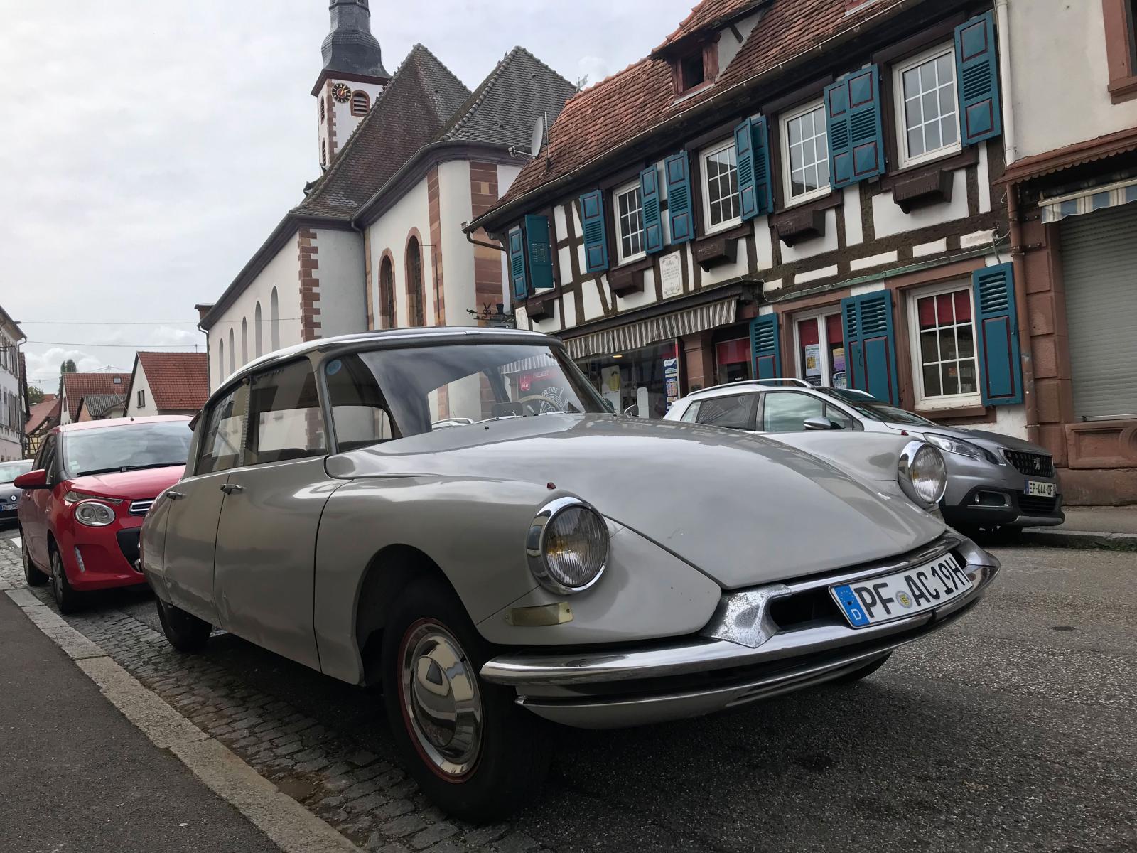

Am 14.2.2022 um 20:35 schrieb MichaIN:
So sieht das dann tagsüber aus:
large.IMG_20211114_132940_klein.jpg.220f
Und direkt vor Dir noch ein D-Modell - so ein Zufall aber auch!
Schwer zu erkennen, aber ich tippe auf eine '68er ID
@Henning: Auch von mir ein großes Lob für diese Restauration und ihre Dokumentation! Micha hat mir den Charme der frühen Modelle schon nahe gebracht und Deine betätigt dies. Und Dein Hang zur Patina ist Wasser auf meine Mühlen! Den Sinn für diese verteidige ich (auch außerhalb der Oldtimerei) schon gefühlt ein Leben lang. Schön zu sehen, dass er allmählich ein wenig mehr Verbreitung erfährt (auch außerhalb der Oldtimerei).
Und auch schön zu hören, dass Du mit diesem Thread Deine DS-Müdigkeit, die Du in Deinem Blog geschildert hast, etwas ablegst.

Am 8.4.2022 um 16:22 schrieb MarcM:
Ich bin nicht sicher, ob hier nicht einige Verwechslungen vorliegen...
Wo siehst Du eine '68er ID?
Und weder führe ich einen Blog, noch habe ich irgendwo DS-Müdigkeit geschildert...
Link zu diesem Kommentar
Auf anderen Seiten teilen
"Einige Verwechselungen" nicht, wohl aber eine: Ich dachte tatsächlich dieser Blog sei Deiner. Keine Ahnung, wie ich darauf kam - vermutlich eine Fehlinterpretation irgendeines Forums-Beitrags. Eure Autos haben außer dem Baujahr 1958 auch nicht viel gemeinsam.
Die Anspielung auf eine '68er ID19 war eine Steilvorlage an MichaIN, der hier aber offenbar nicht regelmäßig rein schaut. Auf Michas Foto sieht man doch weiter hinten ein D-Modell auf der Straße! Nun, das ist meins mit mir am Steuer. Daher weiß ich auch, dass es eine 68er ID ist, wenngleich das auf dem Foto nicht wirklich eindeutig erkennbar ist. 😉

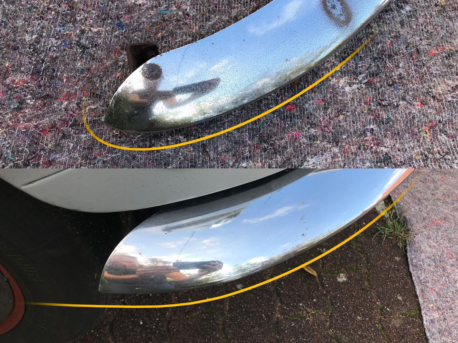

Dieses "Manko" der Originalität war mir schon immer ein Dorn im Auge gewesen. Viel Hoffnung, eine komplette Stoßstange in der korrekten Materialausprägung und vor allem in einem dem hinteren Gegenüber entsprechend patinierten, aber trotzdem gut erhaltenen und ansehnlichen Zustand zu finden, hatte ich nie gehegt.
Bearbeitet von M. Ferchaud
Nachdem sich das Mißverständnis aufgeklärt hat, verweist MichaIN mich an @wettem: Er habe eventuell noch Teile einer solchen Stoßstange liegen. Nach einer kurzen Dreier-Korrespondenz bestätigt Mike Michaels Vermutung und schickt mir entsprechende Fotos.
Der Kauf wird besiegelt, und nach zwei Anläufen (der französische Paketdienst verweigert die Zustellung der ersten akkurat verpackten Sendung wegen minimaler Überschreitung der Maximalmaße) treffen die Teile einschließlich der hier nicht gezeigten Verbinder bei mir ein:
Erste Polierversuche erweisen sich als erfreulich: Der Chromglanz kommt zurück, die Struktur der kleinen Rostpickel bleibt - und weist somit die ideale Entsprechung zur hinteren Stoßstange auf.
Leichte Dellen drücke ich behutsam mit diesem Abzieher aus.
Soweit, so gut - leider fehlt der rechte Bogen. Damit bin ich meinem Ziel, die Unoriginalität der Göttin zu korrigieren, zwar näher, aber noch immer sehr weit entfernt. Wer sollte ein solches Teil liegen haben?
Also beginne ich, alle mir bekannten Plattformen einschließlich des in Frankreich sehr populären "Leboncoin" regelmäßig zu durchforsten. Zahlreiche Angebote mit Stoßstangen der ersten Generation entpuppen sich als Nieten: Nach jeweils komplizierter Klärung der gesuchten Materialspezifikation stellen sich die angebotenen Teilen in allen Fällen als aus Edelstahl oder Aluminium bestehend heraus.

Nächste "Hürde": Da ich die am Fahrzeug montierte Edelstahlstoßstange nicht "schlachten" will, begebe ich mich noch auf die Suche nach den Befestigungselementen sowie dem Stoßstangenblech, und erhalte nur einen Tag nach Ergänzung meiner Suchanzeige ein entsprechendes Angebot von Jürgen Peters aus Braunschweig.
Das Nummernschildblech entpuppt sich sogar als ungebohrtes NOS-Teil:
Endlich liegen alle gesuchten Teile vor mir. Der Bogen von Stefan erweist sich nach der Politur als passend zur Patina der übrigen Teile.
Es folgt eine ungeahnt aufwändige Montagesequenz: Die DS-Stoßstange ist aufwändig konstruiert, und die Teile werden mittels zahlreicher Schrauben zusammengefügt. Der größte Zeitaufwand fließt in Suche und Zusammenstellung der originalen Schrauben: Wie bereits bei der vorangegangenen Restaurierung verwende ich ausschließlich die Original-Schrauben von Citroen mit der Doppelwinkel-Prägung auf dem Schraubenkopf. Mein in Jahrzehnten entstandendes Konvolut hilft mir dabei.
Es vergeht fast ein ganzer Tag, bis alle Schrauben, Zahn- und Unterlagscheiben gefunden, gereinigt und gangbar gemacht sind. Man mag es kaum glauben, aber der Teufel liegt hier im Detail. Und ich erinnere mich an den Aufwand, den ich bereits während der Hauptrestaurierung betrieben habe.
Ich präsentiere: Die baujahrsgerechte, verchromte Stahlstoßstange in originaler Patina, trotzdem aber mit schönem Glanz - soghar auf dem NOS-Nummernschildblech.
Auf dem Foto fehlt noch das Rundprofil aus Gummi, das die Abschlüsse der beiden Bögen mittig kaschiert.
