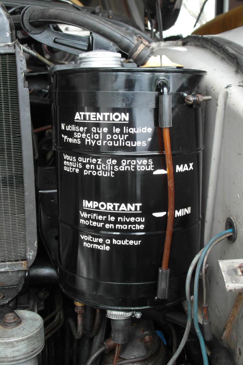

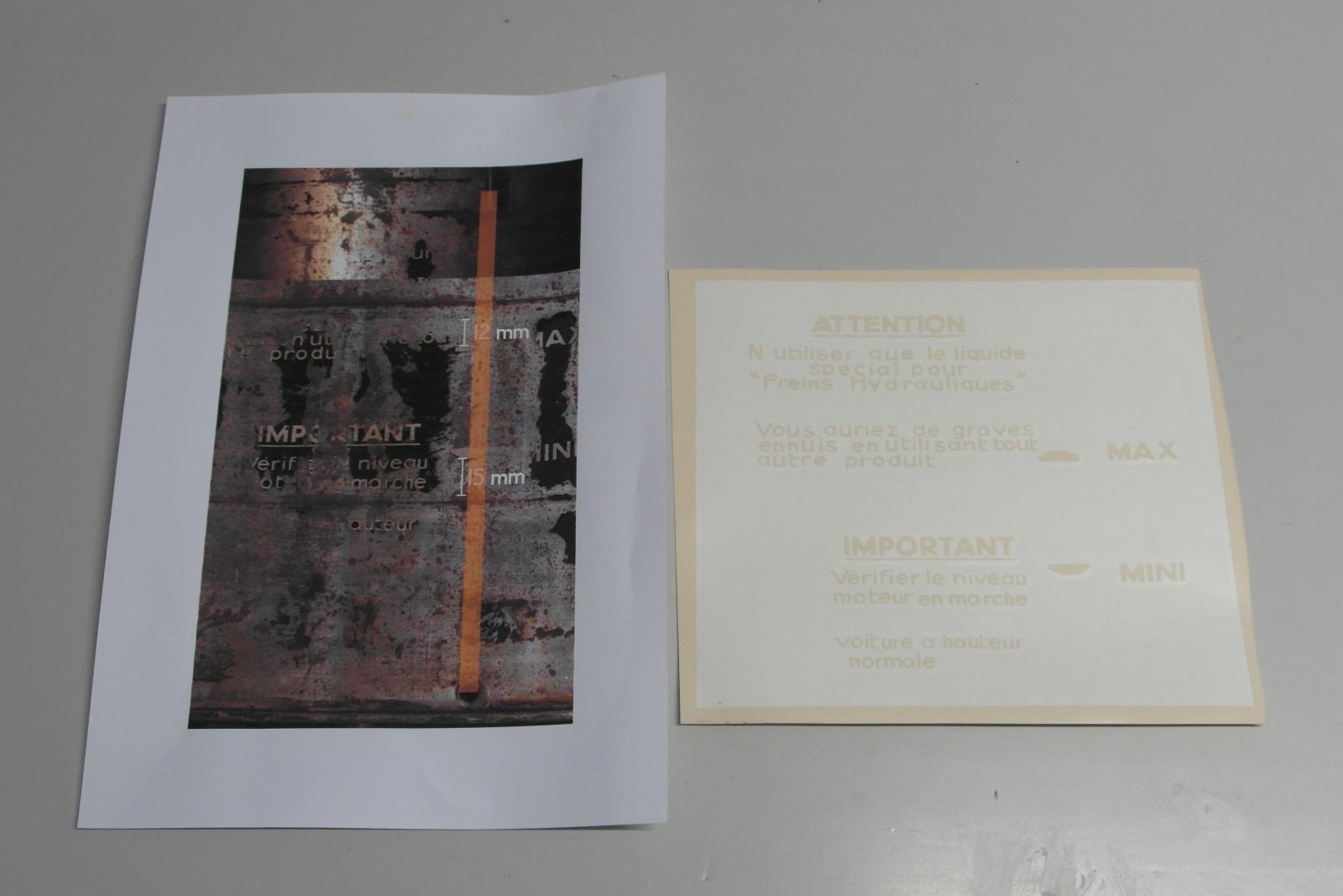

Detailarbeit. Da der LHS-Behälter nur noch eine fragmentarische Beschriftung mit den originalen Wartungs- und Warnhinweisen aufweist, Ist hier eine Renovierung angesagt: Die in ähnlichen Fällen sonst üblichen Aufkleber weichen zu stark vom Original ab. Daher werden die auf dem Behälter verbliebenen Fragmente eingescannt und im CAD-Programm nach zusätzlicher Foto-Vorlage eines anderen Fahrzeugs nachgezeichnet. Über einen Arbeitskollegen kommt der Kontakt zu einer Druckerei zustande, die in der Lage ist, die kleinen Lettern per Tangential-Schneidplotter freizustellen.
Nach Montage der filigranen Schriftzüge mittels exakter Positioniervorlage überzeugt das Ergebnis.

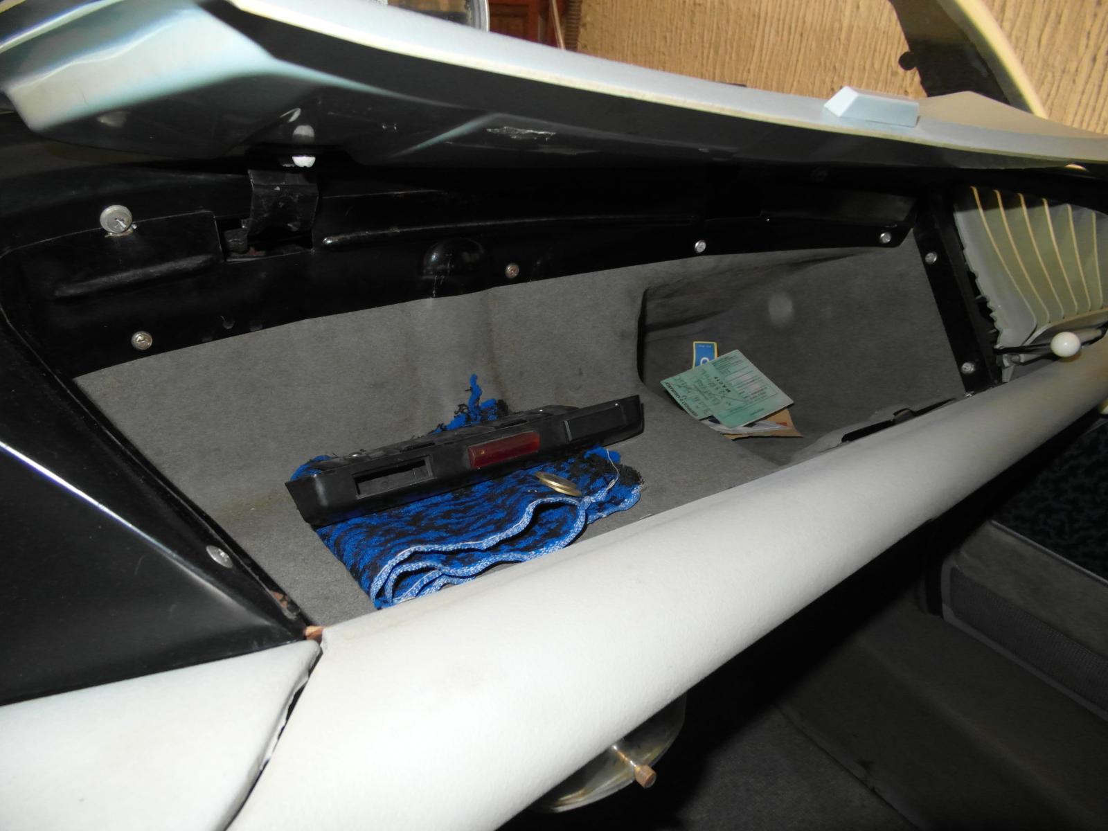

Auch die Beflockung des großzügigen Handschuhfachs wurde behutsam gereinigt. Darin zu erkennen: Ersatzblende für die Tachoeinheit, alte Carte d'Assurance und ein Streifen Helanca, der anscheinend für den leicht maroden Berzug der Beifahrer-Armlehne vorgesehen war...

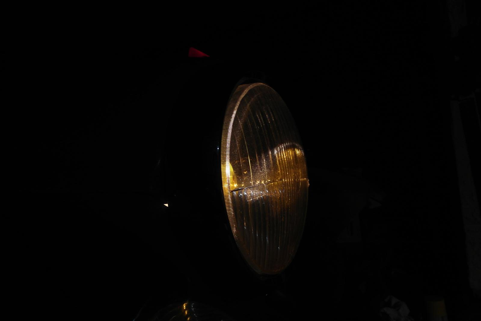

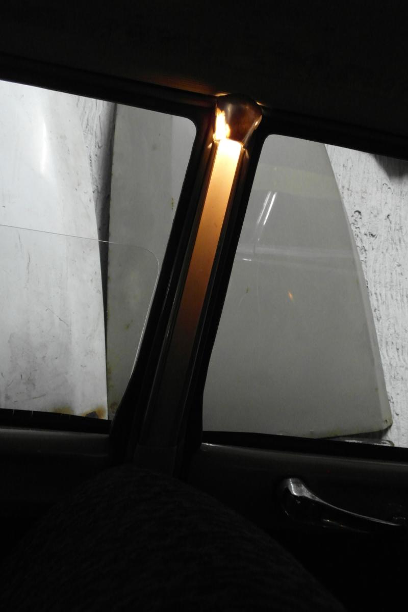

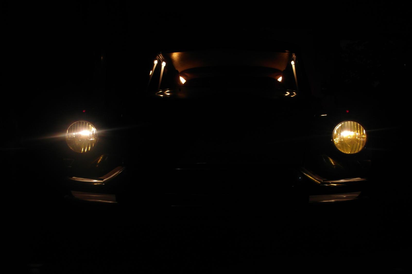

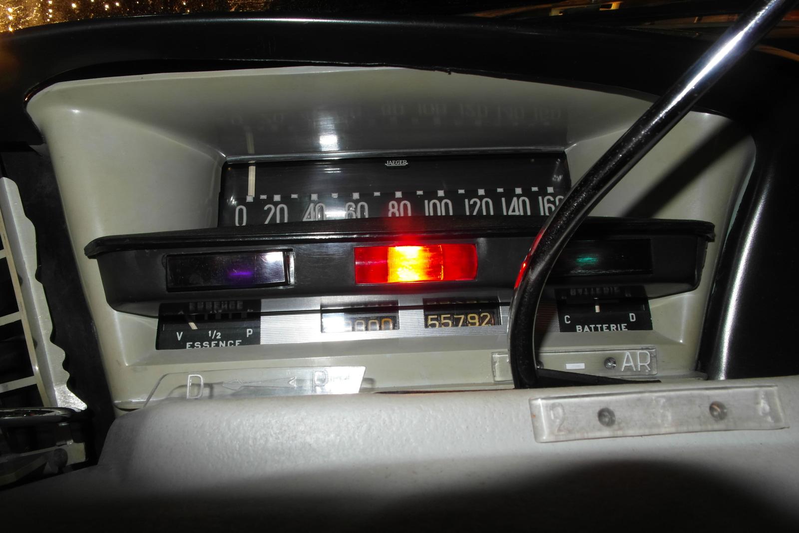

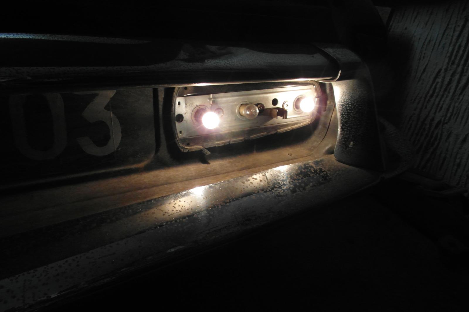

Erste Lebenszeichen: Nach Einbau einer günstig erworbenen, originalen 6V-Bosch-Batterie gibt die Göttin nach über 25 Jahren erste Lichtsignale von sich.
Sanft auslaufende Kinobeleuchtung an den B-Säulen - was haben die Autohersteller seither eigentlich getrieben? Funktionales Lichtdesign in Vollendung!
Lustig ist der Extrahalter für die Ersatzbirne!large.SAM_1273.jpg.0c17163179e9bc8e3b28b31c12c257b2.jpg
Hier und auf dem nachfolgenden Bild gut zu erkennen: Die kleinen roten Postionleuchten, Merkmal der Ur-Göttinnen.

vor 16 Stunden schrieb M. Ferchaud:
large.SAM_3481.jpg.fd57779c51848eeffcb8b2ad975fb084.jpglarge.SAM_3495.jpg.bfcf077525b68dc7595dab0666f713f3.jpg
Sind das wirklich Positionsleuchten? Oder Verschleißanzeiger für die Leuchtmittel, falls jemand nicht merkt, woher das zu wenige Licht kommt, wenn ein Leuchtmittel hinüber ist?
Fred
