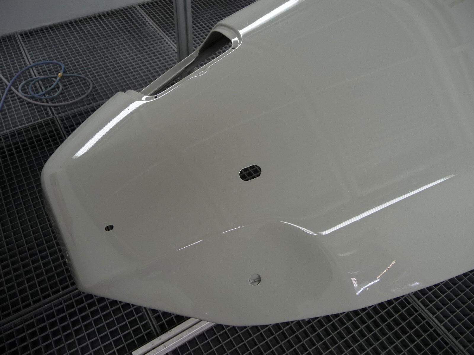

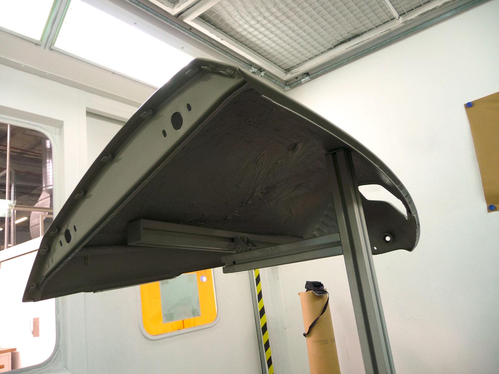

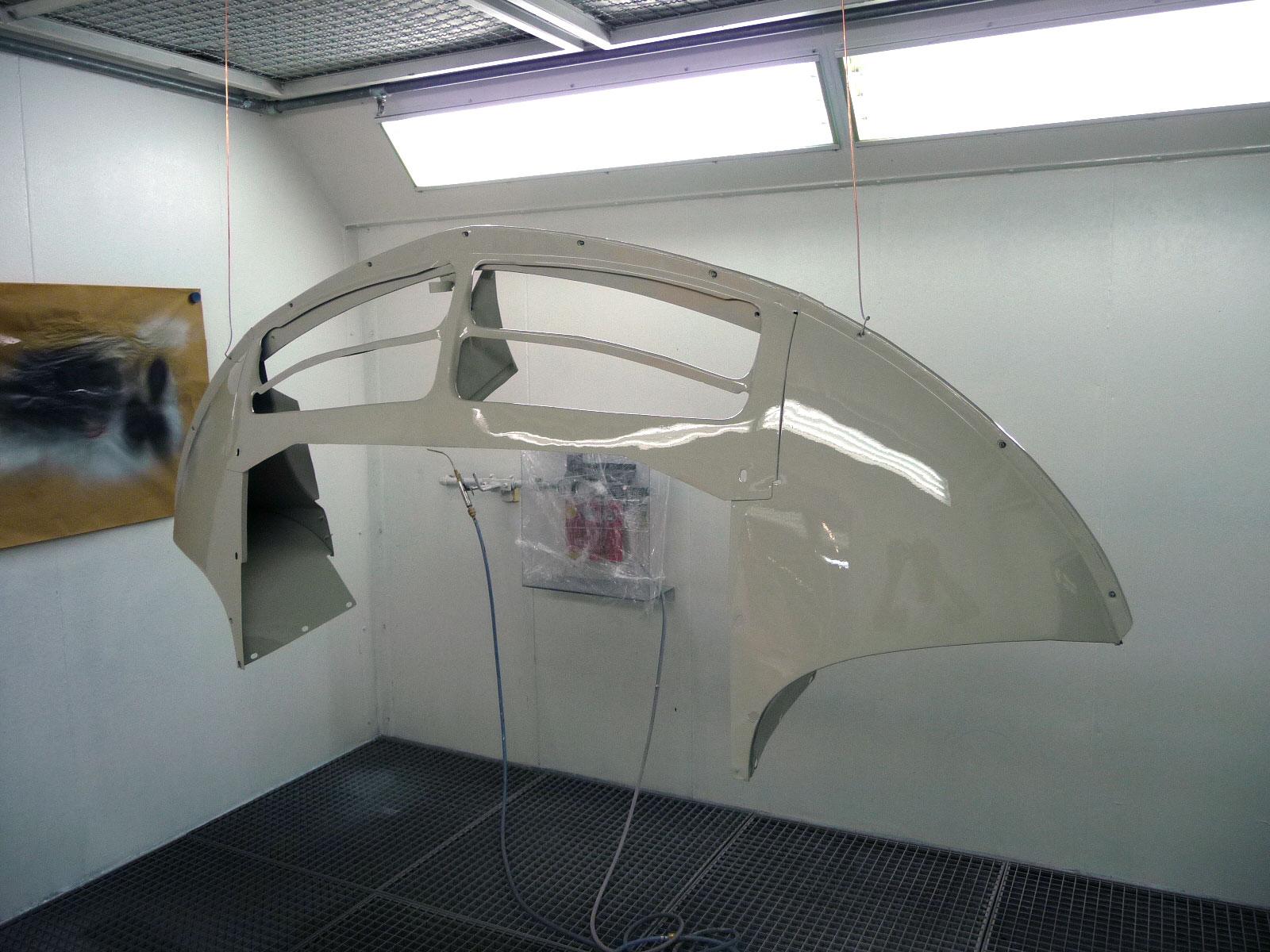

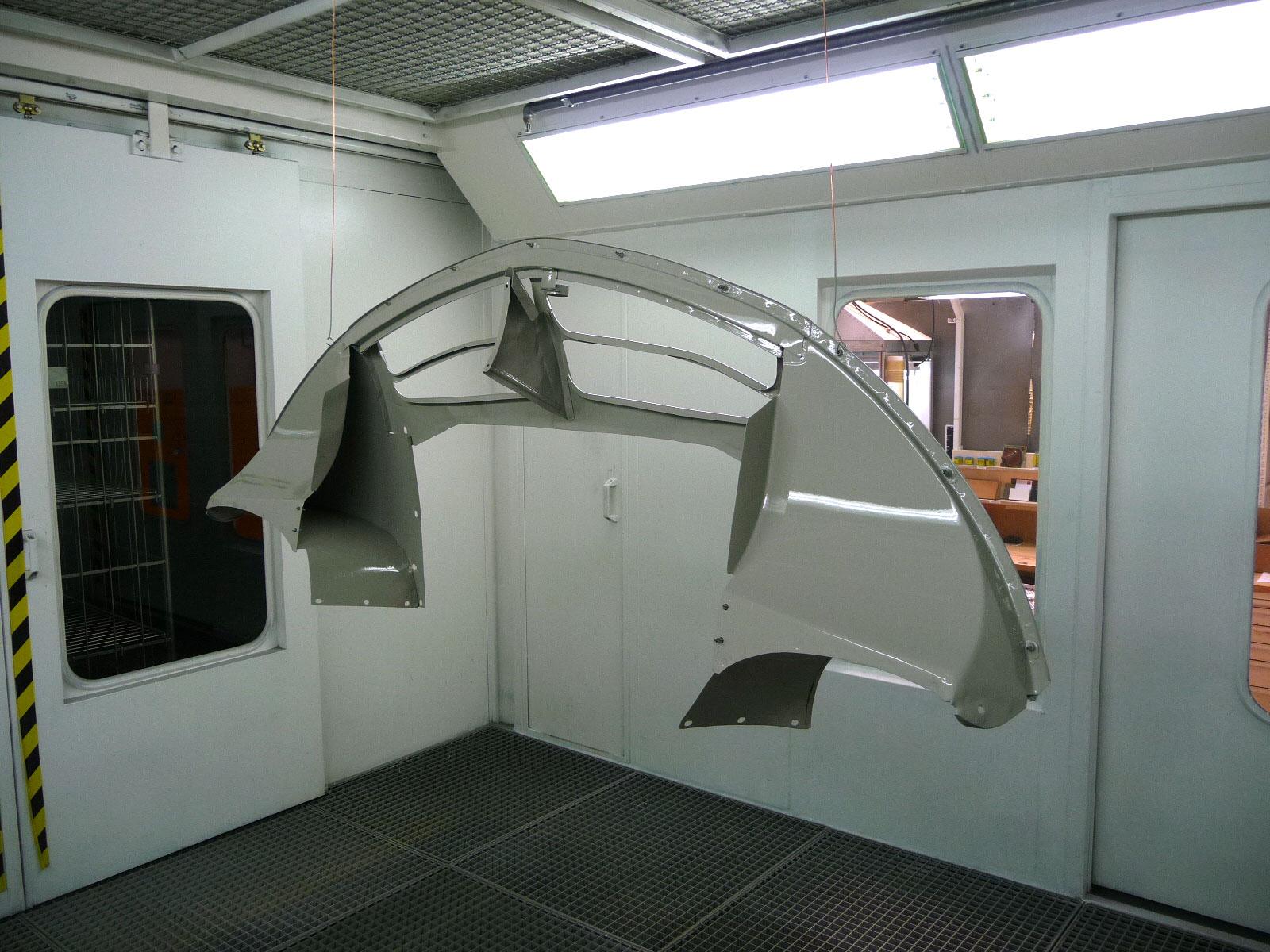

An diesem Wochenende fahre ich mit der Frontschürze und den hinteren Kotflügel in meine Firma und lackiere diese in der Kabine der dort befindlichen Prototypen-Halle. Der Frontschürze wurde zuvor die fehlende Führungsöse für die Andrehkurbel von der Spenderschürze transplantiert.

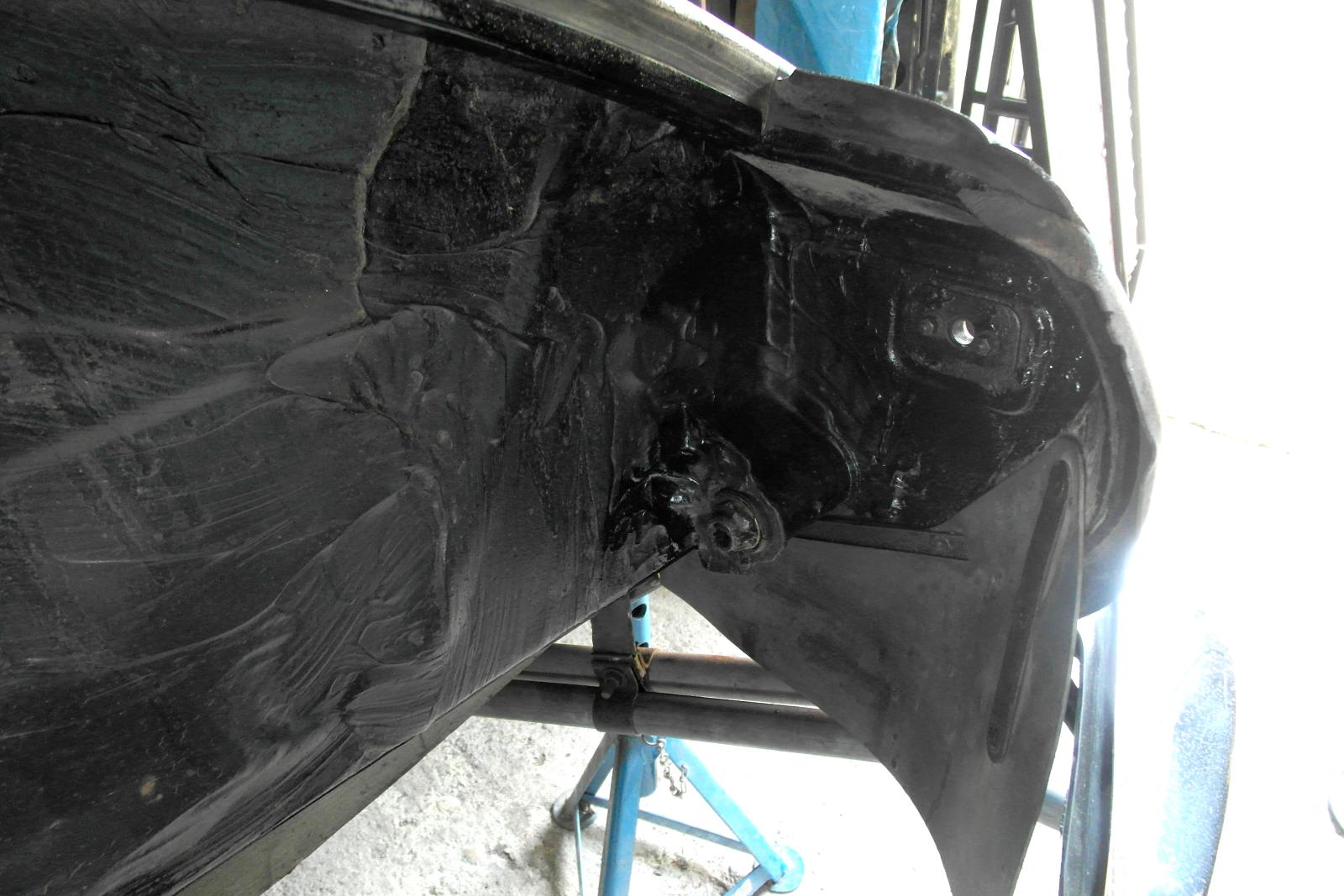

Bei den hinteren Koftlügeln verfahre ich wie bei den Radhäusern: Randbereiche mit offensichtlichen Ansrostungen werden mechanisch behandelt und geschliffen, der flächige Werks-Steinschlagschutz verbleibt. Wie in der Fertigung wird auch die Innenseite in Wagenfarbe lackiert.

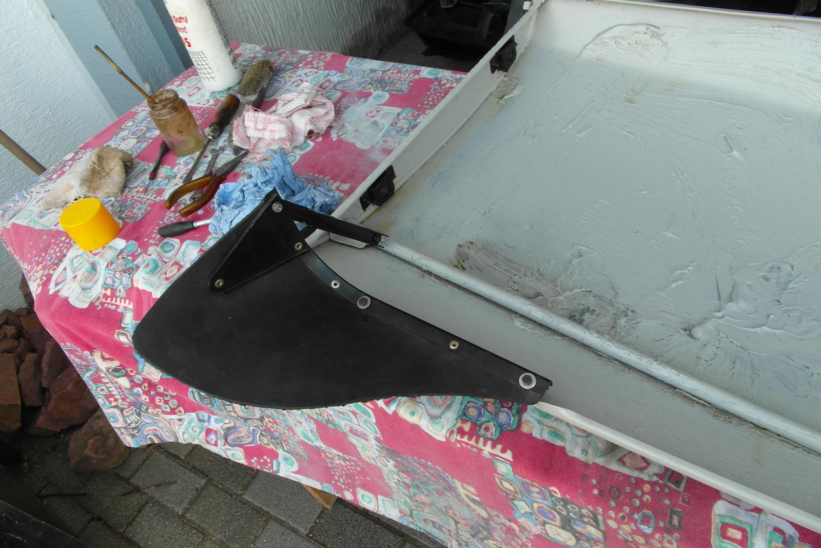

Nach einer Woche Aushärtungszeit werden die Koftlügel komplettiert, die neuen Schmutzfänger montiert und alle Falze und porösen Bereiche des Steinschlagschutzes sowie Verbindungsstellen und Schrauben großzügig mit Korrosionsschutzfett eingestrichen.

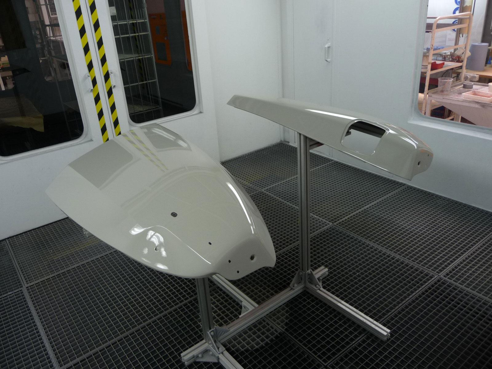

Montage: Um ein stimmiges Oberflächenfinish im Vergleich mit den angrenzenden, patinierten Partien zu erzielen, werden die neu lackierten Teile mit grober säurehaltiger Mattschleifpaste behandelt. Dies erzeugt einen künstlichen Alterungseffekt, der sehr nah an die Originalsubstanz heran kommt. Entsprechend der zuvor ausgeführten Probelackierung stimmt die Farbe des Neulacks sehr gut mit der Werkslackierung überein.
Hier die erste Ansicht der DS im einheitlichen Lackkleid... Die picklige hintere Stoßstange wird nach einer Politur übrigens so belassen - sie ist ebenfalls ein  spezifisches Detail der frühen Modelle: bis 1959 wurde verchromtes Blech statt Edelstahl als Werkstoff verwendet. Eine Neuverchromung würde im Kontext der Gesamtpatina wie ein Fremdkörper anmuten.

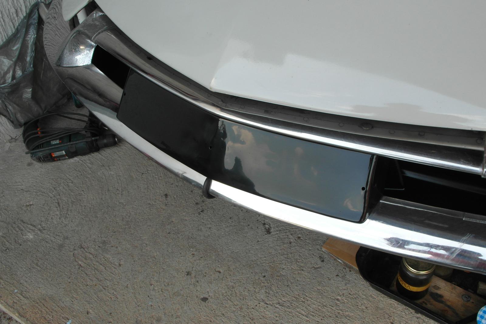

Auch die Frontschürze wird montiert. Die nach geraumer Suche aufgetriebenen M5-Linsenkopf-Schlitzschrauben (eigentlich angeboten für hintere 2CV-Kotflügel) fügen sich stimmig ins Gesamtbild. Die von der Spenderschütze zuvor mühsam entfernte Edelstahlleiste wird damit ebenfalls befestigt.
Endlich das vollständige Gesicht - ein großer Schritt vorwärts in dieser Restaurierungsgeschichte! Das Ziel meiner ursprünglichen Planung, die Optik vor der ersten Probefahrt komplettiert zu haben, ist fast erreicht...

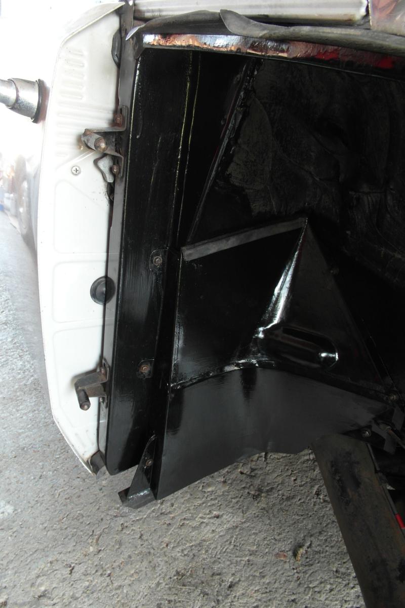

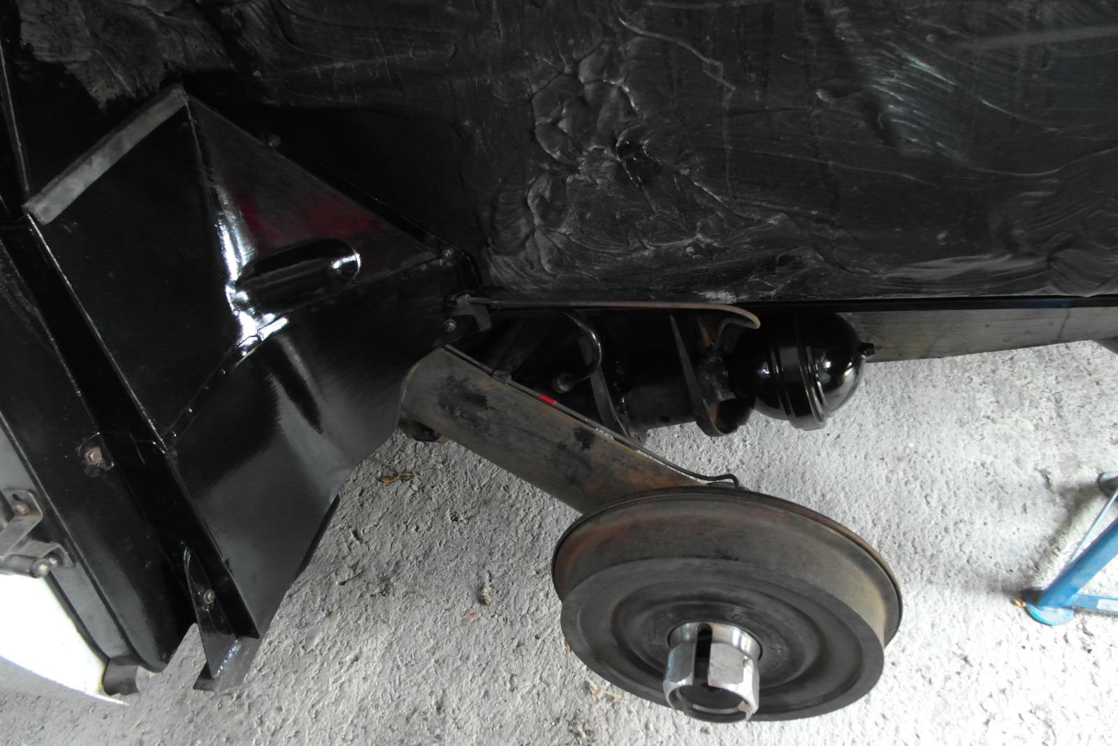

Tragendes: Die hinteren Radhäuser sowie die umgebenden Bereiche haben die Reinigung und Entrostungskur hinter sich. Ein schützender Lackaufbau wird notwendigerweise nur dort ergänzt, wo er ab Werk schlichtweg fehlt. Es sieht aus, als hätte man vor dem Auftrag der Antidröhn-Masse im Werk die Bereiche, in denen sich beispielsweise Gewindebolzen für das Abdeckblech befinden, einfach mit einem Stück Pappe abgedeckt - et c'était fini ! Der Authentizität wegen soll die originale Beschichtung der übrigen Bereichen erhalten bleiben.
Die neu befüllten und lackierten Federkugeln (sorry, Karl!) sitzen mittlerweile am Platz.

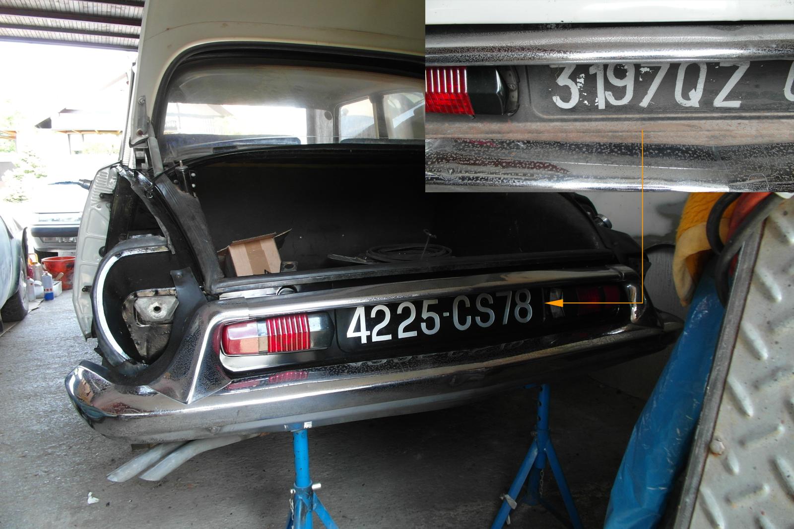

Der Kennzeichenträger ist inzwischen teilweise neu lackiert. Teilweise deswegen, weil sich beim Abtragen der alten Farbschichten eine schöne Überraschung präsentiert: Unter dem abblätternden Lack mit dem nach französischer Machart auflackierten Kennzeichen findet sich das hervorragend erhaltene, offensichtlich erste Kennzeichen der DS mit silbernen, mittels Schablone aufgetragenen Lettern, denen von Hand mit feinem Pinsel liebevoll ein "Relief-Effekt" mittels weißer Highlight-Linien verpasst worden war.
Die Nummer weist die ursprüngliche Heimat der Göttin als Yvelines (bis 1964 Seine-et-Oise) aus.  Das Département Yvelines ist das französische Département mit der Ordnungsnummer 78. Es liegt im westlichen Teil der Region Île-de-France im Großraum Paris. Als zweites Domizil der DS recherchiere ich das Département Allier mit der Ordnungsnummer 03. Es liegt in der Mitte des Landes in der Region Auvergne-Rhône-Alpes.
Die freigelegte Schicht wird behutsam gereinigt, die verrosteten Partien bis dicht an den Rand blank geschliffen und schließlich mit dünnem Auftrag Schicht für Schicht wieder ergänzt. Zum Schluss werden die leicht beschädigten Ränder der Lettern im Übergangsbereich zum neuen Lack ergänzt. Ein wenig komme ich mir dabei vor wie ein Restaurator alter Ölgemälde.
Auch die Aufnahme für das vordere Kennzeichen (leider ohne aufgemalte Nummer, da hier wohl von Anfang an ein richtiges Schild montiert gewesen war) ist lackiert und in die Stoßstange eingefügt.
ich finde die aufgemalten alten Kennzeichen immer wieder toll, ich habe im Laufe der Jahre etliche Fahrzeuge aus Frankreich importiert wo dies auch noch der Fall war. Dabei waren unterschiedliche „Macharten“ zu beobachten, von akkurat mit Schablone (wie bei Dir) bis hin zu schief und freihändig aufgemalt. Was ich allerdings nie erlebt habe, ist hinten gemalt und vorne Schild, oder umgekehrt. Ich könnte mir also vorstellen, dass die Stoßstange bei Dir mal erneuert wurde, was zB auch zu der nachlackierten Motorhaube passen würde
Bearbeitet ( von AStrunk)
vor 6 Minuten schrieb AStrunk:
Das kann ich bestätigen: Die DS hatte offentlichtlich vor längerer Zeit vorne einen leichten Unfallschaden erlitten, der den Austausch der Stoßstange (und somit wohl auch des Nummernschildblechs) erforderlich machte. Leider wurde auf die Stoßstange eines späteren Baujahrs aus Edelstahl zurückgegriffen, daher fehlt ihr die "Pickelchrom"-Patina der hinteren Stoßstange. Auch der vordere linke Kotflügel wurde - wie die Motorhaube (gut aufgepaßt :-)) nachlackiert.
die aufgemalten Kennzeichen waren bei der Zulassungsstelle immer wieder lustig. Die wollten etliche Male  die französischen Kennzeichen einziehen…😬
Das ist natürlich Gold wert, Zugriff auf eine Lackierkabine zu haben und dass dann auch noch nahezu perfekt hinzukriegen. 👍🏻
vor 20 Minuten schrieb Nitsrekds:
Danke, das Lackieren hatte an diesem Tag in der Tat gut geklappt.
Und ja, Ein gutes Netzwerk ist alles - deswegen kommen in der ganzen Geschichte auch kaum Fremdleistungen vor. Ich bin seit meinem Studium mit dem Inhaber einer Werkstatt befreundet. Er lässt mich dort jederzeit - sofern es der Arbeitsalltag erlaubt - auf eine der Bühnen, an die Sandstrahlkabine, an die Presse, und ich kann im Prinzip alle Werkzeuge einschließlich der Schweißgeräte benutzen. Das ist ein großer Vertrauensbeweis, und ich sehe das als echtes Privileg; die Möglichkeiten in meiner Firma bieten darüberhinaus weitere wertvolle Möglichkeiten.

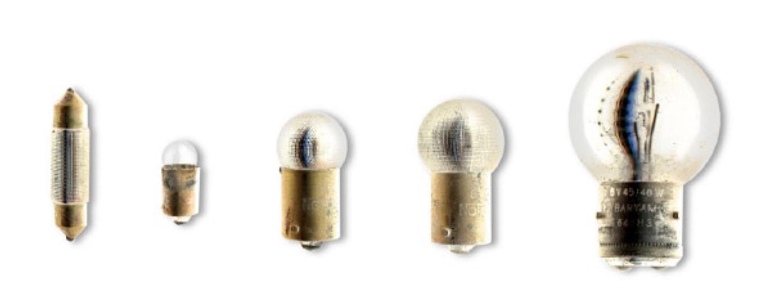

Mittels Auflistung aller notwendigen Leuchtmittel kann ein komplettes Set auf der Retro Classics in Stuttgart zu günstigem Kurs erworben werden. Nach Reinigung aller Kontakte und korrigiertem Anschluss des Blinkrelais-Schalters arbeiten die Lichtkomponenten einwandfrei.
