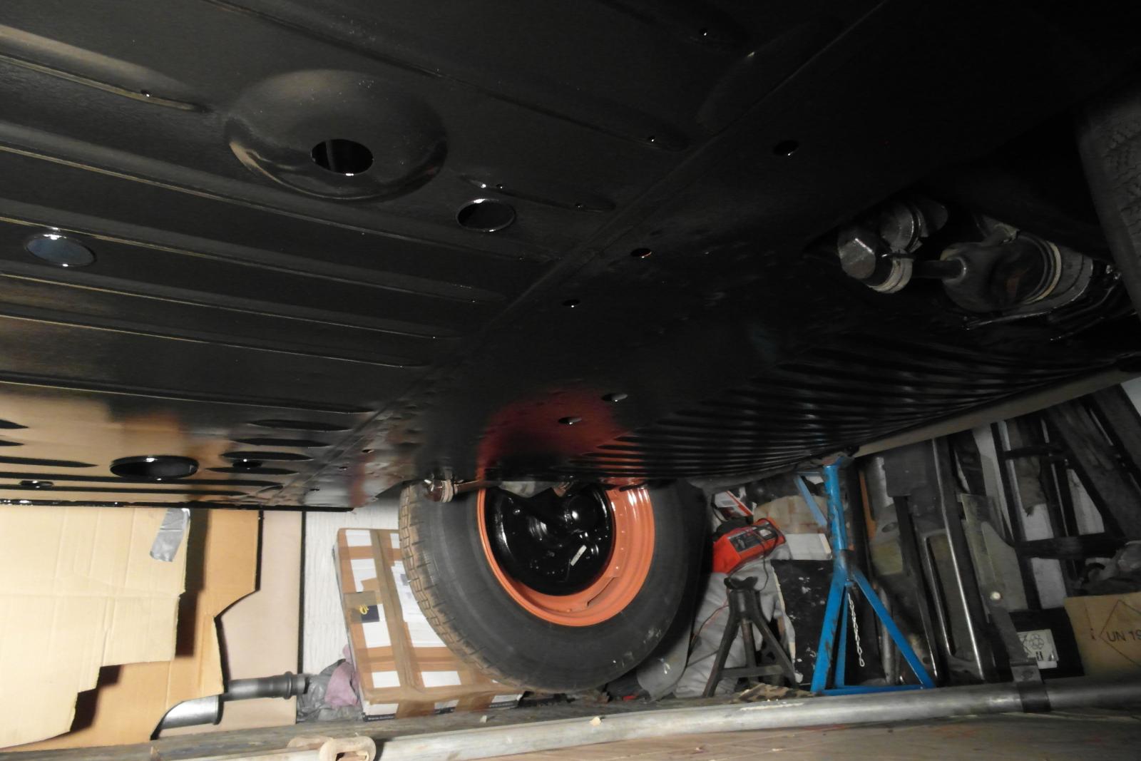

Nach dem Anschleifen aller grundierten Flächen wird der finale schwarze Chassislack aufgetragen.
Der Unterboden bekommt keinen Unterbodenschutz -  Lack ist besser zu kontrollieren und leichter zu reinigen!
Blick von hinten Richtung Vorderachse...
Lackierter Schweller...
Und der Boden mit den Verprägungen, die mir so wichtig waren! Die leichten Deformationen stören nicht - es soll ja schließlich kein Neuwagen werden.
Gesamtperspektive  - auch die Schwingarme sowie die Abdeckbleche der Trommelbremsen sind lackiert. Wie schön das Rouille der Felgen leuchtet...
Somit ist das Kapitel der Chassis-Instandsetzung am 02. Dezember 2014 grundsätzlich abgeschlossen. Es folgt eine längere Pause.
