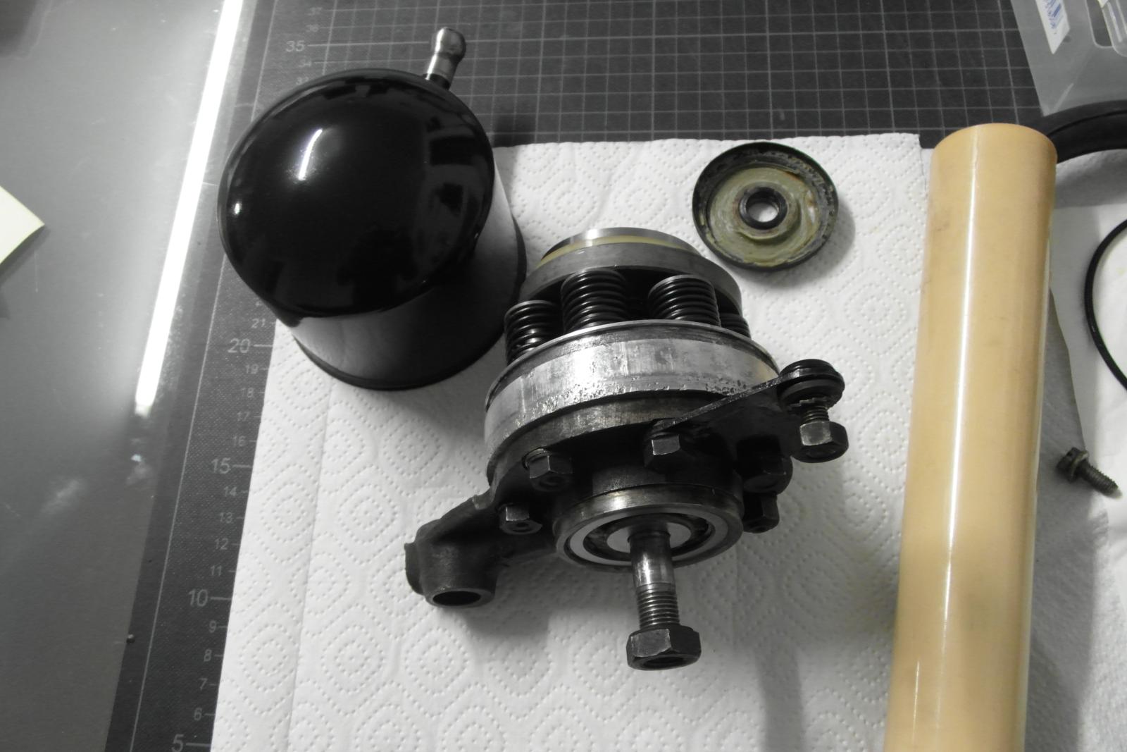

Zum Schluss muss noch das neu lackierte Pumpengehäuse aufgepresst werden.
Frage: wie bekommt man den Deckel zuvor am elegantesten runter, ohne Macken rein zu machen?

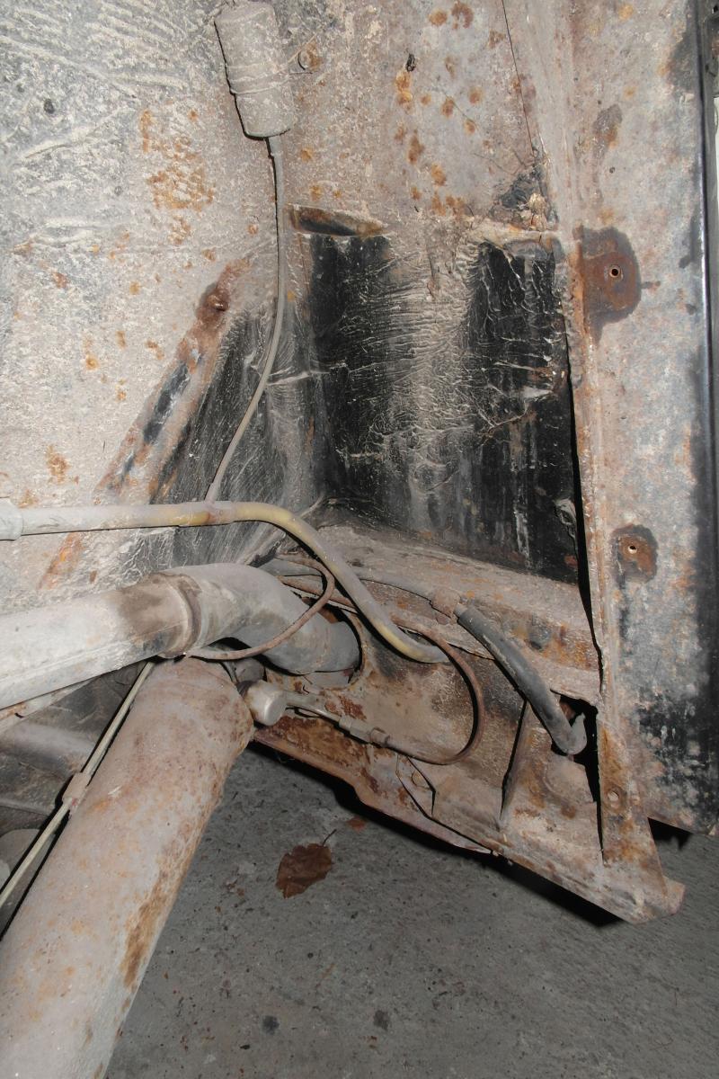

Am 4.2.2022 um 18:13 schrieb M. Ferchaud:
Besonders erstaunlich: Die intakten und dichten(!) Brems-Gelenkleitungen - heutzutage begehrte Originalteile, die viel besser sind als ihr Ruf.
Und auch dieses Detail finde ich rätselhaft: sind das zwei getrennte Leitungen, die jeweils in Ringen enden, welche sich gegenseitig verdrehen? Und wie hält das dicht?
Hier wird die Instandsetzung beschrieben:
https://www.dsclub.de/forum/read.php?1,54049,page=1
Von dort stammen auch diese (selbsterklärenden) Fotos:
vor 52 Minuten schrieb XM_Boris:
Auch dazu hatte ich ein Hilfsmittel (unten rechts) gebaut:
Es lässt sich am umlaufenden Kragen des Gehäuses ansetzen. Damit bekommt man es ohne Beschädigung herunter.
vor 21 Stunden schrieb M. Ferchaud:
Ist das kleine Glas für die Scheibenwaschanlage? Viel geht da ja nicht rein :)
vor einer Stunde schrieb XM_Boris:
Stimmt, aber man muss schließlich auch von Hand pumpen - da sind die Durchsatzmengen verglichen mit elektrischen Anlagen doch eher überschaubar... 😉
vor 15 Stunden schrieb XM_Boris:
Habe übrigens gerade noch ein paar Fotos vom ersten Zerlegen Hochdruckpumpe gefunden, die ich falsch abgelegt hatte:
Hier die Anordnung des "Werkzeugsets" zum beschädigungsfreien Abdrücken des Pumpengehäuses. Die Vorrichtung wird auf der Gegenseite der Pumpe befestigt, und das schlüssellochartige Abdrückwerkzeug mittels Anziehen der M8-Schrauben gegen den kragen des Gehäuses gedrück. So lässt sich der Deckel sehr schön kontrolliert herunterschieben.
Nach dem Freilegen wird die Kontaktkorrosion sichtbar, die sich zwischen Gehäuse und Pumpenkörper gebildet hat.
Der Gehäusedeckel mit LHS-Resten...
Der Pumpenkörper mit dem hinteren Nadel-Gegenlager und den Zylinderkammern... er stellt sich, wie bereits beschrieben, als Ursache für die Undichtigkeit heraus.
Und die andere Seite mit den Kolbenfedern sowie den umlaufenden Dichtringen.
Hier ist die Welle mit der Taumelscheibe gut zu erkennen.

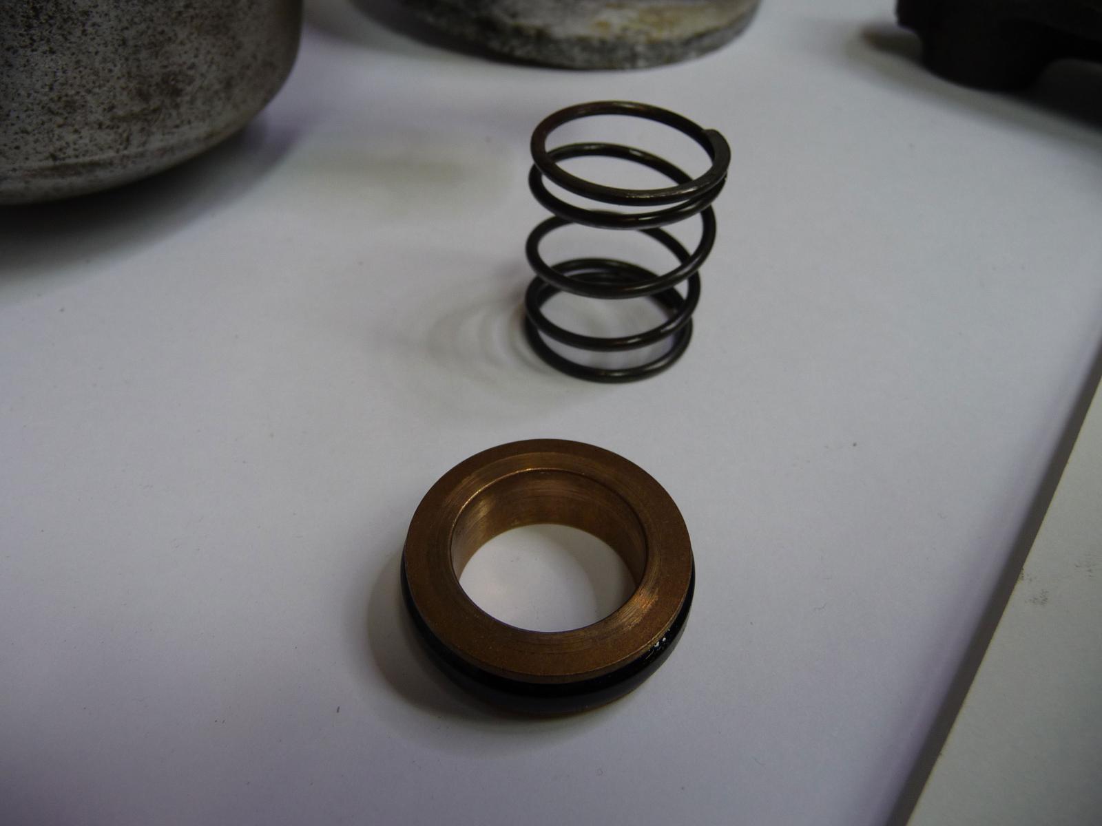

Und noch die Abdichtung zum großen Hauptlager nach vorn Richtung Riemenscheibe: Eine federgestützte Bronzebuchse. Sie ist  der Grund, warum das Lagerfett LHS-verträglich sein muss.

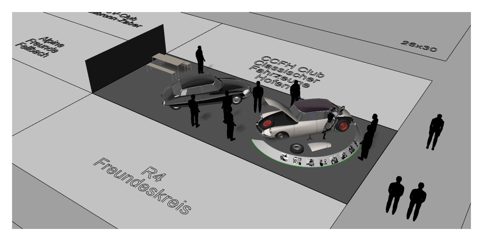

Die Retro Classics steht an, und was wäre jetzt passender, als die Göttin dort auszustellen?
Als Inspiraton für das Motto dient die Präsentation der überarbeiteten Frontpartie von 1962...
..., und da nun am Stuttgarter Stammtisch alle drei Generationen der DS vertreten sind, werden "die drei Fronten" zum gewählten Motto... hier in einer frühen CAD 3D-Simulation.
large.160130_Retro-Classics-Standkonzept_002.jpg.f99af4636a58bec173ea704599b9f4d2.jpg
Passend zum jeweils zeitgenössischen Grafik-Stil drucke ich drei Banner aus und ziehe diese auf  Depafit auf...
..., um sie dann den mit den Vorderrädern auf Rampen stehenden Göttinen zuzuweisen.
Die Ausstellung  macht vor allem eins: Viel Spaß!!!

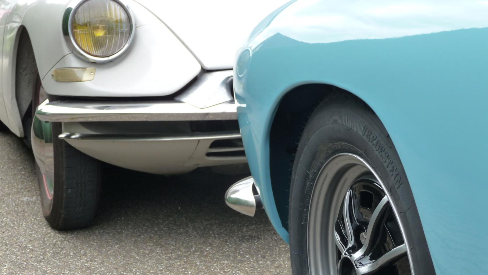

Begegnung der "dritten Art": Mein Freund Andreas besucht mich mit seinem ebenfalls in langen Jahren umfassend restaurierten Karmann-Ghia.
"Zwei  Nasen geben Vollgas" oder so...
Schöner Anlass eines Design-Vergleiches...
Deutscher Chic trifft französische Avantgarde.
Beide Fahrzege weisen eine ausgeprägte Pfeilung in der Frontpartie auf...

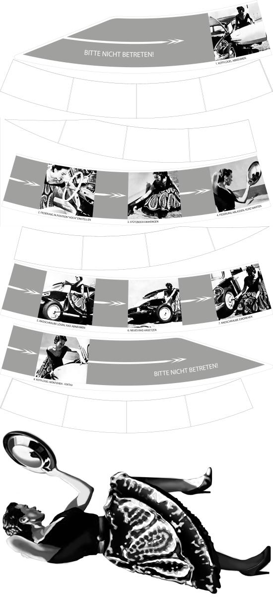

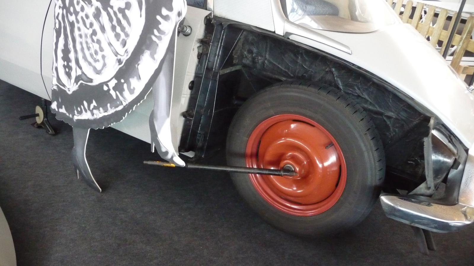

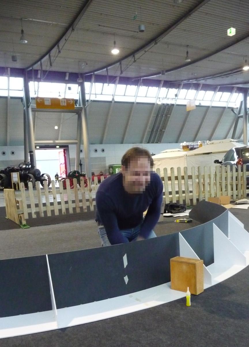

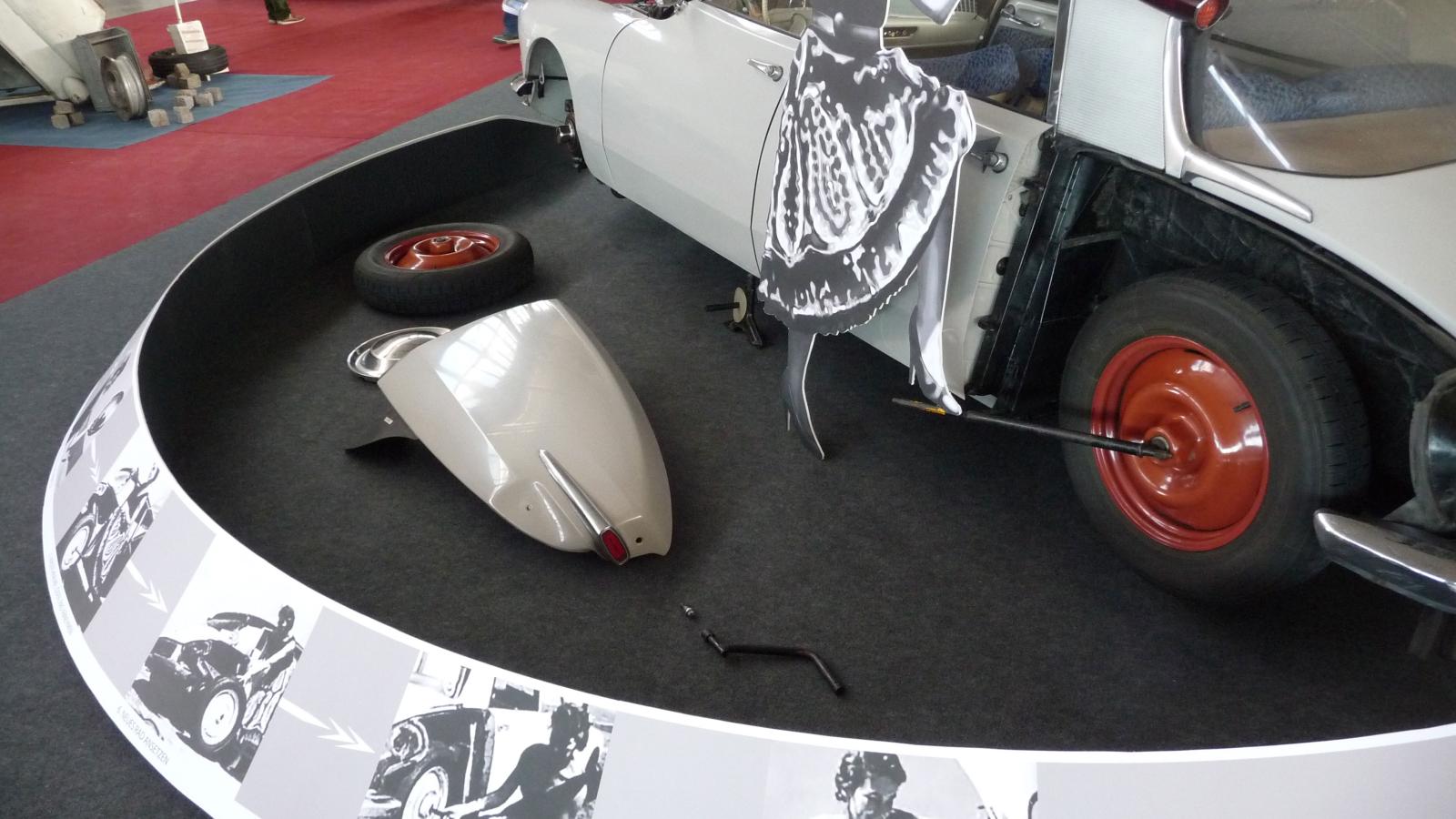

Inspiriert von dem zeitgenössischen Artikel„Monika und der platte Reifen“ soll meine DS in der Radwechselsituation gezeigt werden.
Ich entwerfe, konstruiere und drucke ein halbes Rondell, auf dem die Bildfolge mit "Monica" zu sehen ist. Wie das Rondell wird auch "Monica" auf Depafit aufgezogen.
Vor Ort  werden bei (noch) winterlichen Temperaturen die vorgefertigten Segmente zusammengefügt.
Und so präsentiert sich das Ganze...
Die "Losteile" werden zur Demonstration der Einfachheit des Systems (Kotflügelbefestigung nur mit einer Schraube, Radbefestigung dito) neben dem Auto drappiert.
Monica hält die ganze Messe über tapfer durch...
Ratloses Staunen ist während der Messe in den Gesichtern vieler Besucher abzulesen.
Nicht nur die Art der Präsentation, sondern auch die technischen "Absonderlichkeiten" wie innenliegende Bremsscheiben, Lenkrollradius "Null" und Zentralverschluss-Radnabe verwirren und begeistern das Publikum zugleich.
