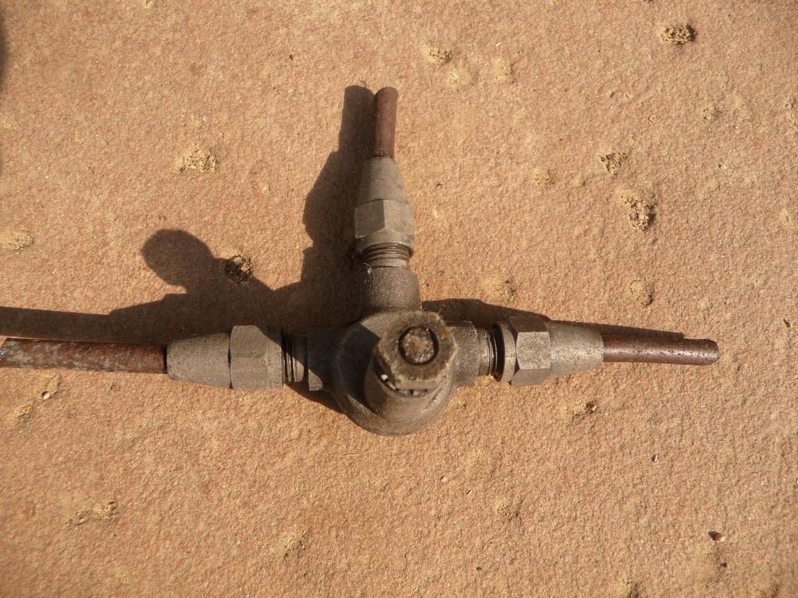

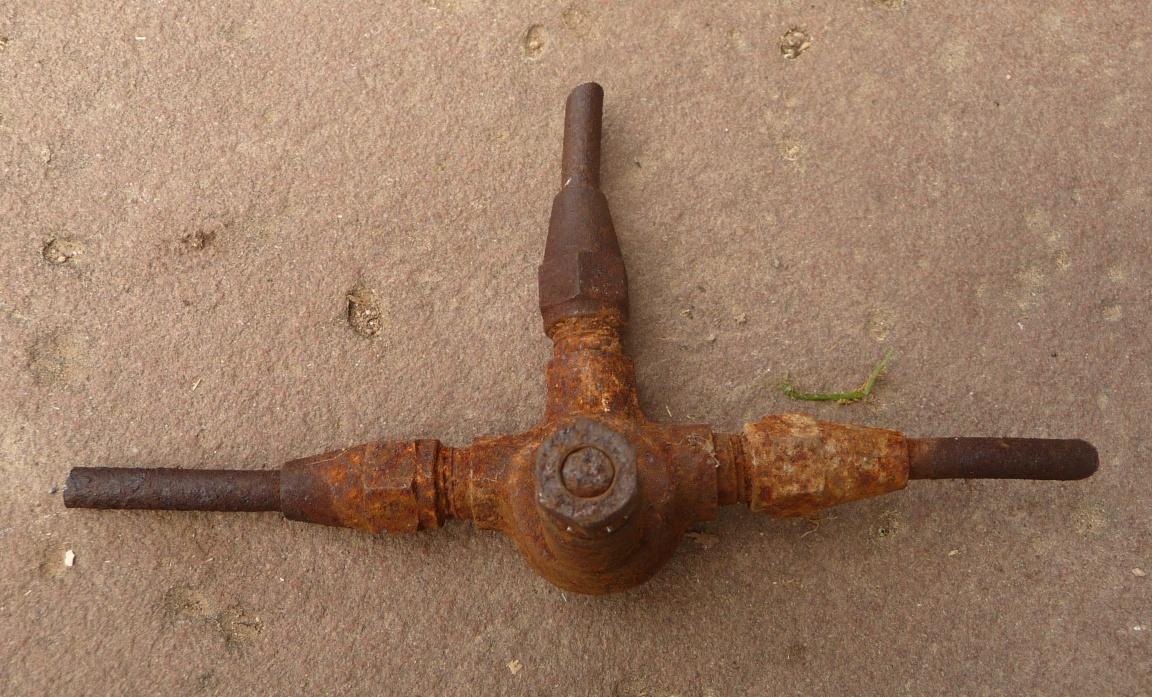

Ich mag Zitronensäure, bin aber noch nicht fertig mit dem Teil...
large.t-stueck-rostig.jpg.94452e07cd2bfa98ba92ae9103681a63.jpglarge.t-stueck-c-saeure.jpg.8d50404bfb4dcb563b4c3a322d842532.jpg

Am Fahrzeug hat mir das oben gezeigte Entrostergel (Rostio, Zitronensäure) gut gefallen, da passiert dem Lack nix. Nach dem Reinigen und Neutralisieren mit Waschsodalösung bleibt das Blech praktisch wochenlang blank.

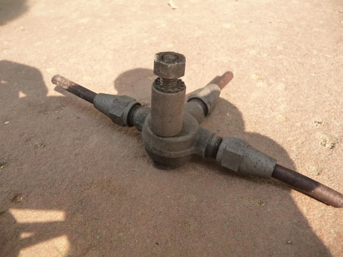

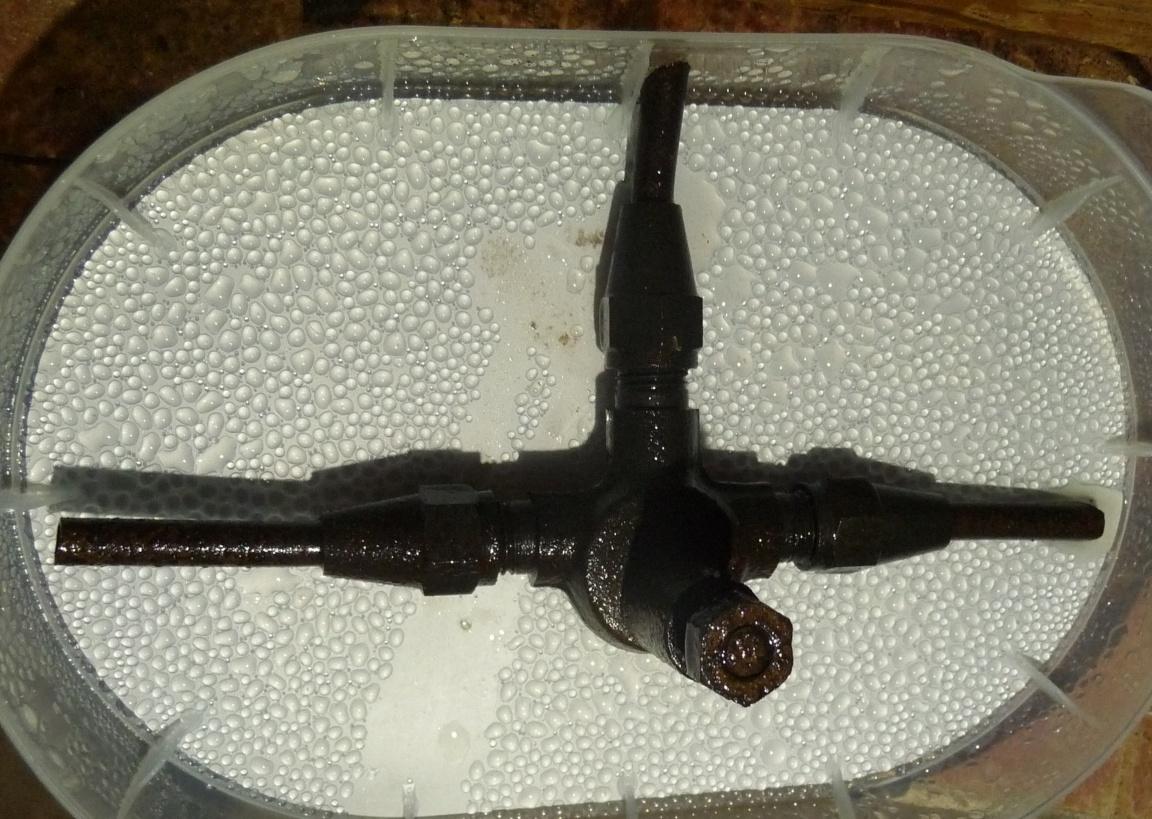

nach 2 Tagen in einem Liter Wasser mit 60 Gramm Zitronensäure, das Ergebnis:
large.t-stueck-c-saeure-1.jpg.77a35eb3abdc30622fd07bc70870f4cc.jpglarge.t-stueck-c-saeure-2.jpg.e0582f6d56295109d2ecc0e4db71e17e.jpglarge.t-stueck-c-saeure-3.jpg.22e75db1328fd3413d9ed73abd94ef14.jpg
Sieht aus wie gestrahlt, das geht nur schneller und nimmt das Gewinde etwas mit.
Das sind gerade mal 6%. Ich setze Zitronensäure min 10%ig an. Außerdem hilft Wärme ungemein. Kleinteile werden bei uns im Ultraschallbad mit sehr gutem Ergebnis entrostet.
