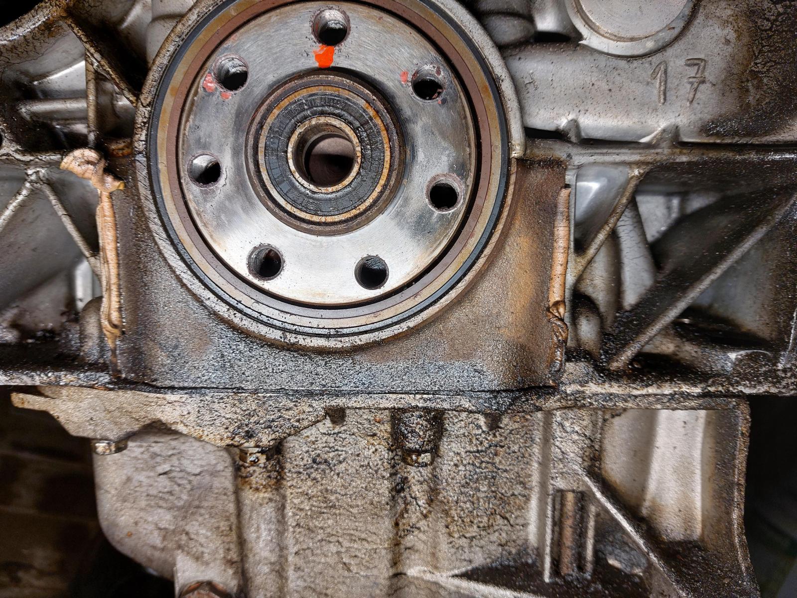

12. November 20224 J. So, heute war Schrauben möglich. Die Ölwannendichtung, Hauptgrund der ganzen Aktion, ist nun gewechselt. Und wo der Motor grad da draussen ist, auch die Simmerringe der Kurbelwelle, die Simmerringe der Nockenwelle, die Kupplung und die Spannrolle des Zahnriemens. Beim Bestellen vergessen: die Nebenantriebswelle hat auch einen Simmerring. Der ist aber trocken, also bleibt er. Auch den "Metallbrocken" (siehe einige Seiten zuvor) habe ich nicht rausgenommen. Den gleichen gibt es auch steuerseitig nochmal. Die Nahtstellen auf der Seite der Ölwannendichtung habe ich dünn mit Dichtmasse versehen. Dem Motor merkt man an, dass er erst 115000km hat. Im Vergleich zu den anderen beiden, die ich seziert habe, schraubt es sich hier wesentlich angenehmer. Die Ölwannendichtung zum Beispiel ging fast am Stück ab, kein elendes abkratzen der Dichtflächen. Für den Vergaser hatte ich einen Dichtsatz bestellt. Beim Auseinandernehmen fand ich - ausser der Fußdichtung - keinen Grund ihn einzusetzen. Und da wären wir bei den "Problemen": Die vollkommen intakt aussehende Originalmembran der Beschleunigungspumpe drinlassen oder die aus dem Dichtsatz einbauen? - gemacht, die alte Membran natürlich aufgehoben. Die CO-Schraube rausnehmen und einen neuen O-Ring einsetzen, obwohl der Motor im Leerlauf gut läuft und nichts auf massiv Falschluft hindeutet? - lieber dringelassen. Die Schwimmerventil ersetzen oder nicht? - ersetzt. Den originalen Metallfilter im Zulauf - völlig unbeschädigt und sauber - gegen den Kunststofffilter im Dichtsatz ersetzen? - das Original wieder eingebaut. Nun steht der Motor fast fertig hier, der Zahnriemen wäre nun aufzulegen. Aber: 3 Muttern und 10 Schrauben entfernt wäre die Zylinderkopfdichtung (und die drei Muttern kämen sowieso noch ab). Höchstens minimal ölfeucht, normalerweise würde ich die nicht anfassen. Aber so einfach nicht mehr zu machen. Ich tendiere dazu, sie zu wechseln. Was sagt ihr? Bearbeitet (12. November 20224 J. von fredo)

14. November 20224 J. On 11/6/2022 at 9:12 AM, fredo said: Du meinst diesen Brocken, schätze ich. Den hatte ich bei den zwei Alumotoren, die ich bisher in der Mache hatte nicht raus. Der bildet ja die Dichtflächen zur Ölwannendichtung und zum Simmerring. Da bin ich mir grade nicht sicher, ob ich mehr Schaden als Nutzen anrichten würde, wenn ich die nötige Exaktheit nicht hinkriege. I resealed my 2.0 Douvrin a few years ago, the original Renault factory sealant is CAF 5661, no longer produced. Any reputable substitute will do, as long as you don't put too much and protect the oil return channels from clogging with a piece of wire, etc.
14. November 20224 J. vor einer Stunde schrieb giuffre: I resealed my 2.0 Douvrin a few years ago, the original Renault factory sealant is CAF 5661, no longer produced. Any reputable substitute will do, as long as you don't put too much and protect the oil return channels from clogging with a piece of wire, etc. Ich habe meinen 2.0 Douvrin vor ein paar Jahren neu abgedichtet. Das originale Renault-Werksdichtmittel ist CAF 5661 und wird nicht mehr hergestellt. Jeder seriöse Ersatzstoff ist geeignet, solange man nicht zu viel davon verwendet und die Ölrücklaufkanäle mit einem Stück Draht o.ä. vor Verstopfung schützt.
