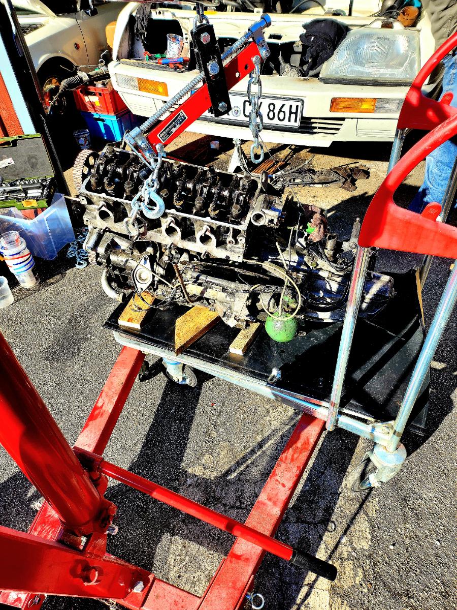

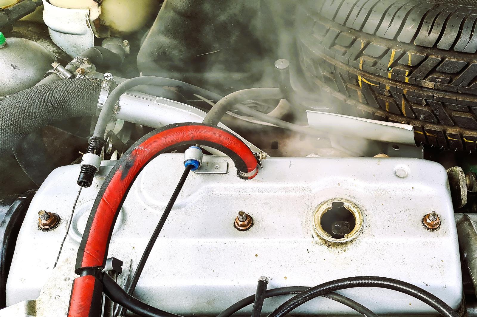

Der Zylinderkopf ist unten. So richtig offensichtlich springt mich die Ursache für den Wasserverbrauch allerdings nicht an. Vielleicht fällt euch ja dazu etwas ein?

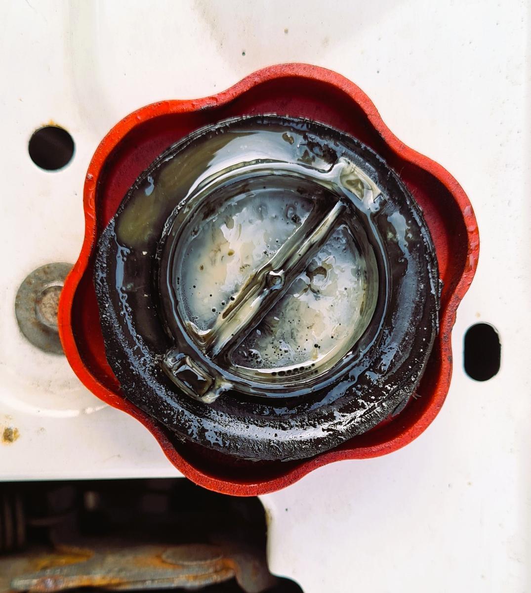

Im betriebswarmen Zustand bläst massiv Wasserdampf aus dem Öleinfüllstutzen des Ventildeckels. Im kalten Zustand ist das nicht der Fall; es sind also mMn keine oder kaum Abgase. Der Wasserverbrauch ist die letzten 100 km exponentiell stark gestiegen.

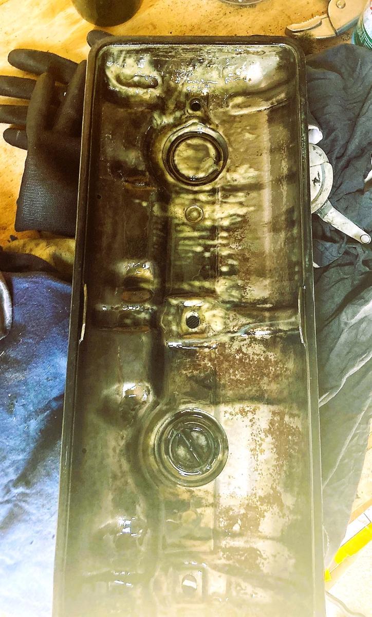

Im Ölstutzen und im Ventildeckel wie auch im Vergaser sieht es entsprechend aus.

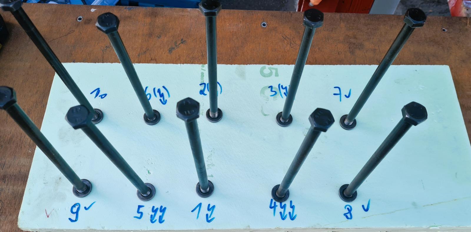

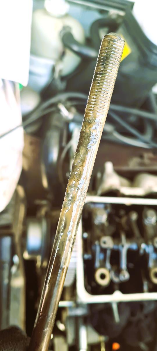

Der Zustand der Zylinderkopf-Schrauben reicht von sauber bis verschmoddert. Die Schraube 5 war ziemlich stark verdreckt.
Die Schrauben 8, 7, 10 und 9 waren in Ordnung. 6, 2 und 3 (also oben Mitte) waren etwas verdreckt. 5 und 4 waren sehr stark verdreckt, 1 stark.

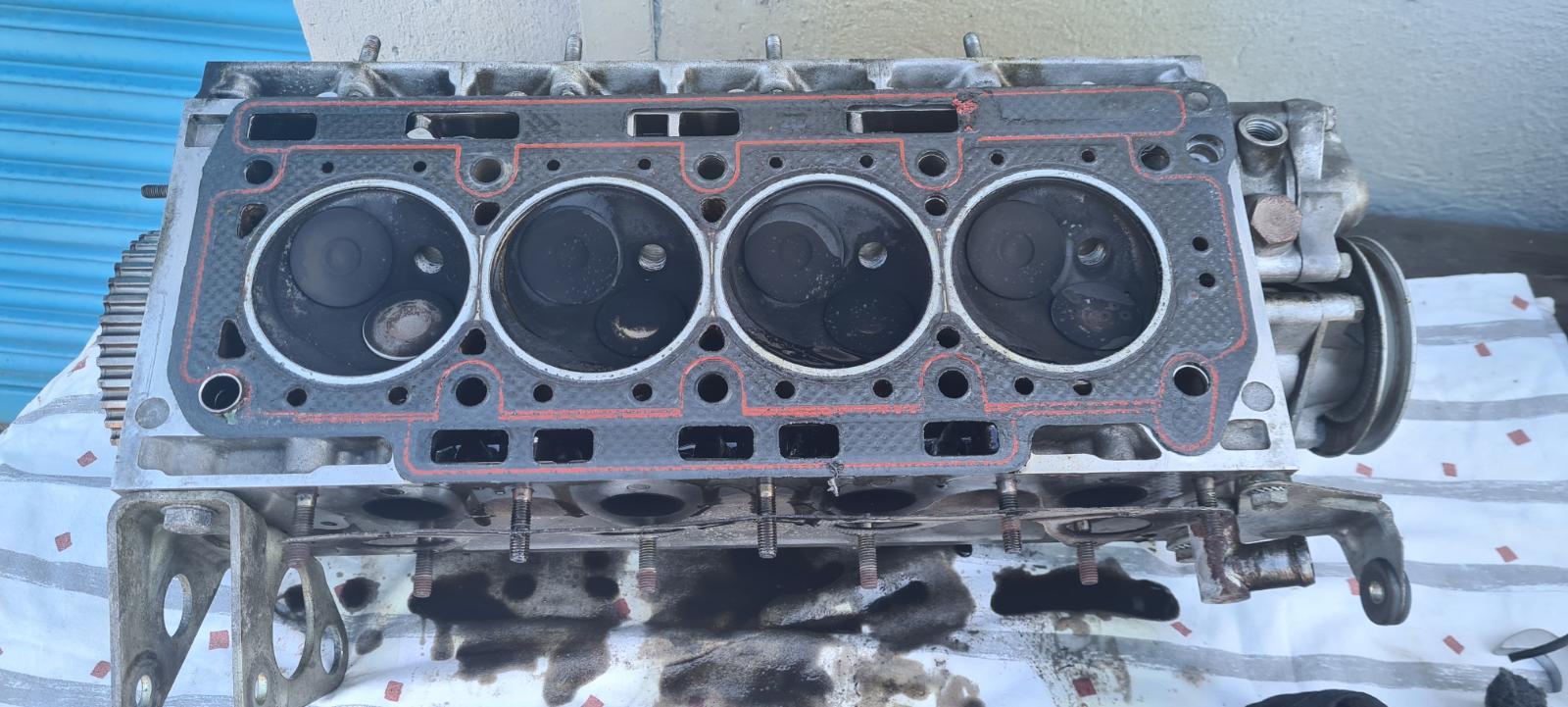

Das ist die Zylinderkopfdichtung.89986235_ZKmitZKDI180322.jpg.63b08a30c95cda4834f106ba05c7a1ce.jpg

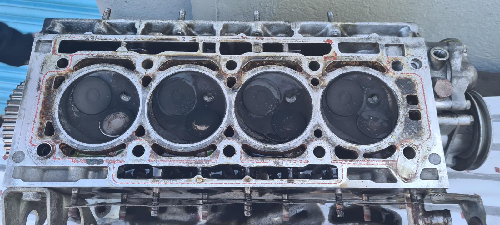

Das der Kopf.

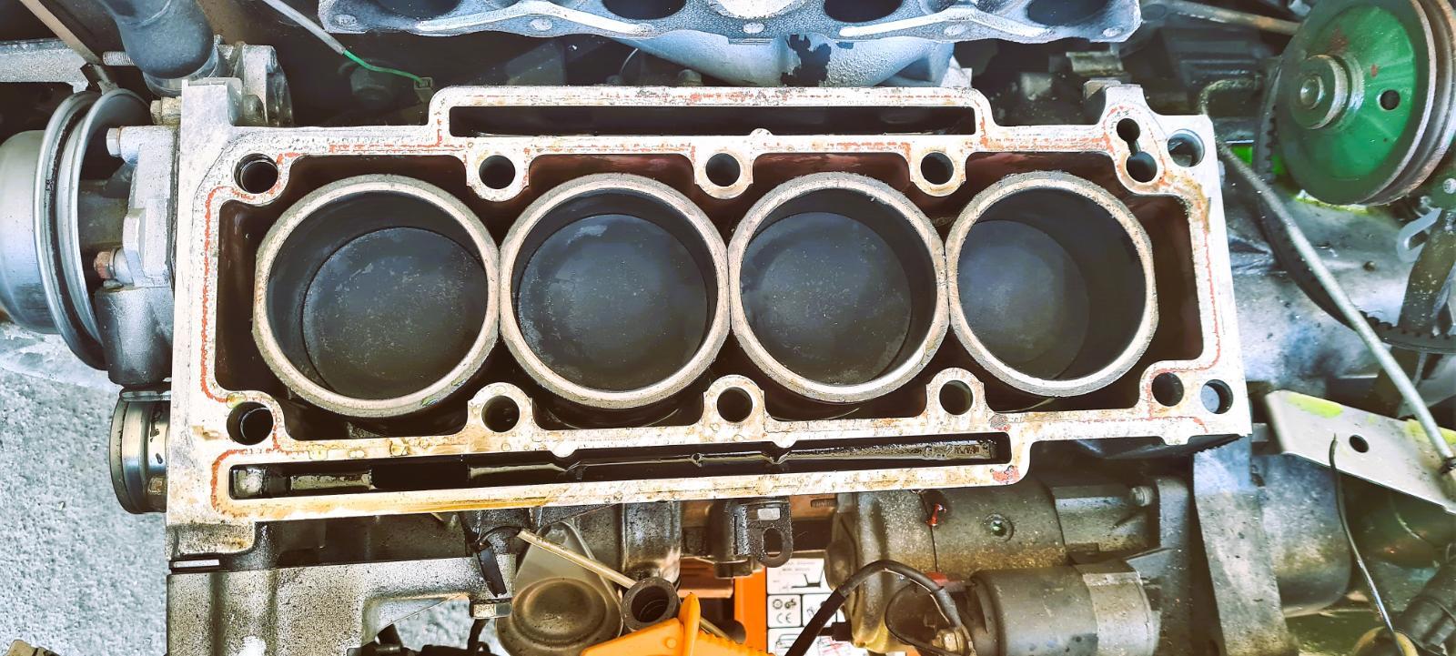

Und das die Laufbuchsen.
Wir haben ein neues Hobelmesser angelegt ... der Kopf scheint unten - also in Richtung Kühler - leicht, aber wirklich nur sehr leicht, verzogen sein.

Das Problem liegt, soweit ich das jetzt herausarbeiten konnte, nicht primär am Zylinderkopf bzw. an der Zylinderkopfdichtung. Aktuell deutet mehr darauf hin, dass der Überstand mindestens einer Laufbuchse nicht mehr ausreichend war. Das könnte passieren, wenn sich die Buchse in den Sitz eingearbeitet hat, und/oder der Dichtring nicht richtig sitzt bzw. sich aufgelöst hat. Aber ohne eine Demontage ist das alles Kaffeesatzleserei.
Also kommen Motor und Getriebe wieder raus und der Motor wird zerlegt. Dieses Mal mache ich das selbst ... mal sehen, ob ich das Ganze dann auch wieder zum Laufen bekomme. 😚
Wobei es für mich auch so aussieht, das man nur eine neue Kopfdichtung montiert hat ohne den Zylinderkopf zu planen. Und das ist bei mir nie dauerhaft dicht geworden, auch wenn das Haarlineal kaum Verzug ergab. Undicht wird die alte Dichtung nämlich an den Gasringen, die die Laufbuchsen abdichten. Und da sehe ich bei dir von links gesehen an Zylinder 3 und 4 Korossionsspuren am Kopf in Richtung Ölbohrung.

Das ist richtig. Citroën sieht das Planen des Kopfes nicht vor; daran hat sich die Werkstatt seinerzeit gehalten. Ich würde und werde es anders machen und den Kopf planen lassen, auch wenn die bisherigen (groben) Messungen keinen Verzug gezeigt haben.
Die Korossionsspuren sehe ich auch - und an der Kopfdichtung ist an der Stelle der Abdruck der Buchsen an den Gasringen deutlich schwächer ausgeprägt. Stellt sich noch die Frage, ob der Kopf einen Verzug hat, oder die Buchsen sich in ihren Sitz eingearbeitet haben und der Überstand daher nicht mehr stimmt. Oder eine Kombination aus beidem. Das wird der Motorinstandsetzer herausfinden.

Genau das ist das Thema, die Gasringe arbeiten sich ein und das ist dann der eigentliche Defekt der Kopfdichtung. Nicht der Verzug, der ist meist sehr gering und wenn, dann tritt meist Öl oder Wasser am Kopfrand aus. Schaut man sich die Dichtfläche der Gasringe mal unter der Lupe an, dann sieht man die Kraterlandschaft, die sich da durch das Einarbeiten der Gasringe in das Alu bilden. Ich hatte schon Kopfdefekte, da bestanden die Gasringe teilweise aus 3 teilen, den 'Scheiben' oben und unten und dem Zylinderstück in der Dichtung.
Deshalb sagte mir der alte Meister, bei dem ich lernen durfte, immer planen. Bei Gußköpfen hat man öfters eher den Verzug, und die Planerei ist eine größere Sauerei, wenn man es mit den Schleifscheiben in der Planmaschine macht.

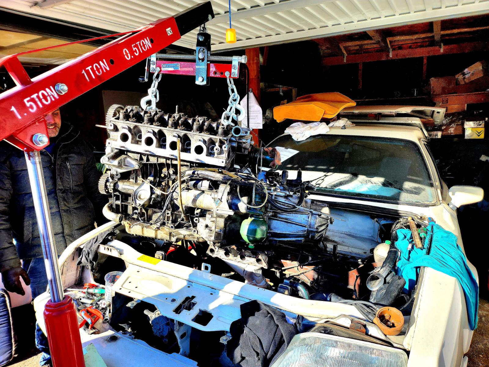

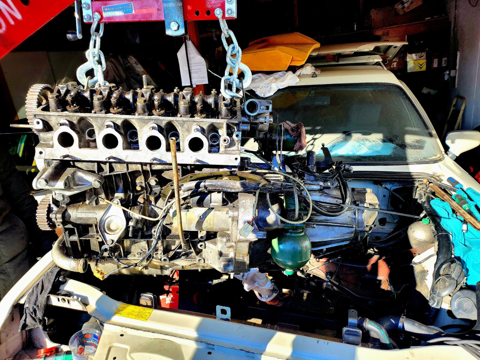

Die Antriebswellen sind draußen ... bei 0 Grad und Schneefall nicht so die dolle Arbeit. Aber: wieder ein Stück weiter. ☺️
  • 10 Monate später...

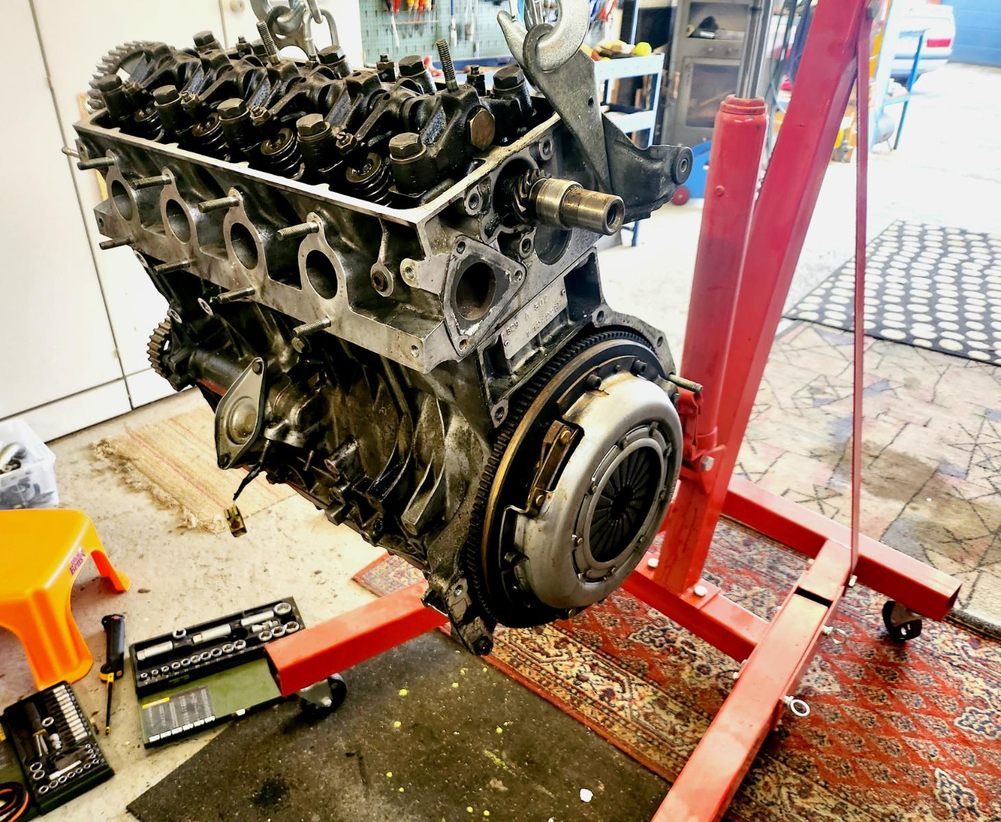

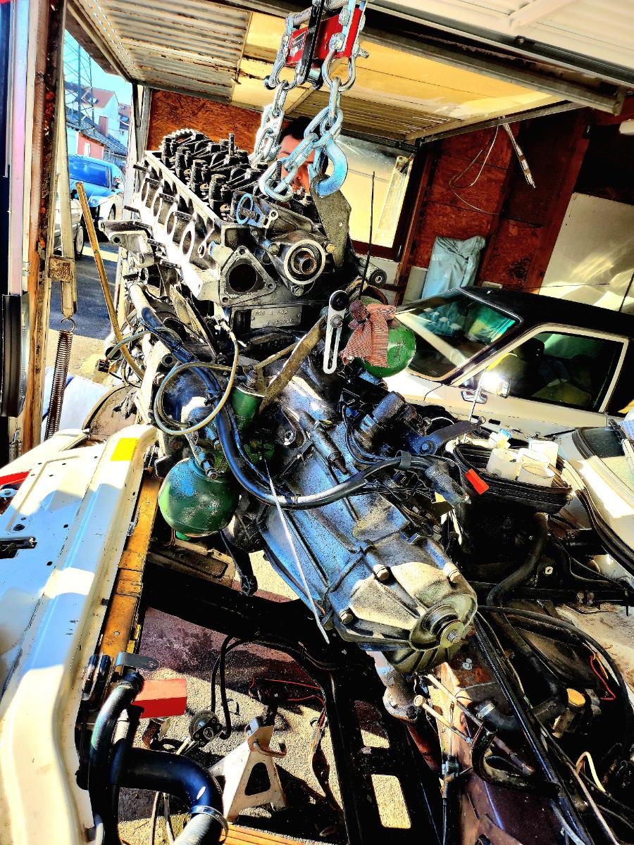

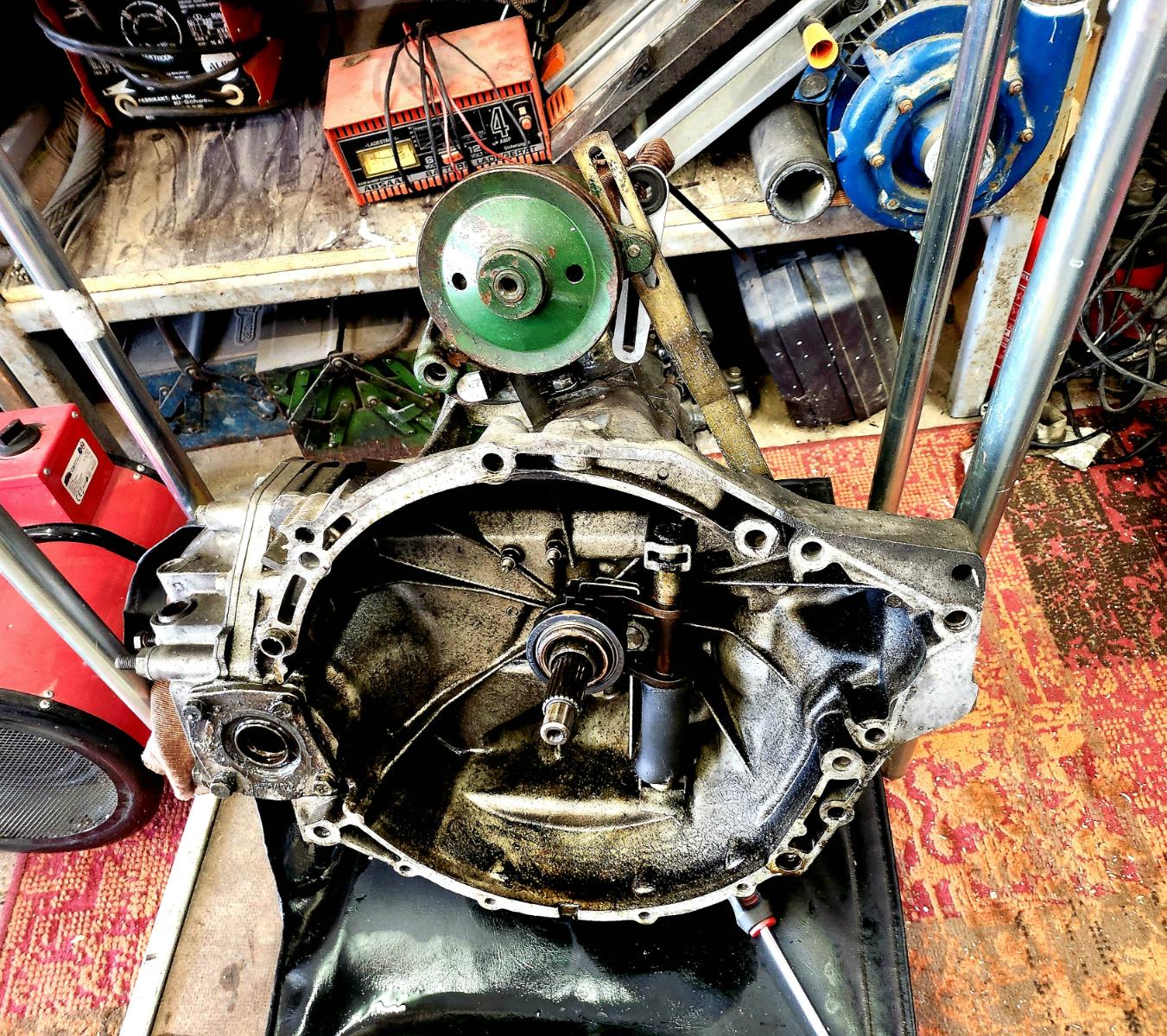

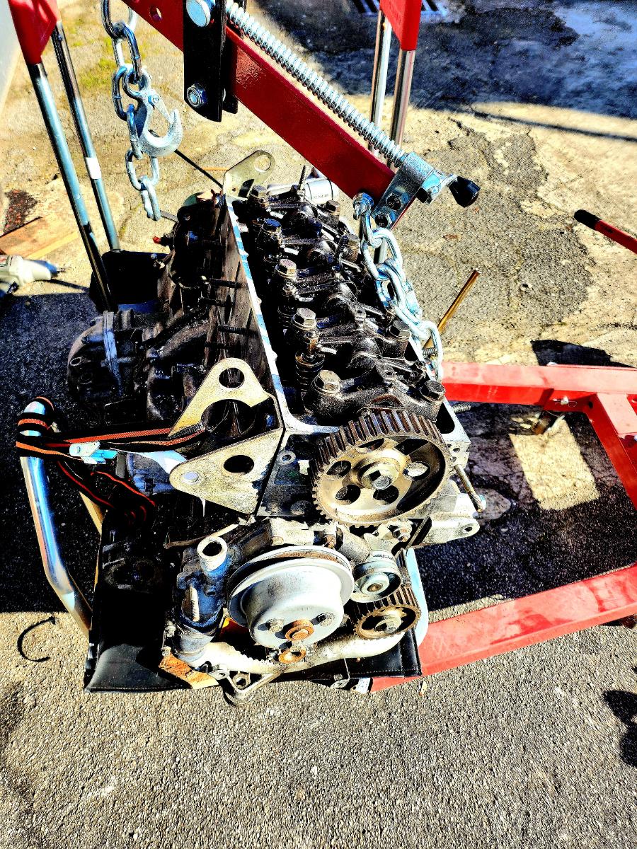

Hat eine ganze Weile gedauert - aber heute ist endlich der Motor rausgekommen.
Wo geht's hier zur Kasse? 😁
Bearbeitet ( von MichaelS)

Der Motor ist von Anbauteilen befreit und beim Motorinstandsetzer. Ich bin gespannt, was letztlich das Problem war und ob man den Motor noch instandsetzen kann. Allerdings ist jetzt erstmal Geduld gefragt ... die Auftragsbücher sind - wie überall im Handwerk - mehr als voll.
