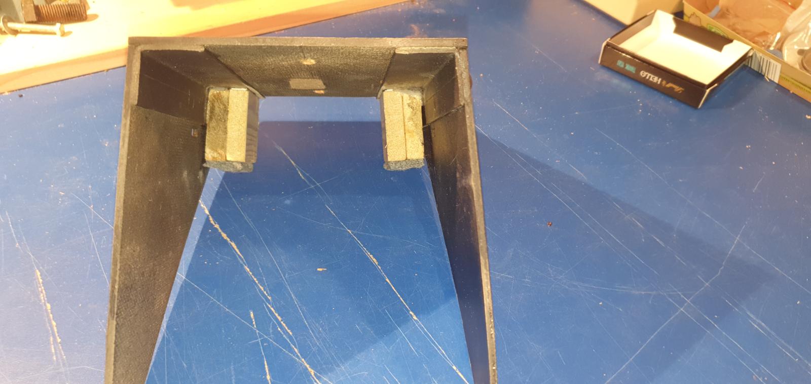

Ich hab mich da mal selbstbaumäßig drangewagt, wenn Du magst, schick mir einfach ne PN mit deiner E-Mail Adresse, dann schick ich Dir ein paar Bilder von dem Teil..
Christian W.
Ich probiers mal mit den Bildern...large.20220209_182340.jpg.4cc7821940640a147c6d36ee859be08e.jpglarge.20220209_182329.jpg.5e567a4f4ae6fd65be303351fb0439d4.jpglarge.20220209_182558.jpg.f7876cf34d4251bb633eb5afa1832d0b.jpglarge.20220209_182542.jpg.fbef1e80d925e3bb3a889a6064688aa8.jpglarge.20220209_182558.jpg.b42cc97dfb8e8cf0420bc612399a4a95.jpg
Bilder in eingebautem Zustand....large.20190921_135525.jpg.4974608692a6d56eccc52cdebc647511.jpglarge.20190921_135509.jpg.6996ca545c0a7f48709001ef1c34dd8f.jpglarge.20190921_135459.jpg.3cd34600493444beb2d219ff09fcb5ff.jpglarge.20190921_135533.jpg.b6f9153111b8c9e8af032538817ccd60.jpglarge.20190921_135459.jpg.66ca5b5e3e404c630eed3af16946046e.jpglarge.20190921_135542.jpg.b59b6c75391149ba8aca61fe13928073.jpg

Ich denke, die sind preislich nicht ohne, wenn man überhaupt welche bekommt. Mir waren die im Original einfach zu hoch, ausserdem fand ich die seitliche Deckelöffnung blöd. Meine geht ja nach hinten auf...
Aber seit ich das Teil hab, ist die Fahrerposition perfekt.... man kann sich richtig "drauf lümmeln"...😉

Meine wird unten/seitlich am Mitteltunnel befestigt. Schraube M6 und wichtig mit selbstsichende Mutter.Meine kann ich dann auch nach hinten wegklappen,bzw. hoch machen.
Bei meinem CX Serie 2 sind hinten unten an der Mittelkonsole zwei Bohrungen mit Gewinde, da denke ich wird die Originale montiert, sowie meine selbstgebaute ja auch....

Die Befestigungen für S1 und S2 sind grundsätzlich gleich, nur hat man für S2 noch diese ohrenförmigen Teile unten hingebastelt (die sind nur mit einem Spreiznocken aufgesteckt und mit einer Schraube gesichert), weil man so die originalen Befestigungslöcher der Konsole nutzen kann.
Bild wurde mir vor Urzeiten mal von Peter L. geschickt, als ich vor dem gleichen Problem stand.
