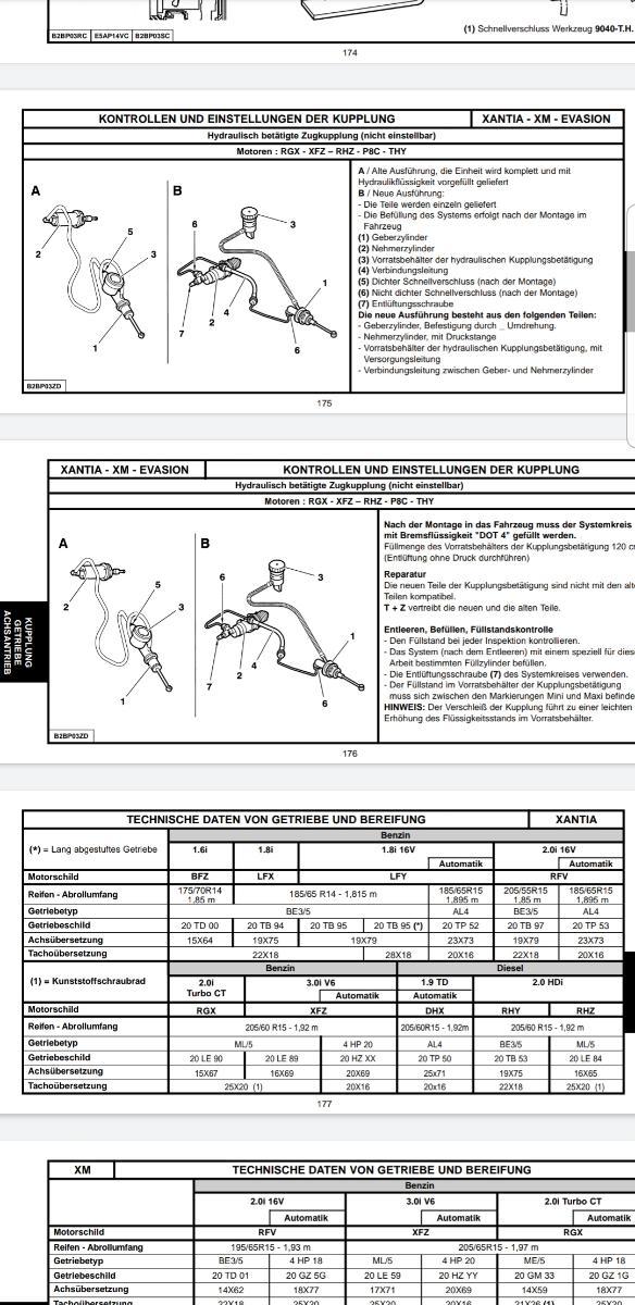

Auf der Zeichnung ist A das alte System was eine Einheit ist ohne Entlüfternippel . B ist das neue System . Sollte in allen späten Xantia mit ML5 Getriebe eingebaut sein ,in meinem V6 ist das neuere eingebaut .Vielleicht passt ja das vom HDI?
Ist A. Keine Entlüftungsnippel.....neuere kann man ja nach kaufen. Bisher denke ich das Schwinges Idee am einfachsten wäre.
