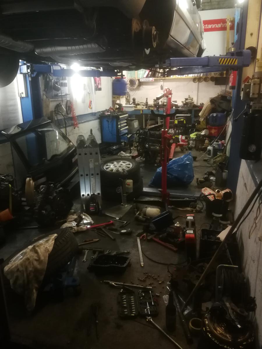

So, weitere Bilder. Dresden 1945, äh Garage 2022. Meinen Saustall verheimliche ich euch nicht, ist halt so wenn man solche sachen macht.
Getriebe und weiteres ist erstmal vom Motor getrennt. Heute haben wir einen neien Plan erstellt wo wie was boch erneuert wird. Erstaunlich, nicht viel.
