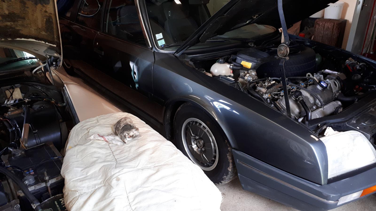

CX S2 Spiegel rechts nachrüsten... Gegenplatte mit Mutter, Gewinde?
Hallo, habe vor, bei einem tollen CX S2 aus Frankreich, rechtes Außenspiegel nachzurüsten, da leider nicht vorhanden.
Ich gehe davon aus, da natürlich kein Loch in der Tür ist, fehlt auch die Gegenplatte mit der Mutter. Weiß jemand welches Gewinde die Mutter hat? M24x1,5? (bzw. der Spiegelfuß?)
Mechanisches originales S2 Speigel soll dran, wenns dann in einer passenden Farbe lackiert ist...
Danke Michal

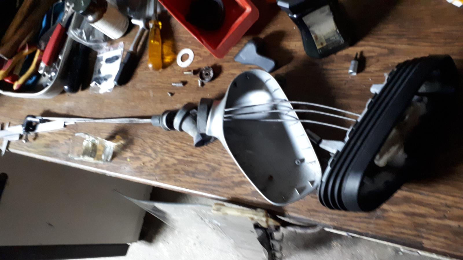

Jetzt wäre nur noch die Frage, wie ich den Spiegel ab bekomme:
Habe über die Suche hier auch nix gefunden. Hat wer einen Tipp?

Die schwarze Abdeckung ist zweiteilig. Den kleinen Teil vorsichtig raushebeln – das wird vermutlich nicht ohne sichtbare Spuren gehen. Dann kann man den großen Teil in die andere Richtung schieben / hebeln.
Dann kann man den Spiegel nach Lösen von zwei kleinen Schrauben vom Sockel lösen. Als nächstes kann man die Hohlschraube von außen mit Hilfe eines riesigen Innensechskants (den ich damals extra dafür gekauft hatte), lösen. Das Maß habe ich leider nicht parat; wenn gewünscht, kann ich mal im Keller danach suchen. Diesen Innensechskant braucht man nämlich nur für diesen Zweck – und ohne den geht gar nichts.

Habe mir fast schon so was gedacht, wollte aber, bevor ich weiter dran rumhebele, erst mal Orientierung bekommen.
Schon lustig: Da restauriert man eine komplette DS und hat noch nie einen CX S1 Plastik-Spiegel abmontiert!
Hat geklappt, sogar relativ zerstörungsfrei. Hilfsmittel waren ein kleiner Schlitzschraubendreher, ein stabiles flaches Stahllineal und ein flaches Essmesser.
Die Erkenntnis: Am besten ist es, die Blende auf der Innenseite zuerst abzuhebeln und die beiden Nasen auszuhaken. Blöderweise ist dort eine "Nullfuge", so dass es schwierig ist, dort unterzuhaken.
Jedenfalls ist die Chose nicht sehr Wartungsfreundlich konstruiert. Aber jetzt weiß ich wenigstens, wie ich dem labberigen Fahrerspiegel meines CX Familiale beikomme...
Eine Nase hat sich teilweise verabschiedet, funktioniert aber noch.

Der Spiegel ist samt Sockel jetzt demontiert.
Hier sieht man die beschriebenen Kreuzschlitzschrauben. Vorsorglich hatte ich diese beidseitig mit Rostlöser behandelt. Sie ließen sich sehr leicht lösen.
Die Seilzüge der mechanischen Verstellung habe ich auf Seiten des Handhebels gelöst - so musste ich das Spiegelglas nicht demontieren. Die Spannung der Seile ist recht hoch, sie ließen sich aber trotzdem ohne Werkzeug abziehen.
Den großen Innensechskant konnte ich unter Zuhilfenahme einer M36er Nuss (normalerweise mit Reduzierstück auf M35 für die Zentralmutter von C6-Antriebswellen) zum Festhalten der aufgeschweißten Mutter und eines großen Inbusschlüssels, der u.a. in die Schrauben der Zentralverschlussfelgen von ID/DS bis Bj. 1965 passt, lösen. Auch diese Mutter machte nach dem prophylaktischen Einwirken von Rostlöser keine Probleme.
Somit ist das Stück Tür inkl. Halteplatte mit Mutter nunmehr freigelegt, bereits eingepackt und geht nächste Woche an Michal!
