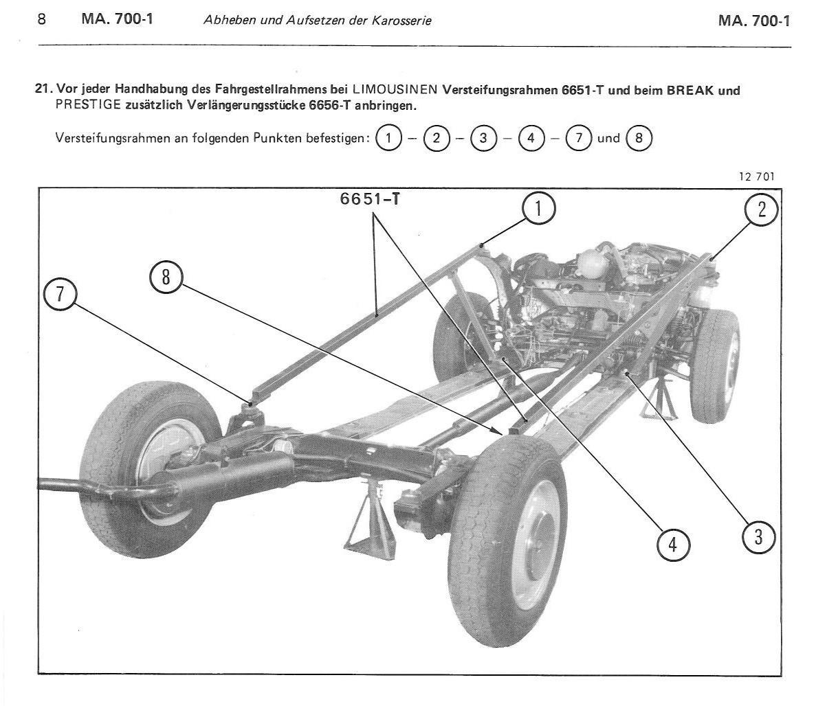

Am 16.2.2022 um 07:49 schrieb NonesensE:
Wichtig: Hilfsrahmen versteifen, damit er sich nicht schon vom schief anschauen verzieht (irgendwo habe ich auch mal Bilder vom originalen Werkzeug dafür gesehen). Und nicht auf die Längsträger treten.
Ich Empfehle den Motor vorher rauszunehmen oder zumindest zu unterstützen. Bei den schweren mit Klimaanlage und Turbo kann es sonst passieren dass er vorne runter klappt bevor man die Verstärkungen dran hat.
Kleiner Erfahrungsbericht - mit traurige Ende ...
Vor ca 3 Jahren hatte ich mal einen nicht mehr zu rettenden 25 TD zerlegt.
In aller Ruhe vorbereitet, klappte die Trennung von Rahmen und den Resten der verrotteten Karosse ohne Probleme.
Dabei wurde die Karosse an Deckenbalken befestigt (angehangen) - und der Rahmen mittels Hebebühne darunter abgesenkt. Das "Triebwerk" und alles andere war schon ausgebaut.
Der vordere schwerere Rahmenteil wurde dann so halberwege ausgewogen auf einen Rollwagen abgesetzt, dann das Hinterteil angehoben und das ganze vorsichtig aus der Werkstatt gerollt.
Beim "vorsichtigen" Überfahren einer knapp 2 cm hohen Kante kam es trotz aller Vorsicht durch die Erschütterung zum abknicken der Längsträger. -------------- ... und mein Gesicht war noch länger, als die Selben!
Sie waren bei diesem Auto ganz sicher schon durch Korrosion vorgeschädigt und geschwächt - aber das sie trotz aller Vorsicht - und Kenntnis um dieses Problem - sooo leicht abknicken, hätte ich nicht gedacht.
Also solch eine Hilfsstabilisierung hätte ich auch gern gehabt.
Der Hilfsrahmen ist so labil dass man ihn nicht bewegen darf bevor er verstärkt wird. Ich nehme den Motor meist vorher raus und binde mit spanngurten Rohre drunter bevor ich die Karosserie abhebe.
