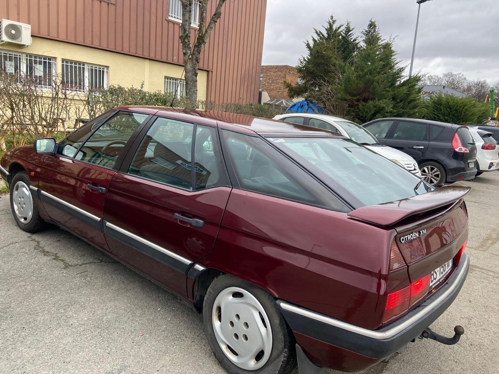

Der Gegenentwurf zum V6.24V Pallas ... ein 2l-Vergaser Niveau "Sensation" mit einmal fast nichts an Ausstattung: Zum Drehzahlmesser und zur Hartplastik-Mittelarmlehne hat es noch gereicht, aber Hydractive, Wassertemperatur- und Ölstandsanzeige, Kopfstützen und elektrische Fensterheber hinten? Völlig überbewertet!
115 PS, kein Katalysator, Baujahr 1992, 183.500 km. Morgen wird er von Paris hierher gefahren.
Ich weiß ... die Radkappen sind falsch, und Fahrertür und Kotflügel haben einen falschen Farbton. Chambre, chambre ... wie der Franzose sagt. 😉

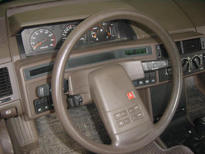

Ich finde den "Séduction" ja klasse ... ohne Heckspoiler - Form pur. Und nur die Séduction-Modelle haben farbige Armaturenbretter. Außen gold - innen braun. Très chic!

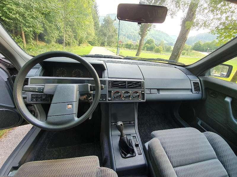

Ohne richtigen Heckspoiler sieht ein XM irgendwie komisch aus. Deswegen ist der Y4 für mich optisch gewöhnungsbedürftig. Das braune Cockpit hatten aber nicht alle Seduction und es wurde auch in höherwertigeren Ausstattungen verbaut. Der Seduction hatte auch blaue und schwarze Cockpits.
vor 6 Minuten schrieb ACCM Jens:
Das finde ich extrem geil (ich weiß, Ausdruck ... aber hier passt es).
Äh nein, es gab sogar den Y3 Tecnic mit braunem Interieur. So einen hatte @KaiEbs mal.
Einen Tecnic mit blauem Interieur habe ich noch nicht gesehen, da will ich jetzt auch nichts behaupten.
Das kenne ich auch nur aus einem Seduction. Ist so eine Art blau-grau.

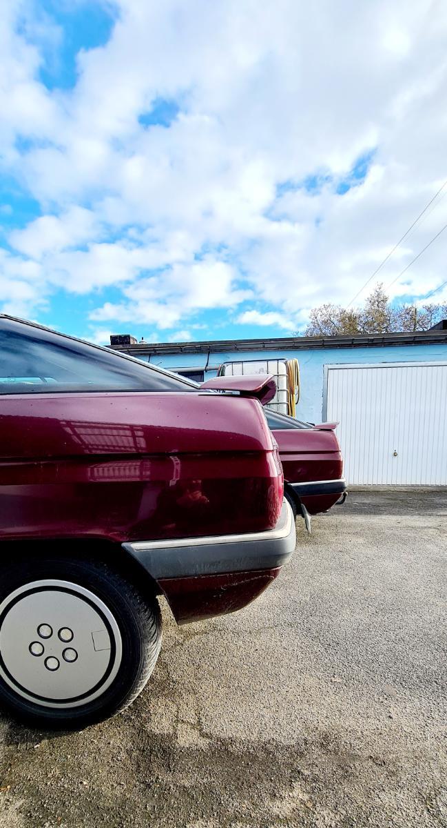

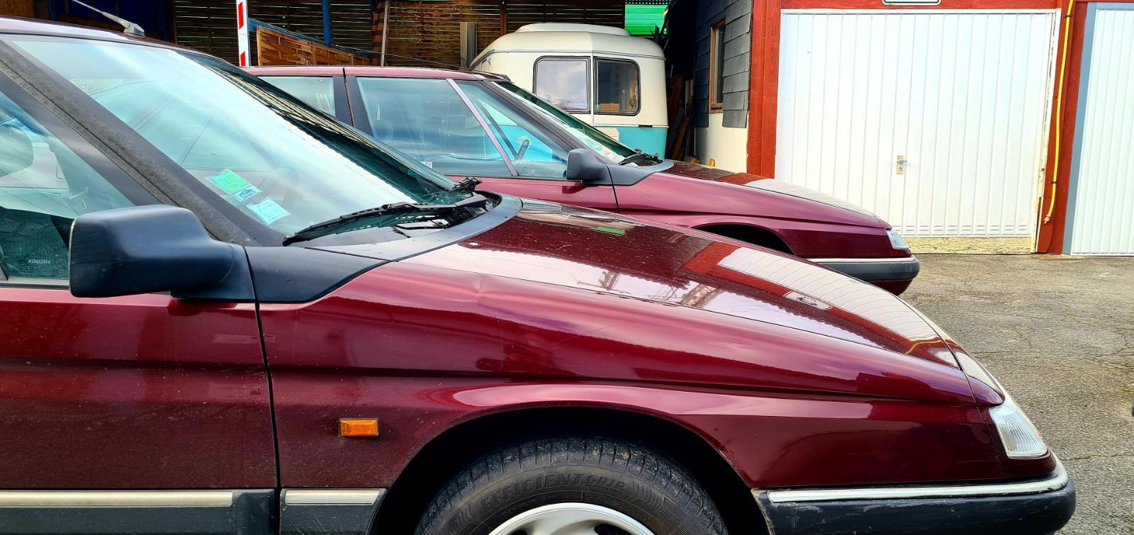

Sooo ... Snoopy ist da!20220217_152424.jpg.83549a9287483633c5fa28e2e7d9c834.jpg

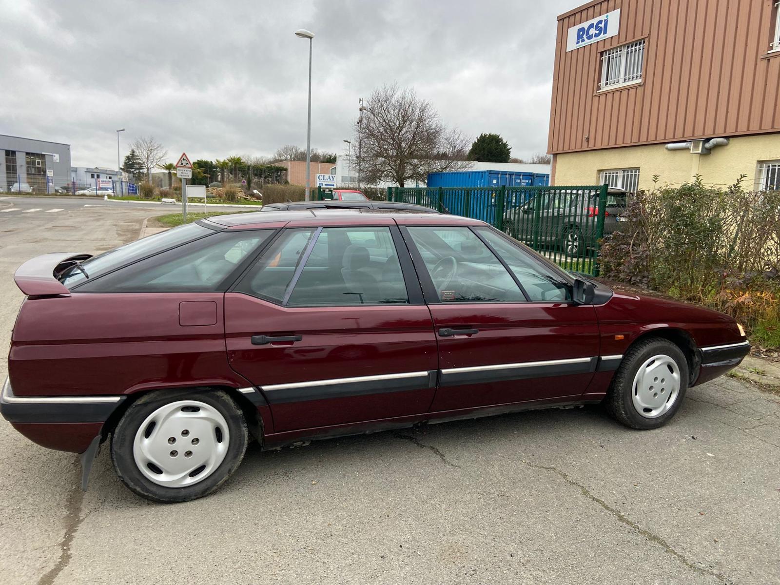

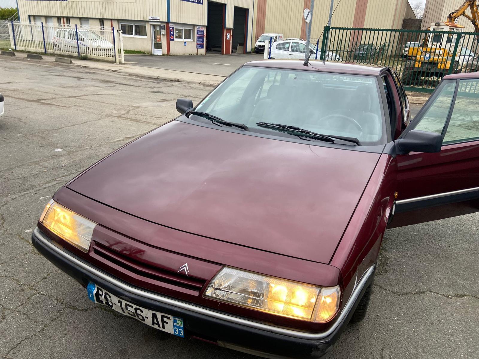

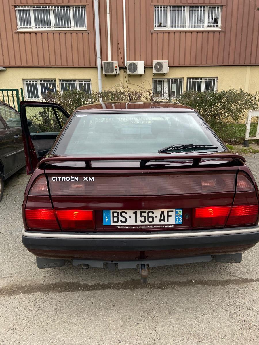

Kurz zusammengefasst: Viel Licht, etwas mehr Schatten als gedacht - einiges an Arbeit im Detail.
Die etwas ausführlichere Form: Wir haben natürlich selber geschaut, haben dann aber auch eine HU-Abnahme beim Prüfer meines Vertrauens simulieren lassen mit der Maßgabe, sehr kritisch zu prüfen.
Das ist dabei herausgekommen:
  • Die Substanz des Fahrzeugs ist ausnehmend gut. Die zu investierende Arbeit lohnt sich also; man sattelt keinen toten Gaul.
  • Die Außenhaut zeigt mehr Blessuren und Gebrauchsspuren, als das auf den Bildern zu vermuten war. Die Fahrertür ist eine Y4-Tür, dito der linke vordere Kotflügel, die Frontschürze muss getauscht werden, dir Motorhaube hat ein paar unschöne Dellen, dito der rechte Kotflügel.
  • Insgesamt stand der XM augenscheinlich den größeren Teil seines Autolebens in einer Garage (Gummis, Dichtungen, Kunststoffe).
  • Die Innenausstattung ist gut, es hakt jedoch hier und da - die Türverkleidungen sind nicht richtig angebracht, der Höhenverstell-Hebel ist zerbröselt etc.
  • Der Motor läuft wirklich gut und hängt gut am Gas. Der Co-Wert ist mit 0,15% schon fast zu mager.
  • Allerdings ... die hinteren Kugeln sind total tot; er ist da bretthart. Sehr hoppelig, das Ganze. Kein Schwebe-Spaß.
  • Die Auspuffanlage befindet sich in einem sehr guten Zustand.
  • Die Werte der Betriebsbremse sind gut. Die vorderen Scheiben und Beläge sind ok; die hinteren müssen getauscht werden. Die rechte Seite der Parkbremse ist ohne Funktion.
  • Keiner der Scheinwerfer ergibt ein akzeptables Lichtbild (keine Trennung hell/dunkel; insgesamt schwache Leistung). Die Streuscheiben sind vergilbt. Das sind sie bei anderen XMs auch, die ein deutlich besseres Lichtbild ergeben. Über die Ursache rätsele ich noch etwas.
  • Die Batteriebefestigung fehlt; dito die Abdeckung des Plus-Pols.
  • Nebelschlußleuchte ohne Funktion.
  • Wischwasserdüse Fahrerseite ohne Funktion; Wischwasser läuft unten am Kotflägel / A-Säule heraus.
  • Alle 4 Reifen überaltert, zum Teil rissig. Müssen erneuert werden.
  • Steinschlag im Sichtfeld des Fahrers.
  • Antriebswellenmanschette rechts radseitig gerissen.
  • Lenkmanschetten links und rechts gerissen.
  • Manschette Traggelenk unten rechts gerissen.
  • Manschette Spurstangenkopf vorne rechts gerissen.
  • Anhängerkupplung in D nicht eintragungsfähig.
Das war es auch schon ... also frohgemut ans Werk!  🥳 😆
