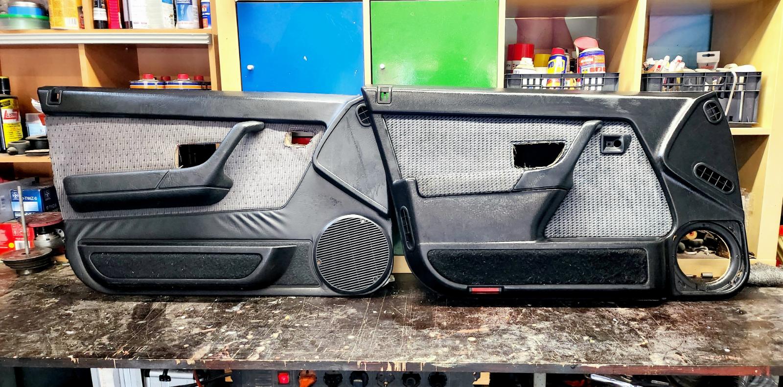

Ich bin am Überlegen, was ich mit der Innenausstattung mache - ob ich die verbaute gegen eine aus einem Tecnic tausche ... das ist das grau-schwarze Pepita-Muster (wie die Türverkleidung der Fahrertür jetzt ist).
Was spricht dafür:
  • die Sitze sind erheblich bequemer
  • der Stoff ist deutlich strapzierfähiger
  • die linke Wange am Fahrersitz ist aufgeschabt und sollte instandgesetzt werden
  • die linke Türverkeidung ist in einem schlechten Zutsand (verzogen und ausgebeult, der Stoff ist ausgerissen, die Verbindung von der oberen Fensterabdeckung zum Stoff ist lose, das Kunststoff der oberen Fensterabdeckung liegt nicht mehr an und vibriert und, und, und)
  • um wieder ein einheitliches Bild herzustellen, müsste ich irgendwo einen Schlachter finden und von dem Teile der Innenausstattung zum Sattler bringen, damit er damit den Fahrersitz und die Türverkleidung instandsetzt - das dürfte einiges an Zeit für die Suche und Geld für die Instandsetzung kosten.
Was spricht dagegen
  • es ist nicht original
  • es ist nicht original 😉
  • das rote Muster passt perfekt zum rouge mandarin
  • dieses Innenausstattungsvariante fährt nicht in jedem zweiten XM durch die Gegend
  • die Rückbank mit den eingelassenen Kopfstützen finde ich ziemlich cool
  • es ist auch etwas Arbeit, die Innenausstattung zu tauschen
Was meint ihr?
Und kann man elektrisch verstellbare Sitze relativ unkompliziert umbauen auf Sitzgestelle mit manueller Verstellung?
Es ist nicht ganz ohne, den Sitzbezug der Rückenlehne zu tauschen. Da ist man schon ne Weile beschäftigt und man benötigt Polsterklammern + Zange. Aber hinzukriegen ist das schon.
Wenn das schon so ein seltenes Kassengestell ist und du da drin leben kannst, tät ich mir eher die alte Türverkleidung wieder herrichten. Diese simplen Dinger kenn ich nicht. Die "normalen" Türverkleidungen kann man aber problemlos in sämtliche Einzelteile zerlegen und wieder zusammenbauen.

Den würde ich nicht tauschen wollen - wenn, dann die ganze Ausstattung. Aus einem Schlachter würde ich nur den Stoff brauchen.
vor 12 Minuten schrieb schwinge:
Die Kassengestell-Teile leider nicht. Das ist eine Pappmaschée-Platte, an die oben, unten und an der Seite Teile rangenietet sind. Die Platte verzieht sich, die Nietlöcher reißen aus usw. ... nicht zu vergleichen mit den "normalen" Türverkleidungen vom XM.
Jagut, aber da kann man doch "einfach" die Platte erneuern? Nieten wegbohren, neue Platte, neu vernieten/kleben/tackern wasweißich. Die Dinger an den normalen Verkleidungen sind ja auch manchmal kaputt und müssen entsprechend repariert oder ausgetauscht werden.
OK, ich dachte du wolltest den Stoff behalten, also Sitze "umziehen". Wenn du nur die Sitze im Kompletten umstecken willst: weniger als 5min pro Sitz, sofern keine Rostprobleme. Rückbank 5-10 Minuten, je nach den Umständen. Seitenwangen je 5 Minuten. Gesamt eine halbe Stunde.
Am Ende aber eher einen halben Tag planen, weil man ohne Sitze schön den Teppich reinigen kann, den Kunststoff an der Mittelkonsole schön reinigen und pflegen, Schwellerverkleidung wegbauen und die Stecker da unten alle fetten, Konservierung in den Schweller blasen uswusf.

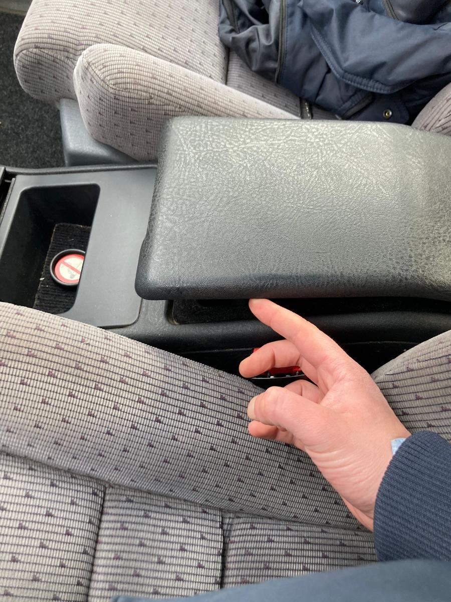

Hier nochmal ein Bild, auf dem man den Stoff ganz gut erkennt:
Ich habe schon "einige" Breaks auch hier in D mit dieser Ausstattung gesehen - mehr jedenfalls als Limousinen. Die Breaks scheinen also häufiger in der Kassengestell-Version geordert worden zu sein.

Gute Frage, über deren Antwort ich mir Gedanken gemacht habe: Recht gut bis ansehnlich reicht. Für mehr müsste ich Snoopy komplett lackieren lassen, und das werde ich nicht tun. Und der XM soll im Rahmen der Möglichkeiten sowie des Erträglichen am Original bleiben. Die alte Türverkleidung geht zum Beispiel gar nicht - sie steht von der Tür ab, klappert, der Stoff deckt nicht mehr die ganze Verkelidung ab und ist ausgerissen usw. - da ist mir dann original egal; das nervt mich.

...Eher Türverkleidung reparieren, die Ausstattung macht ihn ja auch so besonders........
Original lassen, original lassen, original lassen!!!
Speziell die einfachen Türverkleidungen mit der eigenständigen Mittelfeld-Kontur kannte ich so nicht, und besonders die finde ich sehr faszinierend!
vor 13 Stunden schrieb M. Ferchaud:
Das finde ich genauso. Und das macht auch deinen Snoopy eben besonders und hält die Charme "plus simple".
Mit "fremden" Bezüge verwässerst Du diese Simplesse.

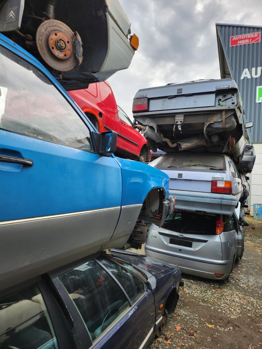

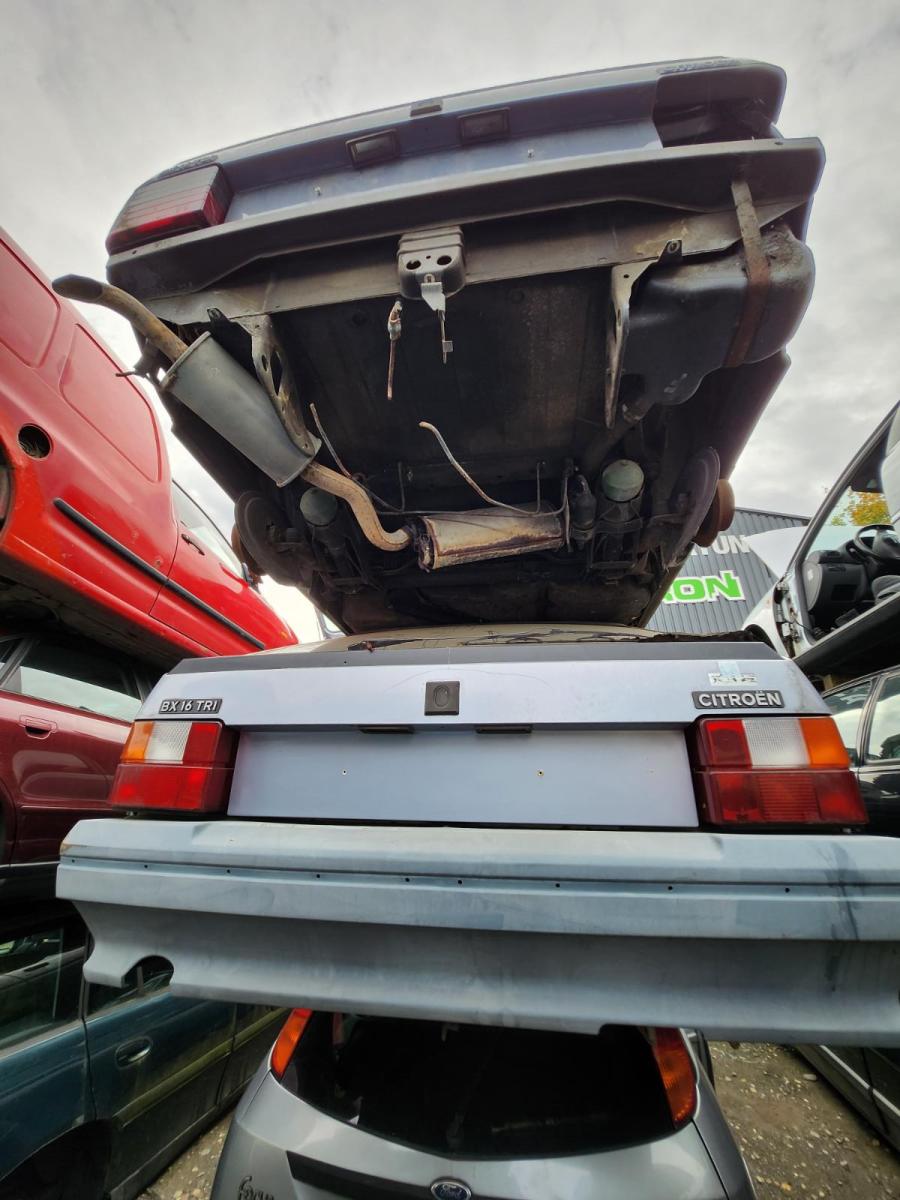

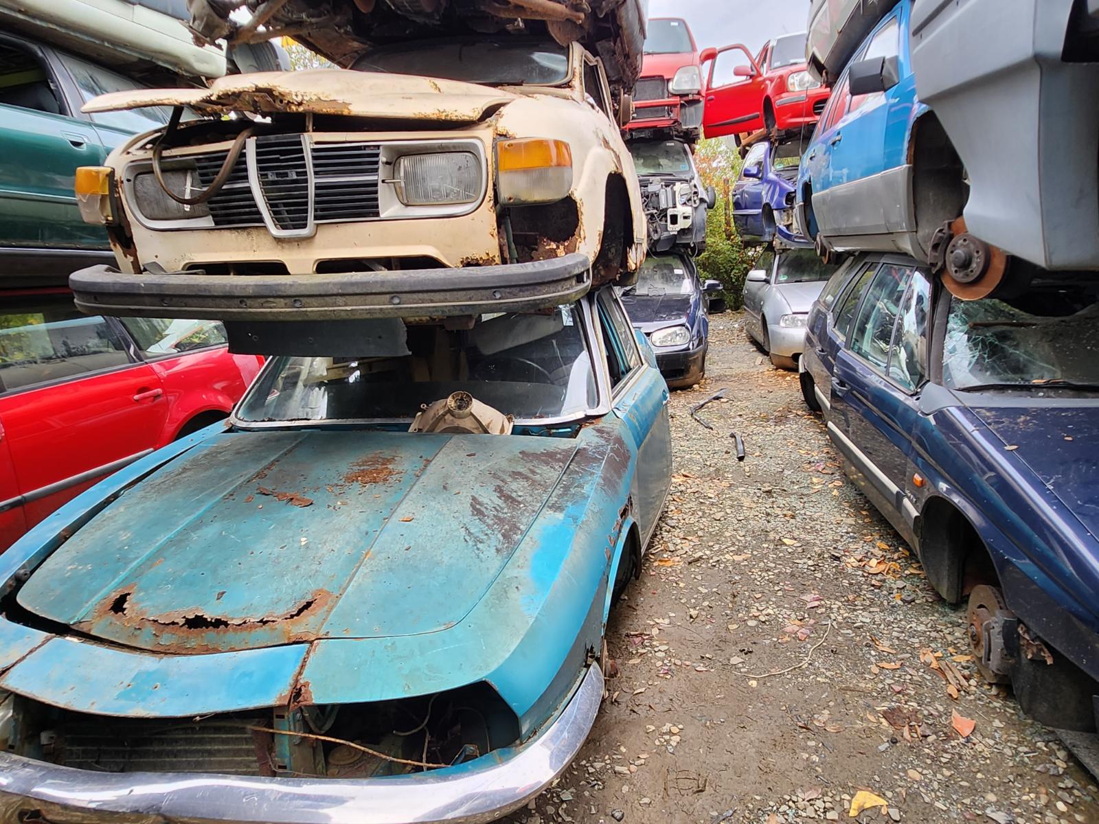

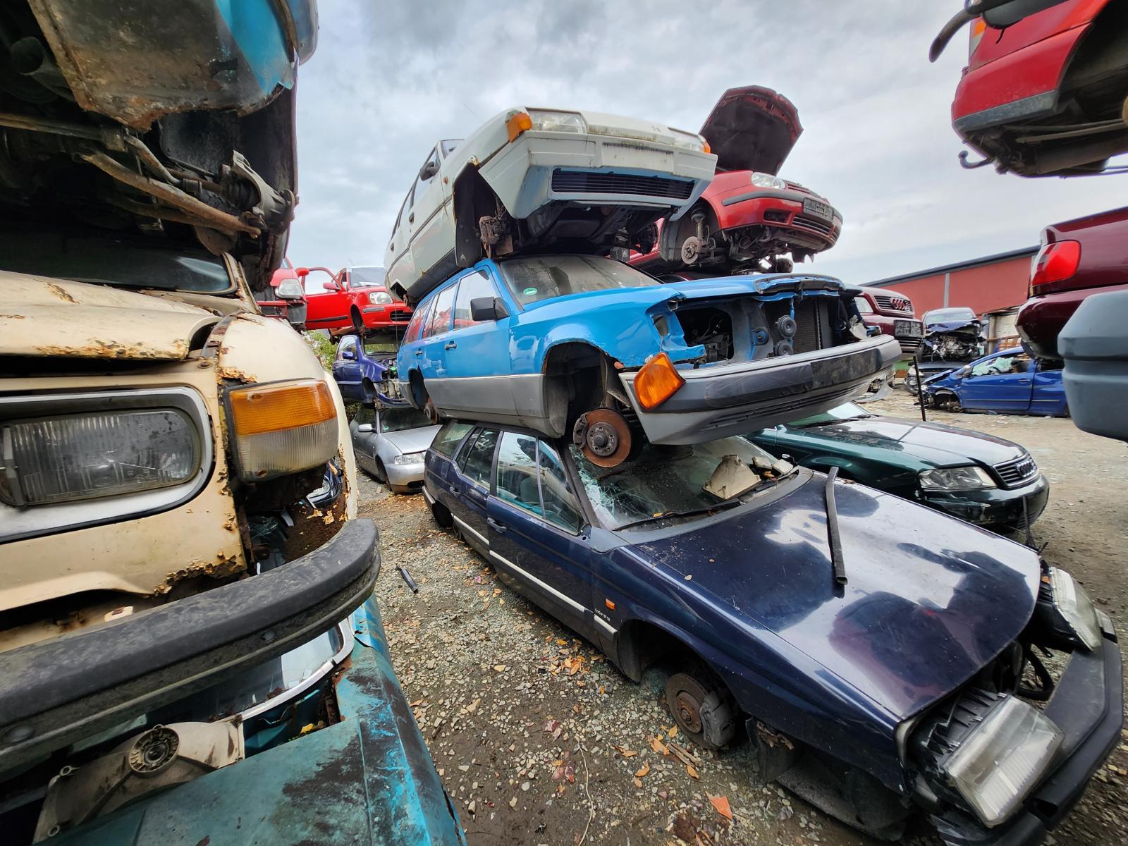

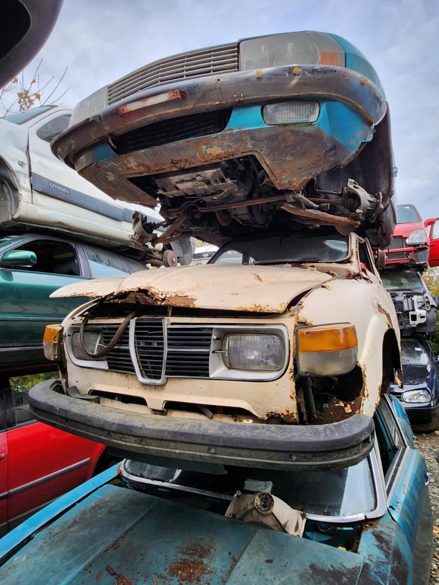

... es braucht etwas Langmut, akrobatische Fähigkeiten und Optimismus auf einem Schrottplatz.
Wo ist denn der Schrottplatz?
vor 2 Stunden schrieb MichaelS:
(Ist das bei Michael Kappenstein? https://www.noiron.de/)
vor 13 Minuten schrieb cx-forever:
Das wüsste ich auch gern...! Ich hab bei Verwertern schon seit Jahren nichts mehr mit Doppelwinkel gesehen, schon gar nichts altes....
