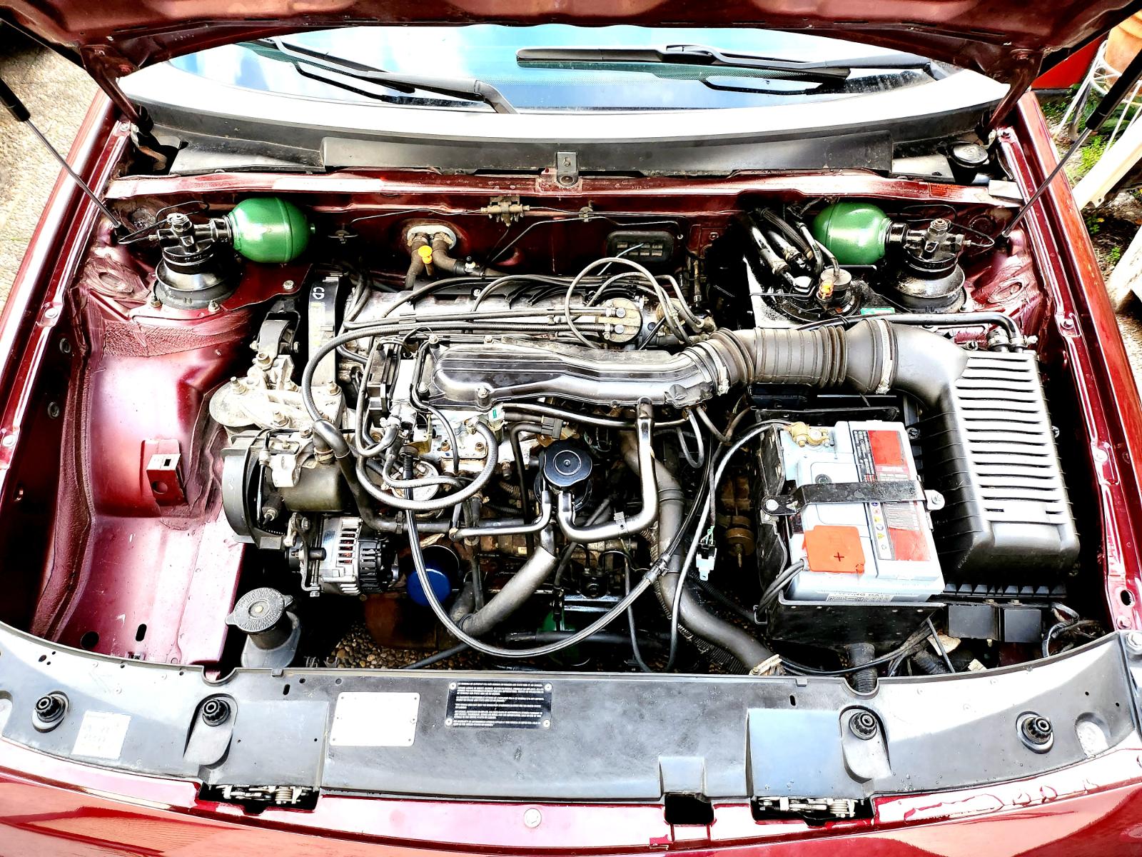

Ungewöhnlich viel Platz für den Motorraum eines XM. Wem fällt auf, was da nicht hingehört? 😚
Bearbeitet ( von MichaelS)
Der Ölmessstab gehört vorne an seine Platz.
Die Bride über der Batterie?
vor 3 Minuten schrieb XMMikel:
Der ist da hinten tatsächlich richtig. Sogar mit neuem Griff - und der Erkenntnis, dass das Ablesen des Ölstands in der Tat so seine Tücken hat bei diesem Motor.
  Die Masseklemme ist aber nicht original! Das geht aber so nicht! :P
Ich kenn den Motor nicht, also schwer zu sagen, was zuviel, zuwenig oder falsch ist.
Aber so generell:
- Das Kabel oder was auchimmer da durch die Abdeckung für die Klimaanlage (Expansionsventil) geht, ist zuviel.
- Das "Abdichtgummistückelding" auf der rechten Seite der Spritzwand ist zuwenig.
- Und ganz in der Nähe: Die Motorhaubendämmatte sowie die drei Dichtungen zwischen Motorhaube und Spritzwand sind ebenfalls zuwenig.
Fragebitte: Was sind das für Scheibenwischerblätter? Ob die bei 200 noch alles Wasser von der Scheibe wischen ohne abzuheben wirst du vermutlich nicht ausprobiert haben... :D Die gefallen mir besser als die AeroTwin mit dem hässlichen riesig wirkenden Befestigungsnubbel für den Arm. Bin schon kurz davor, die XM-Arme auf AeroTwin-Aufnahme umzubauen.

Gerade eben schrieb fgee:
Du meinst die schwarze Halterung? Die gehört da hin; das Fehlen wurde bei einer HU-Vorprüfung bemängelt (ebenso wie das Fehlen der Abdeckung des Plus-Pols der Batterie, also kam das da auch hin).
vor 7 Minuten schrieb schwinge:
Aber so generell:
Du hast ja ein erschreckend genaues Auge. Das Kabel gehört da so rein gar nicht hin. Es lief durch den ganzen Motorraum; Funktion und Bedeutung völig unklar. Ich habe es jetzt mal so eingekürzt, dass ich im Notfall nochmal damit arbeiten kann. Das "Abdichtgummistückelding" fehlt auf der anderen Seite - und in der Mitte fehlt auch noch eine Dichtung, die oberhalb der Spritzwand läuft. Liegt beides noch in der anderen Garage.
Ich meinte aber etwas anderes, was dem geneigten Cit-Fan ins Auge fallen könnte und in der Form/Größe da nicht in diesen Motorraum und zu diesem Auto gehört. Ein beliebtes Diskussionsthema, kommt gleich nach der Frage nach dem besten Motoröl oder den idealen Zündkerzen ...

Gibbet nit. Das ist ein Kassen-XM.

Ich glaube, es sind Komfortkugeln.
Da hängt noch ein Relais etwas verloren über dem kupplungsseil.😀
Warum "hängt" ein Relais neben der Batterie?

vor einer Stunde schrieb XM 2.1D:
vor 58 Minuten schrieb Ronald:
Das Relais und ich suchen noch ein passendes Zuhause. Vielleicht möchte es neben dem Batteriehalter einziehen? 😁
Tadaa ... die Kullern passen nicht. Verbaut waren irgendwelche gruseligen Nachbau-Teile, die auch frisch befüllt eher bretthart als federnd waren. Ich habe noch einen Satz NOS-Kugeln von Citroën für Vergaser-XM im Regal ... neben dran lagen aber auch ein paar CX-Kugeln. Also dachte ich mir - bring doch Snoopy mal zum Schaukeln wie ein Wüstenkamel. Mal sehen, ob das in der Fahrpraxis etwas taugt, oder zu viel des Guten ist.

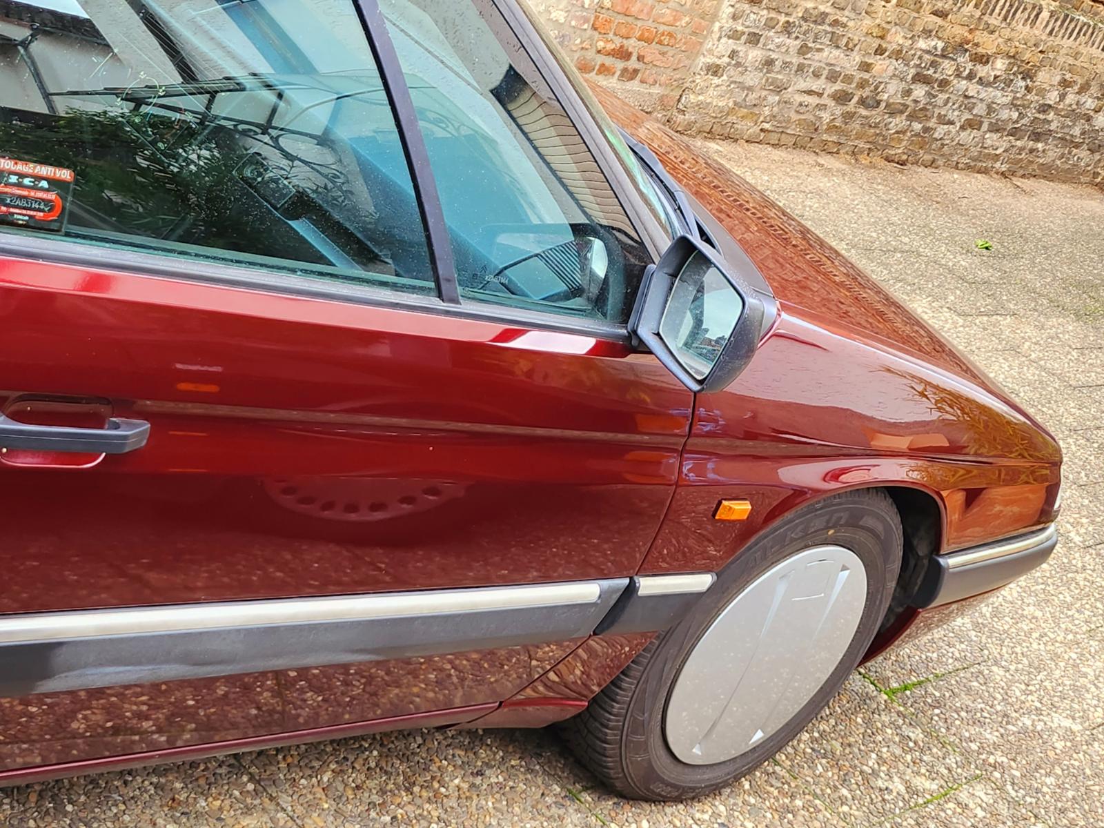

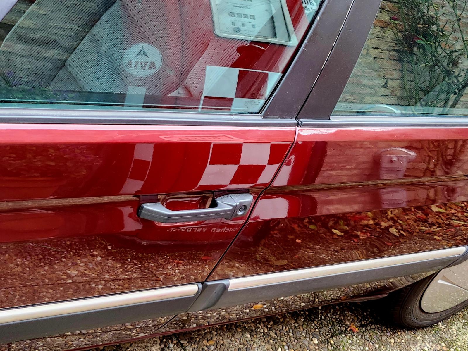

Bis das mit der Pürfstelle geklärt ist, sorge ich noch ein wenig für Glanz und Schönheit - die Arbeit im Detail kostet auch nochmal eine Menge Zeit.
Und ich denke, dass der Lackton ganz gut getroffen ist, obwohl nur einzelne Teile und nicht das ganze Fahrzeug beim Lackierer waren.
Die vordere Tür ist original, der Kotflügel nachlackiert.
Die vordere Tür ist nachlackiert, die hintere original.
