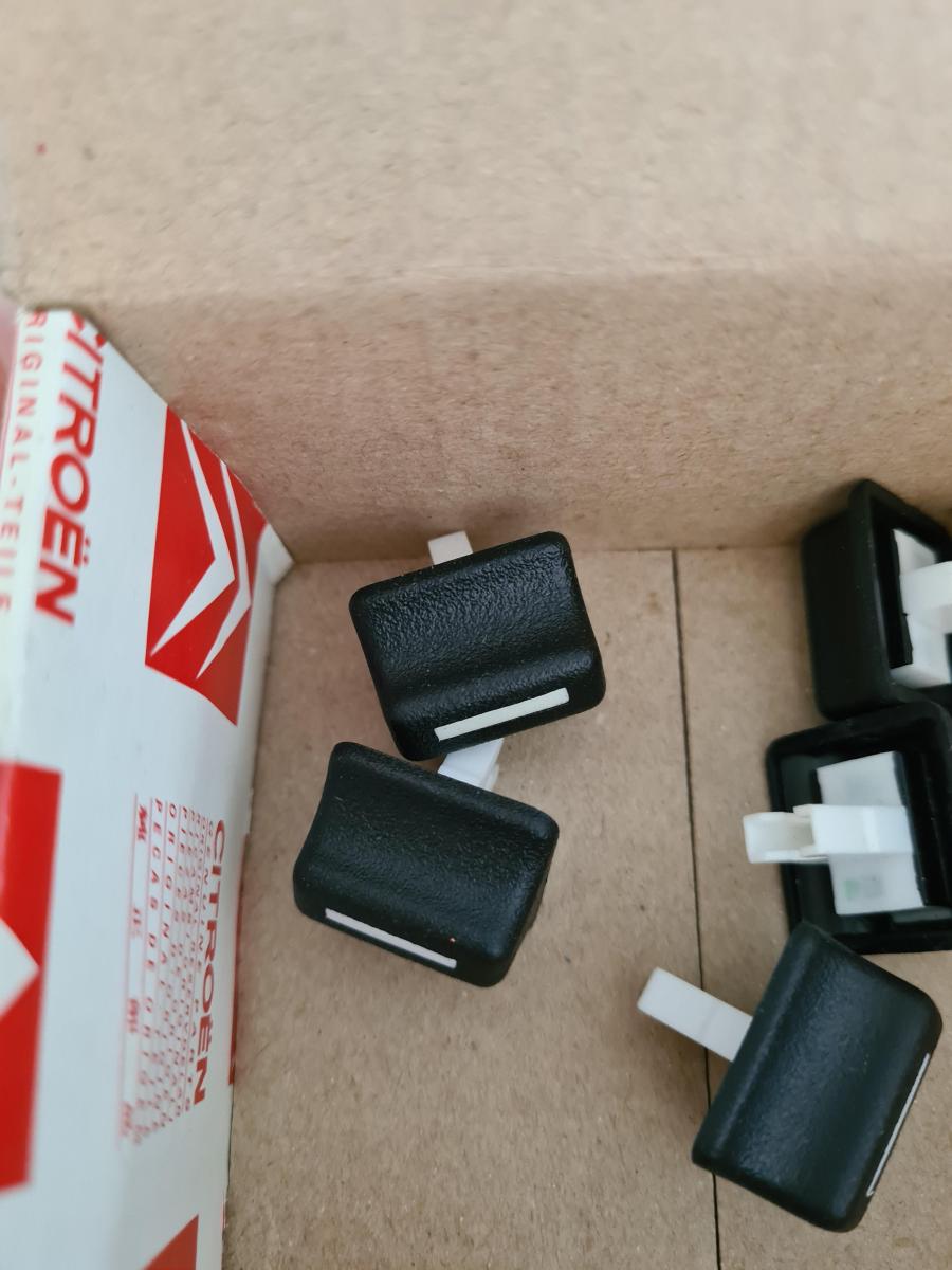

Apropos ... hat da noch jemand zwei gute liegen? Gut im Sinne von: der weiße Mittelstrich ist nicht gebrochen. Die hätte ich gerne - als Ersatz auf hohem Niveau. 😊
Das dürfte sich als sehr schwierig zu beschaffen herausstellen. Die Gebrauchtteile die ich habe und auch sonst kenne, haben alle leichte Risse. Ich habe noch einen Satz NOS Regler in der Schachtel und eingeschweißt in einer Tüte. Die gebe ich aber aus verständlichen Gründen nicht ab, weil meiner selbst die manuelle Klimaregelung hat.
Zwei sehr gute könnte man sagen 😉
Ich habe sie noch neu, falls du zwei brauchst:
vor 33 Minuten schrieb badscooter:
Ja, bitte sehr. Nehme ich. Bin gerade bei der Vollabnahme. Schreibe Dir nachher eine PN.
Danke!

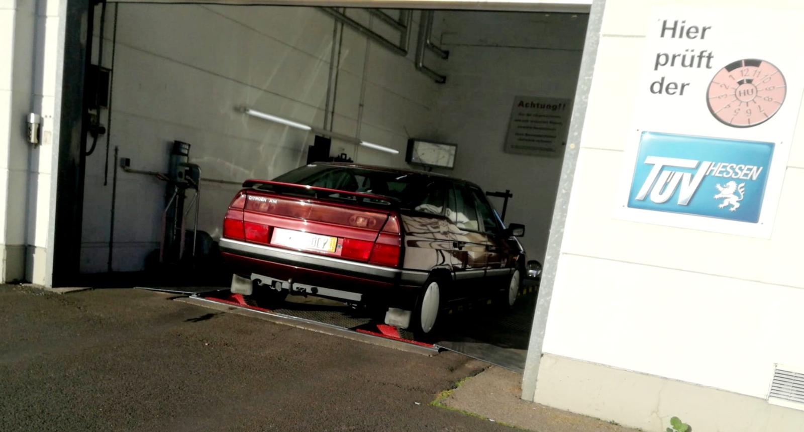

Geschafft - Snoopy hat eine Vollabnahme, ist ein Oldtimer und hat HU und AU bestanden!
vor 3 Stunden schrieb badscooter:
Die sind wohl aus den Sätzen übrig geblieben? Ein Reglersatz besteht ja aus 3 Drehreglern und 2 Schiebern eingeschweißt in einer Tüte. Einzeln gab es die sicher nicht. Normalerweise gehen ja auch nur die Drehregler kaputt, wenn man sie nicht vorsichtig abzieht. Die brechen dann hinten aus. Davon habe ich auch noch einige rumliegen.
