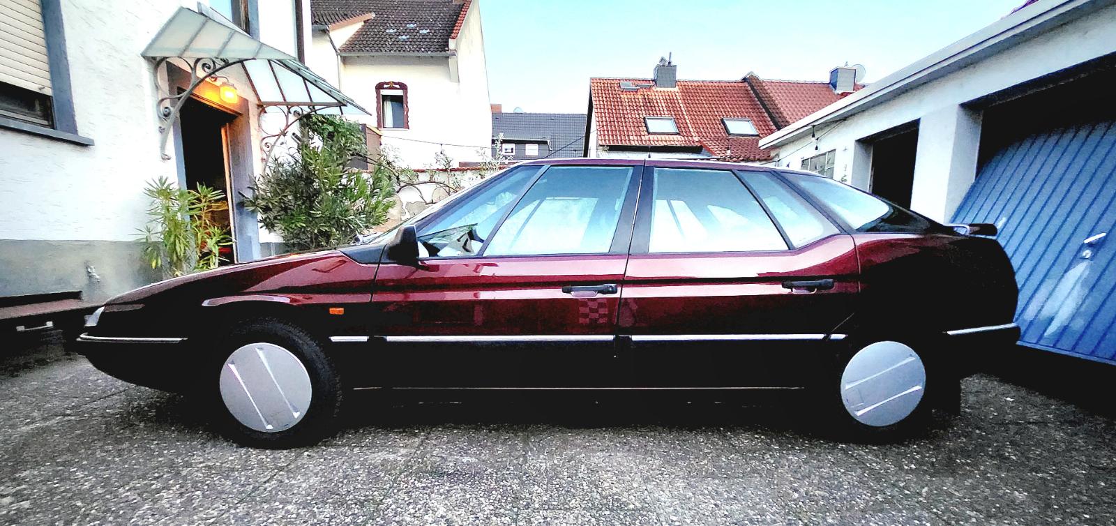

3. November 20224 J. vor 21 Stunden schrieb MichaelS: Hat ein Weilchen gedauert - aber Snoopy ist zulassungsfähig. Darauf bin ich ehrlich gesagt ziemlich stolz. Es war dann doch deutlich mehr zu tun, als ich das gedacht / gehofft hatte. Kommt davon, wenn man ein Auto ungesehen aus Frankreich kauft. 😆 Herzlichen Dank an Yannick, Niklas, Sebastian und Petar für die tatkräftige Unterstützung und das Mitschrauben; vielen Dank an alle Mit-Foristi für die Online-Unterstützung sowie für Teile (-> Jens!). Ein weiterer kleiner Wartungsstau beseitigt. Ein weiterer XM gerettet. Gratulation, Michael!
3. November 20224 J. Ersteller vor 1 Minute schrieb M. Ferchaud: Gratulation, Michael! Herzlichen Dank!

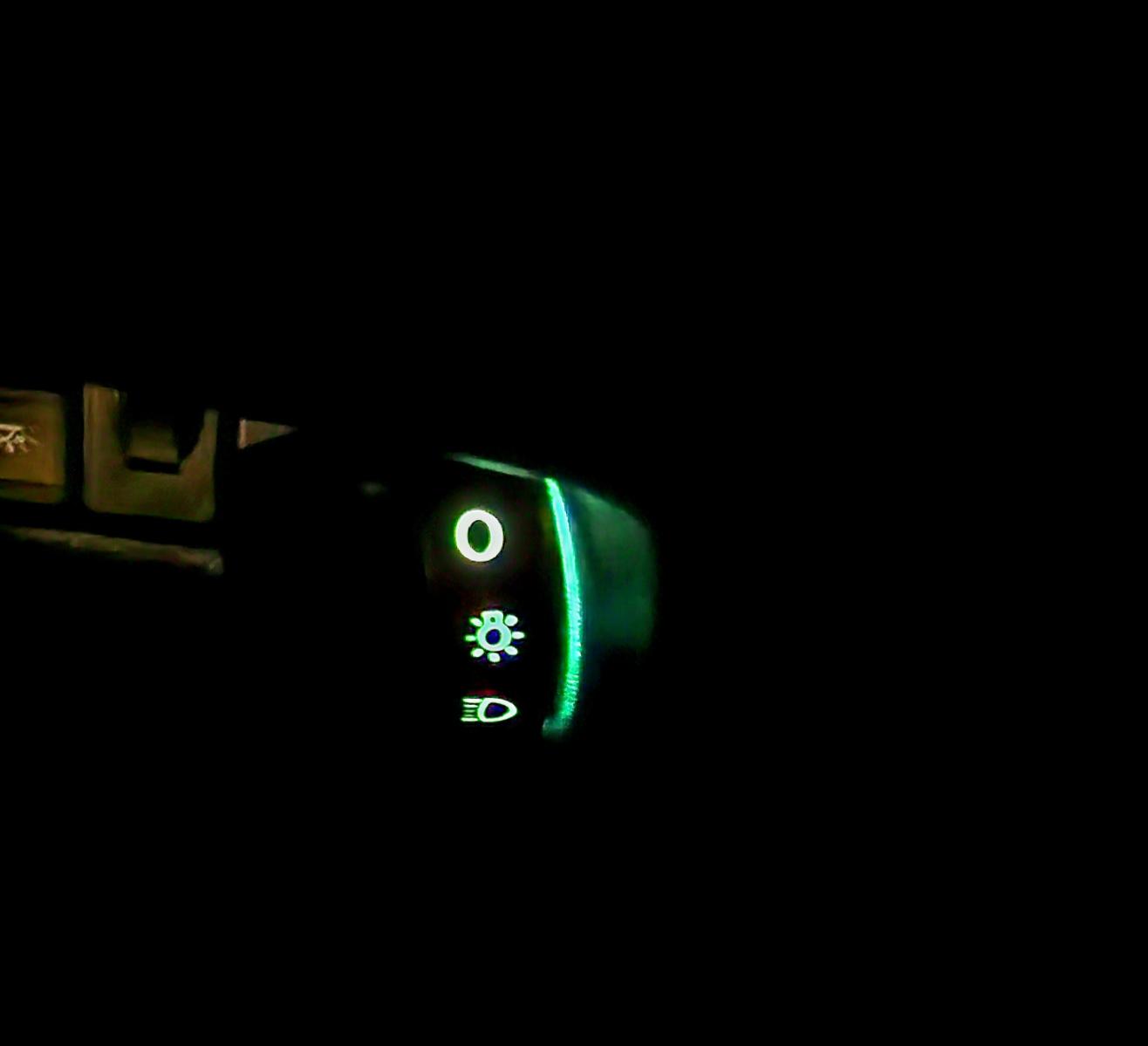

4. November 20224 J. Am 1.11.2022 um 19:45 schrieb MichaelS: Erster Eindruck nach ein paar Fahrten gestern und heute - die Kugeln aus dem CX machen sich ganz hervorragend im XM; er federt für mein Verständnis traumhaft und butterweich. Ist allerdings nichts für Personen, denen beim Autofahren schnell schlecht wird. 😚 Und dank des Hinweises von @petar24leuchtet das jetzt auch bei Snoopy. Überhaupt gefällt mir das nächtliche Leuchtbild von Snoopy gut. .....Wie hast du das zum Leuchten gebracht? Ansonsten wirklich tolles Projekt, Danke für die Dokumentation.....!!🖕 Bearbeitet (4. November 20224 J. von guzzimk)
4. November 20224 J. Ersteller vor 10 Minuten schrieb guzzimk: Ansonsten wirklich tolles Projekt, Danke für die Dokumentation.....!!🖕 Vielen Dank!! vor 10 Minuten schrieb guzzimk: .....Wie hast du das zum leuchten gebracht? Den Drehknopf abziehen. Darunter befindet sich ein halbmondförmiges Plättchen aus grünem Kunststoff, das vorsichtig abhebeln. Dann das Birnchen tauschen (ist eventuell etwas fummelig mit dem Kontakt, aufbiegen der Drähte vom Birnchen hilft). Fertig. Ist eine Sache von 5 - 10 Minuten.

9. November 20224 J. vor 44 Minuten schrieb MichaelS: Halleluja! 🥰 Schick, aber die nach außen "abfallenden" Scheinwerfer unterhalb der Blinker-Flucht Standlicht- bzw. Begrenzungsleuchtenflucht sind normal? M. Ferchaud hat es "korrigiert"? Bearbeitet (9. November 20224 J. von Ronald)
9. November 20224 J. vor 19 Minuten schrieb Ronald: .. unterhalb der Blinker-Flucht ... Blinkerflucht? Manche sprechen ja eher von Standlicht- bzw. Begrenzungsleuchtenflucht. Bevorzugt nach Autobahnfahrten. Darum sind wohl auch so teuer 😂
9. November 20224 J. vor 12 Minuten schrieb badscooter: Blinkerflucht? Manche sprechen ja eher von Standlicht- bzw. Begrenzungsleuchtenflucht. Ja, ich vergess immer, daß die "Blinker" unten im Stoßfänger sind. Bearbeitet (9. November 20224 J. von Ronald)
9. November 20224 J. Ja, das mit der Preisfindung für die Standlichter beim XM... Selbst bei Citroparts kosten die Dinger mittlerweile gebraucht jeweils 500 Steine pro Seite mit 14 tägiger Wartezeit. Immerhin original Valeo 🤪 SO wäre es in meiner Welt richtig. Bart Ebben hat keine im Angebot. Dafür Blinker mit Nebelscheinwerfer für 25,- Die heißen dort übrigens: Knipperlicht met Mistlamp (ich liebe die Sprache!)😀 Und bevor ich es vergesse: Glückwunsch @MichaelSzur erfolgreichen Anmeldung deines bildhübschen Snoopy

10. November 20224 J. vor 15 Stunden schrieb Ronald: Ferchaud hat es "korrigiert"? Hat er nicht. Viel mehr stören mich das schief angebrachte vordere Kennzeichen und die offenliegenden Schraubenköpfe bei „Snoopy“. Aber das ist nicht so wichtig, viel wichtiger: Glückwunsch zur erfolgreichen Zulassung, @MichaelS, und allzeit gute Fahrt! 👍 Bearbeitet (10. November 20224 J. von M. Ferchaud)
10. November 20224 J. Bin gespannt, wie der XM sich im Alltag (?) bewährt. Bearbeitet (10. November 20224 J. von M. Ferchaud)
