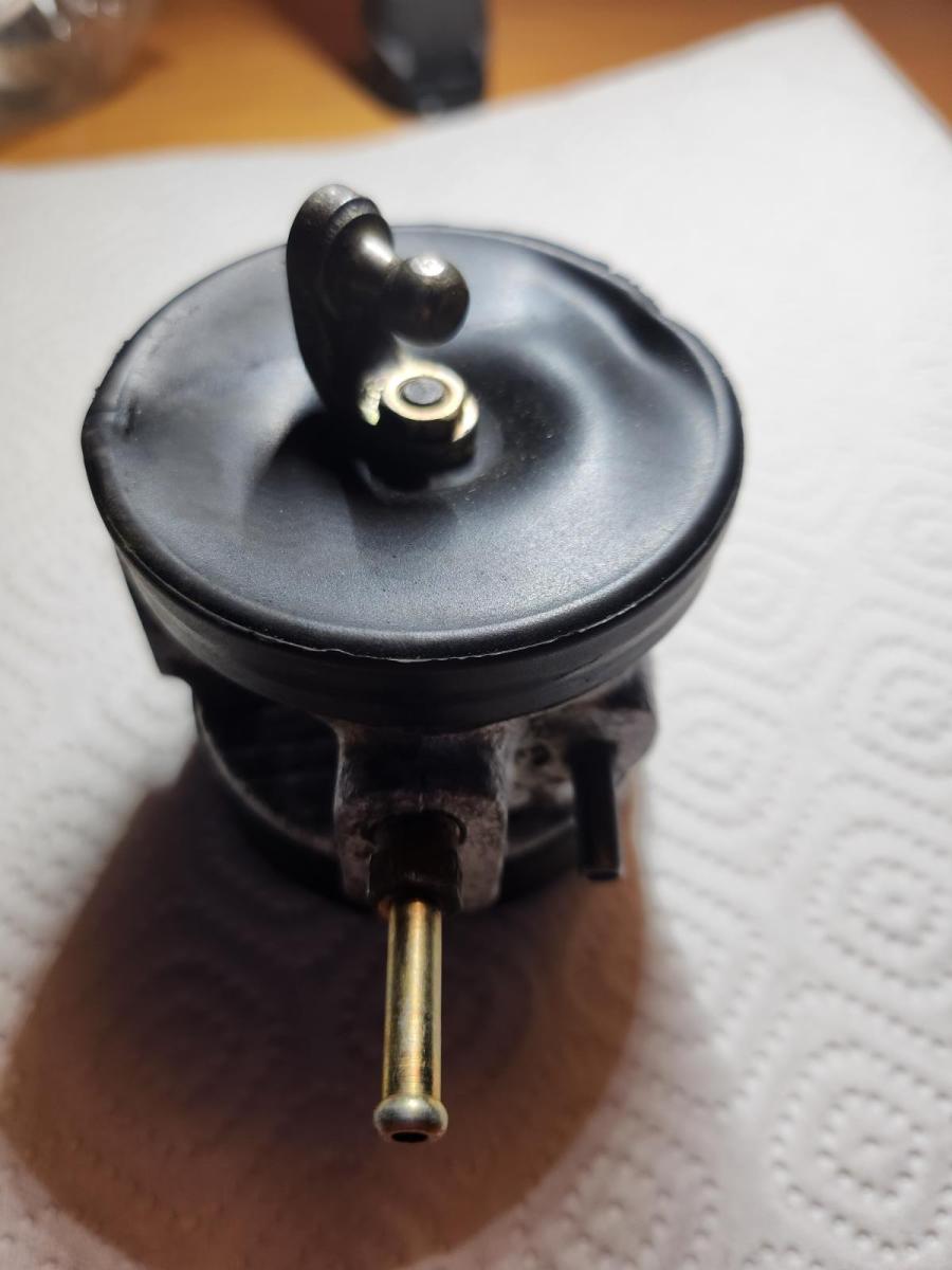

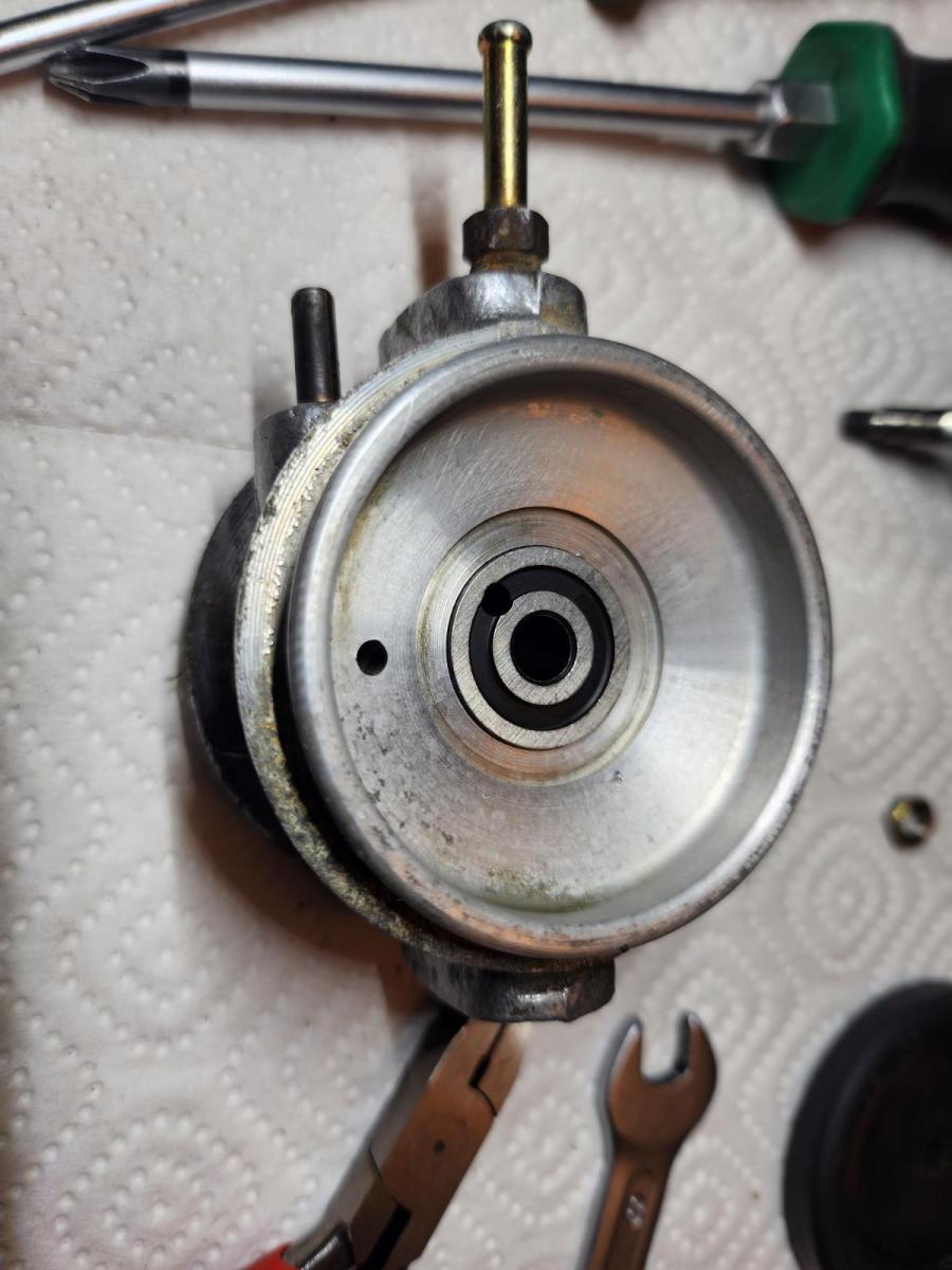

Snoopy ist das Versuchskaninchen für die Reinigung und den Tausch der Höhenkorrektoren; da Snoopy keine Hydractive-Steuerung hat, ist es vielleicht etwas einfacher, an die Höhenkorrektoren zu kommen. Ich habe einen Höhenkorrektoren als Ersatz. Der Ersatz-Korrektor ist zerlegt und gereinigt.
Beim Versuch, den Dashpot ins Gehäuse zurück zu pressen, sind die Haltenasen abgebrochen. Wie geht das zerstörungsfrei?
Hat jemand einen Ersatz-Korrektor für mich?
Bearbeitet ( von MichaelS)
Indem man den Dashpot nicht ausbaut, zumindest nicht diese gepresste Version.
Eine Reinigung ohne Ausbau ist nach meinen Erfahrungen mit Ultraschallreiniger, Druckluft möglich. Habe ich in Bild und Text im Höhenkorrektor-komplett-zerlegen-Faden beschrieben.
Bearbeitet ( von schwinge)
Ob Hydractive oder nicht spielt bei den Höhenkorrektoren vorn und hinten eigentlich keine Rolle denn die sind zugänglich, hinten etwas besser als vorn.
