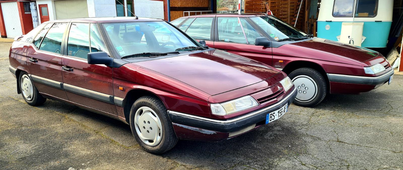

Sooo ... Snoopy ist da!20220217_152424.jpg.83549a9287483633c5fa28e2e7d9c834.jpg
Wer ist denn sein Freund/Bruder o.ä., der ihn vermutlich bis nach Hause begleitet hat?

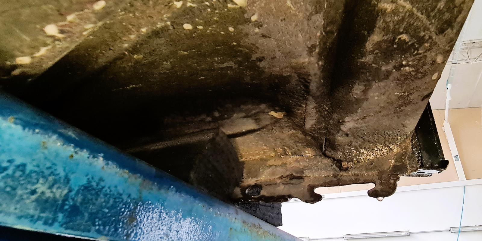

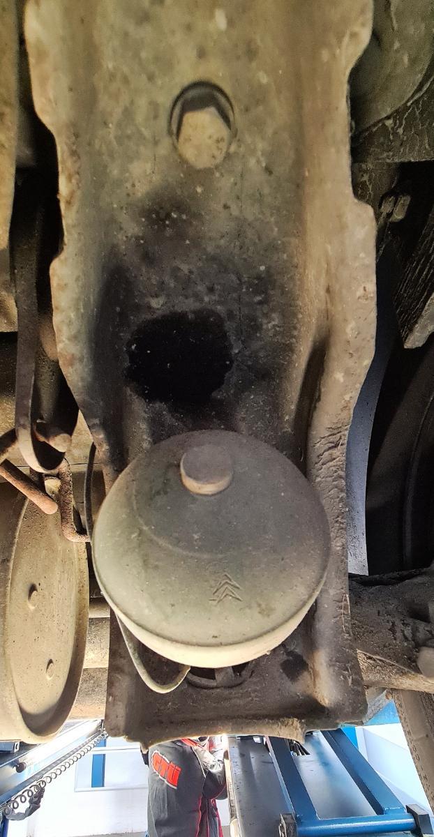

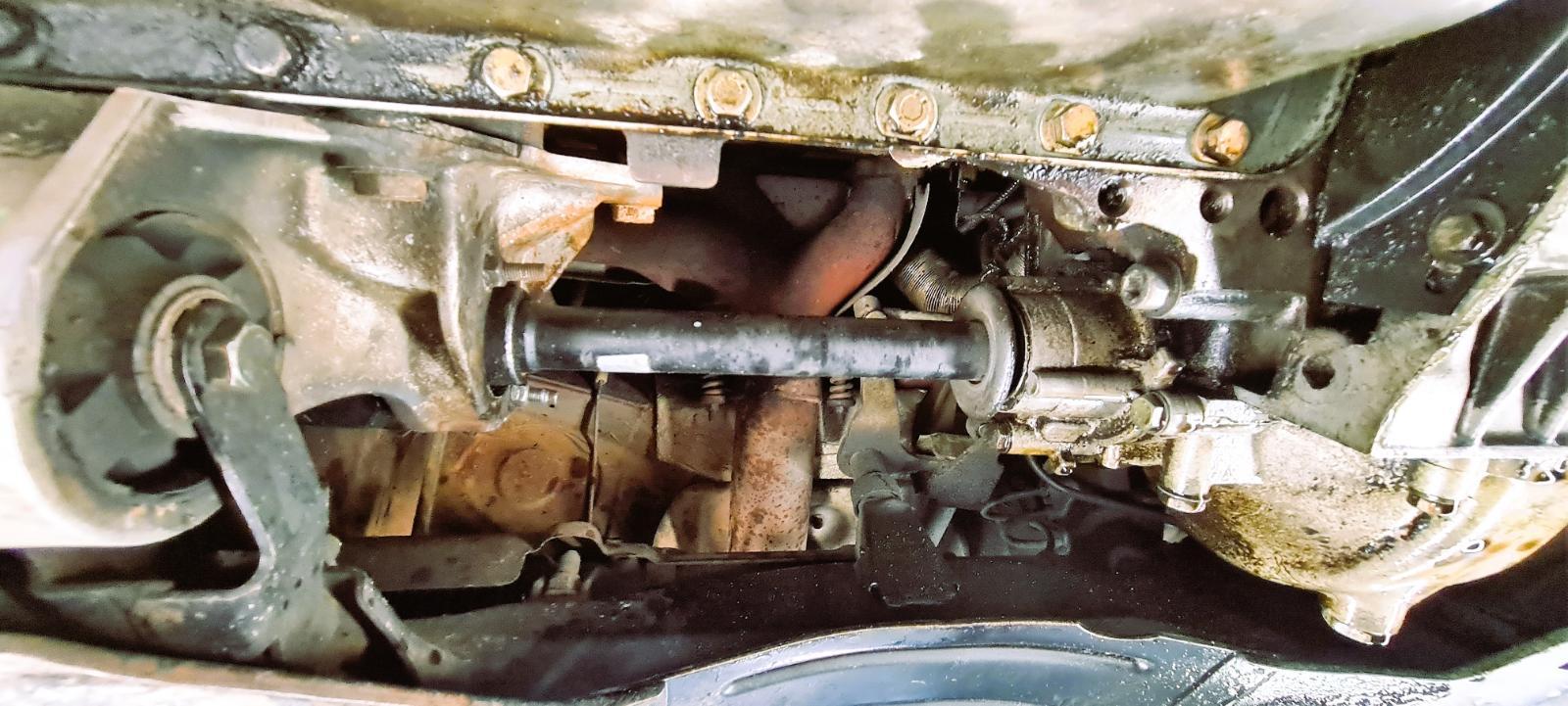

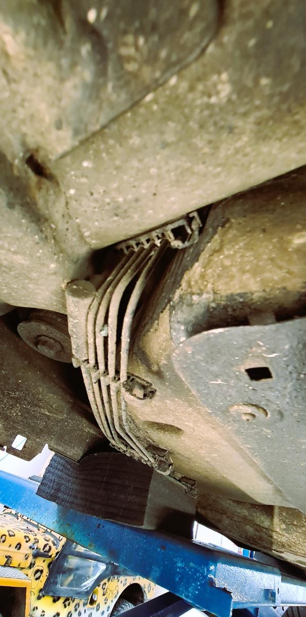

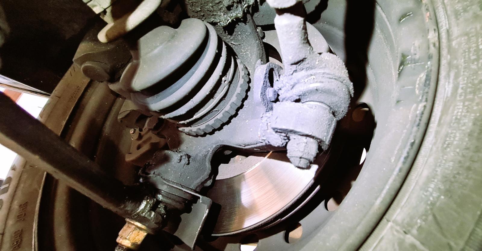

So sieht es bei Snoopy unter dem Blechanzug aus ...
Deinem "sehr kritischen" Prüfer ist da ein kleines Detail nicht aufgefallen: https://www.ebay-kleinanzeigen.de/s-anzeige/citroen-xm-tankbefestigung-oen-153672-neu-/2023107939-223-3451

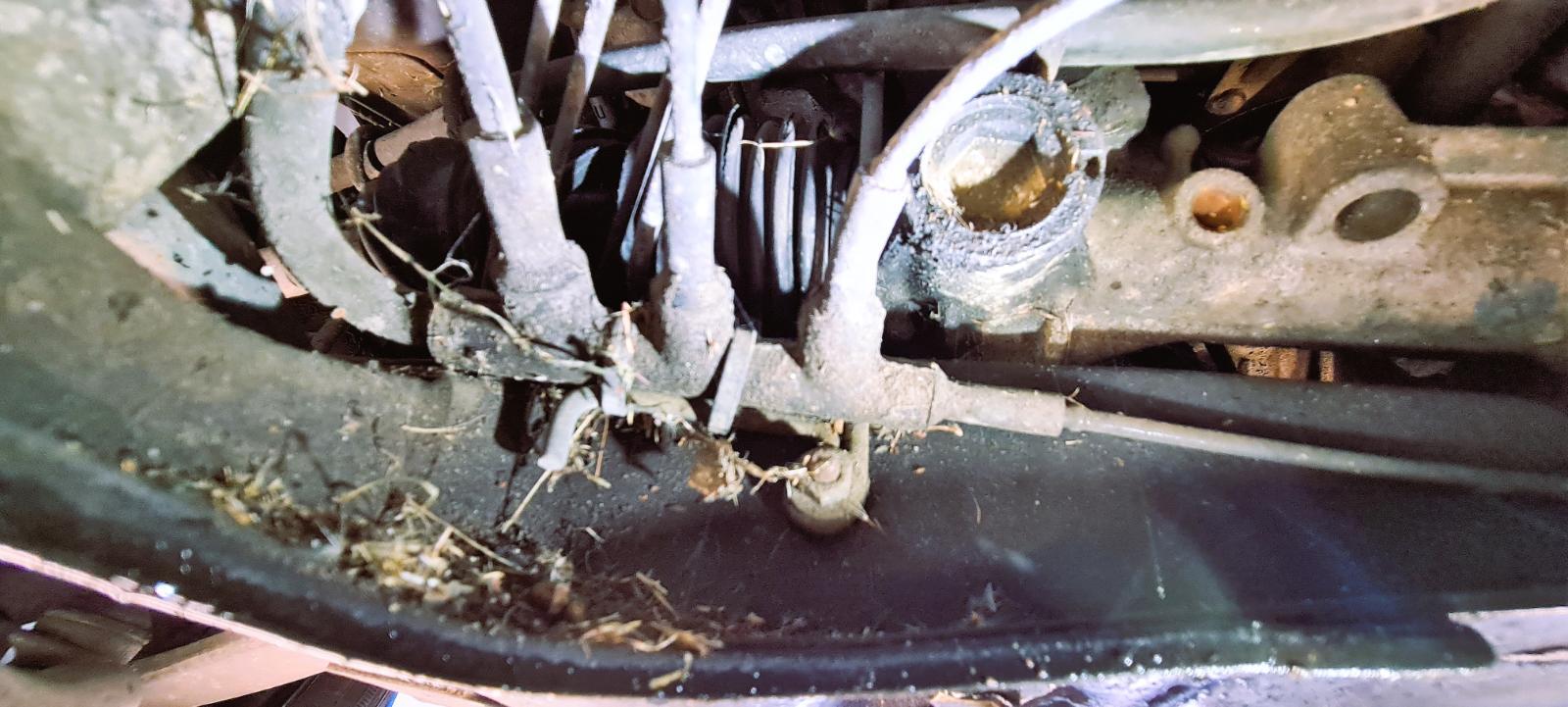

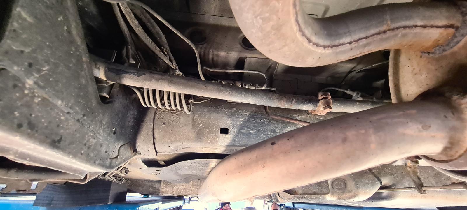

Die zweite Stange ist verbogen. So wie auch die Blechstrebe am Mitteltunnel (hochfest, nur kaltrichten) und anderes Kleinzeug.

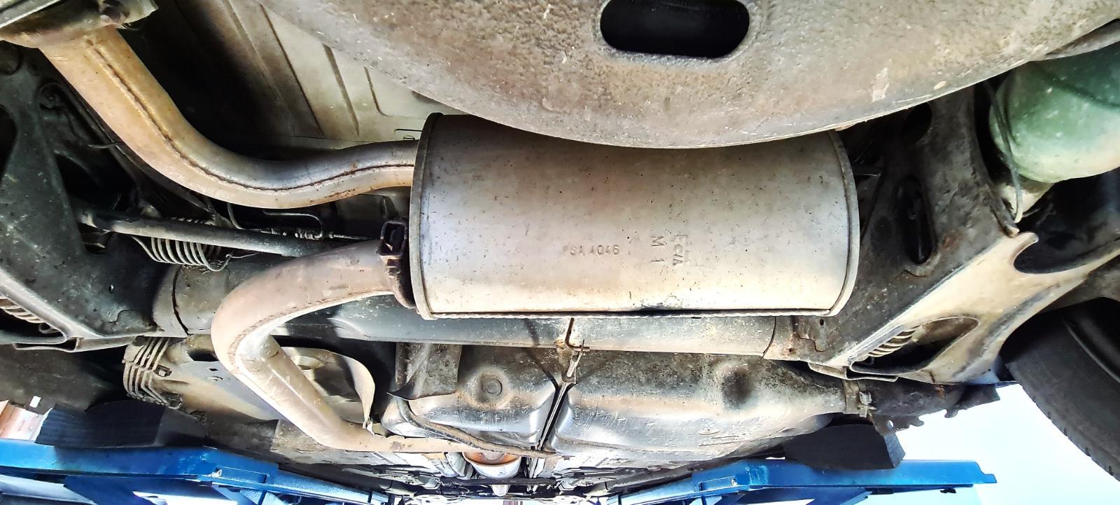

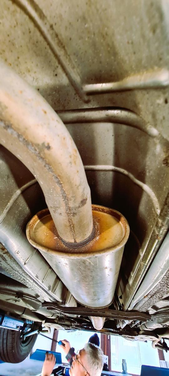

Hitzeschutzblech Mittelschalldämpfer, Error 404.
Zustand Korrosion wohl recht gut, ein paar Ecken düftest du aber finden, vermute ich. Aber da muss man schon selber am Unterbodenschutz kratzen, sind ja keine Rubbelfotos.
Schaut aber gut aus, passt!

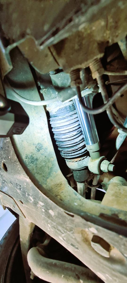

Und zumindest hinten mit Originalkugeln!
vor 15 Minuten schrieb M. Ferchaud:
Wobei sich der Vorteil relativiert wenn sie aufgrund des Alters möglicherweise nicht mehr zum Auffüllen taugen…
vor 2 Stunden schrieb margia2:

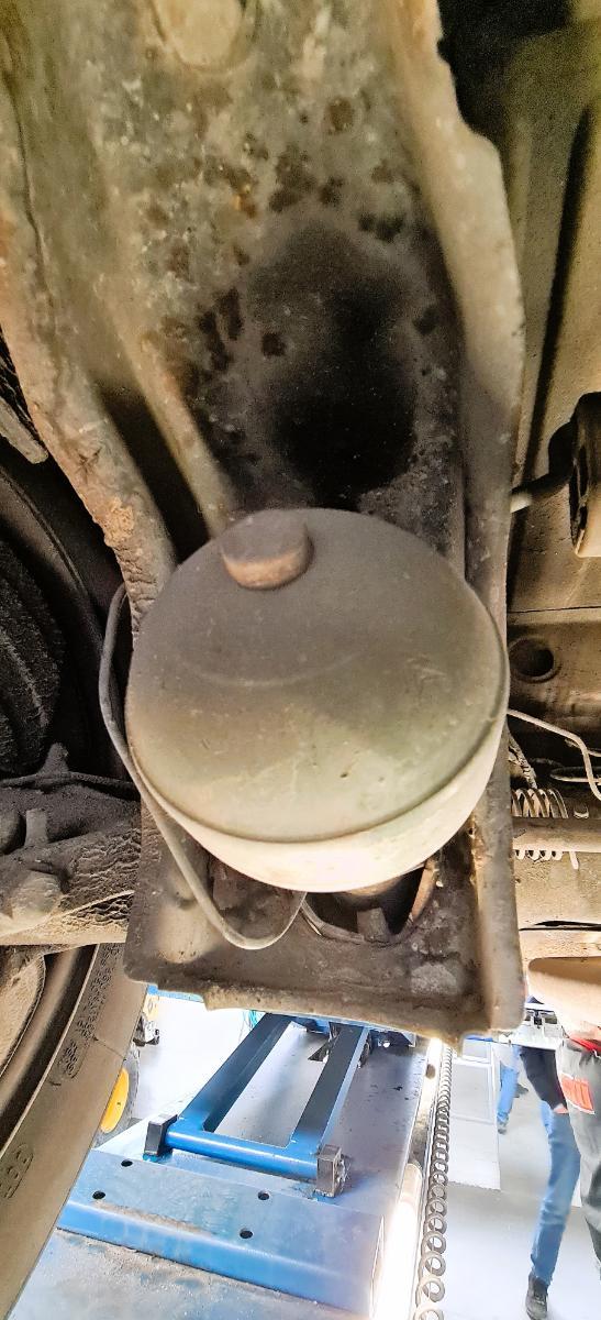

Davon gehe ich ganz sicher aus. Die Federwirkung ist hinten rechts gleich null; links vielleicht noch ein minimaler Restdruck.

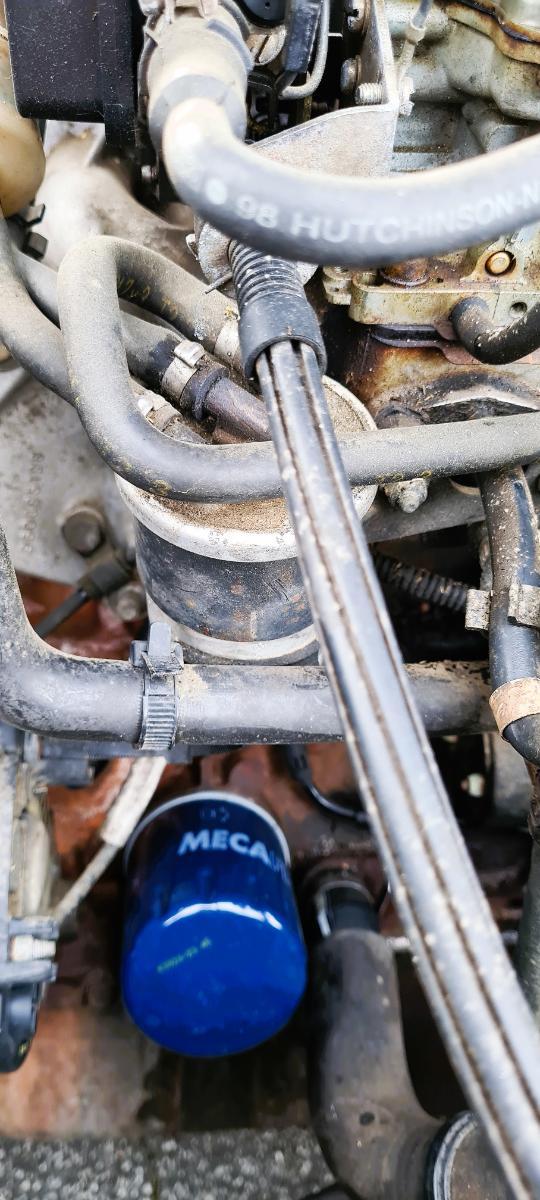

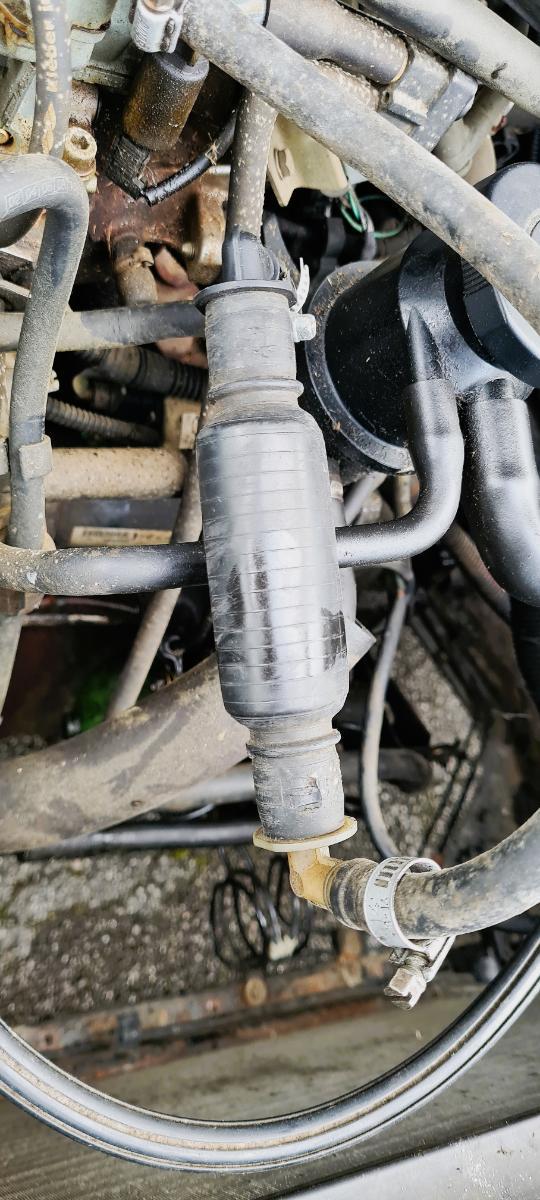

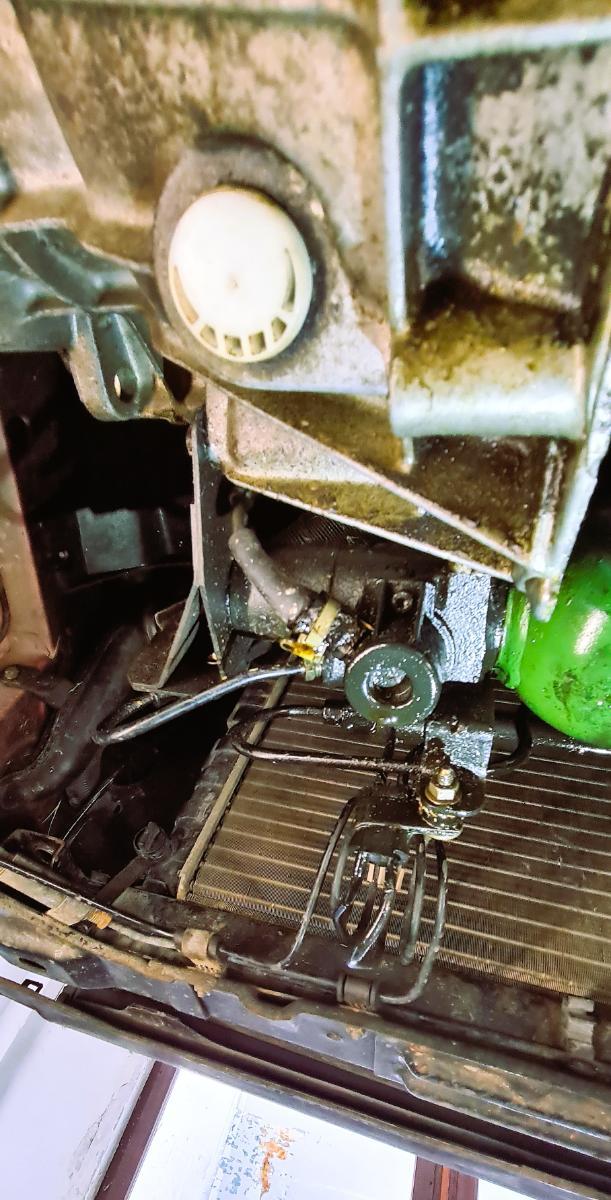

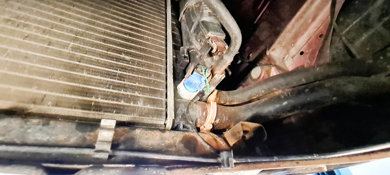

Laut ServiceBox ist dieses Teil mit den drei Anschlüssen eine "Entgiftungsdose für Kühlwasser":
Allerdings sind da keine Kühlwasserschläuche, sondern Benzinschläuche angeschlossen. Also müsste das doch ein Gasblasenabscheider für das Benzin sein, oder?

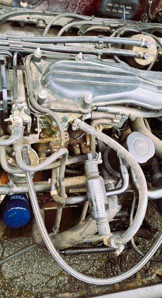

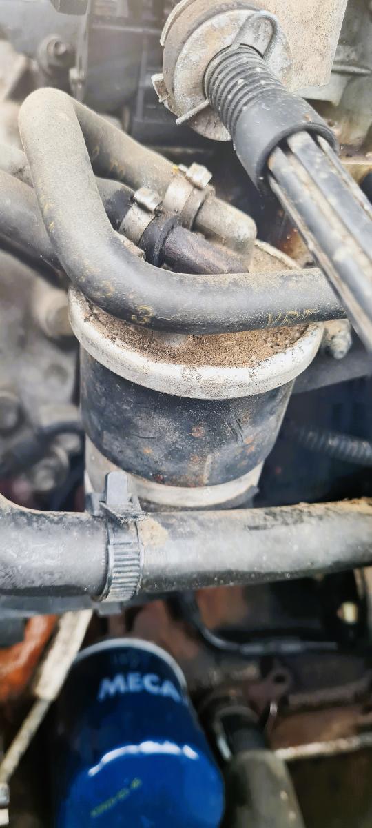

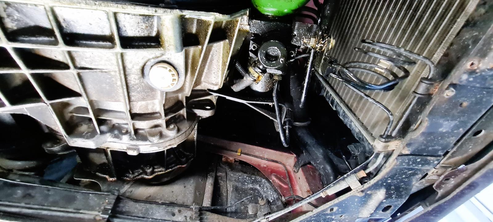

Dann habe ich noch dieses schicke Teil hier gefunden (war nicht schwer zu finden, hängt prominent mitten im Blickfeld), was in der Ansaugleitung für Benzin zwischen der "Entgiftungsbox" und dem Vergaser montiert ist:
Sieht aus und fühlt sich an wie eine Handpumpe. Ich habe bisher nur ein Bild von einem anderen XM mit Vergasermotor gesehen, da war diese Pumpe nicht verbaut. In der ServiceBox findet sich dazu auch nichts. Wozu könnte eine Vorförderpumpe für Benzin nützlich sein bzw. wann ist die erforderlich?
die Entgiftungsbox sieht aus wie ein Aktivkohlefilter zur Benzindampfrückführung in den Tank.
Das ist tatsächlich ein Dampfblasenabscheider für den Kraftstoff wie es aussieht ("capacité dégazage" im Katalog). Benzindampfrückführung mit Aktivkohlefilter gibt es beim Vergasermodell sicher nicht. Die Handpumpe sieht nicht original aus.
