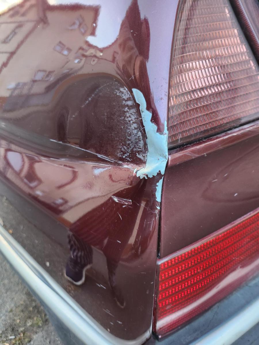

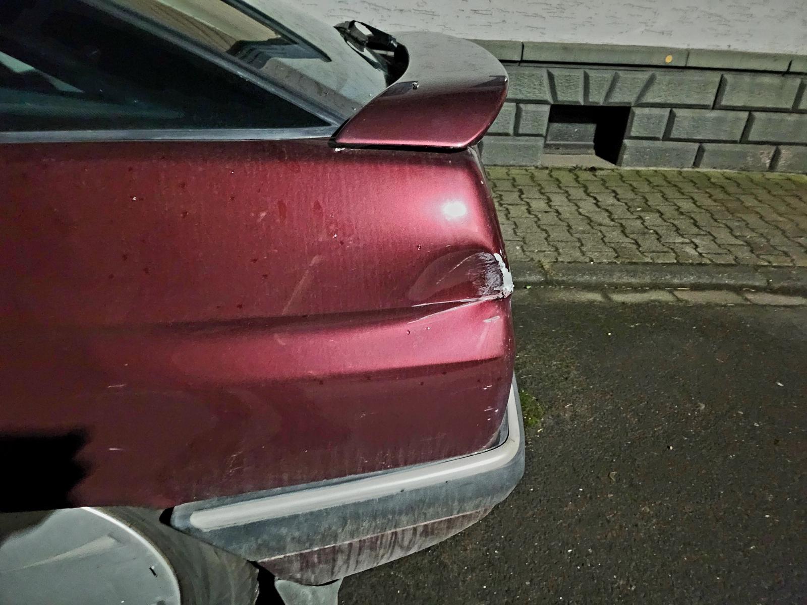

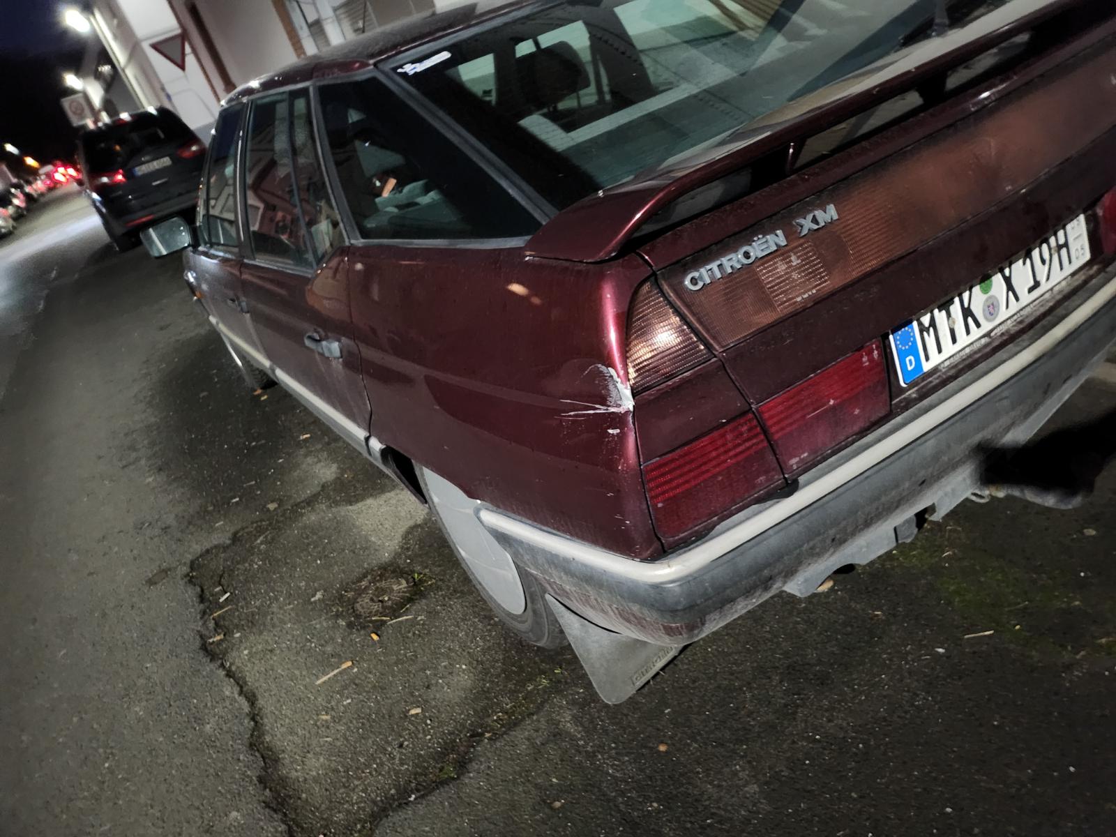

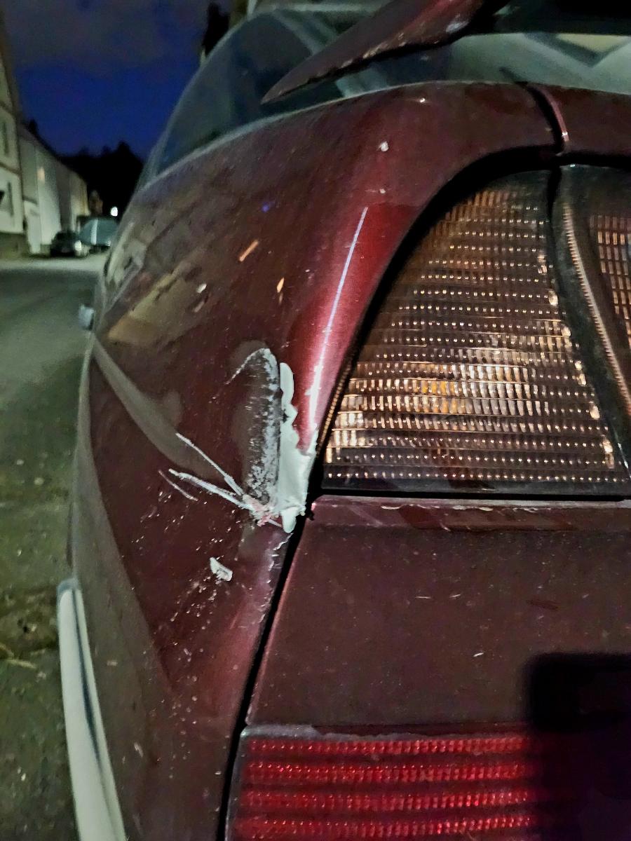

Ist das weißer Lack von einem LKW mit Prische/Kofferaufbau oder Putz?

Ich muss mir das mal in Ruhe bei Tag ansehen. Aber ich denke auch, dass es ein Lieferwagen ö.ä. war, da der Schaden relativ hoch ist - also hoch im Sinn von Höhe über dem Straßenniveau.

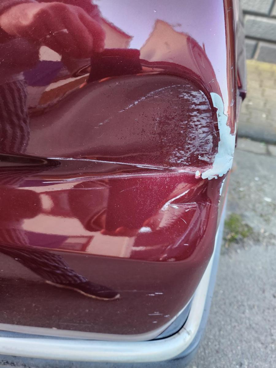

Ein sehr ärgerlicher Schaden. Seitenteil ist schon blöd und das Blech ist ziemlich stark geknickt :(
Da hat der Dellendoktor aber gut zu tun.
....ob da ein Dellendoktor ausreicht? Das ist eher was für den Karosseriebauer...   Die grössere Herausforderung sehe ich aber darin, den Farbton so zu treffen, dass man hinterher keinen Farbunterschied hat.

Was für ein Mist! Wenigstens scheint die Rückleuchte überlebt zu haben. Hinteres Seitenteil ist immer Mies, @MichaelS mein Mitgefühl hast du auch wenn ich da anderweitig leider nicht helfen kann.
Edit: Versuch den Schaden lokal reparieren zu lassen, es ist nicht einfach weil man von hinten an der Stelle auch schlecht rankommt. Das ganze Seitenteil tauschen ist allerdings auch kein Spaß. Da bei meinem rechts der LPG-Anschluss gammelt hatte ich die Idee ein ganzes Seitenteil inkl. hinterer Seitenscheibe zu tauschen und am Dach die Schweißnaht bei der Plastikecke zu setzen und hab deshalb eins so rausgetrennt. Das war ernüchternd. In der D-Säule ist Schaum und davon nicht wenig, die Strukturelle Verbindung zum Kofferraum ist dermaßen verwinkelt und unzugänglich und teilweise doppeltes Blech mit zusätzlichen Hohlräumen. Ergo völlig indiskutabel. Zur Schweißung an den Originalpunkten müsste die hintere Seitenscheibe raus, da kann man aber auch schlecht schneiden und die Gefahr das sie dabei zerstört wird ist sehr groß. Den Gummi um die Seitenscheibe wird man wohl auch nicht mehr bekommen und ob der so eine Aktion überlebt ist mehr als fraglich- Ich werde an dem LPG-Stutzen wohl eher pragmatisch nur einen Teil des Seitenteils erneuern und eventuell an der Kante anschweißen wo bei dir die Delle sitzt - das ist hier leider keine Option.

Jetzt aber mal langsam! Wer tauscht an einem XM wegen einer solch lokalen Delle das ganze Seitenteil aus!? Das kriegt man rausgedrückt, der Rest wird verzinnt oder gespachtelt (kein Beinbruch!), da könnte eventuell sogar SmartRepair mit beilackieren funktionieren…

Ja, ich weiß, aber der Abrieb sieht aus wie "Gips" oder "frisch gestrichen" .
...mal so grob nach Versicherungskonditionen kalkuliert ( anhand der Fotos):
Stossfänger ab-/anbauen 0,5 h, ca 90€ ( Stundenverrechnungssatz 180€ incl. MwSt.)
Anbauteile Seitenwand (z.B. Rückleuchte) ab-/anbauen 0,5h, ca 90€
Innenverkleidungen Seitenwand aus-einbauen 0,5h, ca 90€
Seitenwand richten/instandsetzen 3,5h , ca 600€ (kann auch, je nach Aufwand nach oben oder auch nach unten abweichen)
Reparaturlackierung Seitenwand (incl. Lackvorbereitung und Farbfindung) ca. 400 €
Lackmaterial 35%, also etwa 140€
...also gesamt etwa 1400€

Bei Lichte besehen und gesäubert ...
Das ist so ziemlich die blödeste Stelle, die man sich einfangen kann. Bei meinem Y3 in der gleichen Farbe, war an fast der selben Stelle eine überfaustgroße Beule, allerdings ohne Lackschaden, aber auch mit Verzug dort, wo es übergeht zum Rücklicht. Mein Beulendoktor hat das rausbekommen. Man sieht absolut nichts mehr. Dazu hab ich lediglich das Rücklicht und die Innenverkleidiung ausbauen müssen. Mich hat es seinerzeit € 250,00 gekostet. Schwierig stelle ich mir diese Knicke im Blech vor und der Lacker muss in diesem Fall auch seinen Job machen. Höchst ärgerlich sowas.
Aha, das "weiße" ist die Grundierung.
