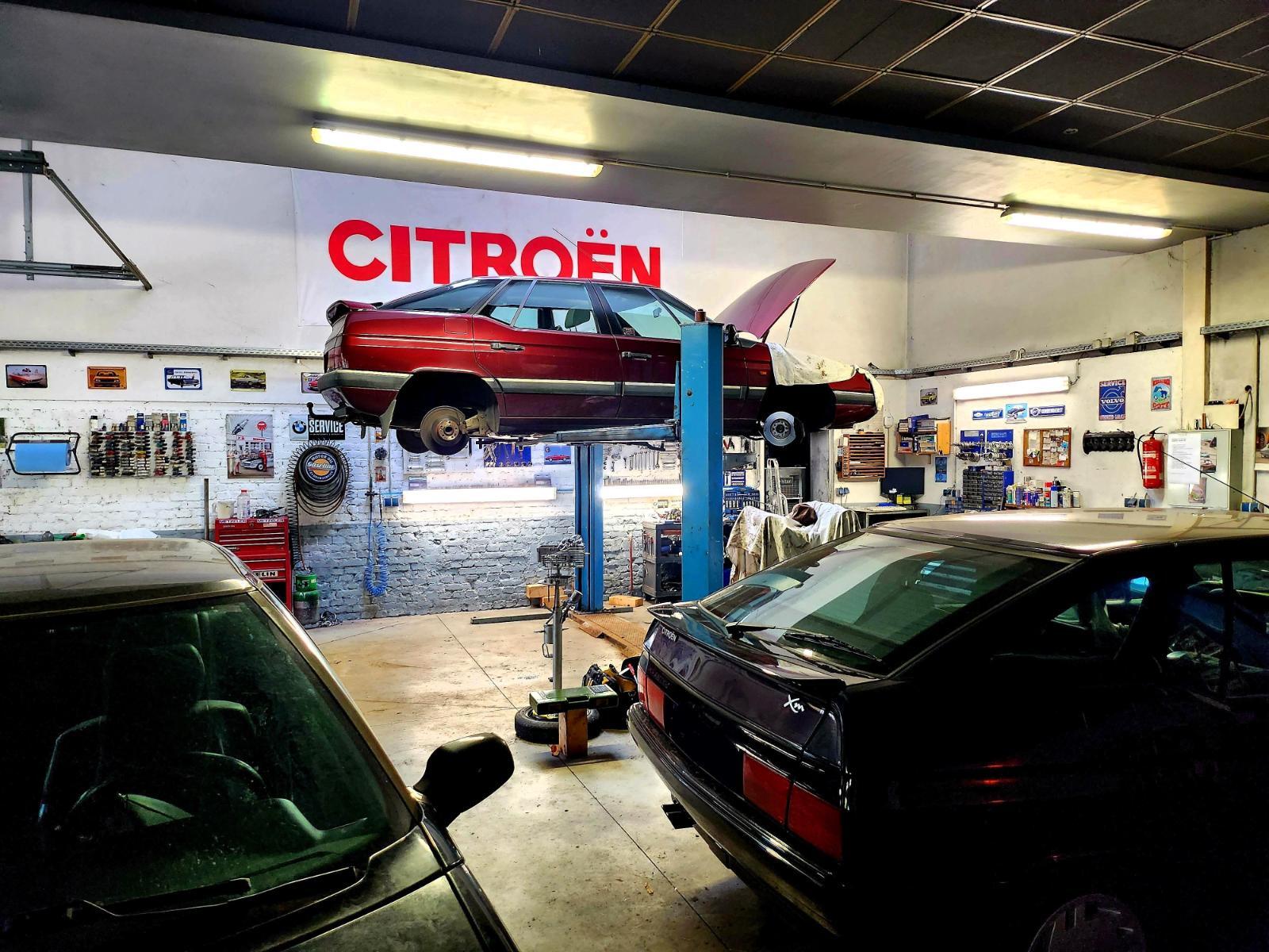

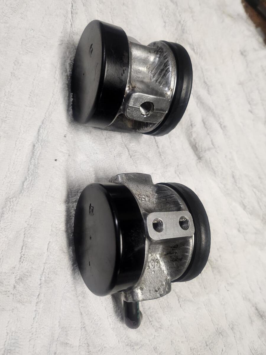

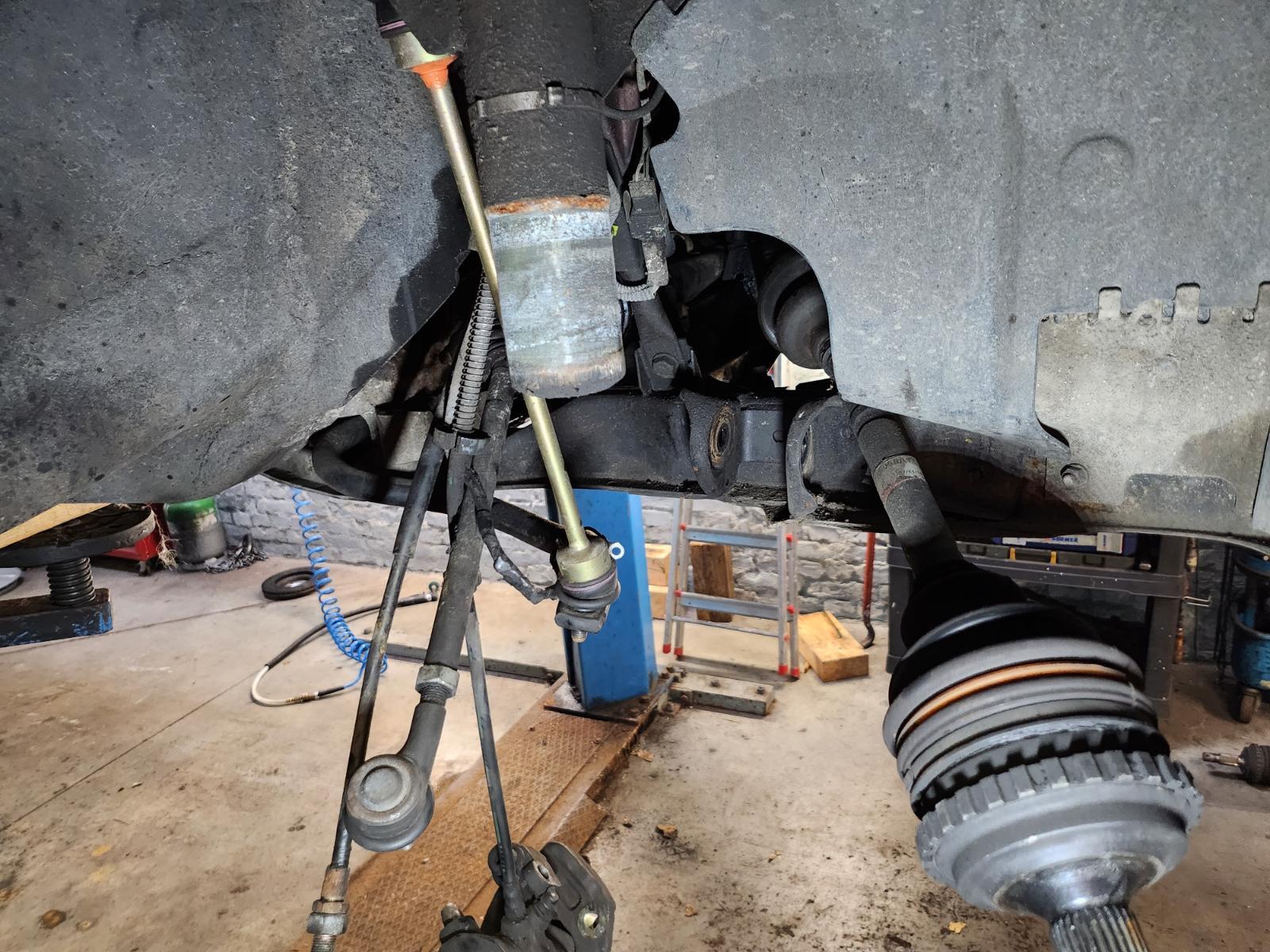

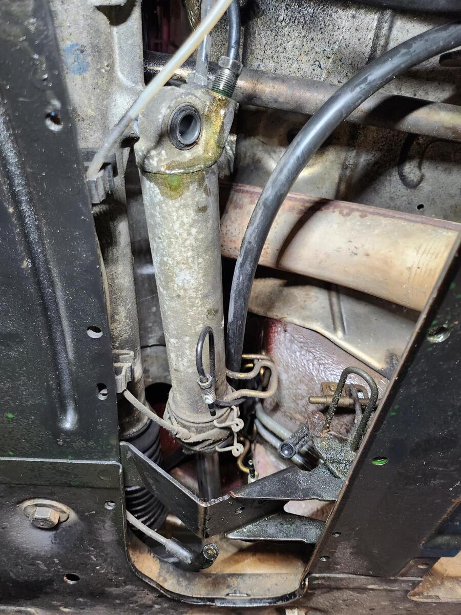

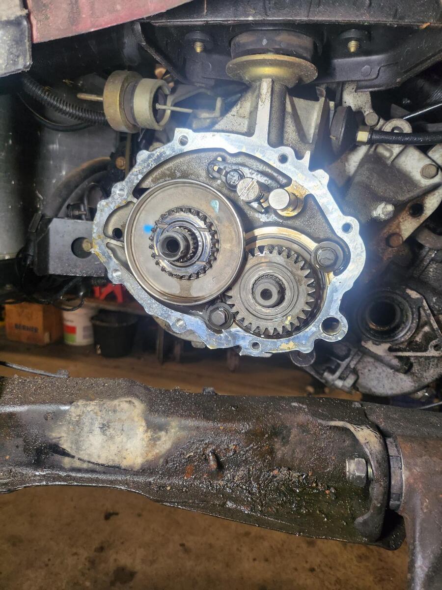

Gestern war Tag 1 der Arbeiten an Snoopy:

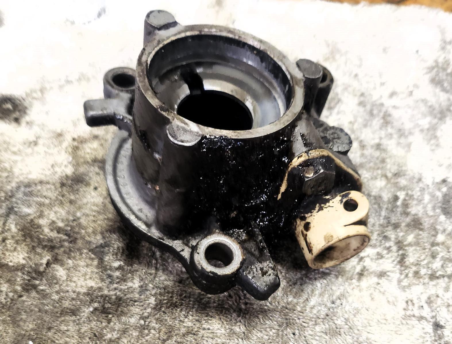

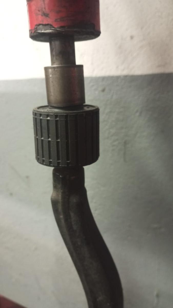

  • Querlenker ausgebaut, neue Buchsen und Lager eingesetzt

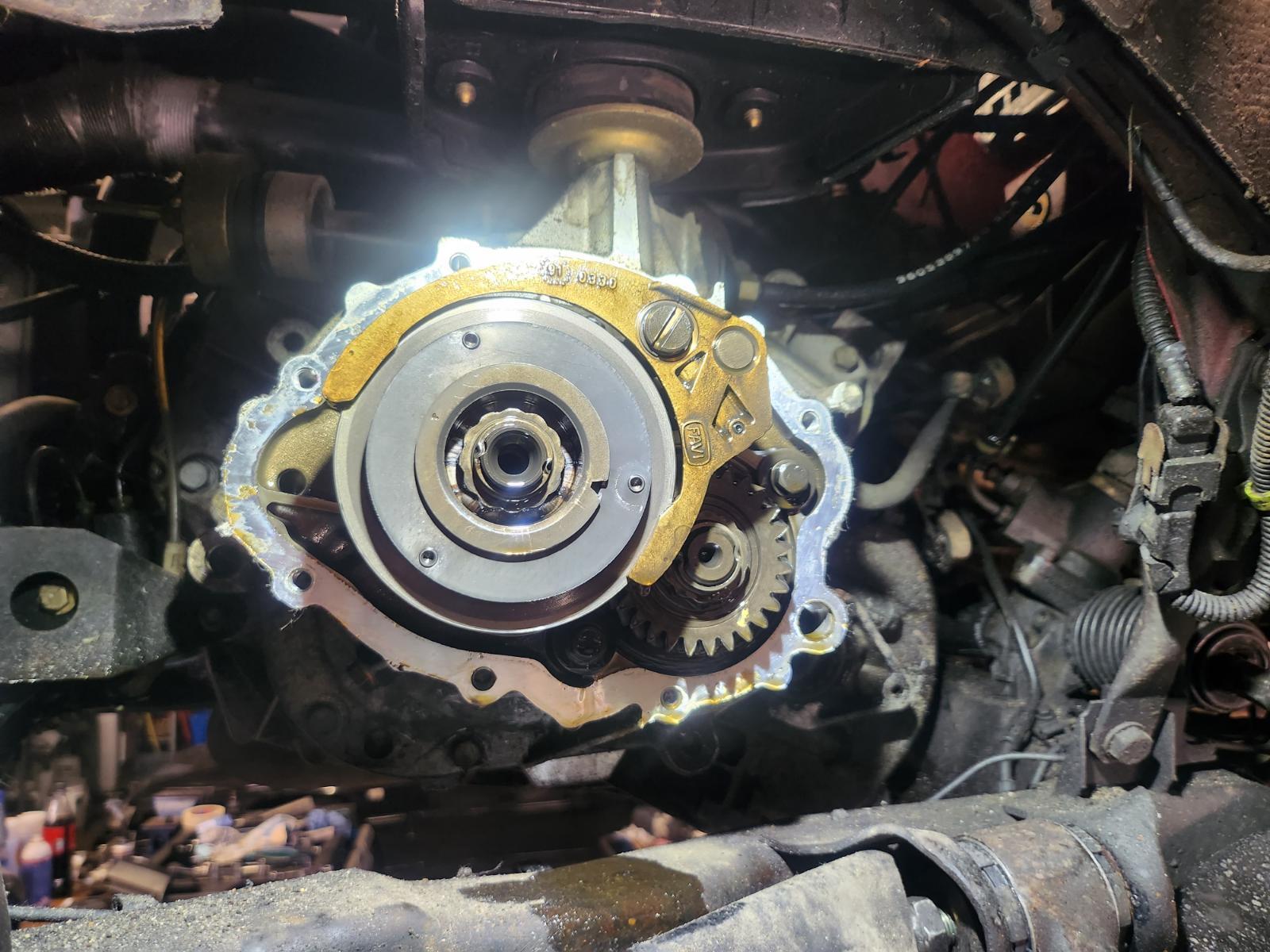

  • Getriebstirndeckel geöffnet zwecks Tausch der Haltemuttern für die Primär- und Sekundärwelle

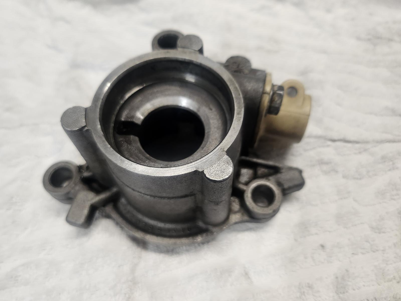

  • Lenkzylinder demontiert und Buchsen ausgepresst
  • Höhenkorrektoren ausgebaut und gereinigt

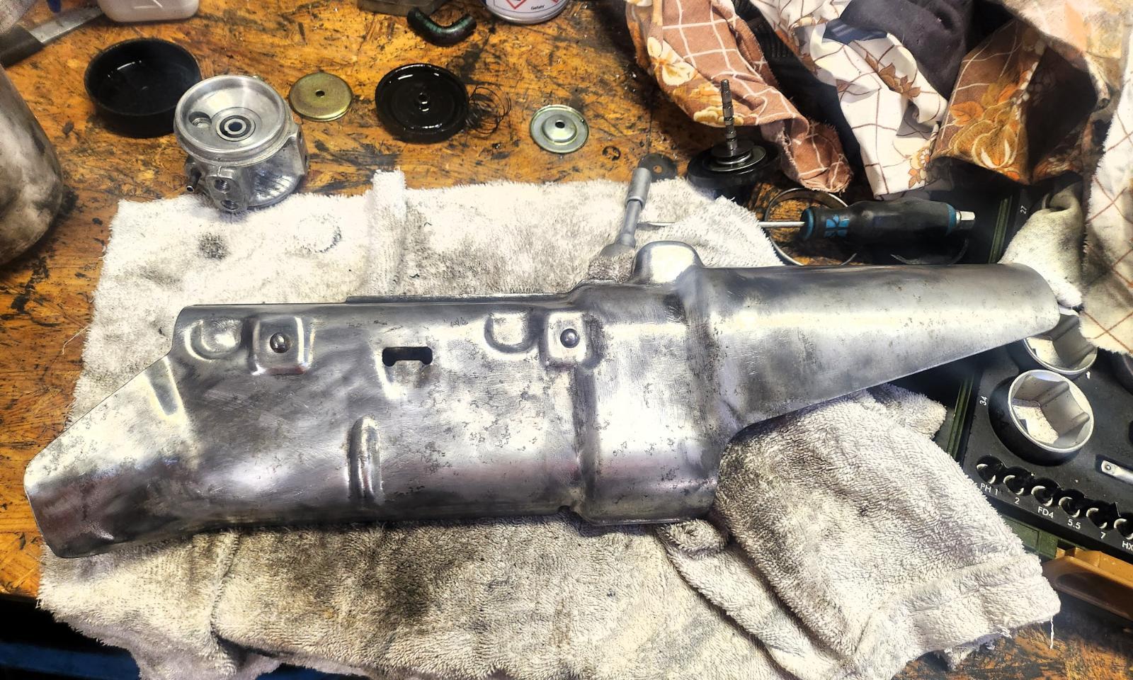

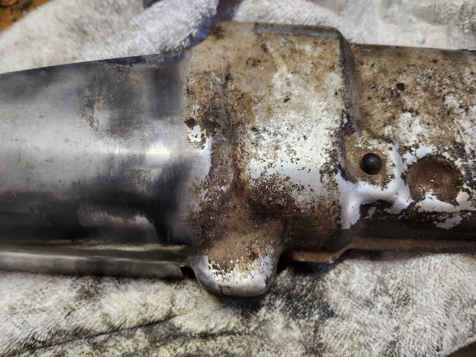

  • Schutzblech Lenkung ausgebaut und gereinigt

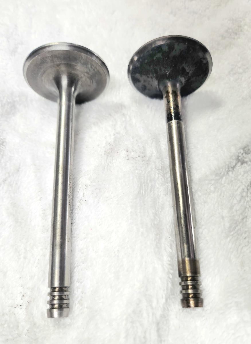

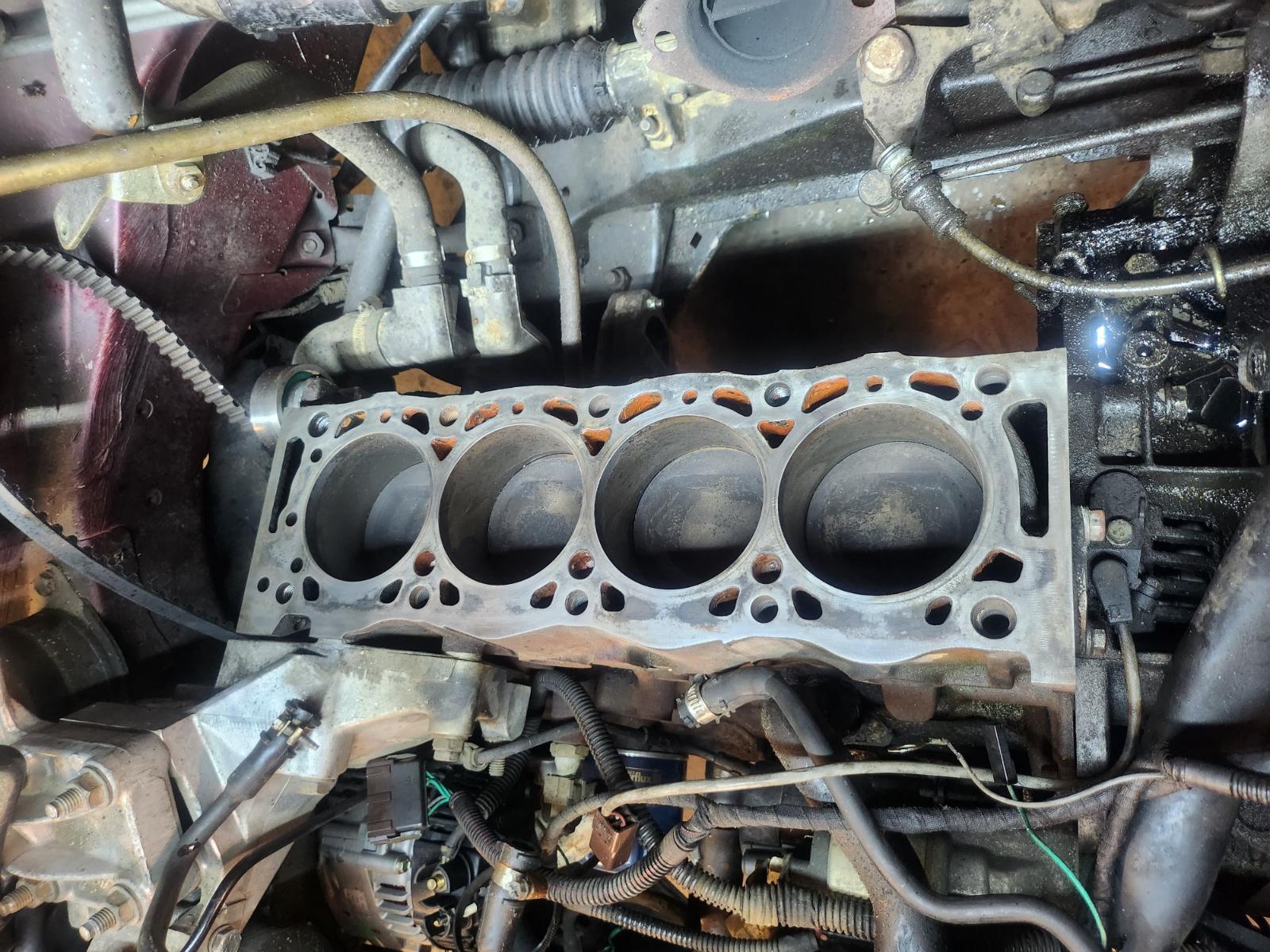

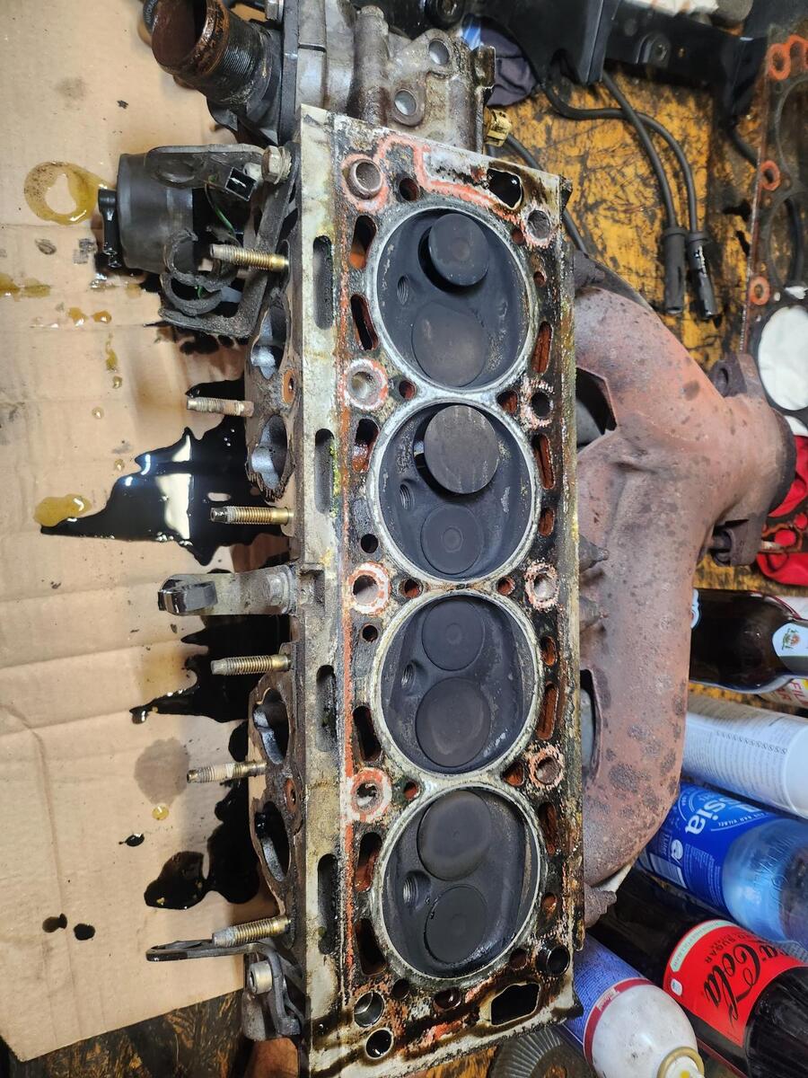

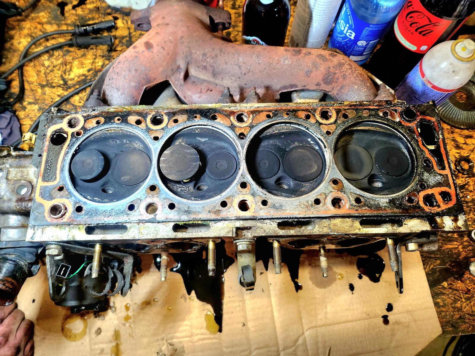

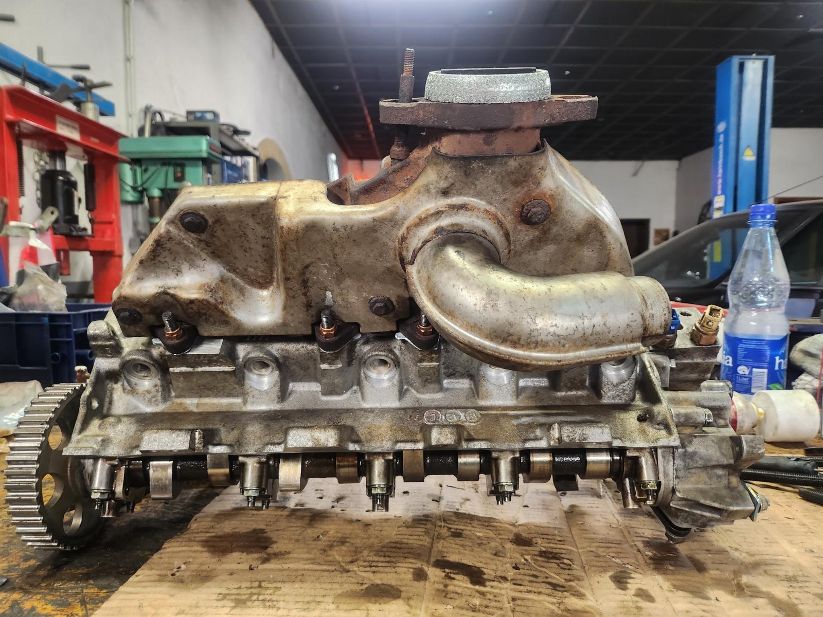

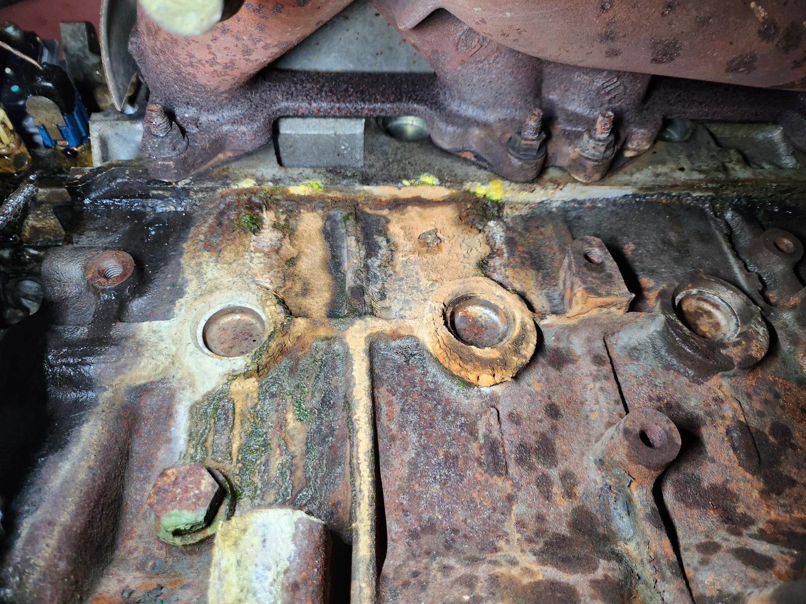

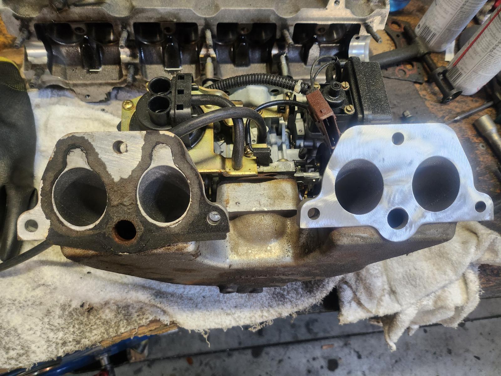

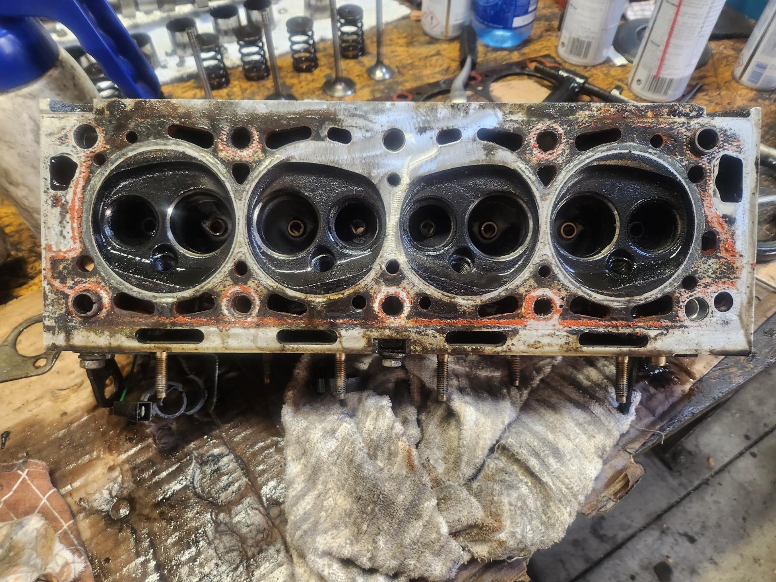

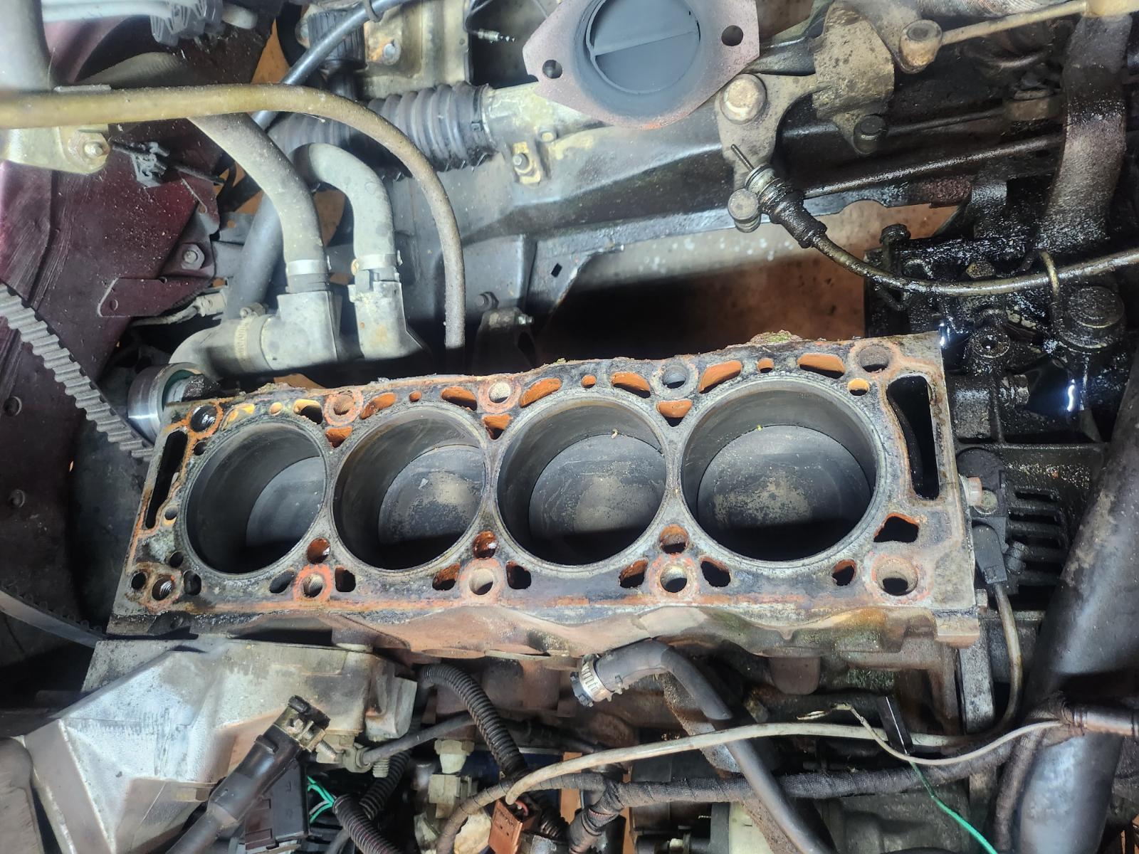

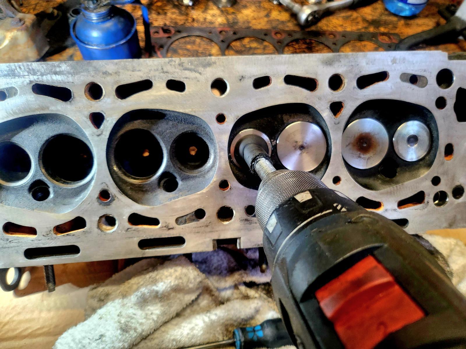

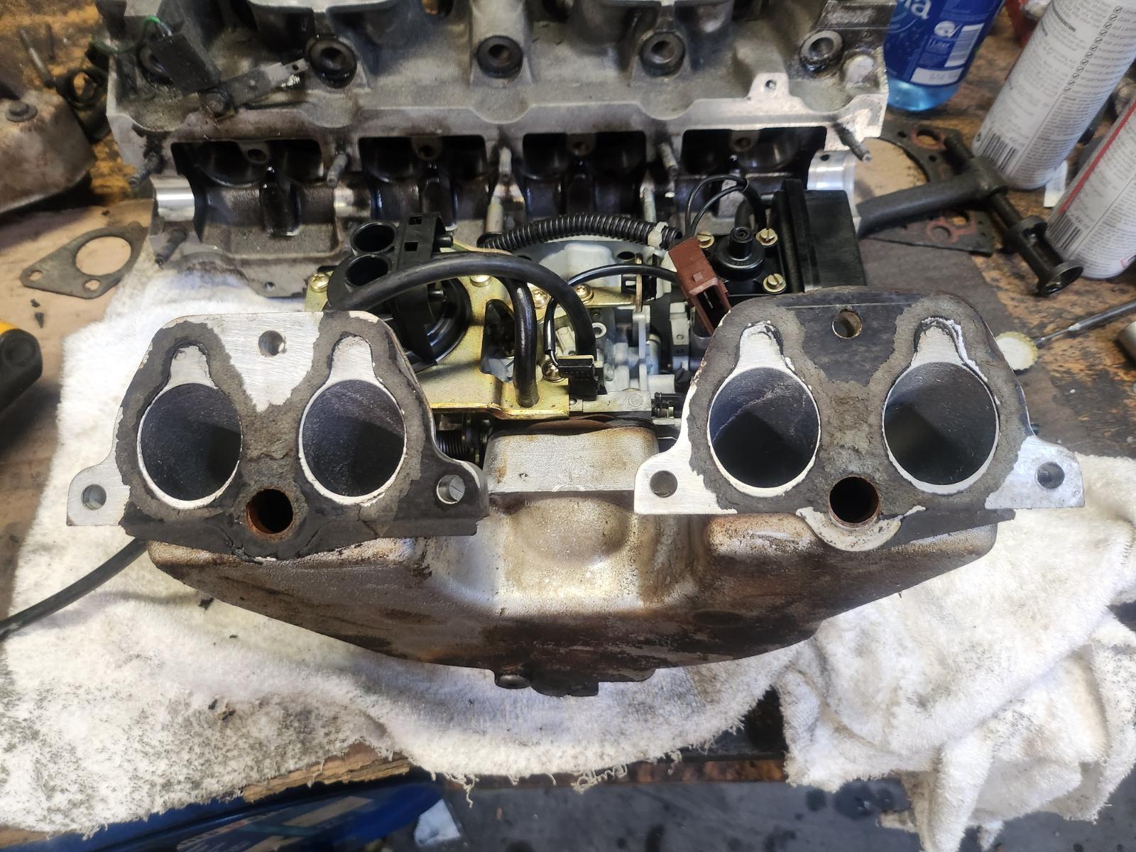

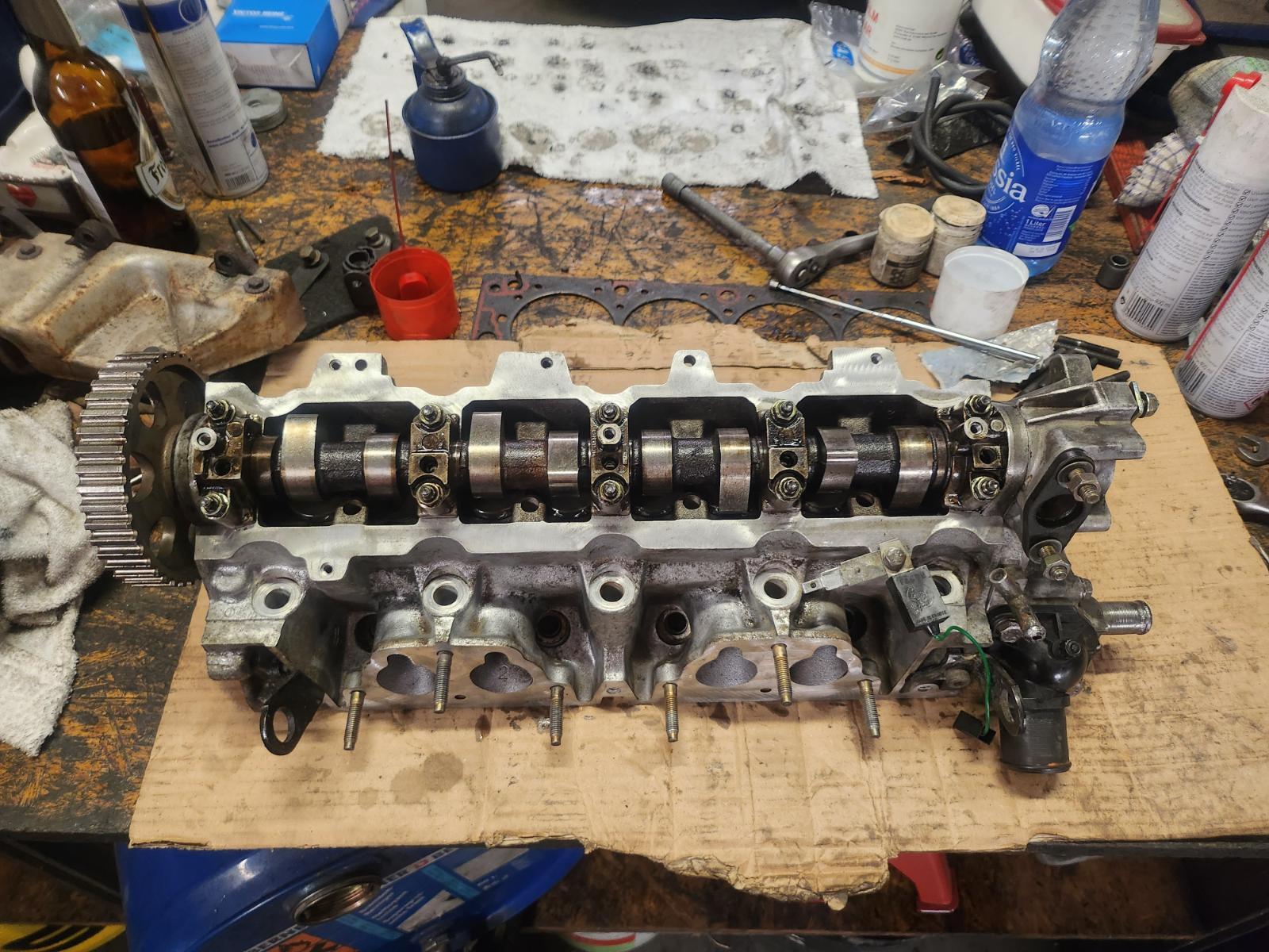

Tja ... und leider hat auf dem Weg zur Schrauberaktion auch die Zylinderkopfdichtung zum Abschied leise "Servus" gesagt - also wird auch die getauscht. Das Programm wurde damit etwas größer als geplant:
  • Zylinderkopf abgenommen

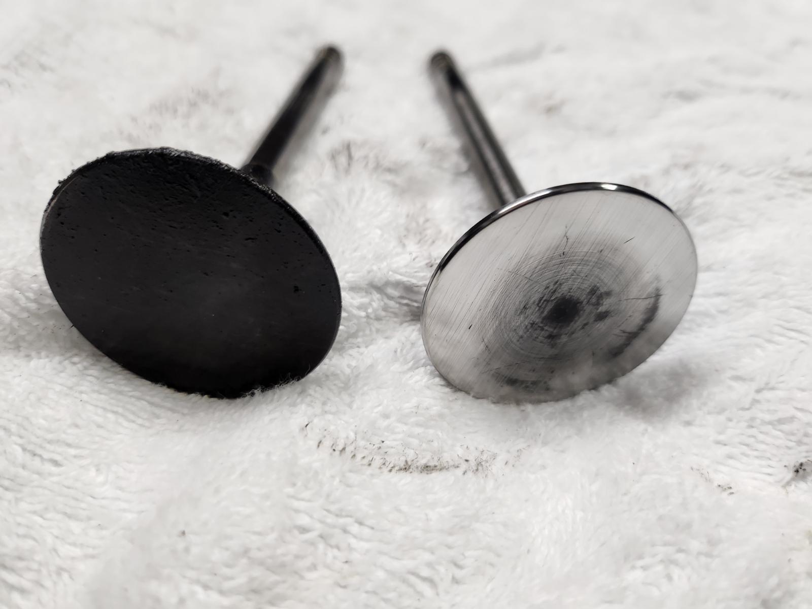

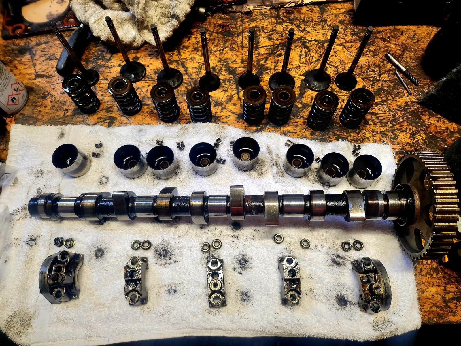

  • Ventile ausgebaut und gesäubert

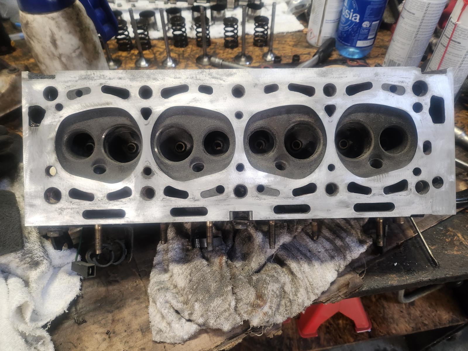

Heute geht es weiter mit dem Einschleifen der Ventile, säubern vom Zylinderkopf und anderer Bauteile ... und dann das Ganze wieder zusammen setzen.

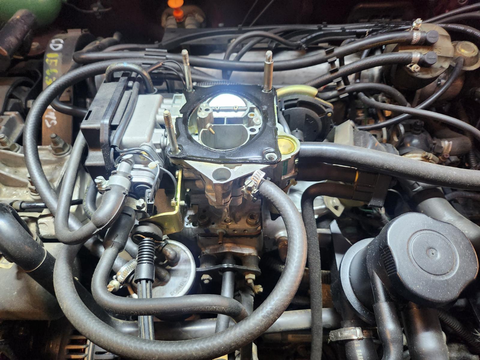

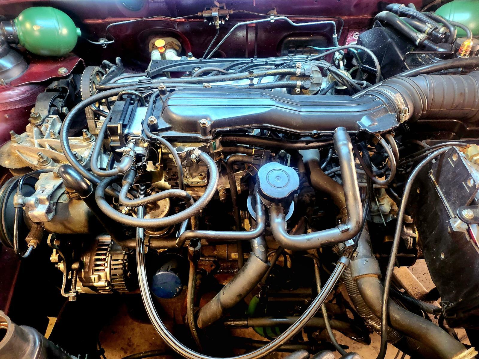

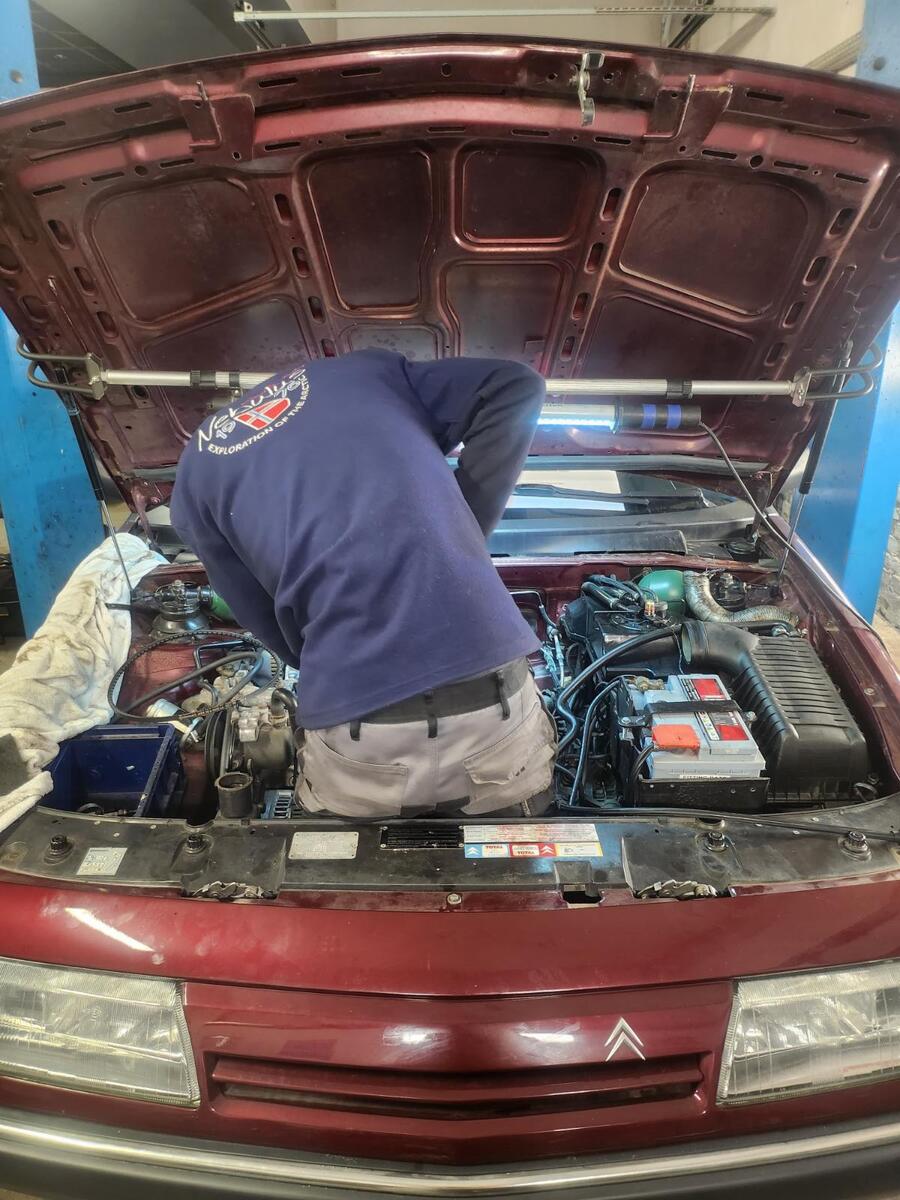

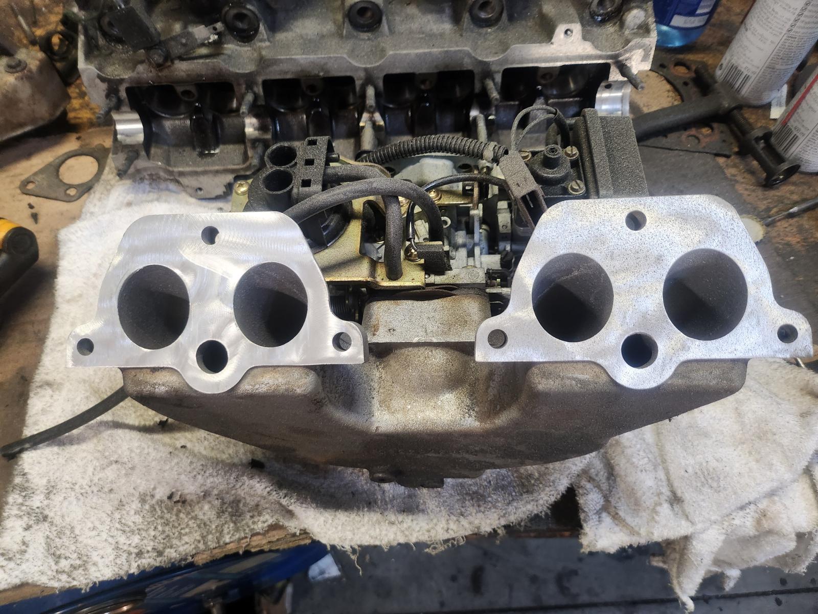

Die Dichtflächen sind sauber, der Zylinderkopf ist wieder montiert, der Motor läuft ... und so ein kleiner Motor mit Vergaser bietet auch platzmäßig Vorteile.  😁
20231027_125136.jpg.cdc64b0ec2240141889568a1153a5d33.jpg20231027_130452.jpg.4b2b7f4105cb5d3ef3da6d7748ec752c.jpg20231027_132924.jpg.36edc4b3630a06a8f84cbeef599e645d.jpg20231027_134540.jpg.ee52ef1212120a403334779878fc0109.jpg20231027_143203.jpg.6b2c0a1d43873e2013a1ca4872d37cfa.jpg20231027_143401.jpg.d1ab57aa5269cbb0138759c0287ddca5.jpg20231027_143654.jpg.8c5e277ec3c18c73297d556c2e596364.jpg20231027_162242.jpg.23c62be8f46aa87eaba15dd67f3c397e.jpg20231027_203928.jpg.8efb0ab5ee943df1d649f66f211a6f53.jpg20231027_212045.jpg.dc860c1399f47fe14ca9184435cad9af.jpg20231027_215427.jpg.feeb5cd3fd95d4a91faa82ef27ead4a8.jpg20231027_234402.jpg.4b031d414f8d128da82253dae4f07a98.jpg
Über das Foto mit Monteur im Motorraum stehend musste ich schmunzel. Auf jeden Fall arbeitet es sich so deutlich rückenschonender. :D
