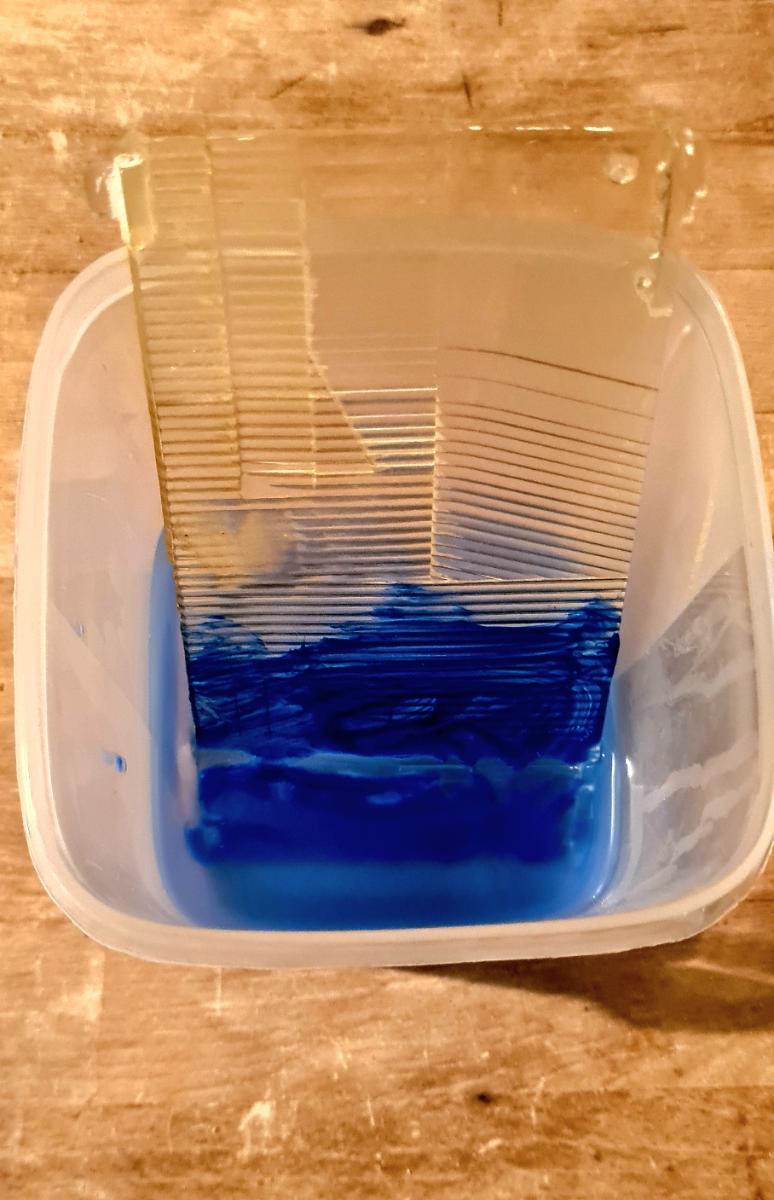

Versuchsanordnung, Teil I: Werden vergilbte Streuscheiben wieder klar in Whitening-Mundspülung, Whitening-Zahnpasta oder einer Kombination aus beidem? 😬
Teil II beinhaltet Wasserstoffperoxid und UV-Licht ... dazu fehlt mir allerdings noch die Chemikalie.

Das Vergilben ist ja eigentlich ein Zersetzungsprozeß des Kunststoffs durch UV-Licht. Ich glaub nicht, daß man da was wegpolieren kann. Damit lassen sich höchstens Kratzer aus dem Plastik rauspolieren.

haste mal die Oberfläche unter Vergrößerung angesehen? Vom Y3 hab ich bis jetzt nur ein, zweimal was gehört. Wenn ich mir aber die Standlichter beim XM anschaue, die ja auch unter Vergilbung leiden, ist dort wohl leider Hopfen und Malz verloren. Mir ist klar, dass die Streuscheiben anderen Einflüssen ausgesetzt sind (weniger Witterung und UV, mehr Temperaturbelastung), und möglicherweise aus einem anderen Material bestehen(?) und daher die Problematik eine andere sein kann. Wollte nur drauf hinweisen, wir sind keine 20 mehr, da muss man sich optische Hilfsmittel nehmen, wenn man was erforschen will.

Die Streuscheiben sind nicht matt durch Versprödung und Risse, sondern mMn vergilbt durch einen UV-indizierten Zersetzungsprozess des im Kunststoff enthaltenen Broms. Ich war allerdings in Chemie grottenschlecht ...
Eine Politur ist nicht angeraten, dazu bedarf es einer mechanischen Bearbeitung. MMn bei dem Bauteil ausgeschlossen.
Bleibt also noch bleichen. Nichts anderes macht das Mundwasser und in Teilen auch die Zahnpasta, allerdings in einer sehr schwachen Ausprägung. Wasserstoffperoxid ist vielversprechender, ohne UV-Licht bleicht da allerdings nichts.
Keine Ahnung, ob das etwas bringt; das werden wir sehen. Um die Streuscheibe ist es nicht schade, die hat eh ein Brandloch. Und hinterher sind wir schlauer, oder?
