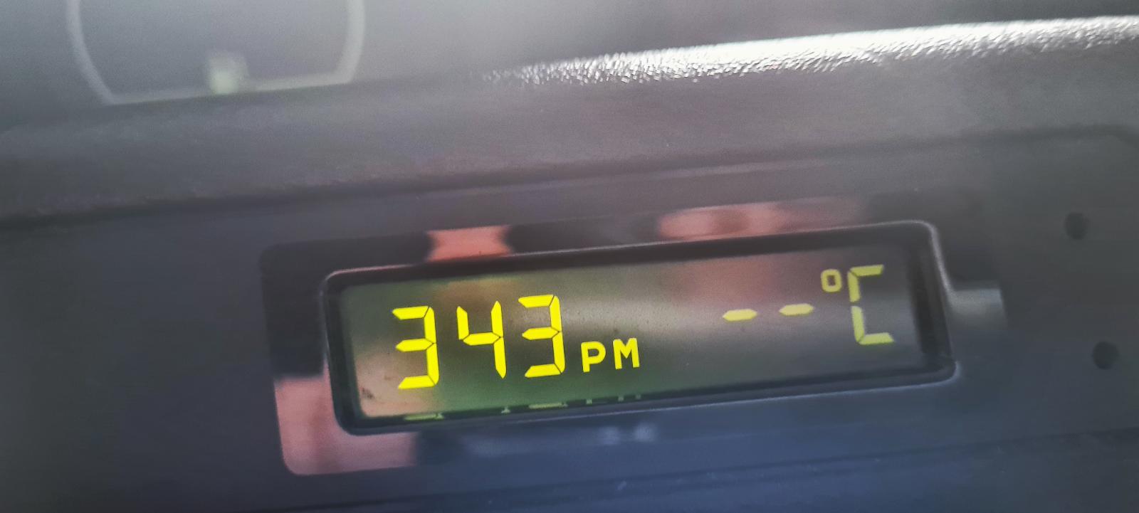

6 minutes ago, MichaelS said:
Ist der Temperaturfühler hinüber? Wo sitzt der? Oder ist es eher ein Kontaktproblem?
Fühler, möglich. Kontaktproblem natürlich ebenso möglich. Wo muss dir jemand andres sagen, ich schätze irgendwo vorn hinter der Stoßstange, aber ich weiß nix genaues nicht vom Y3...

Sitzt wahrscheinlich im linken Außenspiegel. Wenn dort ein kleiner Knubbel nach unten herausragt, ist es diese Variante. Es gibt aber auch Versionen mit Fühler hinter der Frontschürze.

sondern lediglich eine Uhr und eine Temperaturanzeige. Letztere blinkt bei Snoopy und zeigt keinen Wert an. Ist der Temperaturfühler hinüber? Wo sitzt der? Oder ist es eher ein Kontaktproblem?
Alle mir bekannten Y3 haben den Sensor im Außenspiegel der Fahrertür (ein kleiner Knubbel der unten rausschaut).
Hier und da wird immer von einem Sensor berichtet, der hinter der Stoßstange sitzt. Das ist aber nach meinen Erkenntnissen – wenn, dann – einer der Klimaanlage. Oder vor 1991 war das irgendwie anders …
Es kann ein Kontaktproblem sein, wenn das Display nicht richtig anzeigt – bei meinen Y3 und Y4 (bei denen sitzt der Sensor im Außenspiegel der Beifahrertür) war es aber immer der Sensor ansich, der nicht mehr funktionierte. Entweder zeigte der die Striche wie oben gesehen oder unplausible Temperaturwerte.
Beim Austausch würde ich keinen übertriebenen Aufwand treiben – ich hab nie den ganzen Spiegel-Kabelbaum ausgebaut, sondern immer an geeigneter Stelle die Kabel abgeschnitten und die des neuen Sensors angelötet. Natürlich alles schön mit Schrumpfschlauch und schön ordentlich.
Nachtrag: hab jetzt erst gelesen, dass die Striche der Temperaturanzeige blinken. Wenn ich mich recht entsinne, hatten wir doch auch mal den Fall beim Brandenburger Schraubertreff, dass ich es geschafft hatte, eine blinkende Temaperaturanzeige zurückzusetzen, die danach wieder funktionierte … ich weiß nicht mehr wie … war irgendwie Eingebung. Vielleicht einen der Uhrzeit-Einstellungs-Punkte etwas länger Drücken?
Vielleicht blinkte aber auch nur die Uhr und ich habe sie gestellt – ist schon etwas länger her …
Aber die Uhr blinkt doch nicht, wenn die Batterie abgeklemmt war, die läuft doch dann einfach ab 12:00 wieder los. Wir versuchen, das rauszufinden …
Das Blinken nicht verwechseln mit dem Blinken von »°C«, was es bei Temperaturen unter +3 oder +4°C gibt.
Bearbeitet ( von holger s)

vor 4 Minuten schrieb holger s:
Vielleicht ist die Verbindung beim Tausch der Fahrertür (ist eine Y4-Tür) nicht wieder hergestellt worden. Das klingt gar nicht mal so unwahrscheinlich.
Haha, die Y4-Tür hatt ich ganz vergessen. Logisch, dass da nix mehr kommt.

vor 31 Minuten schrieb holger s:
Ich würde vermuten, daß das Zufall war und nicht durch irgendein Zurücksetzen möglich.
vor 22 Minuten schrieb schwinge:
Andere Steckerbelegung ?
13 minutes ago, M. Ferchaud said:
Verbaut ist doch aber ein Y3-Spiegel…?
  Stimmt. Aber da hier einfach mal die erstbeste Tür an das Auto genagelt wurde würde es mich nicht wundern, wenn man sich die Mühe gespart hätte, den Kabelbaum umzustricken.

Aber warum sollte die Temperaturanzeige blinken? Oder macht die das immer, wenn die keine Werte hat?
vor 2 Minuten schrieb holger s:
Ich denke, das ist so. Entweder das bei fehlendem Signal, oder es werden absurde Werte angezeigt, wenn der Sensor defekt ist. Das war bei meinem 90er 2.0i damals so. Dort wurden Werte im Bereich um 65 Grad angezeigt. Nach dem Tausch des Sensors war wieder alles Okay.
Jupp, zumindest beim Xantia, wobei ich meine daß es beim Xm genauso ist. Wenn irgendein Kontakt besteht, wird auch ein Wert angezeigt, bei defektem Sensor dann halt jenseits der Realität.
Bearbeitet ( von TorstenX1)
Die Erinnerung scheint ja etwas vage zu sein. Hatte der XM vll. einen Bordcomputer (in den ja die Temp.anzeige integriert ist)?
Beim Wiederanklemmen der Batterie fängt die Uhr bei 12:00 (?) an und im BC blinken die drei Striche, bis man den Schalter im rechten Lenkstockhebel drückt. Dann erscheint als erstes die Außentemperatur.
Nein, das ganz sicher nicht. Er hat ja nicht mal ein Steuergerät, was Informationen für den BC liefern könnte.
vor 2 Minuten schrieb TurboC.T.:
Das wird (könnte) es gewesen sein.
Ich hatte aber neulich bei meinem XM eine neue Batterie eingebaut (und nicht zum ersten Mal abgeklemmt) und da musste ich lediglich die Uhr neu einstellen und das Radio entsperren. Da hat die Temperaturanzeige nicht geblinkt; das wär mir aufgefallen. Ob der Bordcomputer dann bei 0km wieder loslegt, kann ich nicht sagen.
Da ich sowas aber gerne bis ins Detail kläre … ich kann gerne morgen mal die Batterie abklemmen (ich hab eh die italienischen Schnellspanklemmen drin) und berichten, wie sich die Bordcomputeranzeige verhält.

vor 2 Stunden schrieb holger s:
Ich habe das mit dem Sensor bei meinem alten 99'er 2.5TD Y4 (der ist tatsächlich im Außenspiegel der Beifahrerseite) auch so gemacht. Kabel am neuen Sensor abgeschnitten und mit dem Kabel vom alten Sensor verbunden. Hat bis zum Schluß prima funktioniert. Da würde ich auch keinen großen Aufwand betreiben. Bei mir hatte der --°C angezeigt.
Der Sensor ist ja von Werk aus bereits einfach an den Kabelbaum des Seitenspiegels drangelötet und Schrumpfschlauch drüber (ein paar cm innerhalb der Gummitülle). Es handelt sich bei einer derartigen Vorgehensweise beim Austausch des Sensors also um eine 100% originalgetreue Reparatur.

Temperatursensor
- sitzt bei den ersten Y3 an der Stoßstange links unterhalb vom linken Blinker/NSW
- später bei den Y3 im linken Außenspiegel
- bei den Y4 dann im rechten Außenspiegel
Da ist nix in den Kabelbaum eingelötet sondern es hängt ein zweipoliges Kabel dran das in einer schwarzen Steckverbindung endet. Bei den ersten hinter der Stoßstange gesteckt, bei den Versionen wo der Sensor in den Spiegeln hängt ist die Steckverbindung da wo auch die von der Spiegelverstellung und der Spiegelheizung ist. So viel Zeit sollte schon sein das Kabel komplett mitzutauschen ;)
Y4 Tür an Y3 ohne den Kabelbaum von Y3 zu übernehmen funktioniert nicht!
