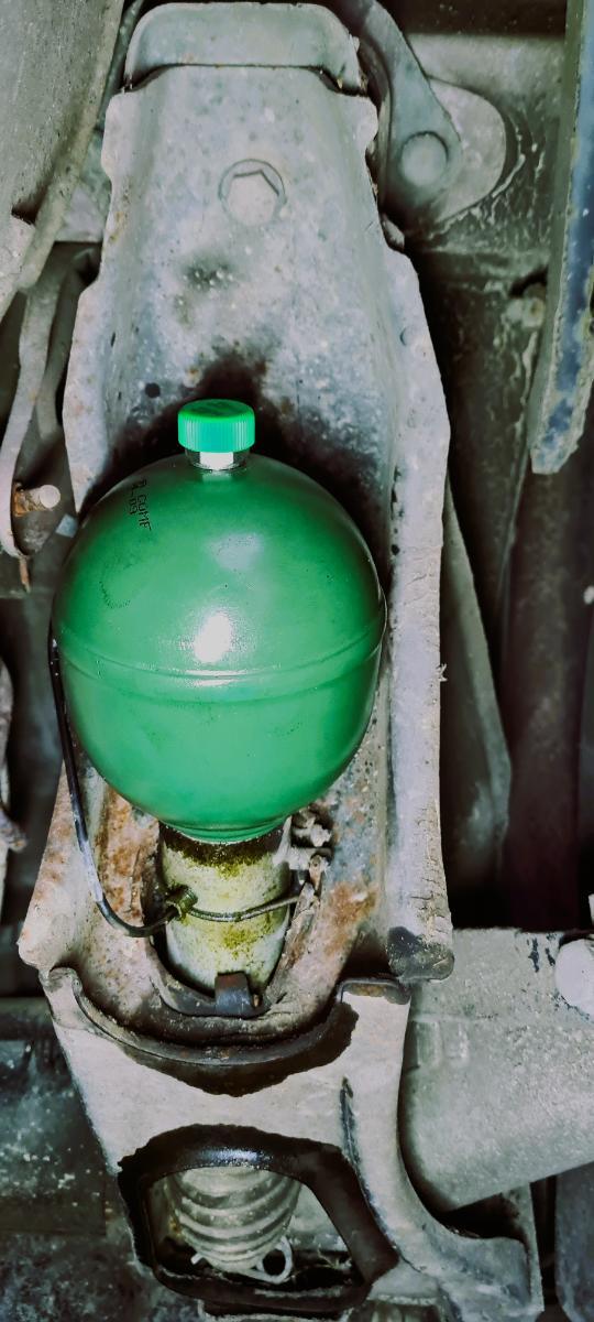

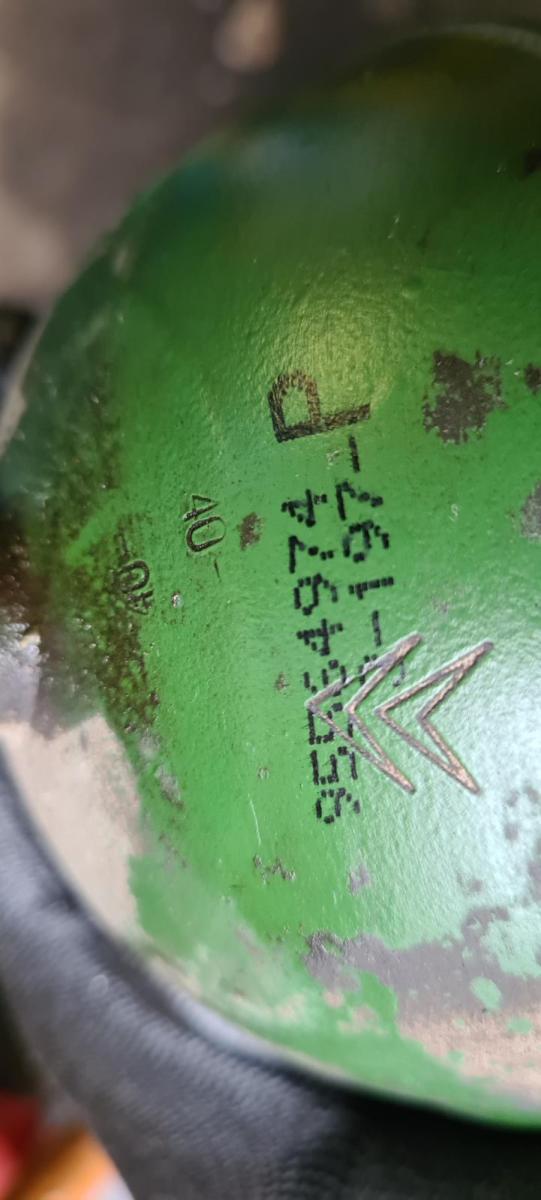

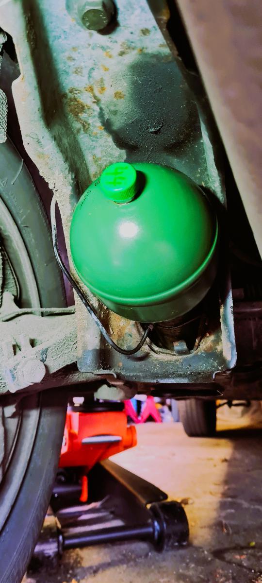

Snoopy hat hinten neue Federkugeln, befüllt mit 44 Bar.

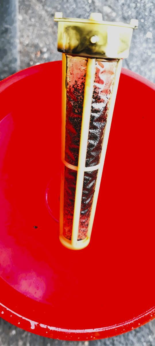

Die alten Kugeln hinten waren zwar original, aber zum einen nicht für einen XM, sondern für einen BX ... und zum anderen völlig am Ende - die Membrane der linken ist gerissen, die rechte hatte noch 5 Bar Druck.
Das LHM war wunderschön honigfarben, die LHM-Filter gehalten in modischem anthrazit! 🥳
Es war also höchste Zeit für einen Reinigung und einen LHM-Tausch.
Bearbeitet ( von MichaelS)

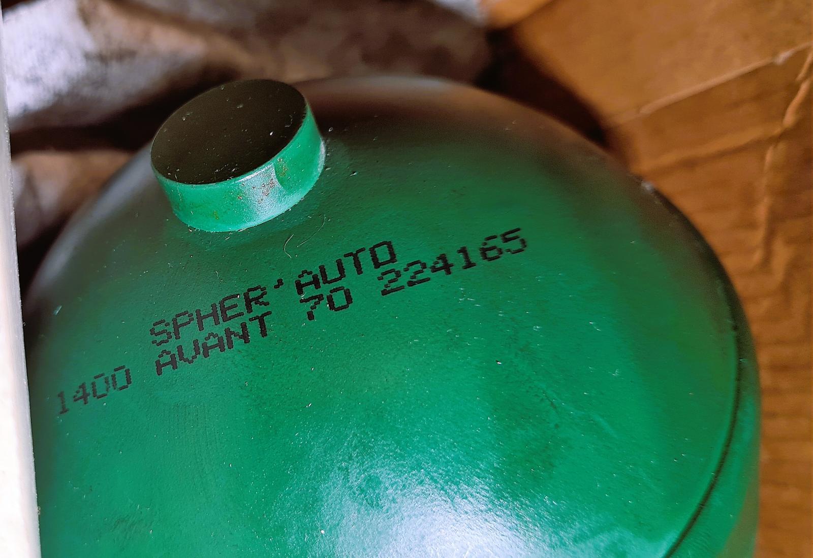

Diese Kugeln sind bei Snoopy vorne verbaut ... offensichtlich relativ neue 70 bar-Kugeln. Kennt jemand diesen Hersteller?

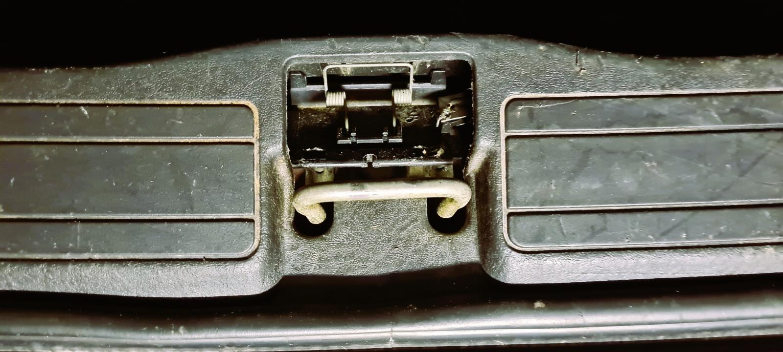

Im Kofferraum ist die Klappe der Schlossfalle abgebrochen. Was muss ich da erneuern ... die ganze Leiste? Was immer ich da brauche, suche ich ...  668417693_SnoopySchlossfalleKofferraum220222.jpg.568c02c2de394c2d4cf0322087e28c68.jpg

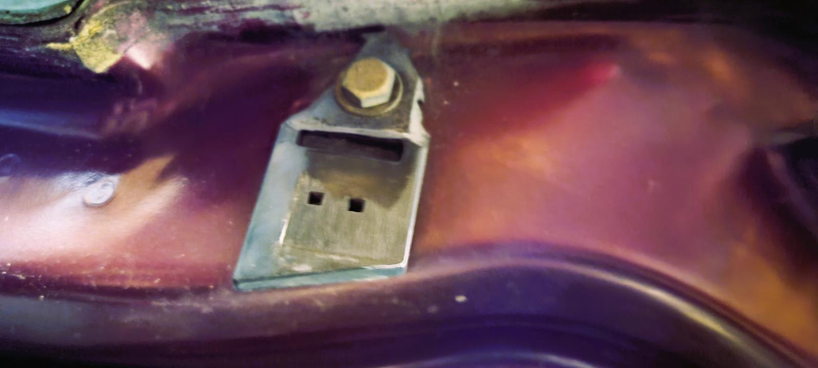

... genauso wie diese beiden Anschlagpuffer:
Nach meiner Erfahrung werden da die Plastikscharniere müde und rutschen eher regel als mässig immer wieder raus. Ich habe nach der 2. Leiste eine pragmatische Lösung angestrebt und die kleine Plastikklappe links und rechts bei den Scharnierpunkten mit Kabelbindern fixiert. Kleiner Nebeneffekt, wenn man will das die Beleuchtung angeht dann muss man minimal mit dem Finger nachhelfen (ja, man könnte auch die Kontakte vom Schalter etwas nachbiegen aber ich finde das so sogar recht praktisch denn Licht im Kofferraum braucht man eh nur im Dunkeln und meist öffne ich meinen im Hellen). Tauschen würde ich die ganze Leiste nur wenn die Kontakte des Schalters nicht mehr vorhanden sind, die brechen gerne ab, vermutlich wenn man bevorzugt die Klappe richtig zuknallt, und deshalb geb ich von meinen Abdeckleisten auch keine mehr ab.

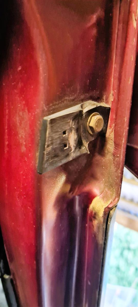

Wie diese Anschlagpuffer an der Heckklappe abbrechen können wird mir immer ein Rätsel bleiben, ich hatte da noch nie abgebrochene und in Folge dessen auch keine eingelagert.
Ich muss eh noch nach der Batteriehalterung gucken, dann schau ich auch nach den Puffern gleich. Zusagen kann ich nix, Y3 hab ich höchstens 1x da. Melde mich im Laufe des Tages.
Wie neu die Kugeln vorne sind, lässt sich eher schwierig sagen. Federkugelhersteller gibt es m.w. höchstens (noch) 2 Stück. Kannst ja mal hier anfragen, ob die die Kugel kennen: https://hydraparts.be/

Anschläge Heckklappe kriegst du von mir. In gebraucht, UV-zerstört, verdreckt und leicht verschlissen. Aber bis NOS-Teile da sind erstmal besser als nix.
Schau dir auch unbedingt die Gegenstücke karosserieseitig an. Durch Dreck und Schmierstoffmangel werden die schwergängig und reiben sich auf. Zum Ausbau mit einem Haken von unten den Stahlstift nach oben drücken. So wird die Mechanik dann auch auseinandergenommen. Reinigen, Silikonfett (o.ä.), und wieder einbauen.
Und Detlef hats ja schon angesprochen: Heckklappe muss leicht schließen, so dass man sie nicht zuknallen muss. Dabei geht sonst alles mögliche auf Dauer hinüber, diese billigen Plastikteile sind dabei das geringste Übel.
Links: Anschläge Heckklappenseitig (Berline)
Rechts: Anschläge karosserieseitig (Abdeckung nur Break), dort zwei leicht verschiedene, aber austauschbare Varianten je nach Baujahr
Solche Kugeln hab ich auch mal in einem ursprünglich aus Frankreich selbstimportierten (aber nicht durch mich) XM gefunden. Vielleicht sind die aus einem franz. Supermarkt aus der Autoabteilung.
Hier gibt es sie...
RCA - noch nie gehört.
Egal. Ich habe sie gerade befüllt ... momentan habe ich eh keine originalen Citroën-Kullern für non-hydractive vorne; also schauen wir mal, wie Snoopy mit diesen Kugeln federt.
