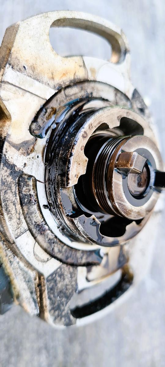

363337837_ZndverteilerAufnahmeamMotorblockSnoopy230222.jpg.805ad82a9978cfea49355eb6b8ea909d.jpg

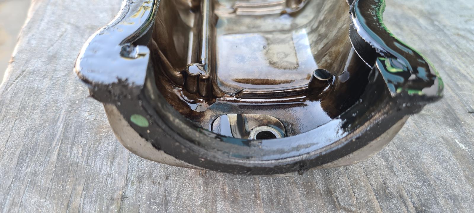

303991050_DetailVentildeckeldichtungSnoopy230222.jpg.a0a7b31ea142c104895035c733b60dcb.jpg

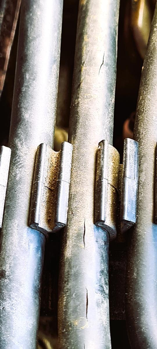

484275433_RissigeBenzinleitungenSnoopy230222.jpg.e5d2b954cb6713418bfb944fc697b5e5.jpg

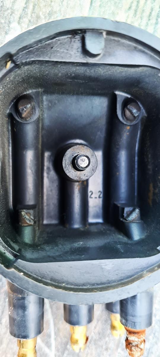

Es wundert mich, dass der XM überhaupt noch gelaufen ist. Und er lief sogar ziemlich gut - ist sofort angesprungen und hatte einen runden Motorlauf. Dass das bei dem Wartungszustand möglich war, spricht wohl für die Qualität. 🥳

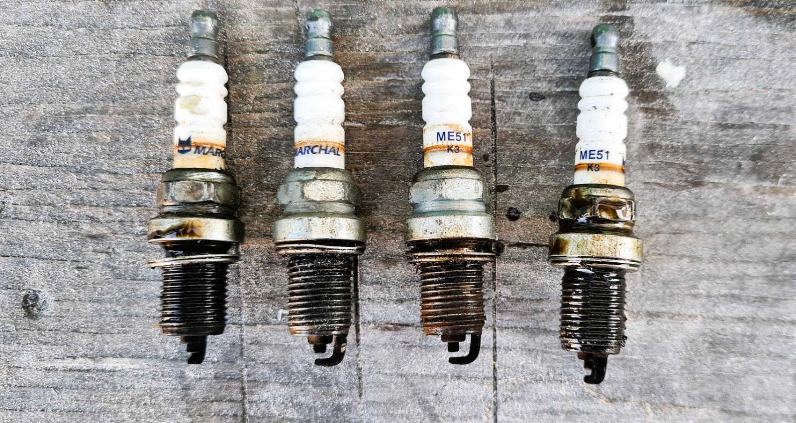

Das Verbrennungsbild der Zündkerzen wundert mich etwas ... ich würde sagen deutlich zu fett, oder? Aber der gemessene Co-Gehalt lag bei 0,15% - also eigentlich deutlich zu mager. Und wo kommt das ganze Öl an der rechten Zündkerze her? Das ist die direkt unterhalb des stark ölenden Zündverteilers - kann das von außen kommen - also von oben über den Schacht auf das Kerzengewinde laufen?
Bearbeitet ( von MichaelS)
Normaler Wartungszustand eines gebrauchten XM, würd ich sagen.
Ich seh nur schwarz. Um das Kerzenbild zu beurteilen, neue Kerzen einbauen, Motor "heiß" abstellen. Also auch nicht groß ohne Last oder gar im Leerlauf rumtuckern lassen.

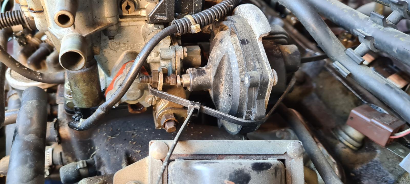

Der Vergaser braucht auch ein wenig Liebe und Zuneigung. Diese Kabelbinder-Lösung sieht zum Beispiel nicht mehr so ganz original aus.
Hat sich schon mal jemand mit dem Solex 34-34 Z1 beschäftigt?
1313979208_VergaserMembraneKabelbinderISnoopy230222.jpg.41596b1cd276a66d9368aff2151cd8d9.jpg
Mein erster Xm war ein Seduction Vergaser ohne Klima in Minimalaustattung mit dem blau-grauen Interieur.
Die Unterdruckkapsel im Foto ist Teil des "ouverture forcée" Systems, dieses erzwingt eine leichte Öffnung der Drosselklappe des 1. Vergaserkörpers damit der Motor beim Kaltstart nicht absäuft wenn die Kaltstartautomatik in Betrieb ist.
Kann sein dass dein Vegaser Probleme mit der Kaltstartautomatik hat und deshalb dieser "système D bricolage" gemacht wurde.
Ich bin nie richtig glücklich mit dieser Kaltstartautomatik geworden. Das Teil welches vom Kühlwasser beheizt wird und dann den choke bei betriebswarmen Motor ganz öffnet versagt gerne.

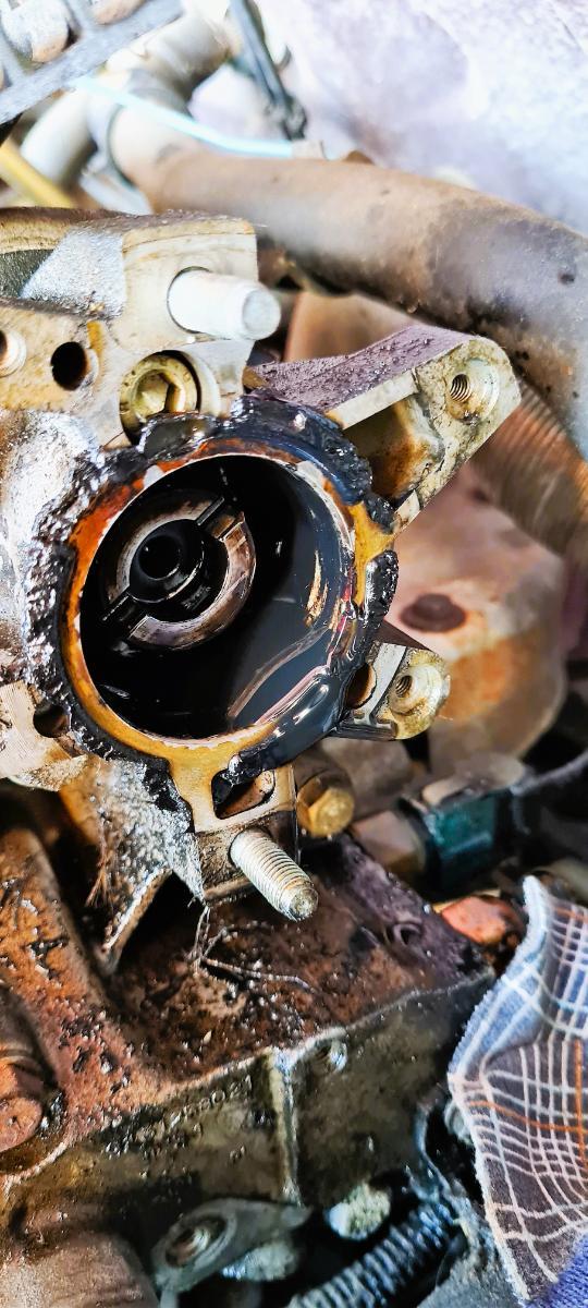

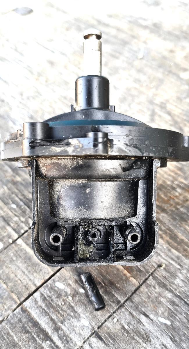

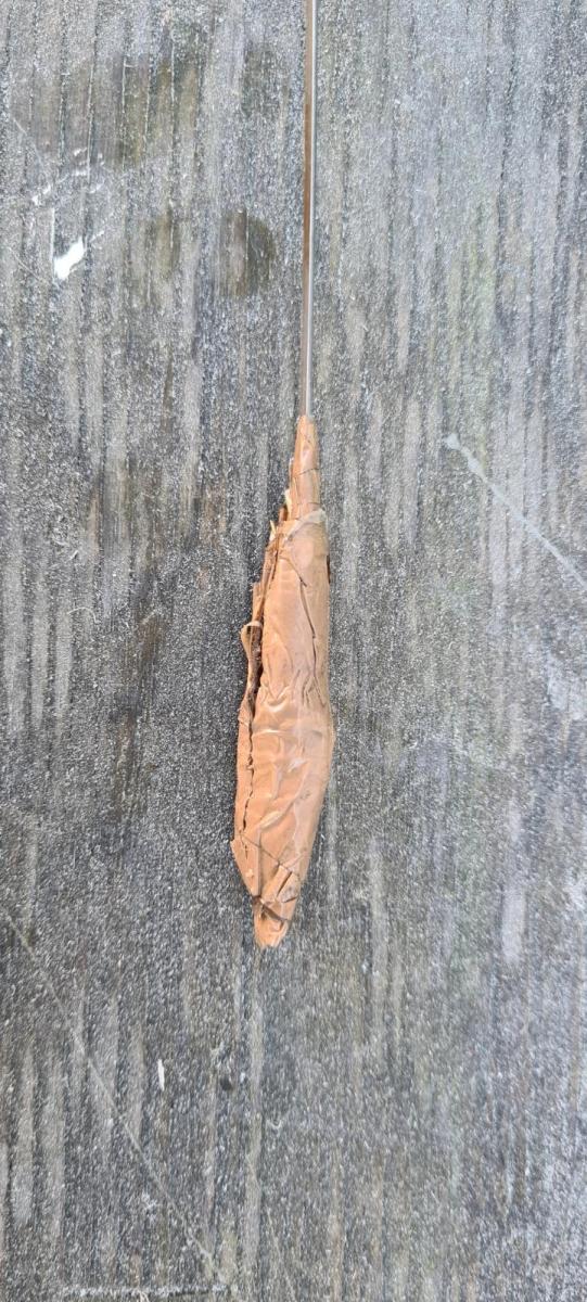

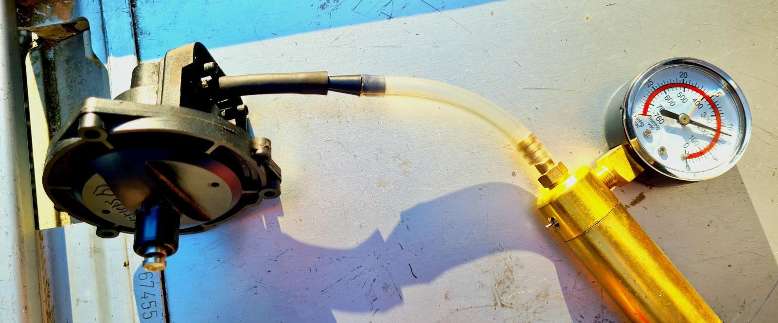

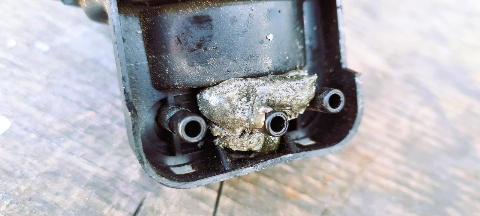

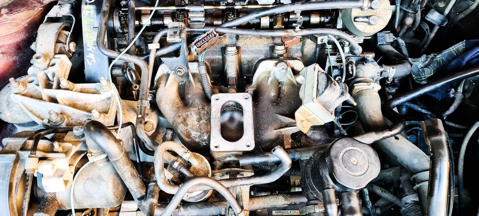

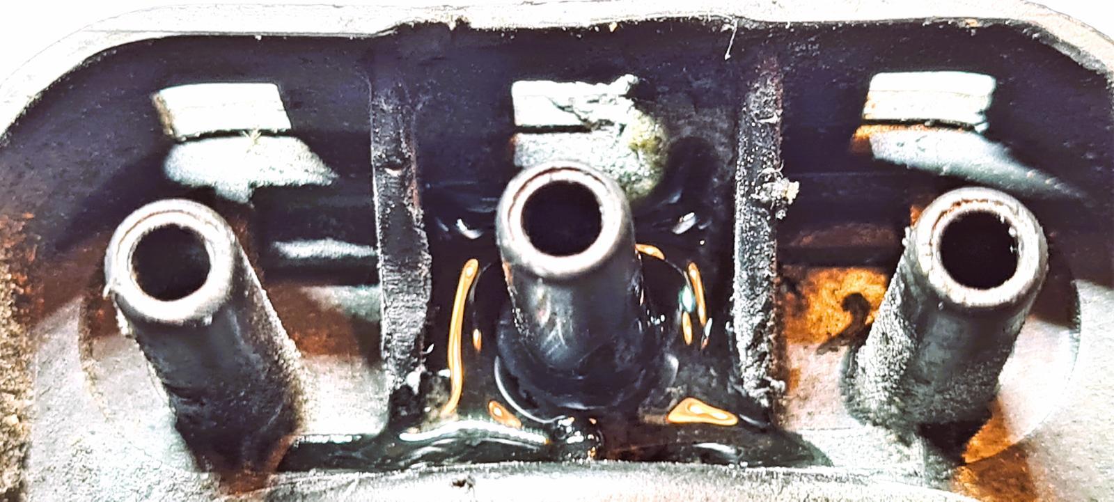

Das gute Wetter heute genutzt und ein wenig weiter an Snoopy gearbeitet: Den Vergaser abgebaut und das "système de bricolage" genauer unter die Lupe genommen, wie Fernand es so schön ausgedrückt hat. Ebenfalls hat @Fernand den Zweck der schwarzen, handtellergroßen Unterdruckdose beschrieben - sie öffnet die erste Stufe der Drosselklappe ein wenig, wenn die Kaltstartvorrichtung aktiv ist, damit der kalte Motor nicht abstirbt. Bei Snoopy ist a) der für den Unterdurck zuständige Luftstutzen abgebrochen und b) steckte der Unterdruckschlauch auf dem falschen Stutzen. Das kann so nicht gehen; deshalb hat der Stempel der Unterdruckdose die Drosselklappe permanent aufgedrückt; der Leerlauf dürfte also massiv zu hoch gewesen sein. Um das wieder zu korrigieren, hat man den Stempel mit einem Kabelbinder so fixiert, dass er die Drosselklappe gar nicht mehr ansteuert. Murks auf ganzer Linie. Der Reparaturversuch mit Bauschaum macht die Sache auch nicht wirklich besser:
So sieht es aktuell aus - grob gereinigt und noch mit Arbeitsbedarf. Ob sich das Teil allerdings wieder zuverlässig kleben lässt? Ich hoffe mal, dass Sicomet 77 es richtet.

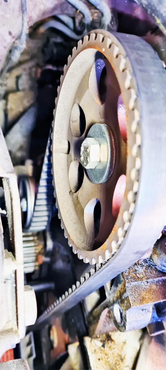

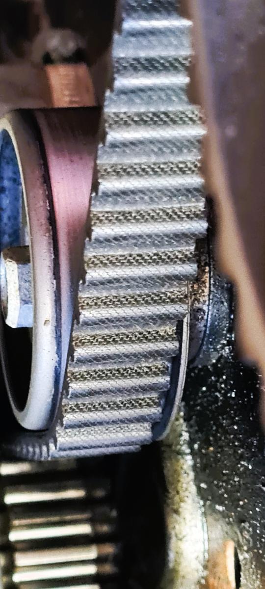

Erfreulich war der Blick unter die Abdeckung vom Zahnriemen . der sieht noch gut aus und hat eine gute Spannung. Die Angabe des letzten Wechsels vor 3 Jahren und 30.000 km ist plausibel. Der kann erstmal so bleiben.

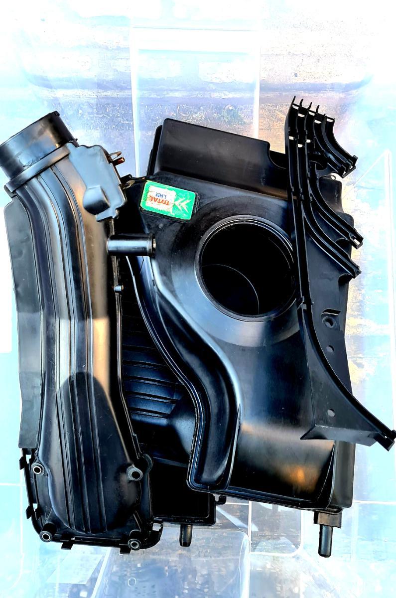

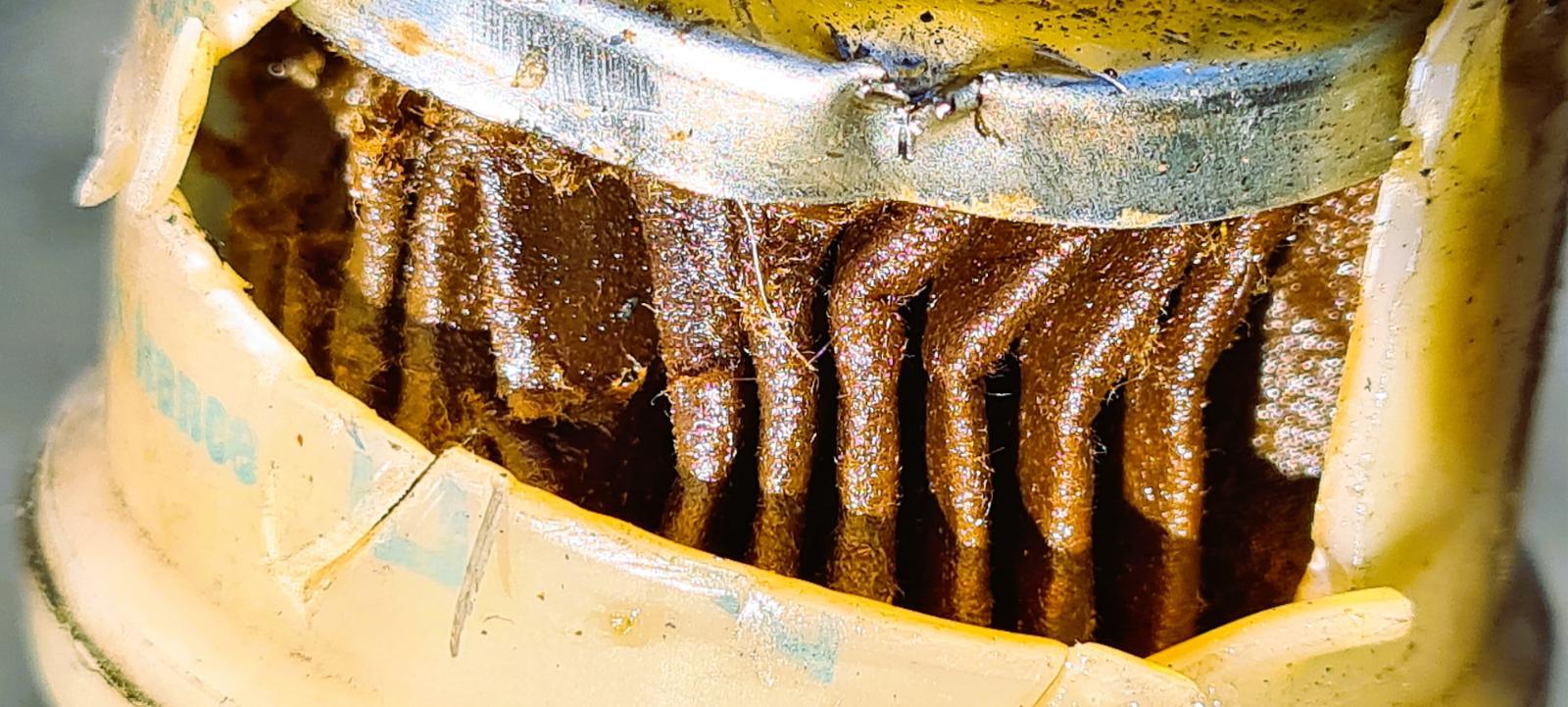

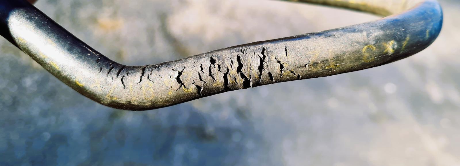

Der Benzinfilter ist tatsächlich noch Erstausstattung; die Benzinschläuche auch. So sehen die Teile dann auch aus:

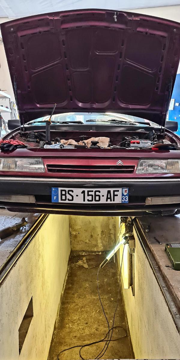

Und so sieht der Motorraum gerade aus:

Das könnte klappen .... ich habe den ganzen Bauschaum mit dem Dremel und einer feinen Fräse herausgeprökelt, die Bruchstellen an beiden Seiten geebnet und das abgebrochene Röhrchen eingeklebt. Nachdem es einigermaßen sicher saß, Sicomet 77 noch als eine Art flüssigen Kunststoff an dem Röhrchen entlanglaufen lassen. Ein erster Drucktest war vielversprechend - es ist keine Luft entwichen; das Konstrukt hat den Unterdruck gehalten. Mal sehen, wie es sich verhält, wenn das ganze komplett durchgetrocknet ist.
Die Reparatur hält ... die Unterdruckdose ist wieder dicht. 😍

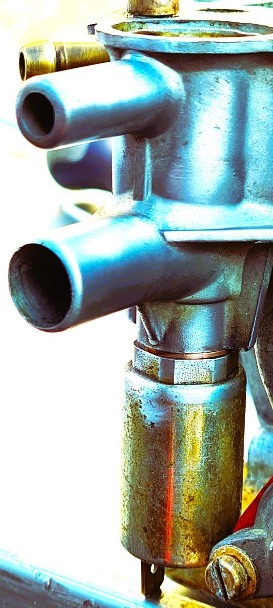

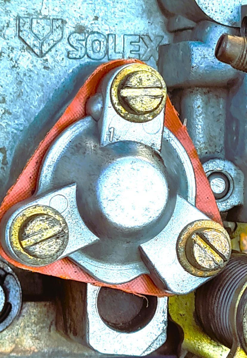

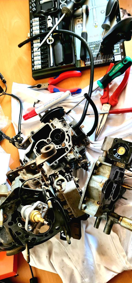

Heute mit der Vergaserüberholung angefangen ... das feinmechanische Arbeiten mit ein wenig säubern hier und etwas polieren da ist ja genau mein Ding. Allerdings ist der Vergaser - für Vergasertechnik - ein echtes HighTech-Teil: Zum Beispiel eine Unterdruckdose mit zwei Membranen, die unterschiedlich beaufschlagt werden und aus einem Unterdruck-Vorratsbehälter gespeist werden. Und den Deckel der Kaltstartautomatik macht man am besten gleich wieder zu ... puh! 🧐

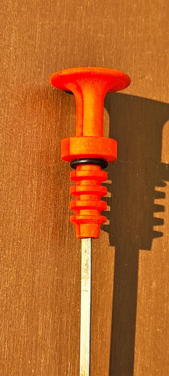

Etwas weniger komplex war da das Zusammenkleben des Griffs für den Ölmeßstab.

Der Vergaser ist wie in der Uhrmacherei : " la grande complication"
Besonders die Startautomatik , ich hoffe nur dass da nichts dran defekt ist.
Schönes Puzzle 😉
So komplett hatte ich den Vergaser nie auseinander ...
Hoffe die Membranen sind noch brauchbar.

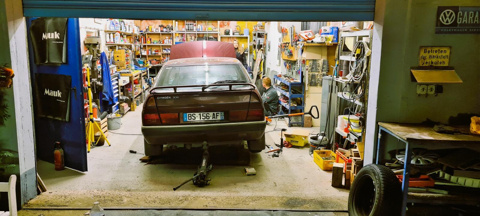

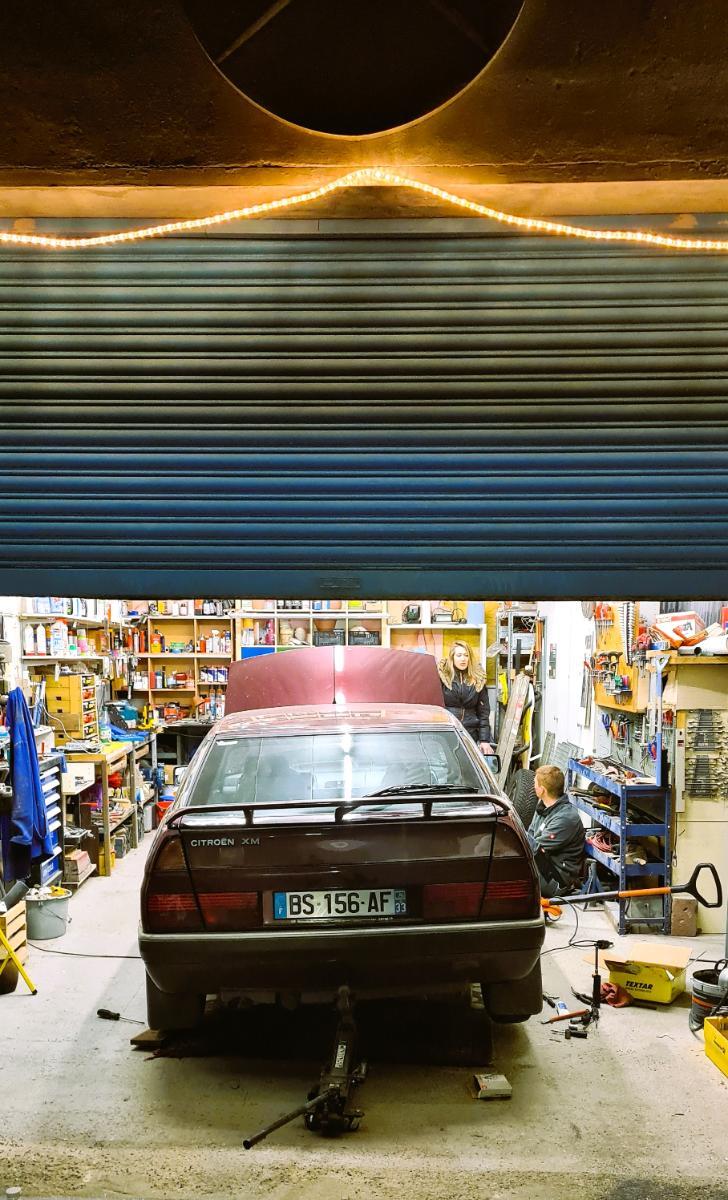

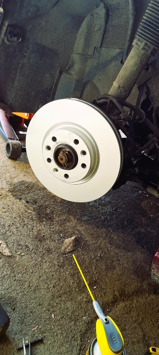

@petar24 und seine Frau waren da ... vielen Dank, es war ein erfolgreiches (aber zeitweise wirklich nerviges) Schrauber-Wochenende für Snoopy:
Die Bremsen rundherum sind neu (Scheiben und Belege)
Bei der Gelegenheit sind wir auch der nicht wirkenden rechten Feststellbremse auf den Grund gegangen - das Seil war rechts an der Wippe ausgehängt. Einfach wieder einhängen? Leider nein. Das Seil war wohl absichtlich deaktiviert, da es im eingehängten Zustand sofort die Bremse angezogen hat. Da haben wir wirklich lange dran herumgetüftelt - Seillängen verglichen, das Seil anders verlegt, links und rechts im Wechsel aus- und eingehängt, die Bremssättel überprüft, das Seil von der Fußbetätigung ausgehängt, am Wippenmechanismus den Fehler gesucht .... und ihn dort auch per Zufall gefunden: Wie und weshalb auch immer hatte dich da wohl etwas verhakt. Als wir alle Seile ausgehängt hatten und dann den Lösemechanismus betätigt hatten, klongte es, die Wippe ist ein Stück nach vorne und alles war gut. Stunden später, sozusagen. Aber das Ergebnis zählt - die Handbremse zieht beidseitig an, beide Seile sind neu.

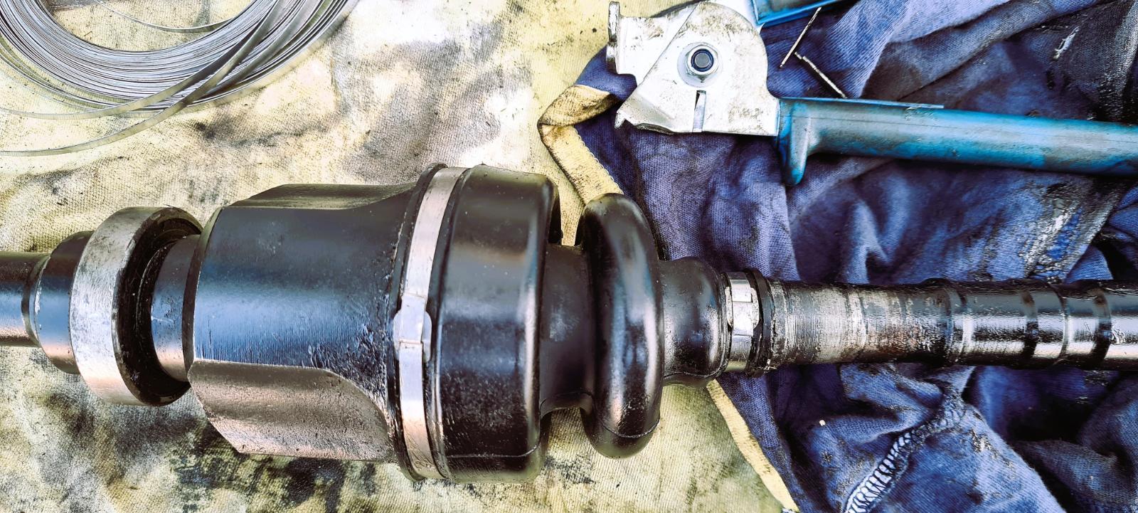

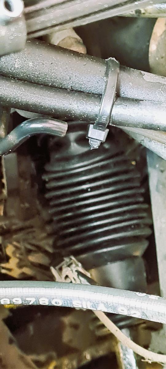

Die Lenkmanschetten lins und rechts sind erneuert

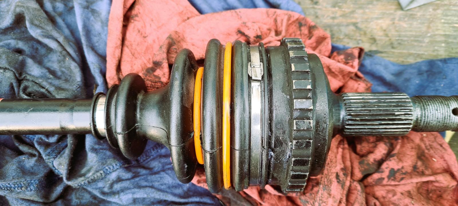

An der rechten Antriebswelle sind radseitige und die getriebseitige Manschette erneuert

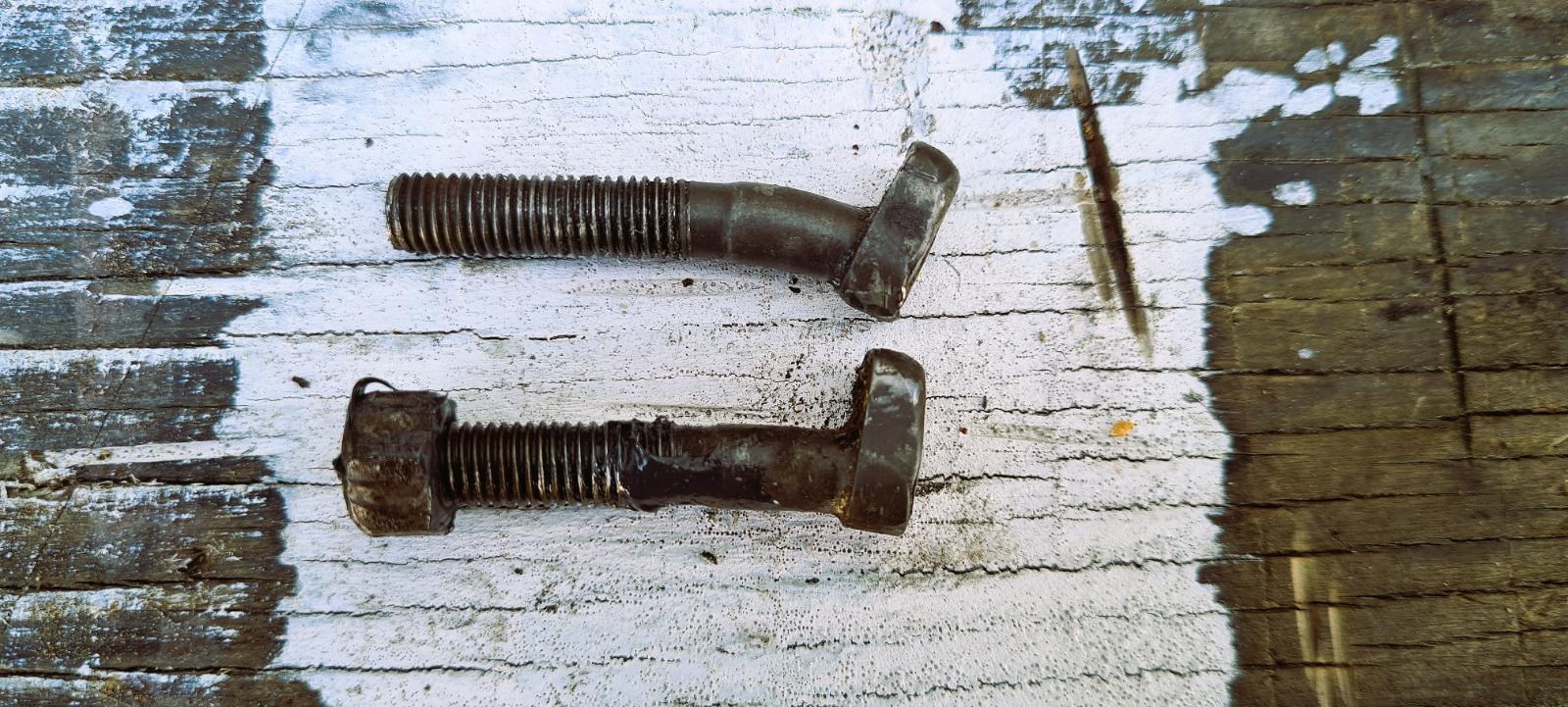

Und mal wieder der Aufwand, den Pfusch vergangener Reparaturen zu bereinigen: Irgendjemand hat das System der Kopfschrauben als Halt und Sicherung der Antriebswelle nicht verstanden und die Schrauben in falscher Position angeknallt, bis die Schraube und der Kopf sich verbogen haben. Natürlich war kein Ersatz zur Hand, also die Schrauben gerade biegen und das runierte Gewinde nachschneiden.
So vermurkst eingebaut hatte die Antriebswelle zu viel Spiel und saß nicht richtig, was dem Stützlager nicht gutgetan hat. Aber das muss jetzt erstmal so bleiben (also, das Stützlager ... die Antriebswelle sitzt jetzt so, wie sie sitzen soll).
Neu ist auch der rechte Spurstangenkopf und die Manschette des rechten unteren Traggelenks.
Jetzt hat sich Snoopy einen Manschetten-Heiligenschein verdient. 🤩
