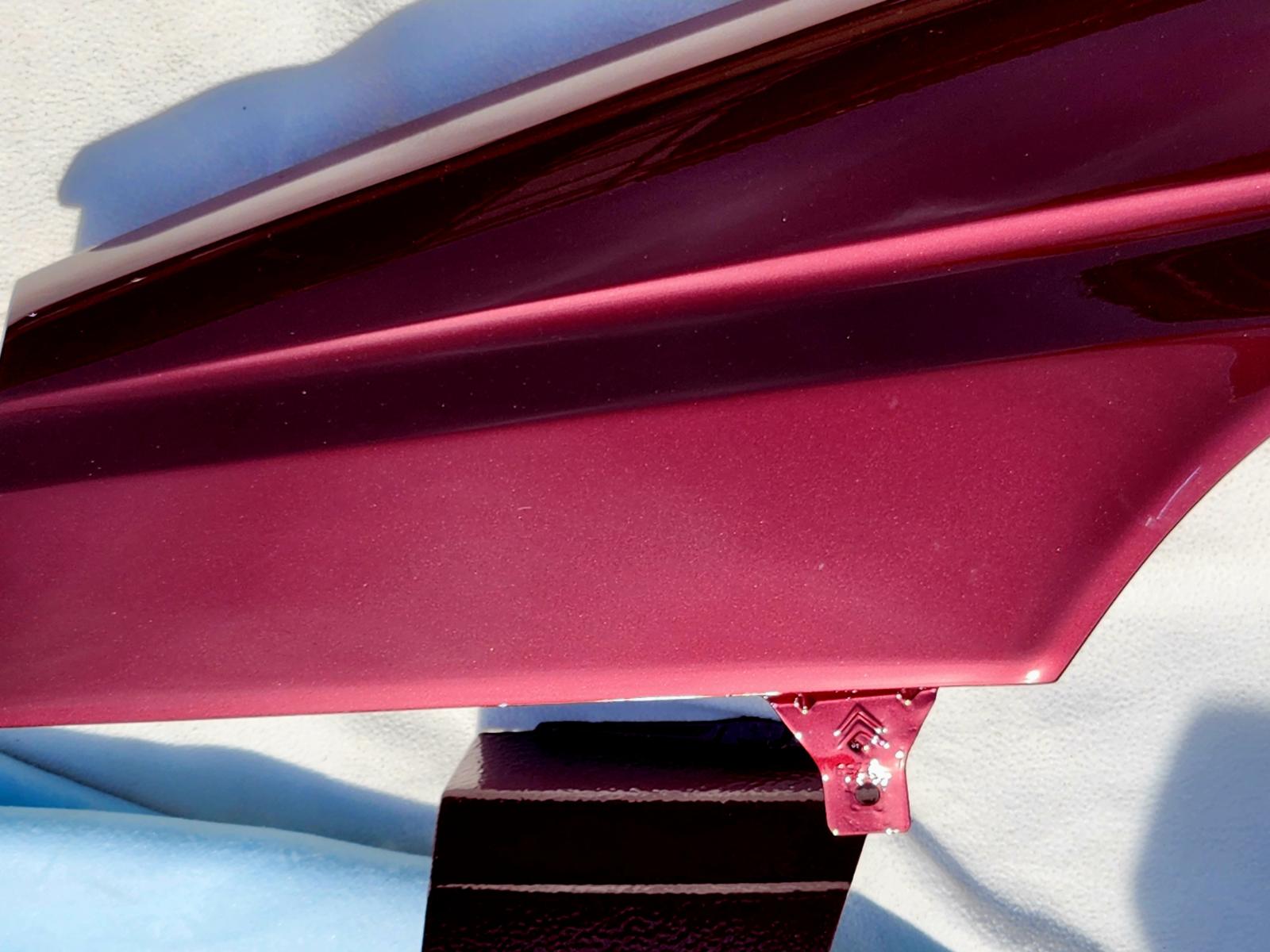

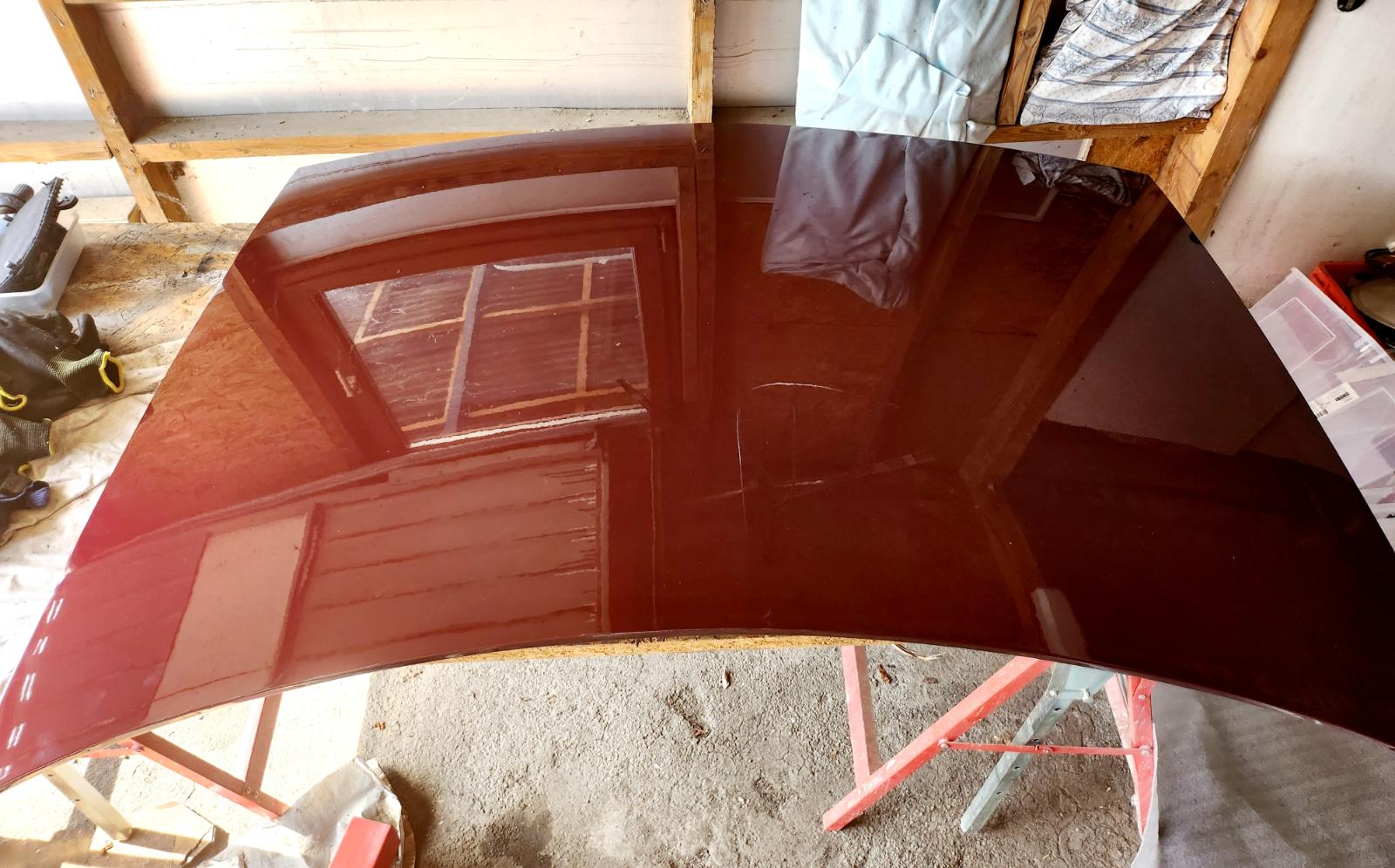

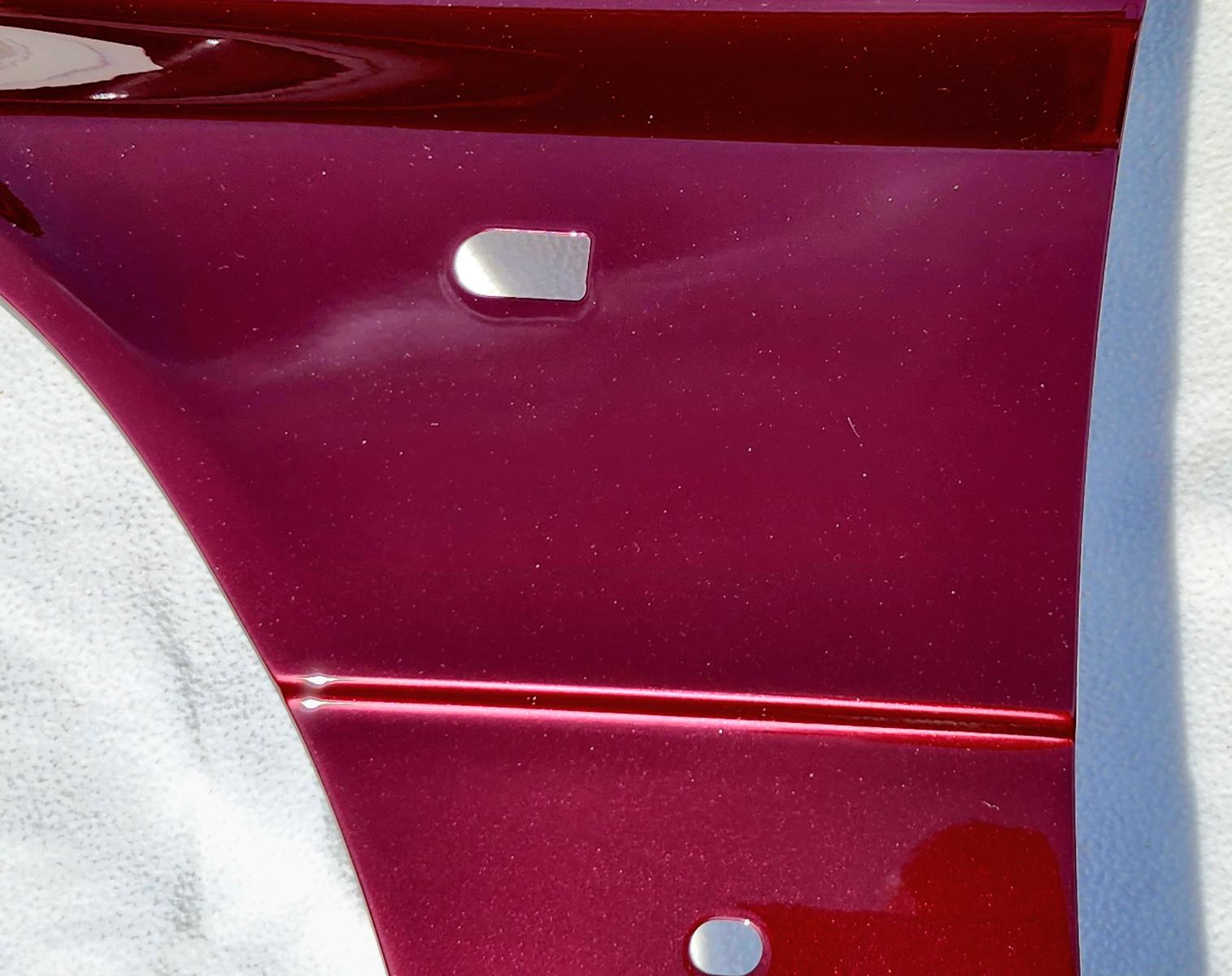

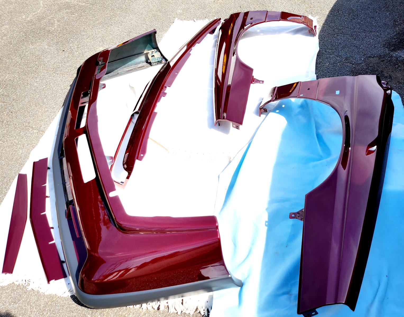

24. August 20224 J. Ersteller Bis auf die Tür (der Teil oberhalb des Fensters wurde vergessen zu lackieren ... lalala) sind alle Teile vom Lackierer zurück und sind ziemlich gut geworden.

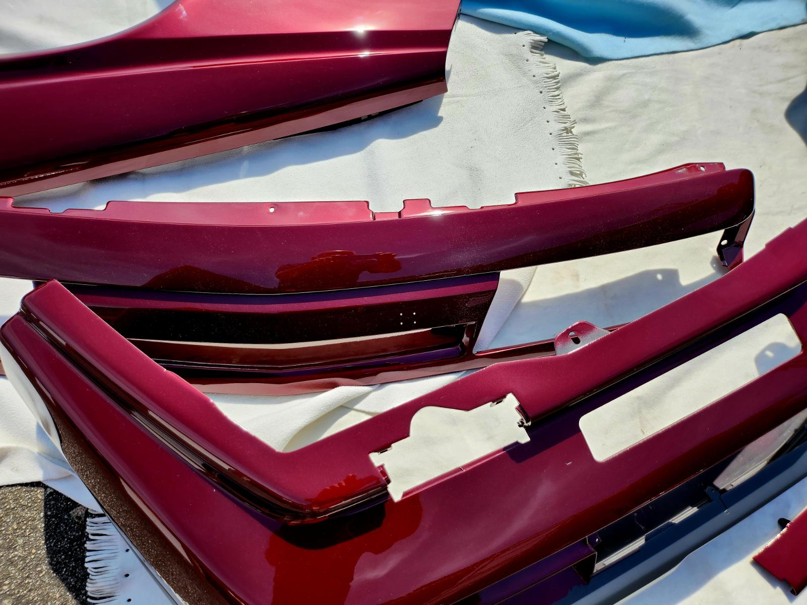

24. August 20224 J. Bild 2, ich hoffe der viele Staub ist auf dem Klarlack und nicht drunter.. Warum nicht DIY?
24. August 20224 J. vor einer Stunde schrieb AndreasRS: ich hoffe der viele Staub ist auf dem Klarlack und nicht drunter.. Wie auch immer, zusammen mit dem Staub auf meinem Laptop-Display ergibt das einen schönen 3D-Effekt.
25. August 20224 J. Ersteller vor 17 Stunden schrieb AndreasRS: Warum nicht DIY Du meinst, warum ich das nicht selbst lackiert habe?
27. August 20224 J. On 8/24/2022 at 3:40 PM, AndreasRS said: Warum nicht DIY? Hat nicht jeder eine Lackierkabine mit Klimatisierung, leistungsfähiger Belüftung inkl. Filter und Beleuchtung. Dazu noch n ordentlicher Kompressor mit Abscheider und Lufttrockner. Ein gutes bisschen Übung braucht man wohl auch, bis man Metallic oder Pearleffekt ordentlich lackieren kann. Von der Vorbereitung ganz zu schweigen. Daher lass ich auch lackieren, werd aber mal weniger sichtbare Stellen (unterhalb Rammschutzleiste) selbst versuchen. Staub und Insekten sind aber ein großes Problem nach meinen Erfahrungen beim Lackieren mit "normaler" Farbe (Federkugeln, Blechteile am Unterboden etc). Am Besten gehts frühmorgens wenns windstill ist und am Vortag/Nachts geregnet hat. On 8/24/2022 at 1:50 PM, MichaelS said: [...] ziemlich gut geworden [...] Was wurde an der Rammschutzleiste Frontstoßstange gemacht? Abdichtung Frontmaske, falls du Input brauchst: On 7/11/2022 at 11:47 AM, schwinge said: Unten habe ich 10mm breites [Quell-] Band verklebt (original 8mm), 2x 660mm Länge. Oben 20mm (hatte nix anderes, gehört 25mm hin), 2x 480mm Länge (original nur 380mm, habs bis über die Standlichter geklebt, Foto zeigt originale Länge). Bearbeitet (27. August 20224 J. von schwinge)
10. September 20224 J. Ersteller Am 27.8.2022 um 18:20 schrieb schwinge: Was wurde an der Rammschutzleiste Frontstoßstange gemacht? Die Originale ist hinüber - zerfetzte Ecke nach einem Unfall. Der Ersatz stammt von einer höherwertigen Ausstattung mit voll lackierten Stoßfängern. Die wurde "zurück lackiert" auf rouge mandarin und gris ouragan FZL - allerdings ohne die feinkörnige Struktur.

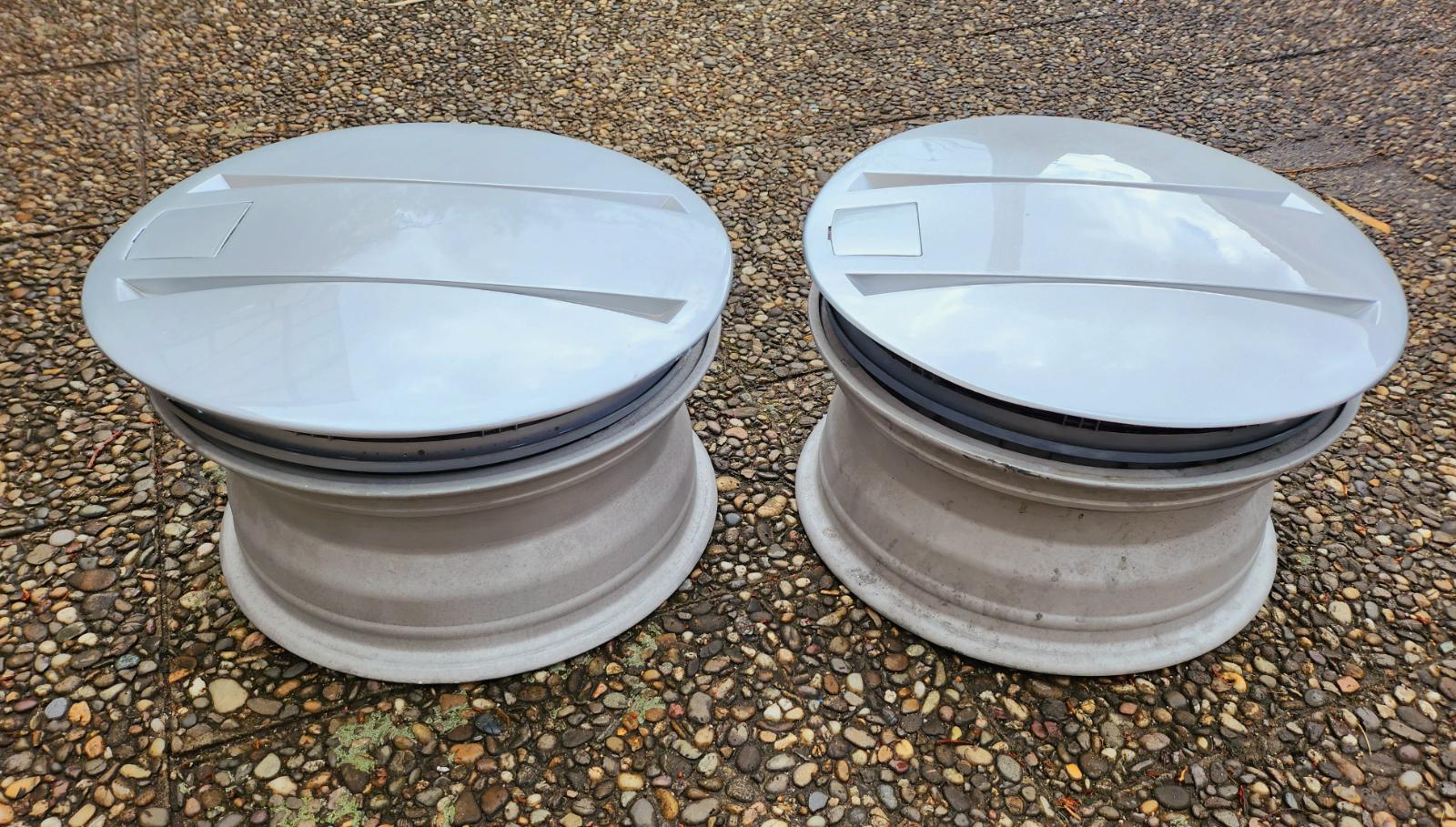

10. September 20224 J. Ersteller Vive la séduction ... die Radkappen für Snoopy sind jetzt auch fertig. Einer der beiden Kappen diente als Muster und war nur wenige tausend Kilometer im Einsatz. Die andere war total ramponiert mit abgeschabten Ecken, tiefen Kratzern und abgelöstem Lack. Haben sie gut hinbekommen!
10. September 20224 J. Ersteller vor 27 Minuten schrieb ACCM Andreas Schmidt: aufgearbeitet Eine der beiden ist aufgearbeitet, die andere ist fast NOS.
10. September 20224 J. Ersteller vor 4 Stunden schrieb M. Ferchaud: Vielleicht habe ich‘s verpasst, aber gibt’s die anderen zwei auch? Hehe ... ja. Der Lackierer brauchte nur eine als Muster. Die anderen beiden sind eingelagert.
