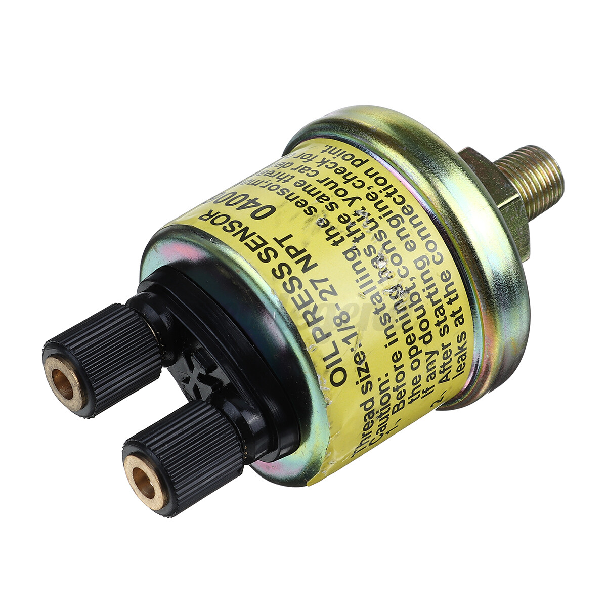

der C6 hat lediglich einen ganz billigen Druckschalter verbaut. Druck da oder kein Druck. Es reicht also eine ganz einfache Ausführung wie hier. Ja, ist aus China. Aber was kommt heute nicht aus China?

Das Instrument ist ja niciht das Problem, wobei ich als Meßtechnikus bei einer Anzeige Oil/kg einen Reizdarm bekäme. Das Problem ist die Verschraubung des Druckschalters am Motor.
Ich finde da für den HDI 240 dieses Teil:
Mit einem Sensor, der da paßt (Schaltsignal Öldruck gegen Masse, wenn ich den einen Pol richtig interpretiere), ist das dann ein lösbares Problem.
Bearbeitet ( von Gernot)
Wenn der Druckschalter durch den Drucksensor ersetzt wurde, leuchtet dann nicht ständig "SERVICE"?
Sollte nicht eine 2. Position statt Austausch gewählt werden?
Ich stelle mir das so vor, daß der Öldrucksensor auch einen Schaltkontakt hat. Da schließt man das vorhandene Kabel an und dann leuchtet da auch nicht ständig Service.
Ein Y-Adapter ist aber in der Rubrik "meistverkauf". Einen Druckschaltsensor scheint es auch zu geben. Eventuell die mit 2 Kappen.
Öldrucksensor Öldruckschalter kombiniert
Bearbeitet ( von Ronald)
Und da muß jetzt noch ein Adpterstück drauf, welches einen langen Hals hat, damit das Gewinde greift. Dann haut das hin.

Perfekt ! Allein es fehlt der Platz :lol:. Das einzelne grüne Kabel rechts neben dem grauen Winkel der Dieselleitung. Man könnte natürlich ein Loch in die Motorhaube bohren.
Wenn da der Drucksensor samt Adapter nicht hingeht, dann muß da ein "Win käl stüück" noch herein.
