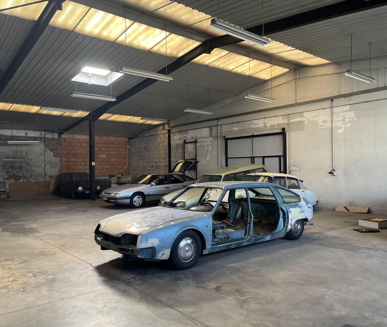

31. August 20224 J. Na ich hoff die Arbeit am Prestige hat nicht zu sehr unter dem Regen gelitten, wäre blöd wenn alles wieder runter muss. So eine Halle möcht ich auch, dann könnt die Diva im Trockenen aufs Zusammenbauen warten, so steht sie in Ihrer Lieblingsstellung (aufgebockt) im Freien. 😉
1. September 20224 J. Ersteller Ich denke nicht, dass alles wieder runter muss… ich war allerdings seit der Einlagerung letzten Samstag nicht mehr dort. Jetzt versuche ich erst mal, den Break TÜV-fertig zu machen. Der defekte Beifahrergurt ist bereits ersetzt, und der Heckscheibenwischer funktioniert auch wieder. Als nächstes repariere bzw. verstärke ich die Halter der Heckklappengasdruckämpfer und nehme mich des ratternden Temperaturmotors der Heizung an… Und ich warte noch auf die Kostenschätzung des Lackierers…
8. September 20224 J. Ersteller Am 31.8.2022 um 15:20 schrieb thomasmu: Na ich hoff die Arbeit am Prestige hat nicht zu sehr unter dem Regen gelitten, wäre blöd wenn alles wieder runter muss. Heute war ich seit dem Transport das erste Mal in der Halle, den gewässerten Prestige inspizieren. Und ich kann Entwarnung geben, alles halb so schlimm: Der CX ist vollständig ab- und durchgetrocknet, und der Rost auf den blanken Metallflächen, der sich direkt gebildet hatte, ist nur minimal und leicht mit einem mittelfeinen Schleifpad „abzuwischen“.

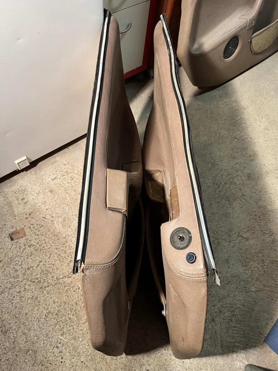

23. April 20233 J. Ersteller 22. April 2023 Interieur-Aufarbeitung Nachdem ich bemerke, dass die eingelagerten Türverkleidungen oberflächlich beginnen, Schimmel anzusetzen, hole ich diese hervor und werde erneut der total verbogenen Fensterschachtleisten angesichtig, die bereits krumm sind, seit ich den CX erworben habe. Speziell die Leiste der Beifahrertür ist völlig aus der Form geraten: Wie diese Leiste überhaupt noch an Ort und Stelle sitzen konnte, ist mir ein Rätsel. Die Leiste scheint im 2K-Verfahren hergestellt zu sein, besitzt ein „hartes“ Profil mit „weicher“ Lippe, die nach innen auf der Brüstung aufliegt. Ich beschließe, es mit Wärme zu versuchen. Dazu verwende ich zunächst ein Stahlblech-Profil, das ich als Lehre auf die Leiste aufstecke. Tatsächlich wird der Kunststoff durch Erwärmen mit dem Heißluftföhn weich und formbar. Ein zwischengelegter Lappen verhindert, dass ich mir die Pfoten am heißen Kunststoff verbrenne. Zwischenstand: Die „Welle“ ist schon deutlich abgeschwächt. Erst jetzt kann ich den zur Scheibe hin orientierten Filzstreifen aus seiner Führung ziehen. Die Leiste stecke ich nun auf ein U-Profil aus 2 mm Alu. Nach und nach erkenne ich, Wo der Schmelzpunkt liegt und kann zum Schluss die Leiste regelrecht von Hand „modellieren“. Einmal komme ich der Oberfläche zu nahe, und der Kunststoff schlägt blasen. Diese lassen sich zum Glück mit einer Klinge abziehen und mit Schleifpads egalisieren. Hier die noch nicht perfekte, aber grundsätzlich in Form gebrachte Leiste: …und hier auf die Türverkleidung aufgesteckt (links): Passt zum Gesamtbild. Rechts zum Vergleich die unbearbeitete, etwas weniger schlimm verformte Leiste der Fahrertür: Ich werde versuchen, mit etwas Feintuning das Resultat noch zu verbessern. Nächster Schritt wird die Aufarbeitung des Leders: Reinigen, weich machen, ggf, nachfärben… hierzu muss ich noch ein wenig in die Materie eintauchen. Vor allem das Ankleben der von den Türträgern gelösten Partien im den Konkaven Bereichen wird eine Herausforderung werden…

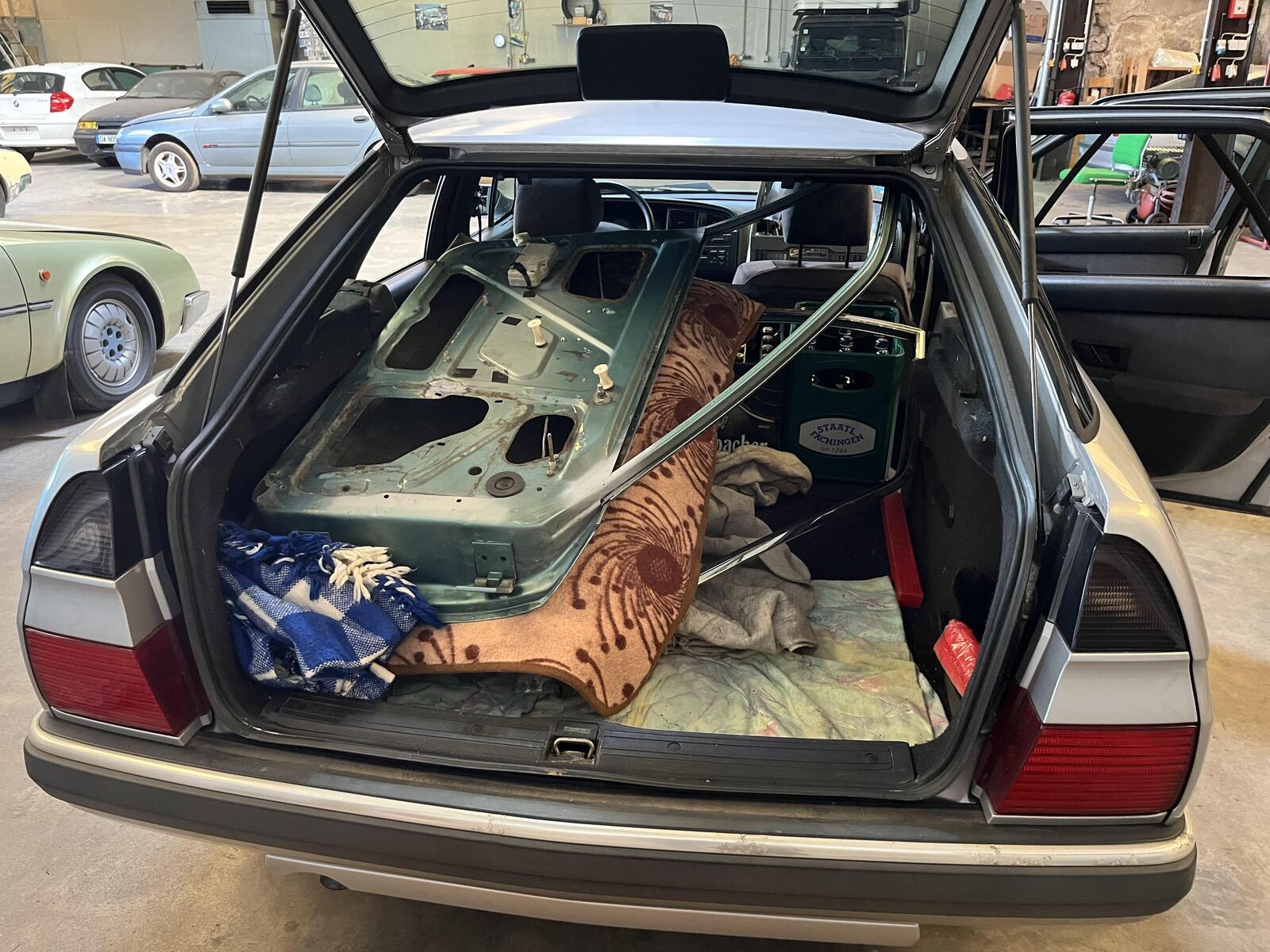

15. August 20242 J. Ersteller Weiter geht’s: Endlich finde die Zeit, die Karosserie nach dem anlässlich der Überführung erfolgten Durchfahren einer Regenfront eingehend auf Rost zu überprüfen. Dieser ist tatsächlich minimal. Die betroffenen Partien werden geschliffen, der CX entstaubt und der Innenraum ausgesaugt. Es folgt die Demontage der Türen, um diese im Detail zu finishen und den Innenseiten einen Schichtaufbau für die Lackierung zu verpassen. Wie geräumig so ein XM doch ist: Trotz Einkaufs passen die beiden vorderen Türen locker hinein:

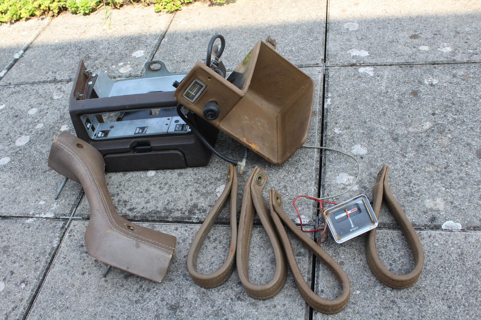

16. August 20242 J. Wenn ich den zerlegten Wagen von Ferchaud sehe, weiß ich, warum ich mit CX nichts mehr zu tun haben möchte. Habe noch ein paar CX-Restteile: 3 TRX mit alter Avon-Bereifung 2 Motorhauben grau und silber 1 graue Breaktür Serie 1 hinten Diverse Breaktüren vorne und hinten (durchgerostet) 1 Motor 2.4 Einspritzer viele Stahlräder mit Altreifen en masse Rückbank und Lehne und Türverkleidungen Prestige-Leder beige 1981 Serie 1 komplette Rückbank Serie 1 Break grau und in teileingestürzter Scheune einen kompletten aber karosserieseitig durchgerosteten 1978er Prestige 2.4 i.e. mit Brief und C-Matic und ein paar unvollständige Türverkleidungen Break und Prestige Velours und Kunststoff grau und beige Wenn Ferchaud noch was fehlt - ich brauche nichts davon mehr. Bearbeitet (16. August 20242 J. von XMV6)
16. August 20242 J. Ersteller vor 3 Stunden schrieb XMV6: Habe noch ein paar CX-Restteile: Habe Dir eine PN geschickt.
19. August 20242 J. Das habe ich auch noch gefunden. Falls Interesse besteht. Bilder einfügen aus eigenem Benutzeralbum gent nur bei Beiträgen, nicht jedoch bei Nachrichten an andere Forumsuser. Die Software will es so. Bearbeitet (19. August 20242 J. von XMV6)

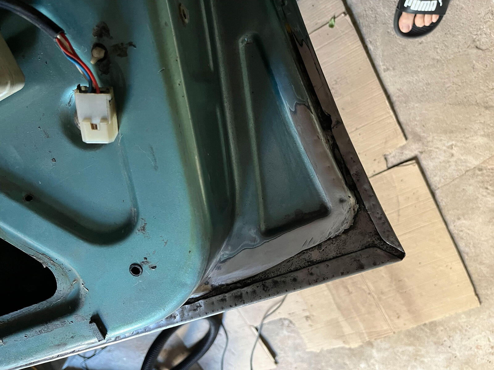

24. September 20242 J. Ersteller 20. August 2024: Das Screening der Türen beginnt... Die hintere Tür auf der Fahrerseite hatte ich anno 2010 ja komplett saniert. Der Zustand ist unverändert. Wir erinnern uns: Das ist alles recht ordentlich gemacht. Hier nochmals ein Zoom-in auf die unteren Ecken der Tür.

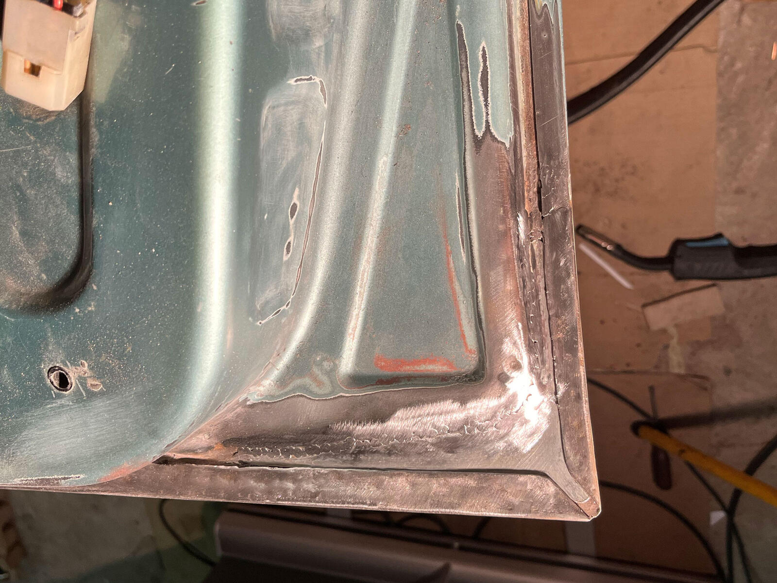

24. September 20242 J. Ersteller Als letztes kommt die hintere Beifahrertür dran. Diese hatte ich im mittleren Bereich damals bereits mit einem Teilblech versehen: Hier der hintere Abschluss, hässlich angefressen: ...und nach der Sanierung.
24. September 20242 J. Ersteller Im Anschluss werden die angrenzenden Partien sauber verschliffen, erneut sorgfältig entrostet und gereinigt. Eine zeitraubende Aktion, aber so ist das mit Detailling... Alter Klebstoff von den Türfolien und schlampig danebengesprühtes Werks-Hohlraumwachs werden mit Verdünnung abgewaschen. Überhaupt stoße ich im Zuge der Restaurierung immer wieder auf gut gemeintes, letztendlich aber völlig willenlos an unsinnigen Partien aufgebrachtes Wachs. Mich beschleicht die Vermutung, dass Citroën vor allem daran gelegen war, die relativ neu eingeführte Versiegelung Kunden und Mechanikern visuell nahezubringen, als eine echte Schutzwirkung zu erzielen. Das Ausmaß der Durch- und Abrostungen spricht dafür. Bearbeitet (24. September 20242 J. von M. Ferchaud)
