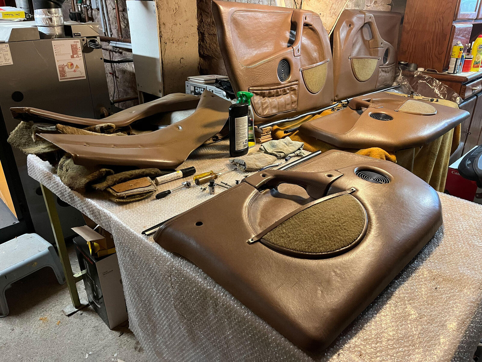

2. Oktober 20242 J. Ersteller Nachdem ich die Teile ausgepackt und gesichtet habe, bietet sich die Gelegenheit, insbesondere die beledertenTeile zu reinigen und zu pflegen. Die noch "auf Lager" liegende Pflegelotion von Sonax kommt zum Einsatz und zeigt durchaus einen positiven Effekt - hier am Beispiel der C-Säulenverkleiungen. Links vorher, rechts nachher: Ich trage das Mittel bis zu 4x auf und und poliere jeweils nach. Das vormals stumpfe Leder wird aufgefrischt und erhält einen schönen, seidigen Glanz. Zudem riecht das Mittel angenehm nach Bienenwachs. Trotzdem werden im Nachgang noch eine spezielle Reinigung und ein Nachfärben erfolgen, denn wie man sieht, hat sich das Leder durch jahrzehntelangen UV-Einfluss leicht ins rötliche verfärbt und den ursprünglichen Farbton eingebüßt. Der Kontakt mit dem Lederzentrum ist bereits hergestellt. Trotzdem schadet eine Behandlung mit der Lotion sicherlich nicht, wie man erneut am Beispiel der Türverkleidungen sehen kann: Um alle Bereiche reinigen und pflegen zu können, demontiere ich die Anbauteile. Im Lauf der Zeit hat sich auch die eine oder andere kleinere Beschädigung in der Oberfläche ergeben... diese sollen später ausgebessert werden. Das Resultat einer mehrstündigen Behandlung: Abgesehen von teils delaminierten Bereichen durchaus appetitlich, wie ich meine.... Bearbeitet (2. Oktober 20242 J. von M. Ferchaud)

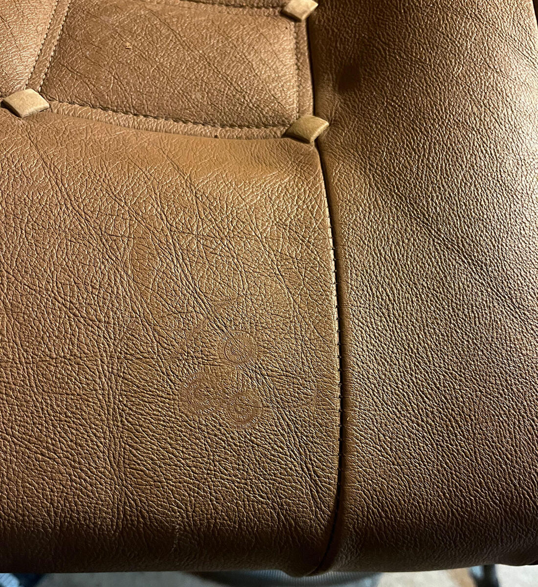

2. Oktober 20242 J. Ersteller Thema Sitze: Diese hatte ich zu Beginn der Restaurierung und nach Ausbau aus dem Fahrzeug in Kunststoffsäcke eingepackt, um sie gegen Staub und Schmutz zu schützen. Offensichtlich haben sie die lange Lagerzeit gut überstanden. Hier der Beifahrersitz: Schaut man genau hin, erkennt man die Schäden durch den Vandalismus Jugendlicher, den ich bereits auf der Ersten Seite dieses Threads erwähnt hatte. Hier eine der weniger dramatischen Beschädigungen auf der Sitzfläche, die mittels Zigarattenanzünder erzeugt wurde: Den Fahrersitz hat es um einiges schlimmer erwischt. Hält sich die Beschädigung auf der Vorderseite noch in erträglichen Grenzen... ..., ist die Rückseite schwer verunstaltet: Glücklicherweise hatte ich vor mittlerweile auch schon wieder gut vier Jahren von @ACCM Alex zwei Spendersitze bekommen, die zwar von vorne absolut tot sind... ..., von hinten aber die beschädigte Partie in intakter Form aufweisen: Die obere Rückseite werde ich behutsam heraustrennen und neu mit dem Fahrersitz vernähen. Als Bonus gab's damals sogar noch zwei gute Kopfstützen: Das ist einer der positiven Aspekte, wenn man sich "viel Zeit nimmt" und ohne Hast und Hektik operiert: Die Dinge fügen sich! Auch die Sitze erwartet eine Reinigung, Reparatur der nicht getauschten und gealterten Partien (siehe auch Seitenwange Fahrersitz), Nachfärben und Pflege. Insgesamt ist die Ausstattung meiner Ansicht nach für 43 Jahre und weit über 300tkm Nutzungsdauer trotzdem phantastisch erhalten - zumal dies die erste echte Pflegemaßnahme ist, die ihr bisher zuteil wurde. Bearbeitet (2. Oktober 20242 J. von M. Ferchaud)

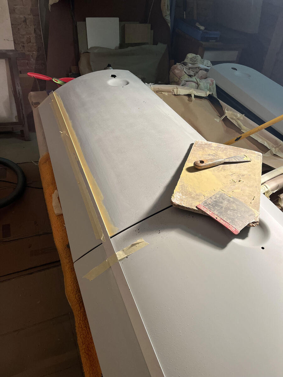

6. Oktober 20242 J. Ersteller 03. Oktober 2024: Befeuert durch das motivierende Gespräch mit dem Lackierer mache ich mich an die Nacharbeit der Außenflächen der Türen. Ich richte die Türpaare so aus, als wären sie am Fahrzeug montiert (das finale Finetuning wird dennoch am Fahrzeug erfolgen). Dann kommt ein flaches Aluminiumprofil als "Lehre" zum Einsatz: Wir erinnern uns: Insbesondere die rechte hintere Tür hat einen deutlichen Schlenker im Verlauf der Unterkante... Um den Verlauf zu korrigieren, nutze ich die Leiste als Anlage für den Auftrag der ersten Spachtelschicht. Nach dem Abkleben wird die Fläche auf der anderen Seite mit einer dünnen Schicht nachgearbeitet. Ach an der Vordertür wird optimiert. Schließlich verläuft die verrundete Kante homogen. Es sei bemerkt, dass die unteren Bereiche von CX-Türen sehr seltsam geformt sind: Sie weisen jeweils einen konkaven Schwung auf. Hier wird die Not des Designteams um Robert Opron sichtbar, einerseits verdeckte Hinterräder, andererseits eine hinten breitere Karosserie und exponiertere B-Säulen aufrecht erhalten zu wollen. Schaut man genau hin, offenbart die Unterkanten jedes CX im Übergang zum Seitenschweller einen Doppelschlenker, der eigentlich insbesondere bei Pallas und Prestige mit Edelstahlblenden nicht wirklich passt. Bearbeitet (6. Oktober 20242 J. von M. Ferchaud)
6. Oktober 20242 J. Ersteller Andere Seite: Hier sind die Abweichungen nicht so gravierend, kleine Korrekturen reichen aus, zumal der Spritzspachtel Optimierung und Korrekturen in großzügigem Umfang erlauben wird. Trotzdem kommt auch hier die Schiene zum Einsatz: Die durchschimmernden Bereiche offenbaren, wo kleine Korrekturen nötig waren. Schließlich wird der EP-Füller auf der ganzen Fläche mit 240er Korn und 3M-Schleifpads in "Fine" geschliffen und für den nachfolgenden Durchgang vorbereitet. Das Material erweist sich als schleiffreudig, zugleich aber sehr hart. Die wochenlange Trocknungszeit hat der Sache gut getan. Bearbeitet (7. Oktober 20242 J. von M. Ferchaud)
