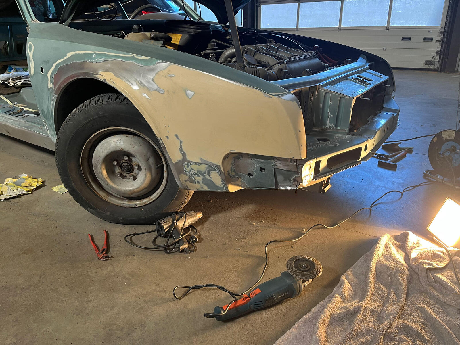

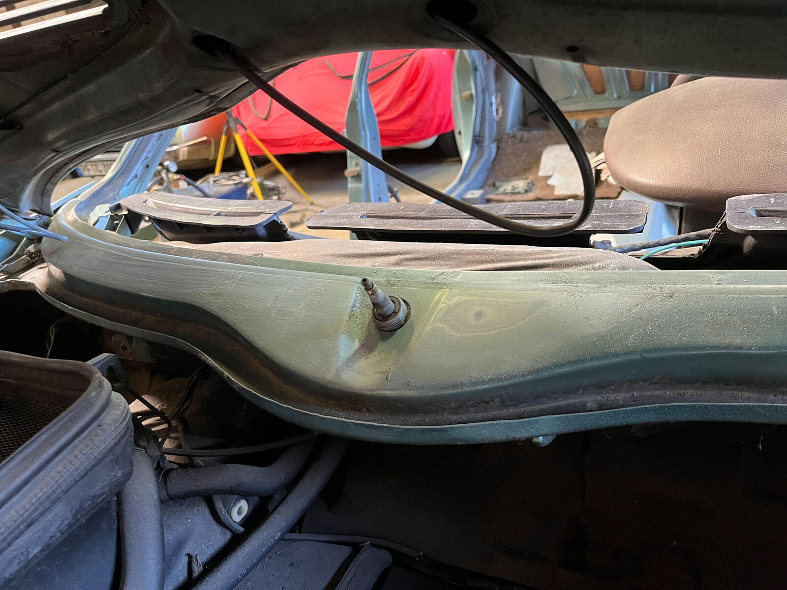

20. Oktober 20242 J. Ersteller Und nochmal Karosse: Das Detailling geht weiter... Ich entroste und schleife die hinteren Radläufe... ...und sichte die Frontschütze: Auch hier wird nach Demonstage der "Kiemen" noch einiges an Arbeit sichtbar. Unter anderem erkennt man die teilweise nachlässig eingesetzte Frontmaske, nachdem der CX irendwann Mitte der 80er einen Unfall erlitten hatte.

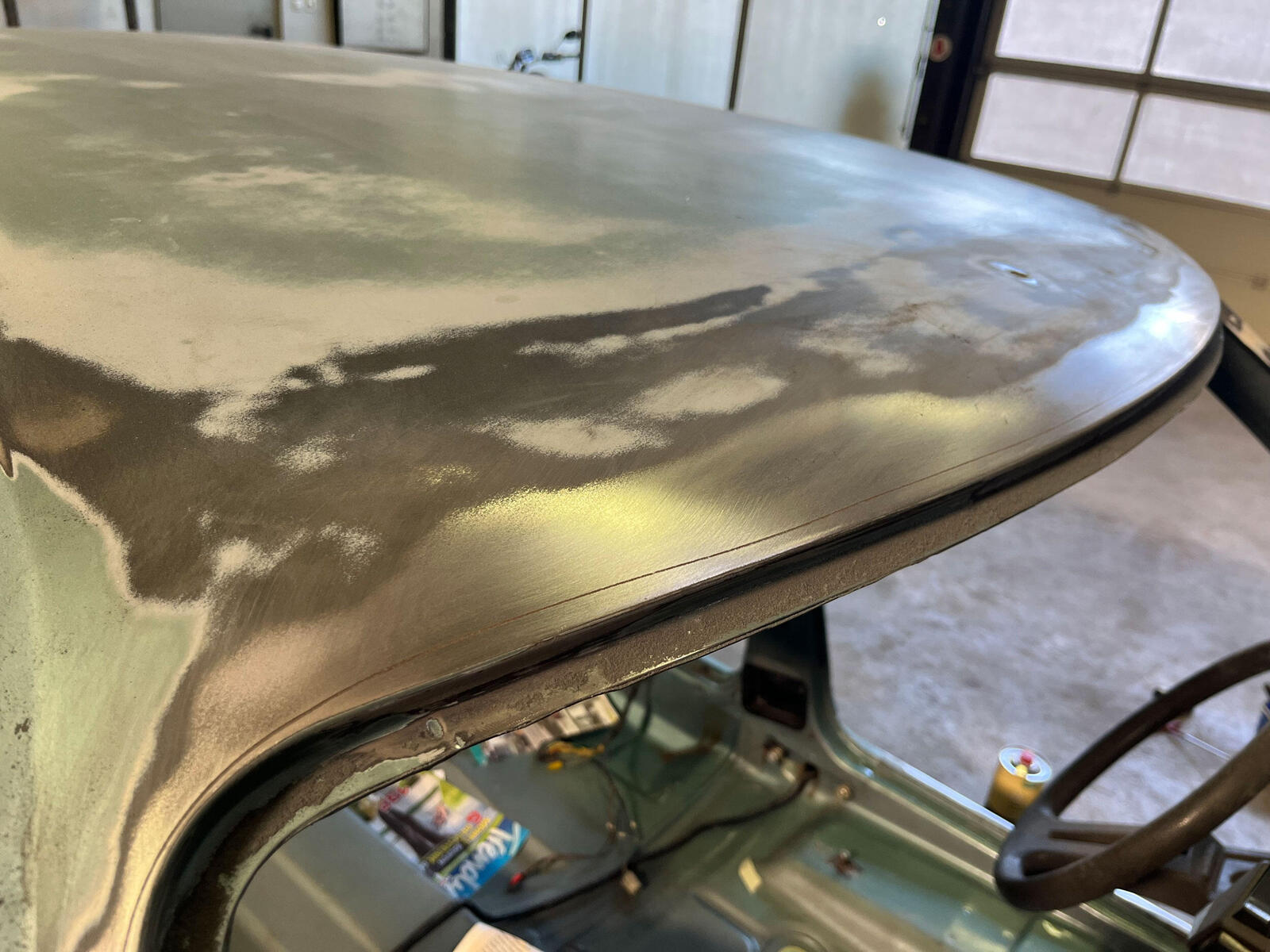

20. Oktober 20242 J. Ersteller Mache Aktion erweist sich als "umsonst": Nach anfänglich oberflächlichem Anschleifen der Schweller (wir erinnern uns), beschließe ich, diese doch vollständig freizulegen, um später einen einheitlichen Lackaufbau zu erzielen. Hierzu greife ich zunächst zum Heißluftföhn. Die Schweller eines CX Prestige können verdammt lang erscheinen... Erst rechts: Dann links: Gesamtszenario nach dem Auffegen: Ein, zwei Stellen treten zutage, die nachgeschweißt werden müssen. Aber insgesamt präsentieren sich die (Original-) Schweller nach dem Abschleifen (hier ein Zwischenstand) in einem für ein in Deutschland genutztes Auto überraschend guten Zustand. Bearbeitet (20. Oktober 20242 J. von M. Ferchaud)

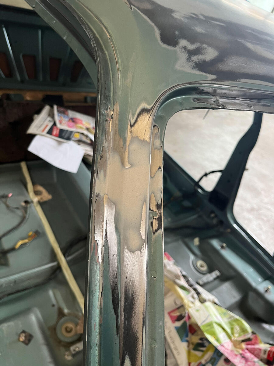

20. Oktober 20242 J. Ersteller Hier erneut die verschliffenen A-Säulenübergänge. @Kugelblitz, diesmal mit richtiger Seitenangabe 😉 Und links: Und weil's so schön ist, hier ein Rundgang um den CX: Die üppig gespachtelte rechte Ecke bereitet mir Überlegungen: Nachdem ich ein paar feine Risse im Spachtel entdecke, überlege ich, den Bereich freizulegen, das geknautschte Blech zu richten oder zu ersetzen. Es wäre wirklich ärgerlich, wenn nach kurzer Zeit Risse im frischen Lack auftauchen würden… Bearbeitet (20. Oktober 20242 J. von M. Ferchaud)

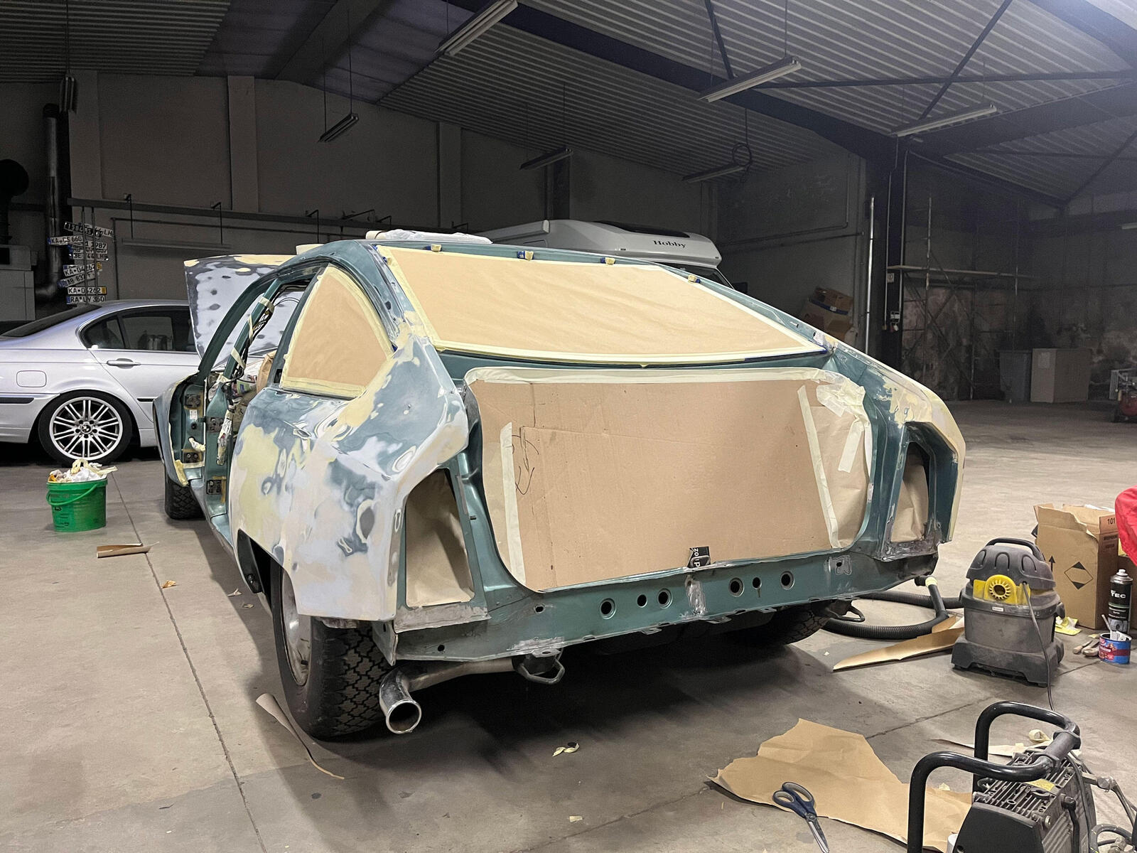

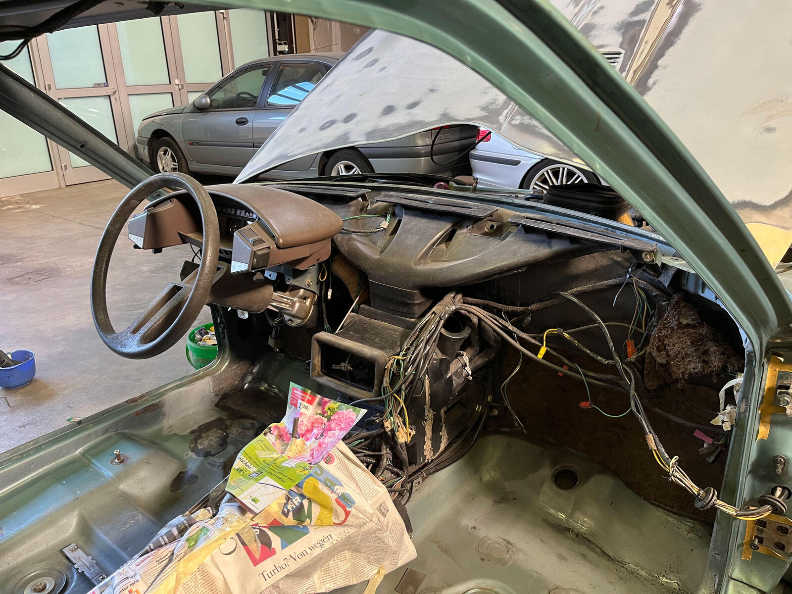

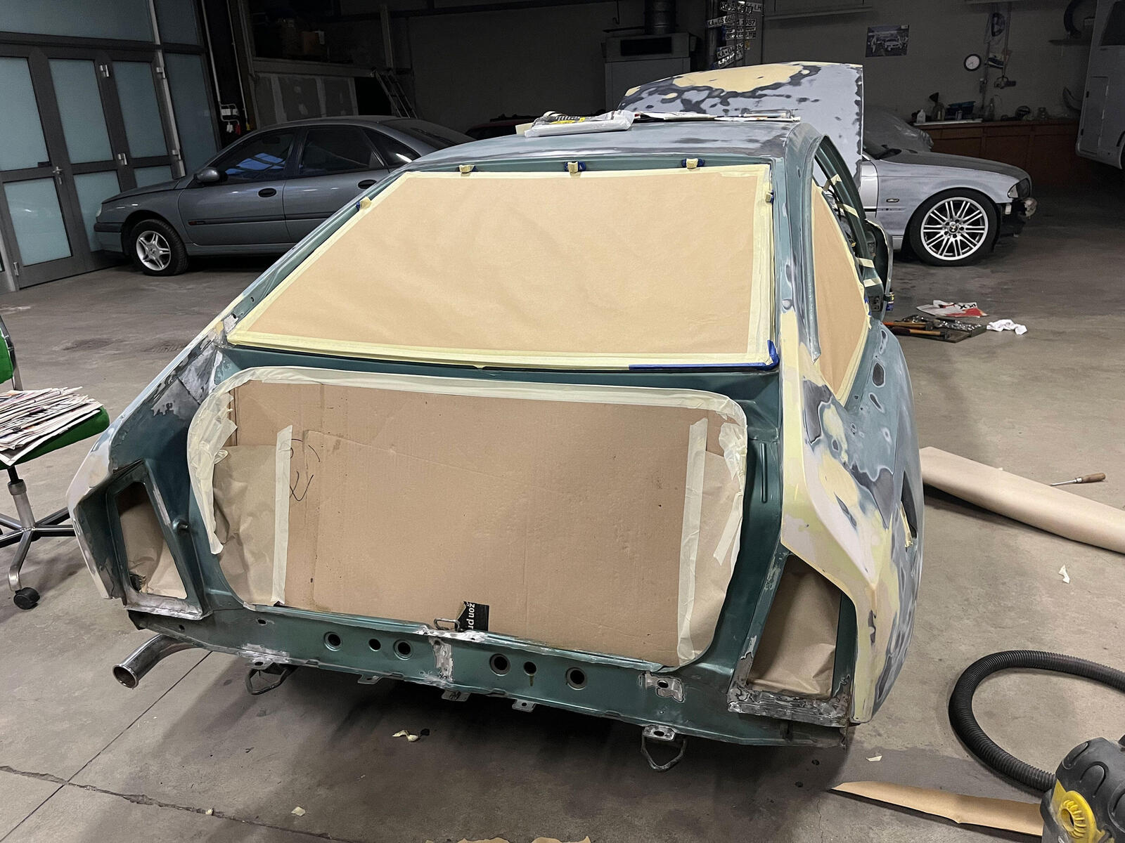

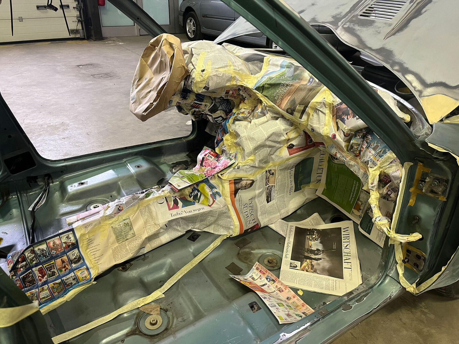

1. November 20242 J. Ersteller 31. Oktober: Endlich abkleben! Auch hier verbrauche ich wieder deutlich mehr Zeit, als geplant. Das eigentliche Vorhaben, die Karosserie partiell mit EP-Füller zu lackieren, scheitert neben dem bescheidenen Wetter mit Dauerniesel an dem irrsinnigen Zeitaufwand für präzises Abkleben der wenigen, am Fahrzeug verbliebenen Partien. Ich beginne mit dem Cockpit. Dabei klebe ich Zündschloss, Lenkrad, Pedale und Gangwählhebel so ab, dass das Fahrzeug weiterhin vom Fahrerplatz aus manövrierbar bleibt. Allein dafür gehen drei Stunden drauf. Was hier wie ein wüstes Papierknäuel aussieht, ist in Wahrheit aufwändig und durchdacht, zumal die geschweißten Bereiche im Fußraum und an den A-Säulen lackiert werden sollen, ohne dabei irgendwelche Anbauteile oder Kabelbäume zu benebeln. Auch nach hinten werden Verglasung, Hutablage, Dämmmatte und Kofferraum geschützt. Die Türfallen werden später zur finalen Lackierung demontiert werden, die Prestige-spezifischen Bolzen für die hinteren Radabdeckungen (tatsächlich hat ein Break kürzere Bolzen) hingegen verbleiben an Ort und Stelle. So sieht das Ganze schließlich von außen aus... Insbesondere die Wülste des Scheibenklebers und die Halter der Heckscheibenzierleisten verbrauchen viel Zeit. Noch unvollendet: Das Abkleben von Frontmaske und Motorraum. Am Ende wird ein ganzer Tag fürs Abkleben draufgegangen sein...

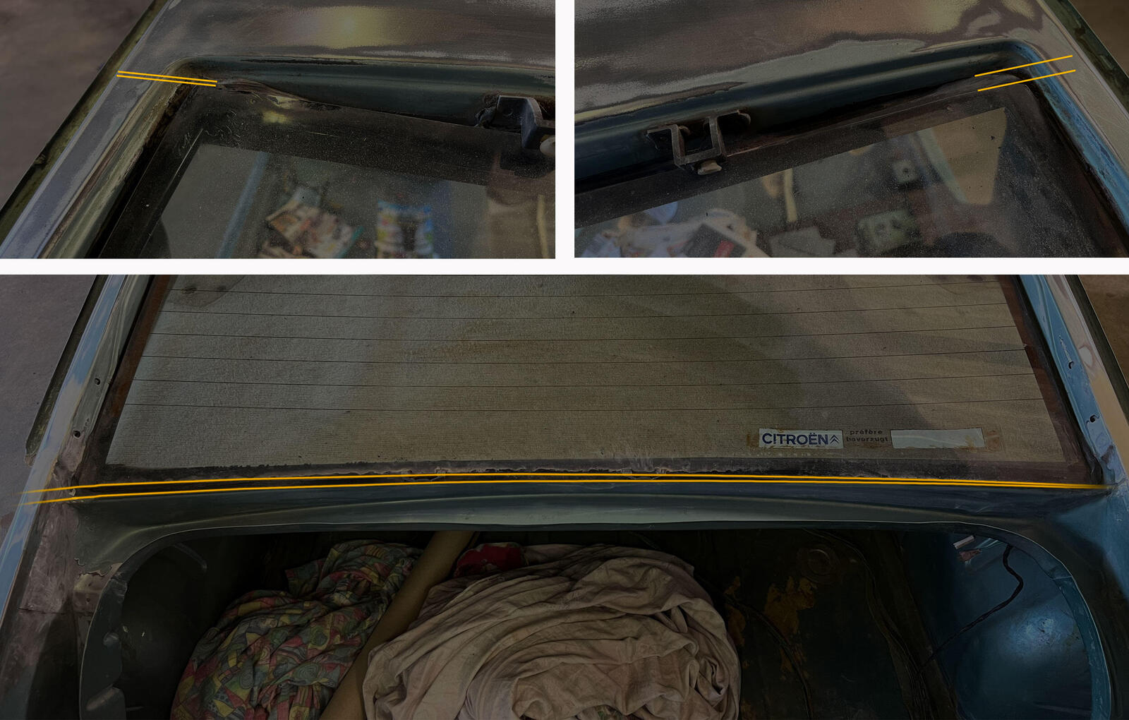

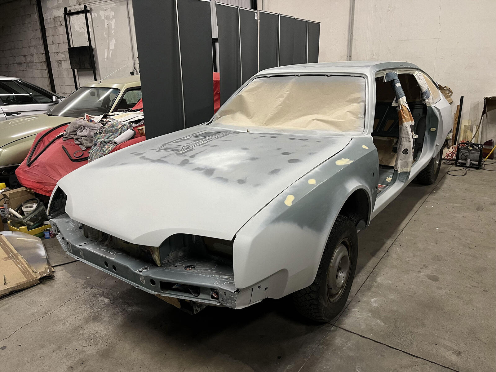

10. November 20242 J. Ersteller 04. November: Es ist bereist deutlich kälter geworden, und die Zeitfenster, im Freien Füller und Lack aufzutragen, werden immer kleiner. Dieser Tag (ein Montag) kündigt sich an, um 15° warm zu werden. So beschließe ich, die letzten Vorbereitungen zu treffen und alle metallisch blanken Partien mit EP-Füller aus der Dose in 2K-Qualität aufzutragen. Wieder einmal erweisen sich die Vorbereitungen als zeitraubender, als geplant. Zunächst ist eine neue Undichtigkeit am mittlerweile völlig maroden Rücklauf-Oktopus zu beseitigen, denn der CX hat wieder einmal eine kleine Lache LHM auf die Pappe unterm Motorraum entlassen. Mittlerweile ist vom originalen Bündel nicht mehr viel übrig. Das bereits seit über zehn Jahren bereit liegende Original-Ersatzbündel wird zu einem späteren Zeitpunkt installiert. Jedenfalls ist er jetzt dicht! Alle Partien werden erneut mit 240er Papier abgezogen. Einige Bereiche müssen nachgespachtelt werden. Dort, wo auch nur der Ansatz von Kanten-Unterrostung sichtbar wird, lege ich frei und arbeite nach. Schließlich sauge ich das komplette Gerippe erneut ab und entfette alle Flächen unter großzügigem Einsatz von Silikonentferner. Danach sichtbare Schlieren wische ich nach. Somit bin ich nach Fertigung von Radhaus- und Heckschablonen aus Pappe zum Schutz vor Lacknebel erst gegen 16:30 dieses sonnigen Nachmittags soweit, den CX vor die Halle zu fahren - selbstverständlich aus eigener Kraft.
10. November 20242 J. Ersteller Das Auftrag des Füllers gestaltet sich als unkompliziert. Insbesondere Schweller, Kotflügel vorn rechts und hinten links sowie der gesamte Scheibenrahmen liegen im Fokus. Die drei Dosen reichen leider nicht für Frontmaske und ein paar andere Detail-Bereiche, aber ein zweiter Set von drei Dosen ist unterwegs und wird zeitnah aufgetragen.
10. November 20242 J. Ersteller Zurück geht's in die Halle. Übrigens macht der ums verchromte Endrohr gelegte Schnorchel aus Zeitungspapier sehr lustige Geräusche, wenn der Motor läuft... Dank Automatik lässt sich der CX auch ohne Sitz oder Erhöhung problemlos in die Halle bugsieren.
10. November 20242 J. Ersteller Schließlich kann - ähnlich wie bei den Türen - durch die nun farblich homogenen Oberflächen optisch kontrolliert werden, wo noch Nacharbeit vonnöten ist. Eine minimale Einfallstelle ist an der großsflächig gespachtelten Motorhaube zu bemerken (hier nicht zu sehen), ... ..., die Feature-Line am hinteren Seitenteil "wackelt"noch... ..., und vorn rechts... ...bemerke ich eine kleine Unstetigkeit an der Kotflügelkante im Übergang zur Front sowie einen Schlenker in der Abschlusskante der Motorhaube zum rechten Scheinwerfer. Diese "Formfehler" können nun Ruhe korrigiert werden. Hier noch das abschließende Bild der "kaltverzinnten" A-Säulenübergänge links... ...und rechts.

18. November 20242 J. Ersteller Zurück zur Karosse: Die "wackelnde Kante" am hinteren linken Kotflügel wird überarbeitet. Spachtel auftragen... ...und in mehreren behutsamen Schritten schleifen, korrigieren, mittels Streiflicht kontrollieren, verrunden. Am Ende läuft die Linie.
18. November 20242 J. Ersteller 16. November Eigentlich ein bisschen zu kalt, aber es geht trotzdem... zweiter EP-Füller-Auftrag: Die "Schnell-Abdeckungen" aus Pappe erweisen sich als sehr hilfreich. Yes, Kante läuft! Gnadenlos offenbart des nun einheitlich graue "Finish" die mäßig ausgeführten alten Reparatur-Schweißungen am Bug... Immerhin ist das Ganze offenbar recht haltbar gemacht (die Reparatur stammt aus den späten Achtzigern). Die verwinkelte Frontmaske - hier entstehen aufgrund der Kälte tatsächlich ein paar Läufer. Nicht schlimm, sie werden später ausgeschliffen. Fußraum vorn links... ...und rechts. Nachdem auch die zuvor zwischengeschliffenen Außenteile einen ergänzenden Füllerauftrag erhalten haben, trage ich ein Kontrollspray - hier in dem Endlack ähnlichem, Grünmetallic - auf, das beim Schleifen helfen wird.
