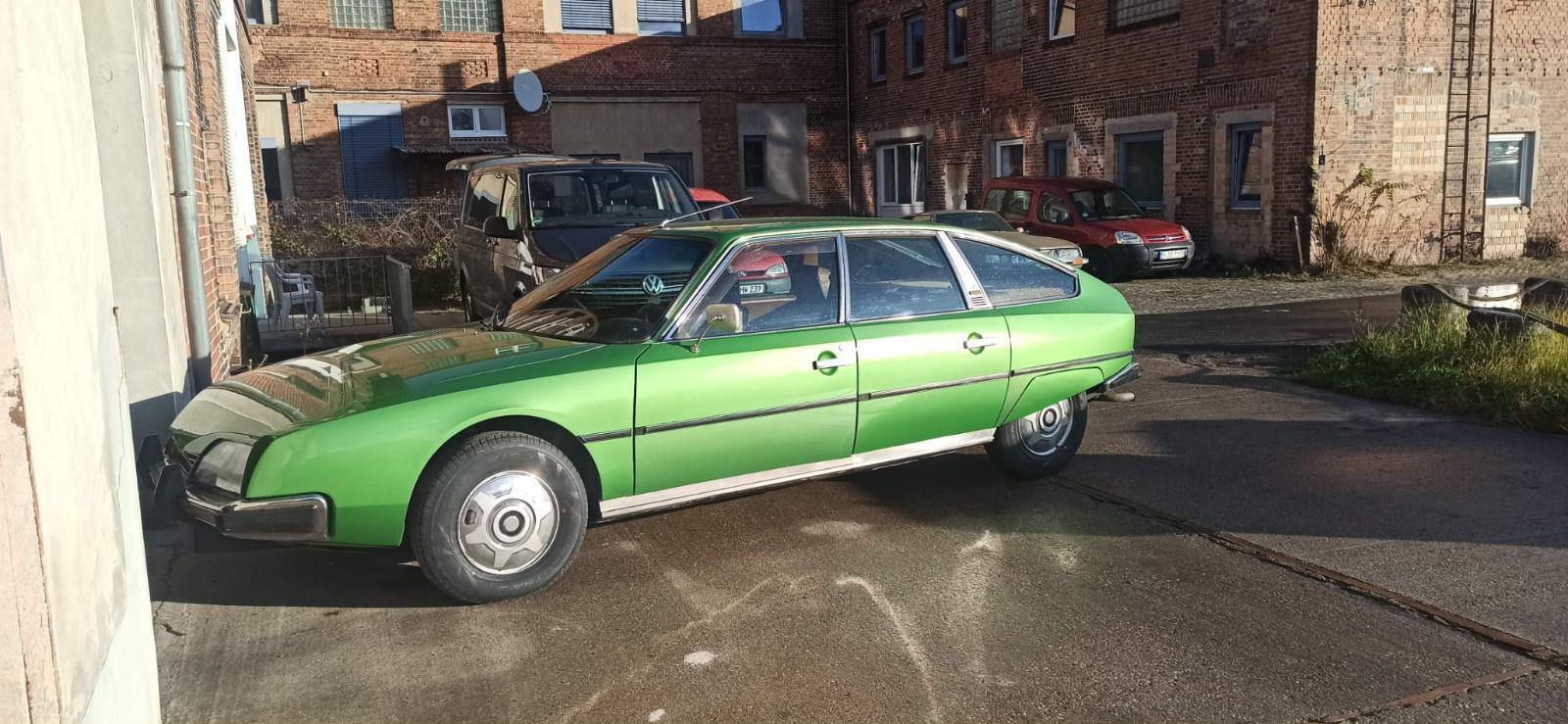

19. November 20242 J. vor 14 Stunden schrieb mdi500: Ist das in der Halle Dein E46? 😂 Einen E46 holt man sich nur, wenn man sich unglücklich machen will. So sieht @M. Ferchaud aber nicht aus...
19. November 20242 J. vor 3 Stunden schrieb Kugelblitz: Einen E46 holt man sich nur, wenn man sich unglücklich machen will. So sieht @M. Ferchaud aber nicht aus... Der Calibra und ein 3er BMW E30 M3? sind auch interessanter.
19. November 20242 J. vor 5 Stunden schrieb Kugelblitz: Einen E46 holt man sich nur, wenn man sich unglücklich machen will. So ein Blödsinn. Hast Du einen, um das beurteilen zu können? Ein unverbastelter E46 mit großvolumigem Sechszylinder, Vollausstattung und Originalfahrwerk fährt sich einfach super! So was kann man auf jeden Fall neben einem (klassischem!) Citroen (und weiteren Autos) in der Garage haben. Bearbeitet (19. November 20242 J. von mdi500)

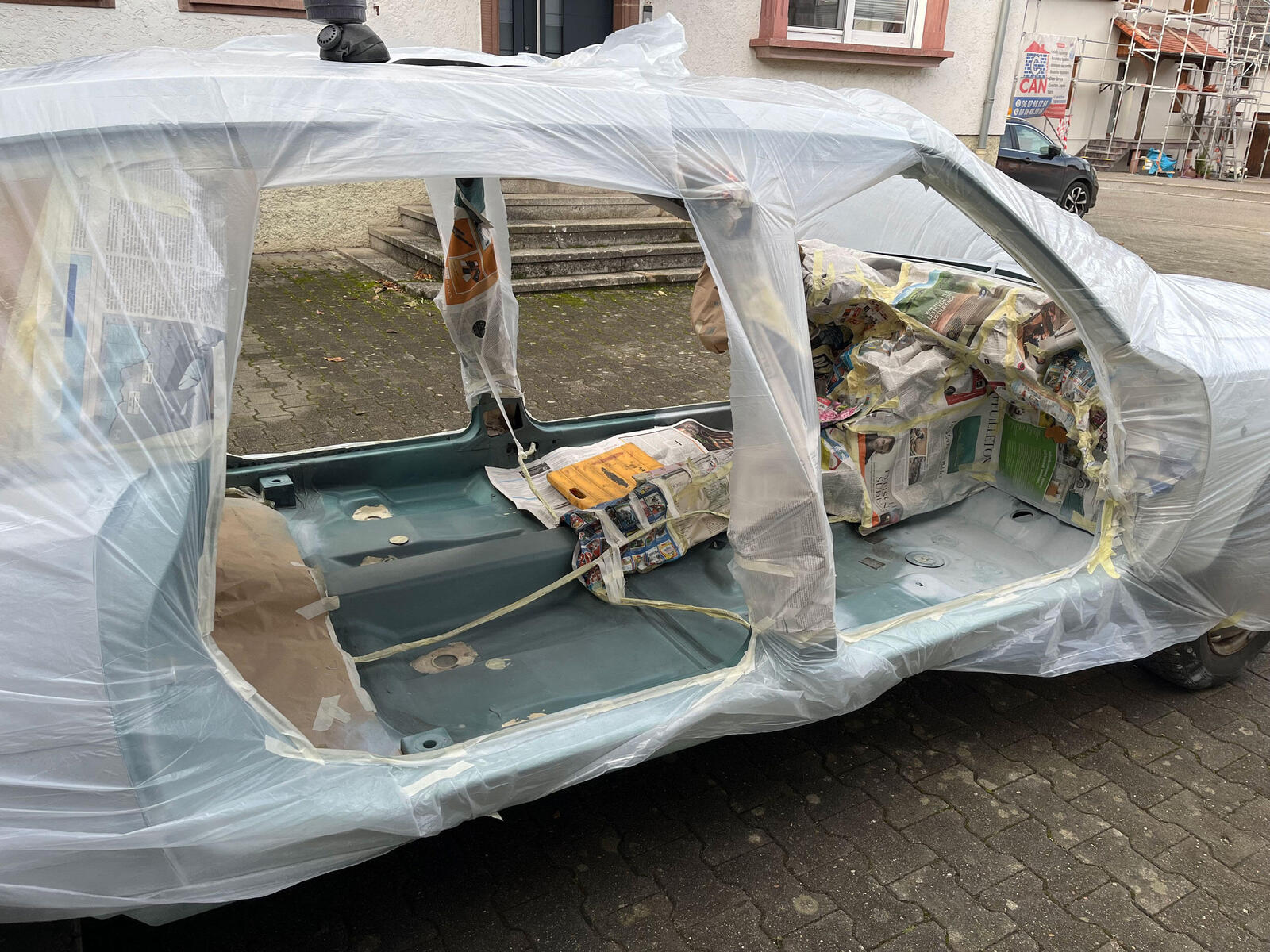

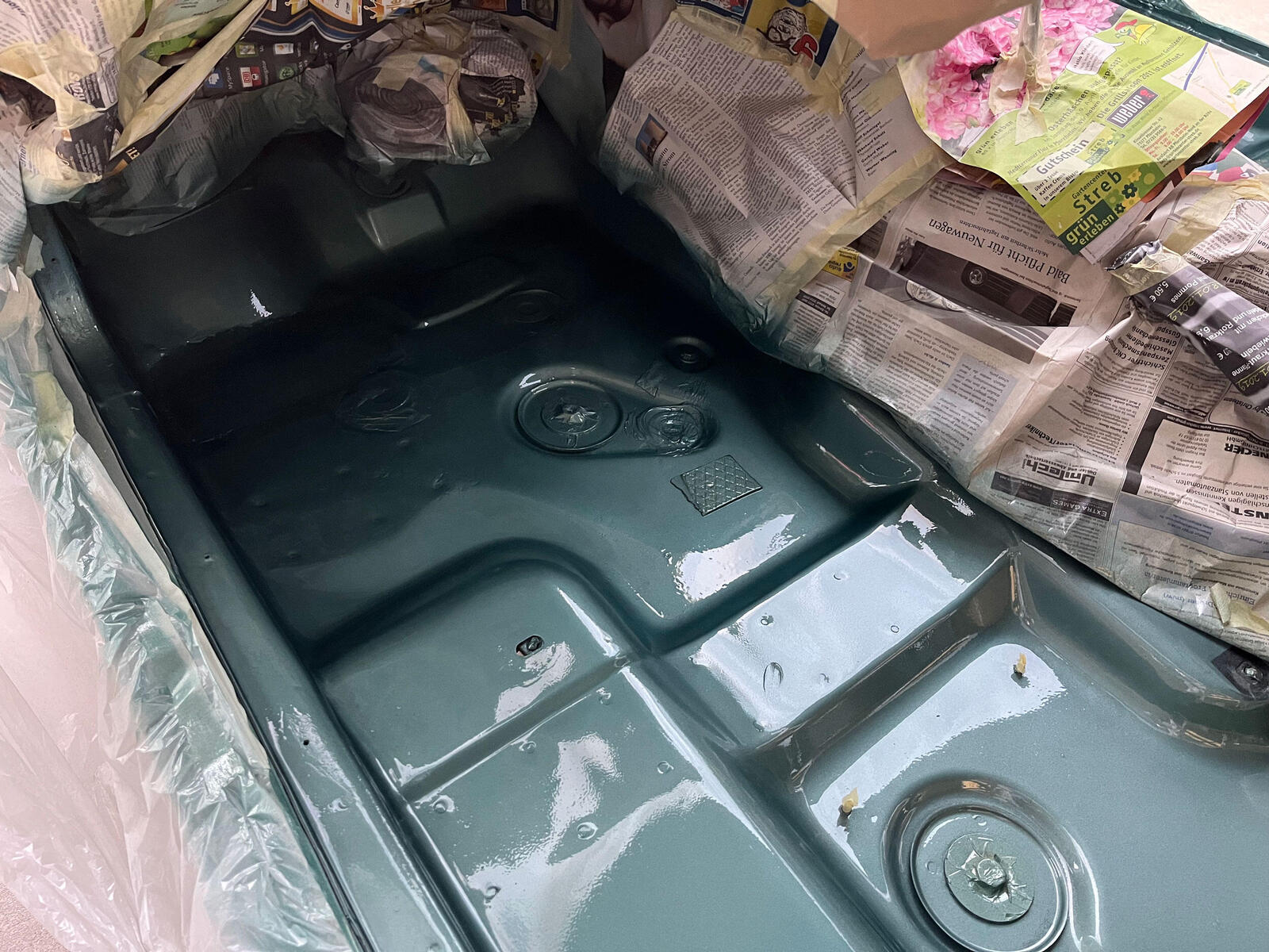

24. November 20242 J. Ersteller 24.11.2024 Trotz November sind 15° vorhergesagt. Das bedeutet: Bodenwanne lackieren! Dazu verwende ich speziell angemischten Basislack (AC543) und Hi Speed-2K-Klarlack in der Dose. Die Umgebung wird abgedeckt. Zwei Erkenntnisse gewinne ich dabei: Erste Erkenntnis: Abdeckfolie und leichter Wind vertragen sich nur bedingt. Ich trage den Basislack auf. Fußraum vorn rechts... ...und links. Zudem die hintere linke Ecke, die ich mehrlagig geschweißt hatte. Überdies ergänze ich alle Partien, die vom Werk aus nur Sprühnebel auf Grundierung abbekommen hatten. Im Prinzip war die ganze Bodenwanne werksseitig nur sparsam eingenebelt... ästhetisch irrelevant, aber Oberflächen-Korrosionsschutz sieht anders aus. Insbesondere, wenn feuchte Prestige-Teppiche mit dicker Dämmung auf dem Bodenblech liegen. Zweite Erkenntnis: Traue nie wem Wetterbericht! Als ich beginne, den Klarlack aufzubringen, spüre ich feine Tropfen - leichter Nieselregen legt sich auf den CX. Sofort lasse ich den Motor an und bugsiere den automatischen geschalteten CX daneben her laufend in die Halle. Gebremst wird von Hand, Hochdruckbremse sei dank! Ich puste die kleinen Wassertröpfchen mit Druckluft von den Innenschwellern, improvisiere ein Folienzelt und schiebe den CX wieder ins Freie - die Lackierung soll fertig werden! Dummerweise bläst der Wind die Folie nach innen, wo sie teilweise auf dem frischen Klarlack aufliegt - glücklicherweise ohne gravierende Spuren. Mittlerweile hat der Regen aufgehört, und ich kann den Durchgang abschließen. Am Ende wird eine ordentliche Klarlackschicht die Bodenwanne bedecken. Nicht überall in Spiegelglanz, aber ausreichend. Bearbeitet (24. November 20242 J. von M. Ferchaud)
24. November 20242 J. Da machst du dir soviel Arbeit. Was ich nicht verstehe: -Warum nimmst du nicht wenigstens das Haubenschloß und die Bolzen der Radabdeckungen raus? Dauert nur Minuten -Ebenso das Geraffel vor dem Heizungskasten also Schaltung, Handbremse etc. . Die Demontage mit Akku-Werkzeug würde nur wenig länger dauern, als das abkleben. Stattdessen lackierst du drum herum. Der Lack ist auch vom Werk aus dort besonders dünn. Hab an Schlachtern dort öfter auch leichte Anrostungen vor gefunden. Zudem würde ich bei einer derartigen Restauration den Mitteltunnel mit Hitzeschutzmatte isolieren. Genau da entwickelt sich ein ordentlicher Wärmeeintrag nach innen durch den Mittelschalldämpfer der Auspuffanlage. Im Sommer kontraproduktiv. (bei den Kat-CX besonders schlimm, da hatte ich mehrfach Schäden an den Kabeln und einmal konnte ich so gerade noch einen Brand verhindern, als der CX samt Besitzer auf den Hof gerollt kam und Rauch aus der Mittelkonsole aufstieg.) -Wieso hast du nicht den Antrieb raus genommen und den Motorraum gleich mit lackiert? Oder ist das mal später geplant, wenn der Motor mal raus muss? Bearbeitet (24. November 20242 J. von Frank (F))
25. November 20242 J. Ersteller vor 3 Stunden schrieb Frank (F): -Warum nimmst du nicht wenigstens das Haubenschloß und die Bolzen der Radabdeckungen raus? Dauert nur Minuten Das Haubenschloss kommt erst raus, wenn alle Anpassarbeiten final abgeschlossen sind. Die Bolzen habe ich versucht, herauszunehmen, bin aber an den Splinten gescheitert. Ist so sicherlich nicht ideal, geht aber auch so. vor 3 Stunden schrieb Frank (F): Ebenso das Geraffel vor dem Heizungskasten also Schaltung, Handbremse etc. . Du meinst sicher hinterm Heizungskasten… Hat logistische Gründe: Der Wagen muss fahrfähig, schalt- und bremsbar bleiben. vor 3 Stunden schrieb Frank (F): Zudem würde ich bei einer derartigen Restauration den Mitteltunnel mit Hitzeschutzmatte isolieren. Genau da entwickelt sich ein ordentlicher Wärmeeintrag nach innen durch den Mittelschalldämpfer der Auspuffanlage. Im Sommer kontraproduktiv. Sicherlich eine sinnvolle Maßnahme, obwohl ich das nie als Problem empfunden habe… Wenn ich Lust und Zeit dazu habe, lässt sich das ja nachholen. Aktuell versuche ich fertig zu werden und nicht noch mehr zu strippen. Der Bereich im Mitteltunnel erscheint mir zudem sekundär. vor 3 Stunden schrieb Frank (F): -Wieso hast du nicht den Antrieb raus genommen und den Motorraum gleich mit lackiert? Oder ist das mal später geplant, wenn der Motor mal raus muss? Genau, ist für später geplant. Auch hier spielen die Logistik und Beweglichkeit eine Rolle. Schlussendlich bin ich halt kein Profi, sondern privater Bastler.
25. November 20242 J. vor 8 Stunden schrieb M. Ferchaud: Bolzen habe ich versucht, herauszunehmen, Ja, Fummelsarbeit, mit Tricks wie wärmen, Kriechöl und Mini-Durchschalg gehts vor 8 Stunden schrieb M. Ferchaud: Das Haubenschloss kommt erst raus, wenn alle Anpassarbeiten final abgeschlossen sind. Macht Sinn. Aber kommt raus, gut. vor 8 Stunden schrieb M. Ferchaud: Hat logistische Gründe: Der Wagen muss fahrfähig, schalt- und bremsbar bleiben. Alles klar, nachvollziehbar, musste ich auch schon so machen. Ansonsten: schöne Doku, danke
