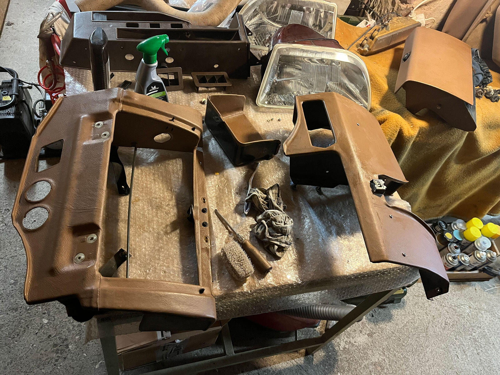

Und wieder in den Keller, Anbauteile bearbeiten. Heute sind Zierleisten und vor allem die großen Schwellerblenden dran.
Und wieder der deutlich sichtbare Vorher-Nachher-Effekt:

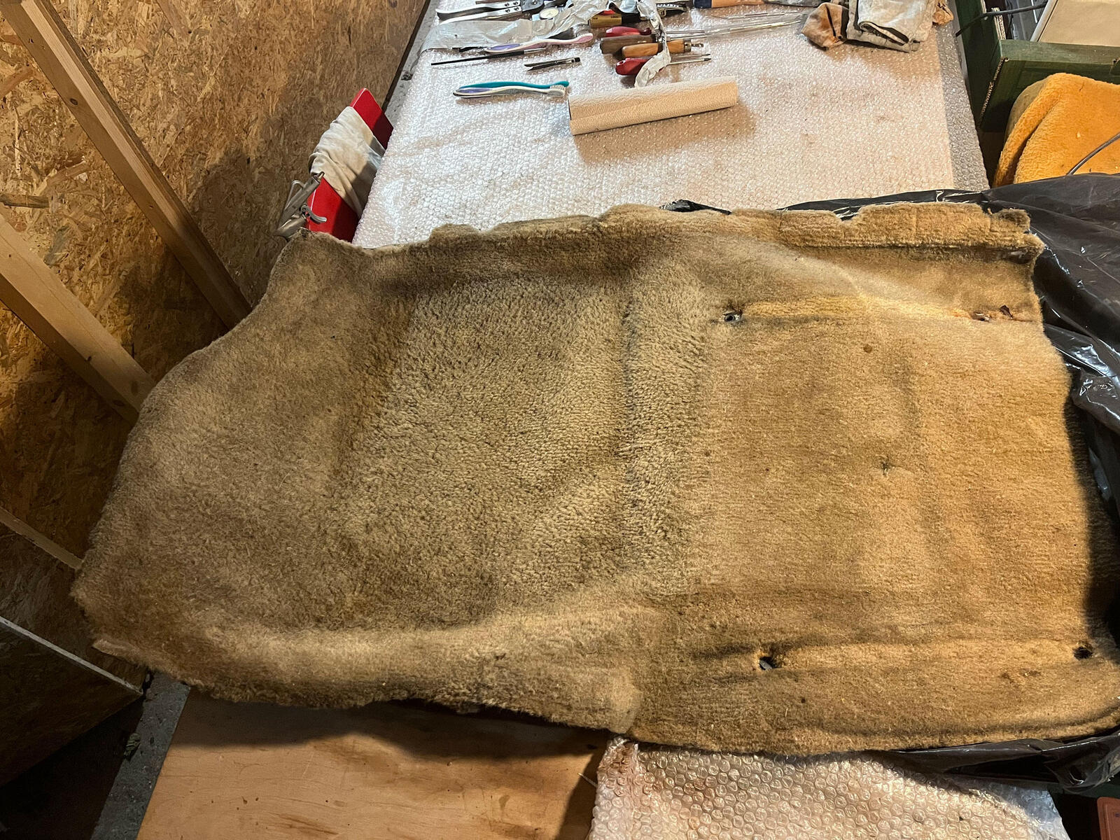

Und wieder sind Teile dran. Diesmal geht es um die Sichtung der letzten noch nicht in Augenschein genommenen Teile.
Dazu gehören die vorderen Teppiche, die eingepackt in einen Plastiksack gelagert waren. Sie haben die Zeit gut überstanden, sind nicht aus der Form geraten und müssen vor dem Einbau lediglich gereinigt werden:

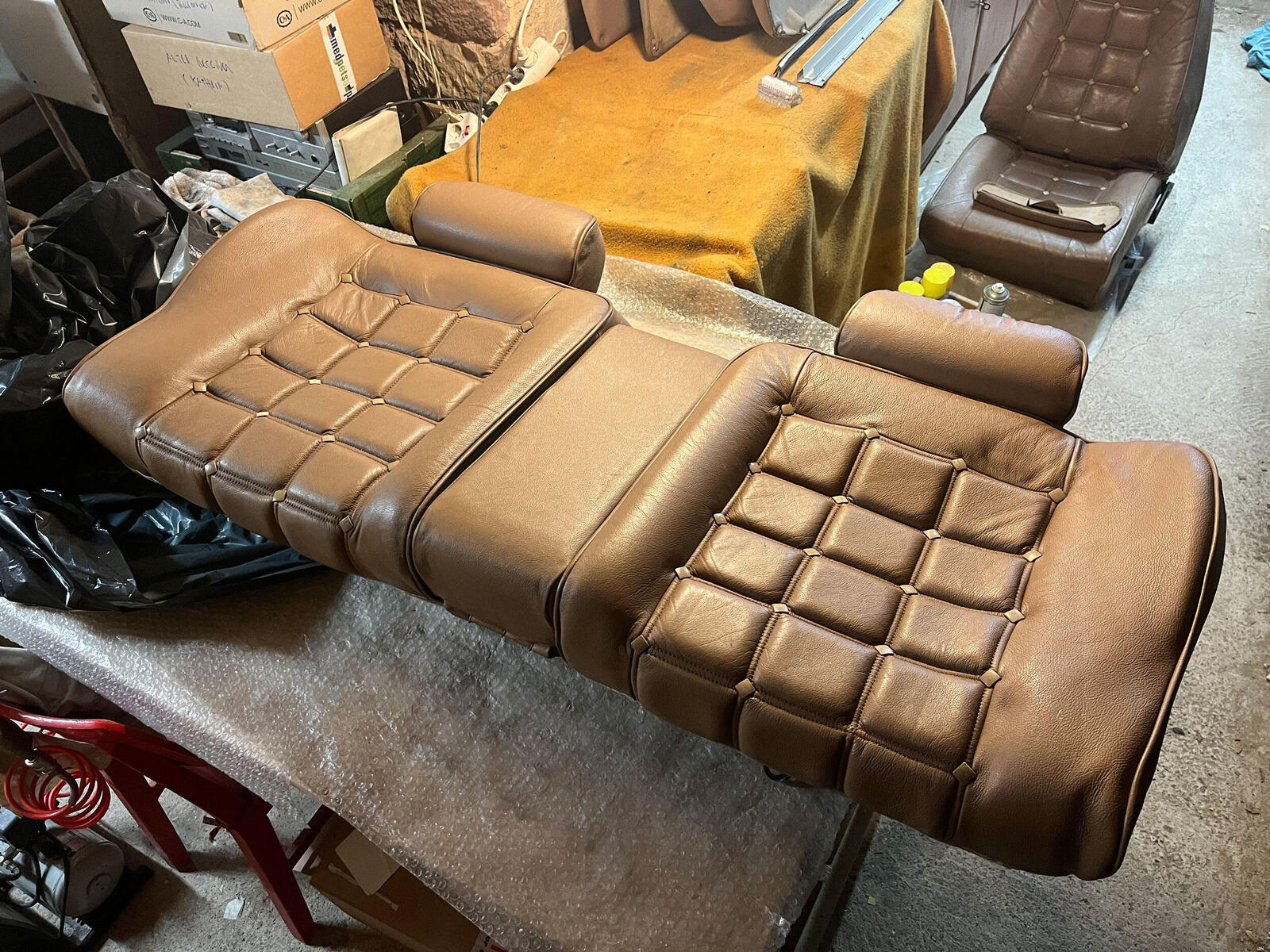

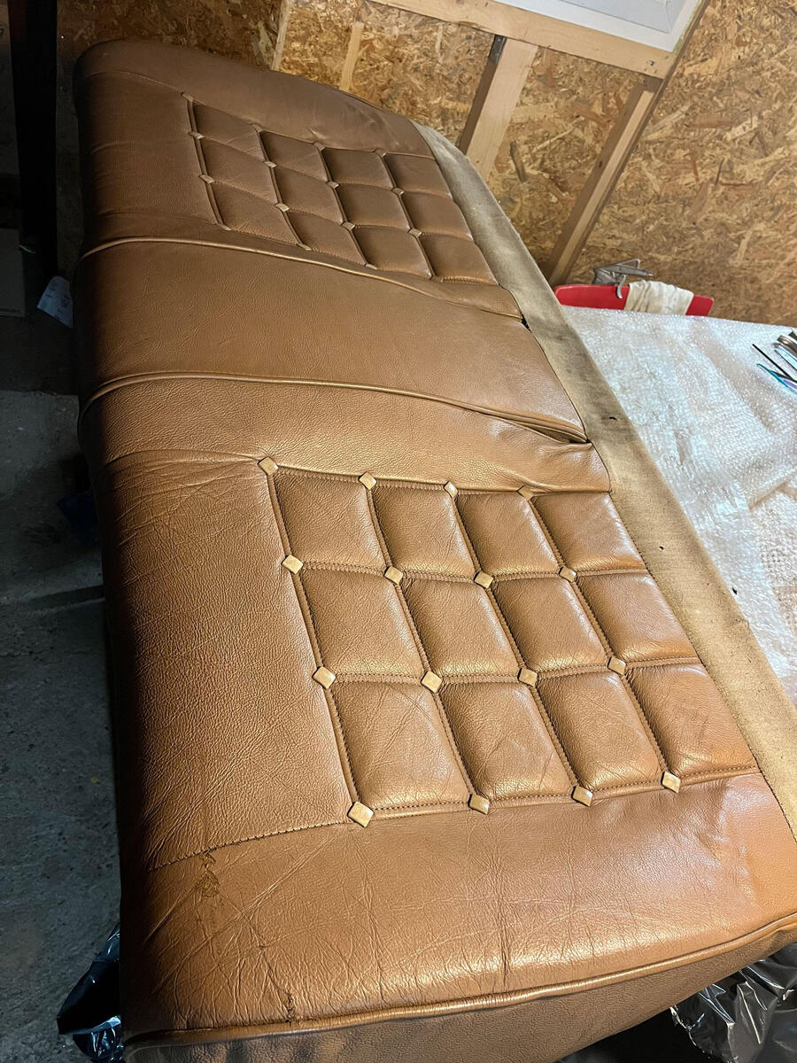

 Ebenfalls verpackt hatte ich die Rückbankteile gelagert.
Während die Rückenlehne quasi unverändert erscheint, seit ich die 2010 eingepackt hatte (ups, unten fehlt ein Knopf - gut, dass ich Ersatz habe)...
...weist die Sitzfläche leichten Schimmel an der Oberfläche auf.
Dieser wird schonend mittels Leder-Emulsion entfernt. Danach sieht das Teil gut aus (die Abschürfung auf der linken Seitenwange ist alt).
Wo ich gerade beim Thema Leder bin, reinige und pflege ich auch gleich noch die bisher unbehandelten Unterteile der Instrumententafel. Man hat sogar Handschuhkasten und Ablagefach links mit Leder kaschiert - heutzutage in einem Neuwagen undenkbar.large.IMG_3835.jpg.1ea3a6bc749b26f2ff26fd818547ab02.jpg

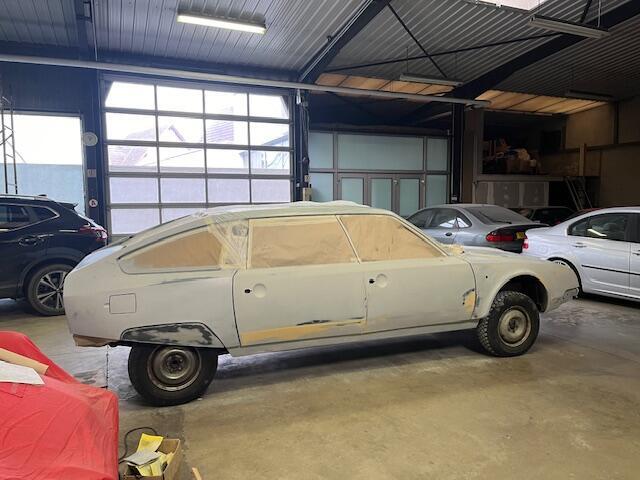

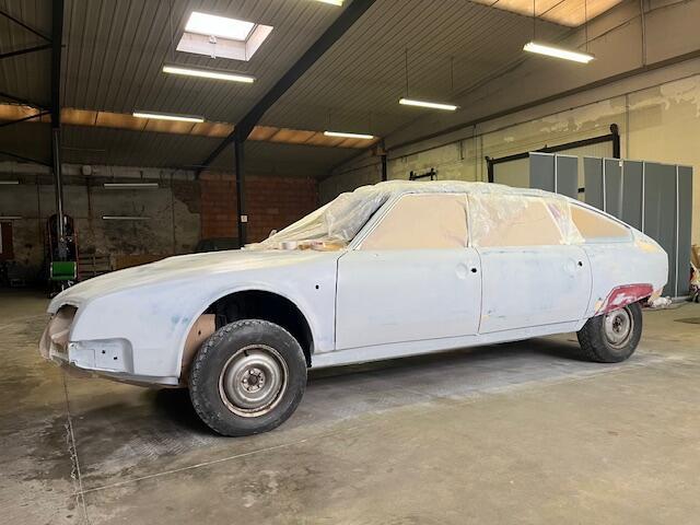

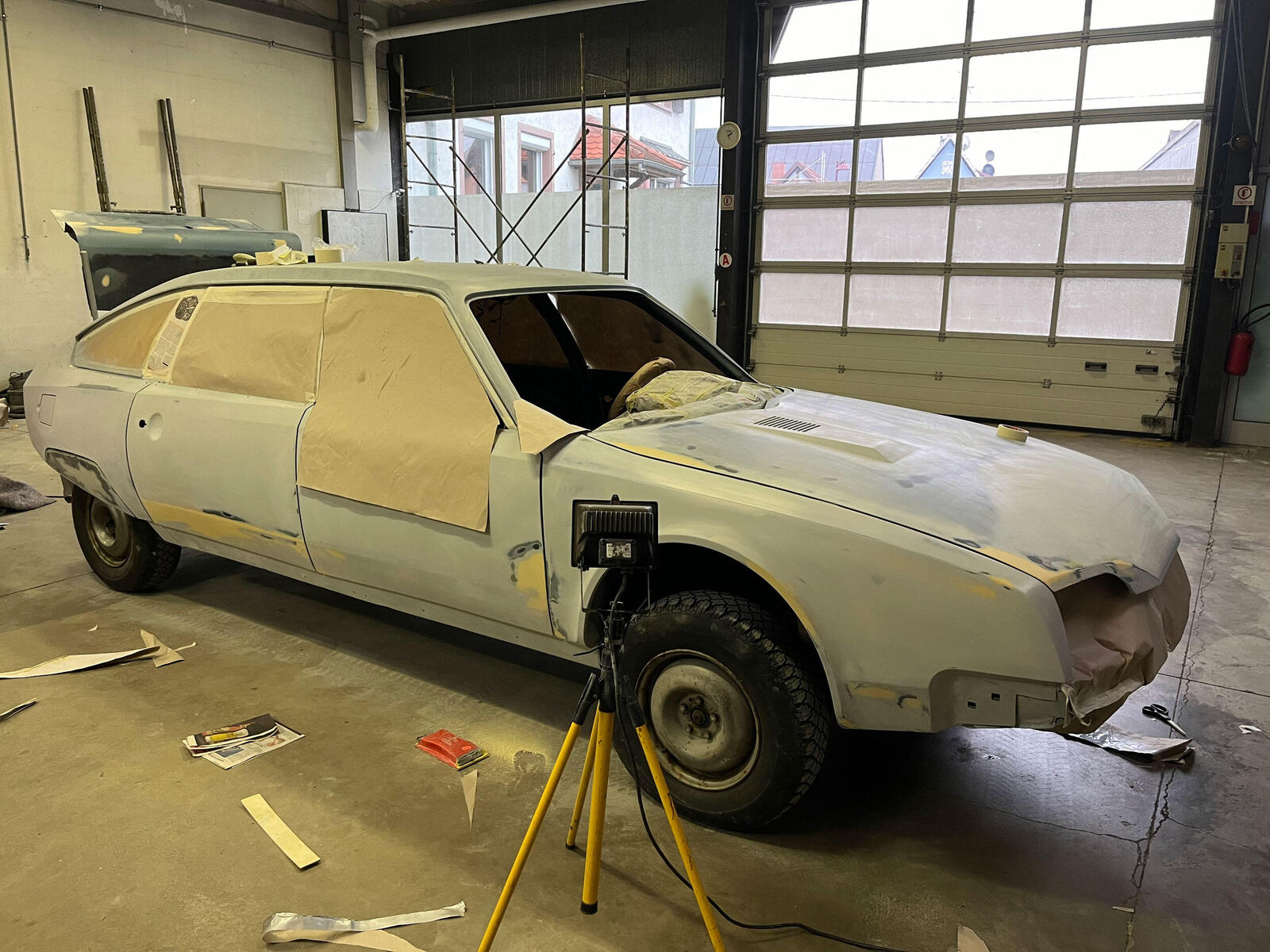

Wieder abkleben: Während ich einen Termin mit dem Lackierer für den Spritzspachtel-Auftrag Anfang Januar vereinbare, bereite ich den CX vor.
Die nun korrekt eingestellten Türen und die Motorhaube bleiben zu diesem Zweck am Fahrzeug, damit beim Schleifen des Spritzspachtels die Übergänge stimmen (hier sieht man unter anderem noch eine Nachkorrektur der Beifahrertür).
Frontmaske und Längsträger werden abgedeckt, die seitlichen Bereiche der Schürze jedoch frei gelassen.

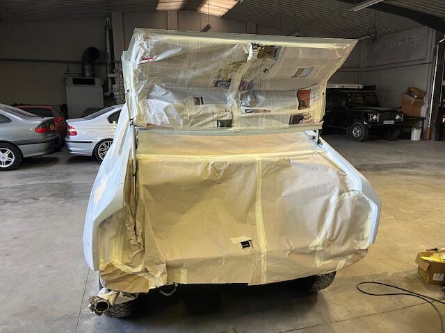

Wegen der außenliegenden Scharniere wird die Heckklappe vor dem Spritzspachteln demontiert werden, daher muss auch das Heck abgedeckt werden. Hier ein Zwischenstand...
Das Dach und die Frontscheibenöffnung werden noch mit Folie abgedeckt werden.
Letzte Kontrollen und Korrekturen der Abklebung werden dann vor Ort erfolgen, um sicherzugehen, dass der Fahrtwind nichts abgelöst hat.

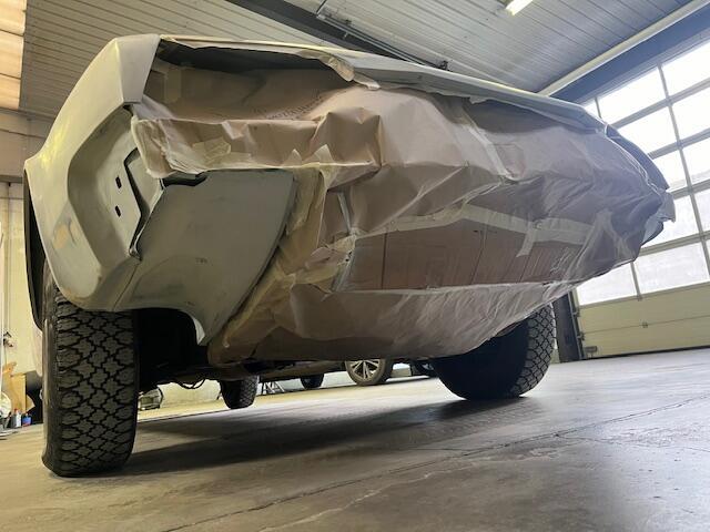

Abklebe-Update von heute Vormittag. Wieder nimmt es viel Zeit in Anspruch, alles sorgfältig abzudecken und sicherzustellen, dass kein Sprühnebel sich in Zonen verirrt, wo hinterher zeitaufwendiges Entfernen desselben nötig wäre.
Damit die Wangen der Schürze problemlos behandelt  werden können, muss dazwischen bis ganz weit Richtung Motor abgedeckt werden.large.IMG_3919.jpeg.0f8a9ee1d89d195ff002597842b9c9e3.jpeg
Auch am Heck ist Detailarbeit nötig. Als Begrenzungen wähle ich die jeweiligen Bördelkanten der hinteren Kotflügel. Es ist immer wieder ein Prozess sorgfältiger Überlegung, bis wohin der Spritzspachtel aufgetragen werden soll, und wo es unsinnig und überflüssig viel Mehrarbeit wäre. Natürlich darf ich nicht vergessen, die Kofferraumklappe von innen abzudecken. Diese wird separat angesprüht werden, da sie außenliegende Scharniere hat. Auch die hinteren Radabdeckungen werden zum spritzspachteln abgenommen.
Aufwändig gestaltet sich auch die Vorbereitung die Flanken. Insbesondere die Übergänge zwischen Seitenschwellern und Türunterkanten wollen sorgfältig geplant sein. Um sicherzugehen, dass kein Nebel in den Innenraum gelangt, ziehe ich Abdeckfolie übers Dach bis runter zu den Schwellern. Dort lege ich breites Tape auf die horizontalen Flächen, ein wenig innerhalb des Bereichs, wo der Auftrag des Spritzspachtels bei geschlossenen Türen ausläuft. Die hier sichtbaren, später abgedeckten Aussenbereiche sollen in einem Durchgang mit behandelt werden.
Harte Abkleb-Kanten auf Flächen sind unbedingt zu vermeiden, denn diese erzeugen unnötigen Aufwand beim Schleifen. Der Bereich um den Tankdeckel darf nicht vergessen werden.large.IMG_3922.jpeg.b11f0c9bc0251095728851dc1c531025.jpeg
Auch die inneren Bereiche der Türen müssen geschützt werden. Die Innenseiten werden bis knapp vorm Umbug abgeklebt, damit der Spritzspachtel auch die umlaufenden Kanten erreicht.
Die Fuge zwischen den Türen wird mit zwei überlappenden „Zungen“ versehen, und zwar so, dass die Vordertüren noch geöffnet werden können (dieses Prinzip wende ich auch am Übergang zu den vorderen Kotflügeln an. Hinten gestaltet sich das Prinzip anders.
Zudem klebe ich den Windlauf und die Innenbereiche der Motorhaube ab. Die hier auf der linken Seite noch geraffte Folie wird erst nach der Überführung Scheibenausschnitt und Öffnung der Fahrertür abdecken, wie auch Räder und Radhäuser.large.IMG_3916.jpeg.88d8f1275e1f648fa70168d868237cac.jpeg
So kann ich zufrieden in die Feiertage gehen. Die Aktion beim Lackierer ist für die erste Januarwoche geplant.

Schließlich poliere ich die Leisten der bereits zuvor gesäuberten Scheinwerfergummis und reinige die Kennzeichen-Leuchten.
Weiter geht's: Die Sicherheitsgurte erhalten eine Kur. Dank @sylvester stoße ich auf ein Angebot mit intakten Peitschen, sodass ich die alten Teile mit ihren schäbigen Ummantelungen ersetzen kann.
Die Gehäuse der hinteren Gurte erhalten eine Kur mit Polytrol (links nachher, rechts vor der Behandlung), und die Gurte werden abgerollt und trocken abgebürstet sowie die Aufroller von Staub gereinigt.
Die Einstiegsleisten erhalten nach der Reinigung ebenfalls eine Polytrol-Kur, die Edelstahl-Leisten werden poliert. Wieder zahlt sich die ordentliche Einlagerung aus - alle Schrauben und Scheiben sind vorhanden.
Viel Dreck findet sich an den Dichtungen der Fensterrahmen sowie der Fensterschächte. Wieder profitiere ich von der zweckentfremdeten "Kotwanne".
Thema Dachhimmel:
Ich sichte die Stoffe der Längsholmverkleidungen. Bis auf die kleinen Lederstücke werden die nur als Schnittmuster diesen.
Die Lederschlaufen erhalten einen Pflegedurchlauf mit Lotion, die Metallteile werden poliert.
Die Innenleuchte wird gründlich gereinigt, die Kontakte erhalten eine Auffrischung.
Besonders behutsam gehe ich mit der beflockten Dachkonsole um: Ich sprühe einen Reiniger auf und massiere den Schmutz behutsam mit einem weichen Pinsel aus der Oberfläche. Leseleuchte und Schalter werden gereinigt und poliert. Es bleibt eine gewisse Patina übrig, aber das Gesamtbild stimmt.
Dachhimmel-Simulation: Der vor Jahren gekaufte Stoff kommt dem Original sehr nahe. Leider hatten - wie bereits geschrieben - die Jugendlichen bei ihrer Brandlochattacke Anfang der 2000er den damals in der rückseitigen Tasche des Fahrersitzes gelagerten Stoff an zwei Stellen verbrannt. Zudem war aus irgendeinem Grund Kerzenwachs auf eine Stelle getropft. Zum Glück lässt sich der Stoff so legen, dass die defekten Stellen keine Rolle spielen. Zudem bleibt genug Material übrig, um die Dachsäulen-Verkleidungen zu beziehen. Ob ich einen Schaum oder einen anderen Zwischenlayer appliziere oder doch den originalnahen, kaschierten Stoff bei der Basis kaufe, entscheide ich später. Jedenfalls legt sich der Stoff bereits durch die Schwerkraft recht schön in die Hohlkehlen, sodass bei taktischem Ankleben nicht zu viel Spannung mit der Gefahr von Ablösern entstehen dürfte. Dazu später mehr.
