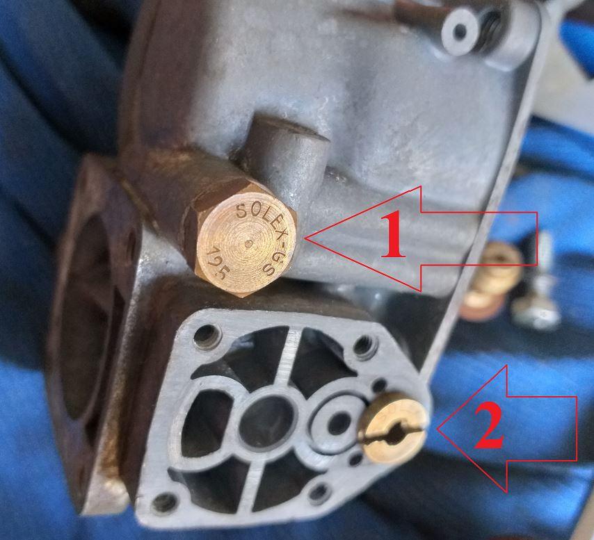

🙄 ... vielleicht mag noch jemand was zur Vergaserkunde sagen:
1 = Hauptdüse ?
2 = ??? ( Aufschrift: SOLEX-Gs 4,5 )
large.554601331_SOLEX32RBICLeerlaufdseundLuftkorrekturdse.jpg.c46d062285f759f2e8c913fdaae9a98f.jpg
3 = Leerlaufdüse ?
4 = Luftkorrekturdüse (ist mir klar)
large.1845770723_SOLEX32RBICStarterkraftstoffdse.jpg.f7988f1bf4dae9108316487ac62d5ff0.jpg
 SOLEX 105, das müsste dann die Starterkraftstoffdüse sein ...

Danke, das ist sehr interessant, large.1849870664_SOLEX32RBICHauptdseund....jpg.e8103a5759a9d4ecc2e696bc3e5c5770.jpg
alles klar, Nr. 1 ist die Starterkraftstoffdüse und die Nr. 2 auf dem Bild hier dann die Öffnung der Drosselklappe mit 4,5 mm
Gruß,
Alex
2 müßte die Beschleunigerpumpedüse sein. Die 4,5mm halte ich für den Abstand für die Grundspalteinstellung Drosselklappe.
Jens
... ist ein Vergaser ohne Beschleunigerpumpe
Gruß Alex

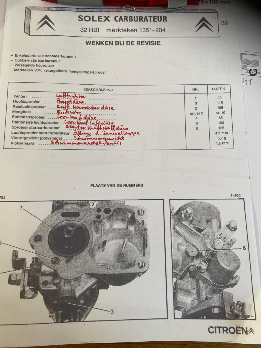

... ich nochmal 😶, habe hier die Bedüsung zusammengefasst:
large.1917811716_SOLEX32RBIC6.jpg.60c54e8d0c5653cbb8c39900d4dcd491.jpglarge.49680518_SOLEX32RBIC5.jpg.14e096f91f53225beee2b3038c36815e.jpglarge.1084690280_SOLEX32RBIC4.jpg.3647dda11dbd7e7ba5dea7d15f3d6e90.jpglarge.1968935911_SOLEX32RBIC3.jpg.29a162acec4fa406bfef2ab715ecd715.jpglarge.1472447155_SOLEX32RBIC2.jpg.460e8fa08b1e0c46fea6496b056038ac.jpg
Gruß, Alex
Die Übersicht in Französischer Ausführung habe ich schon mehrfach gefunden und gesehen. Allerdings habe ich nie für die Unterlegscheiben und das Anziehdrehmoment etwas gefunden. Können wir dieses Thema vervollständigen?
