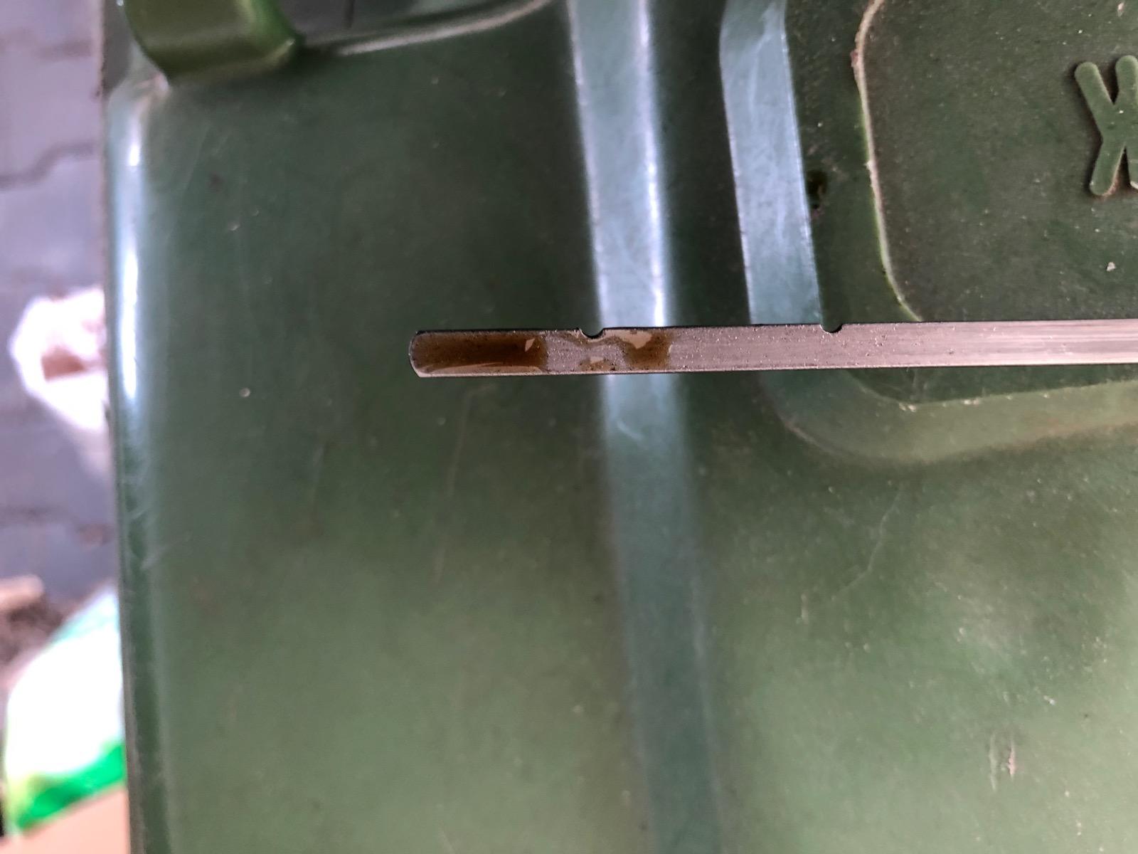

Ich hab‘ s jetzt mal ausprobiert wie Manson es beschrieben hat. Das Fahrzeug stand dabei leider leicht nach links geneigt. Wollte ihn deshalb aber nicht extra anlassen. Das Ergebnis seht ihr auf dem Foto. Wie sollte ich das interpretieren wenn er gerade gestanden hätte ? über oder unter Min. ?
Füll mal lieber 0,5l nach
leicht nach links bedeutet es fehlt ein bissel am Peilstab, je nach Neigung.
Es ist auf jeden Fall unter min und deshalb würde ich jetzt auf jeden Fall 0,5l nachfüllen und nochmal in den nächsten Tagen messen wenn er gerade steht.
Bearbeitet ( von Manson)

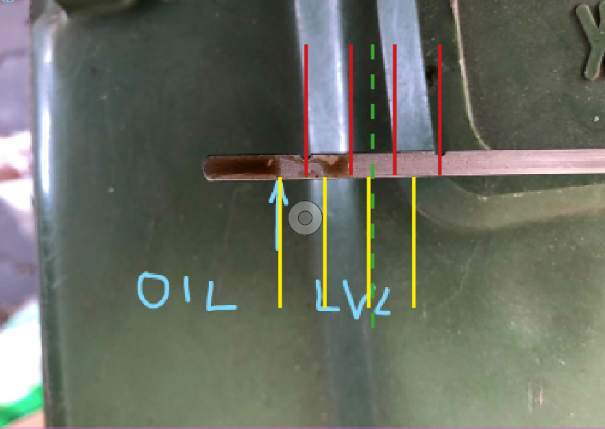

Der abgelesene Ölstand ist – wenn er gerade gestanden hätte – deutlich unter Minimum.
Warnung: so kann man einen 2.0i nicht fahren; zumindest nicht mehr lange. Immer auch bedenken, dass die 2.0i im Alter sehr viel Öl verbrauchen im Vergleich zu unseren anderen Motoren. Wie oft muss man das eigentlich wiederholen (ohne dass man des spammens bezichtigt wird)?
Mach das doch mal unter reproduzierbaren Bedingungen – bei schräg stehendem Wagen messen und dann irgendwas vermuten und hoffen, bringt doch nichts:
Den Wagen gerade abstellen (ab besten absenken, damit der Wagen bei allen Messungen die selbe Lage hat und nicht ungleichmäßig absinkt; was er normalerweise macht), angemessene Zeit warten (mindestens 10 Minuten), messen (3x). 0,5l nachfüllen, angemessene Zeit warten, wieder messen (3x). Erkenntinsse daraus ziehen, wieviel der Unterschied von 0,5l auf dem Messstab ausmacht. Gegebenenfalls weiter nachfüllen.
Nach Augenschein kommst Du nicht einmal auf die Mitte zwischen MIN und MAX, wenn Du 1l nachfüllst.
Der Unterschied zwischen Minimum und Maximum beträgt bei dem alten 2.0i (und tct) 1,5l.
Die gelben Striche zeigen vom jetzigen Füllstand ausgehend jeweils +0,5l. Die roten Striche zeigen die 1,5l zwischen MIN und MAX. Die gestrichelte grüne Linie ist die Mitte zwischen MIN  und MAX.
