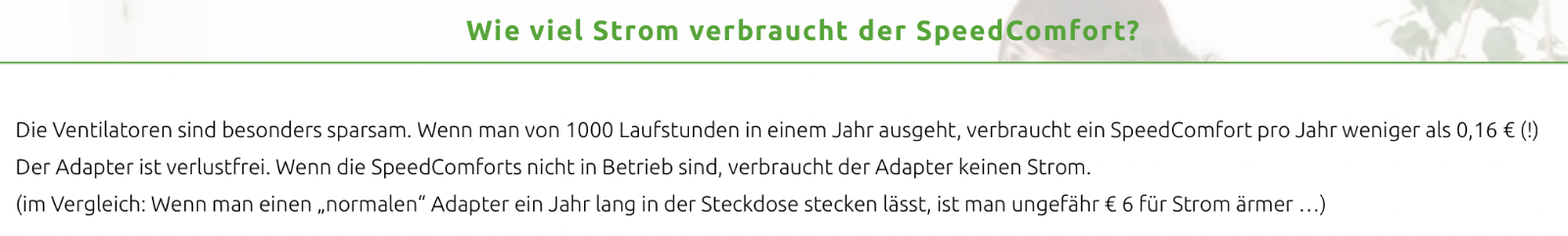

Ich werde berichten, wird aber noch ein paar Tage dauern, bis ich die Übergabestation der Nahwärme auf Heizbetrieb einstelle.
1532724095_Bildschirmfoto2022-09-13um00_43_10.png.b19386422d93899dbcea9f22be426bde.png
Die Montage erfolgt in den Niederlanden, nur das Netzteil kommt aus China, weil es laut Hersteller keine in Europa gibt, die gar keinen Strom verbrauchen, wenn die Ventilatoren nicht laufen.

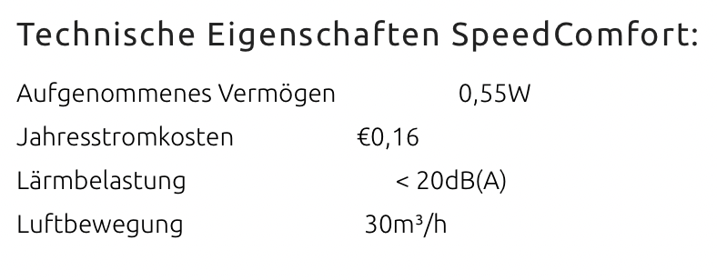

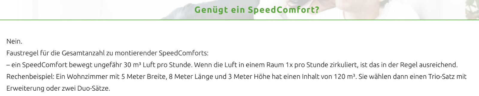

1643113394_Bildschirmfoto2022-09-13um00_48_16.png.f28c25bd1e49aacebc5e8ee9cd7f69ba.png
439158640_Bildschirmfoto2022-09-13um00_48_26.png.5ba2a9f4d2decdcd8ce18819b300d3eb.png
Bei mir genügt einer pro Raum, wenn ich von den 40 Kubikmetern die Möbel abziehe, dann komme ich nahe an die 30 Kubikmeter Luftumwälzung pro Stunde.
