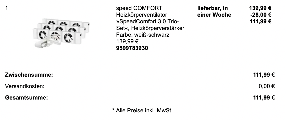

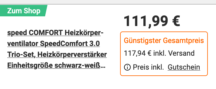

16. Oktober 20224 J. Ich habe eben ein Dreierset mit Netzteil für gekauft. Entgegen der Angaben auf idealo.de musste ich keine Versandkosten zahlen:
17. Oktober 20223 J. vor 18 Stunden schrieb Auto nom: Ich habe eben ein Dreierset mit Netzteil für gekauft. Entgegen der Angaben auf idealo.de musste ich keine Versandkosten zahlen: und hoffentlich auch die dazugehörige wärmepumpe?
