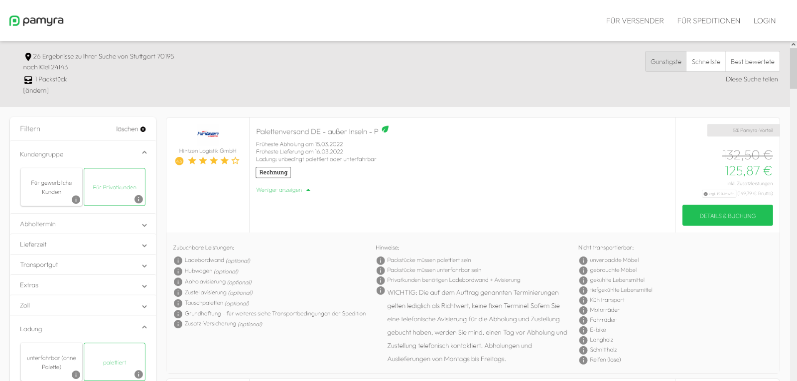

Hallo Sandmann,
wenn man kurz googelt, findet man z. B. solche Angebote wie dieses unten (habe 350kg mit Europalette eingegeben).
Das ist bei den jetzigen Spritpreise wahrscheinlich die günstigste Option, vorausgesetzt vor Ort kann jemand den Motor verpacken/verzurren und Du hast keine anderweitigen Termine, wegen denen Du nach Stuttgart musst (?). Aber auch dann wäre es sicher eine Überlegung wert.

126,-€ ....also da brauch ich ja weniger an Treibstoff auf der Strecke Kiel - Stuttgart und wieder zurück! Mit Anhänger, wohlgemerkt, schön entspannt mit konstant 80 ;)
Ich weiß ja nicht, wie hier gerechnet wird.
Aber bei einer Gesamtentfernung von ca. 1500 km würde man bei einem angenommenen Durchschnittsverbrauch von optimistischen 8 L / 100 km (XM 2.0i kriegt das erfahrungsgemäß gut hin, allerdings ohne Hänger) insgesamt 120 Liter Super verbrauchen. Das entspräche bei den aktuellen ~2,20 € / Liter = 264,- €!
