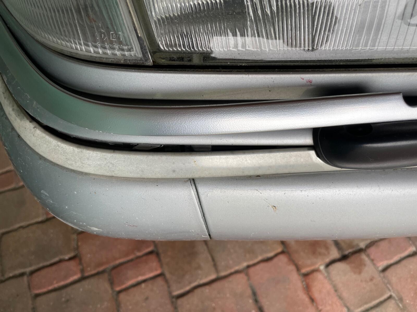

So sieht das Alu aus; ich geh da noch eine Schicht drüber und poliere es dann glatt. Finde die Optik nicht schlecht.IMG_4661.jpeg.a8f913c41b028904fe7f6d10932429fa.jpeg
ich hab die Leiste mal zum Vergleich auf die Stoßstange gelegt.
Und? Meinungen?

Hat die Struktur der Einlagen der Stoßstangen. Wie hast Du das hingekriegt?

Du musst wissen, was dir gefällt. Mit dem Originallook hat das nix zu tun (gut, bei komplett silbernem Fahrzeug hat man eh fast nix vom Chrom). Muss aber auch nicht, solang es am Ende ordentlich ausschaut und nicht verblichen und verwahrlost.
Mit genügend Abstand und beim 3. Auftrag fix drüber; dann kommt das so.
Schon klar. Ich dachte noch Klarlack Hochglanz zu probieren; Leisten zum Testen hab ich genug.

Ist das E-Coll?
Jedenfalls stimme ich Michael zu: Die Struktur ist sehr grob. Und ob man das Polieren kann, ist fraglich - vermutlich wird die Metallic-Oberfläche dann inhomogen.
Mit Klarlack könnte sich der Metall-Effekt noch stärker abschwächen.
Das von mir verlinkte Silver Chrome ist deutlich "aluminiger".
Aber besser als nix.

Ja, 98% flüssiges Alu. Ich bin durchaus noch in der Testphase…
