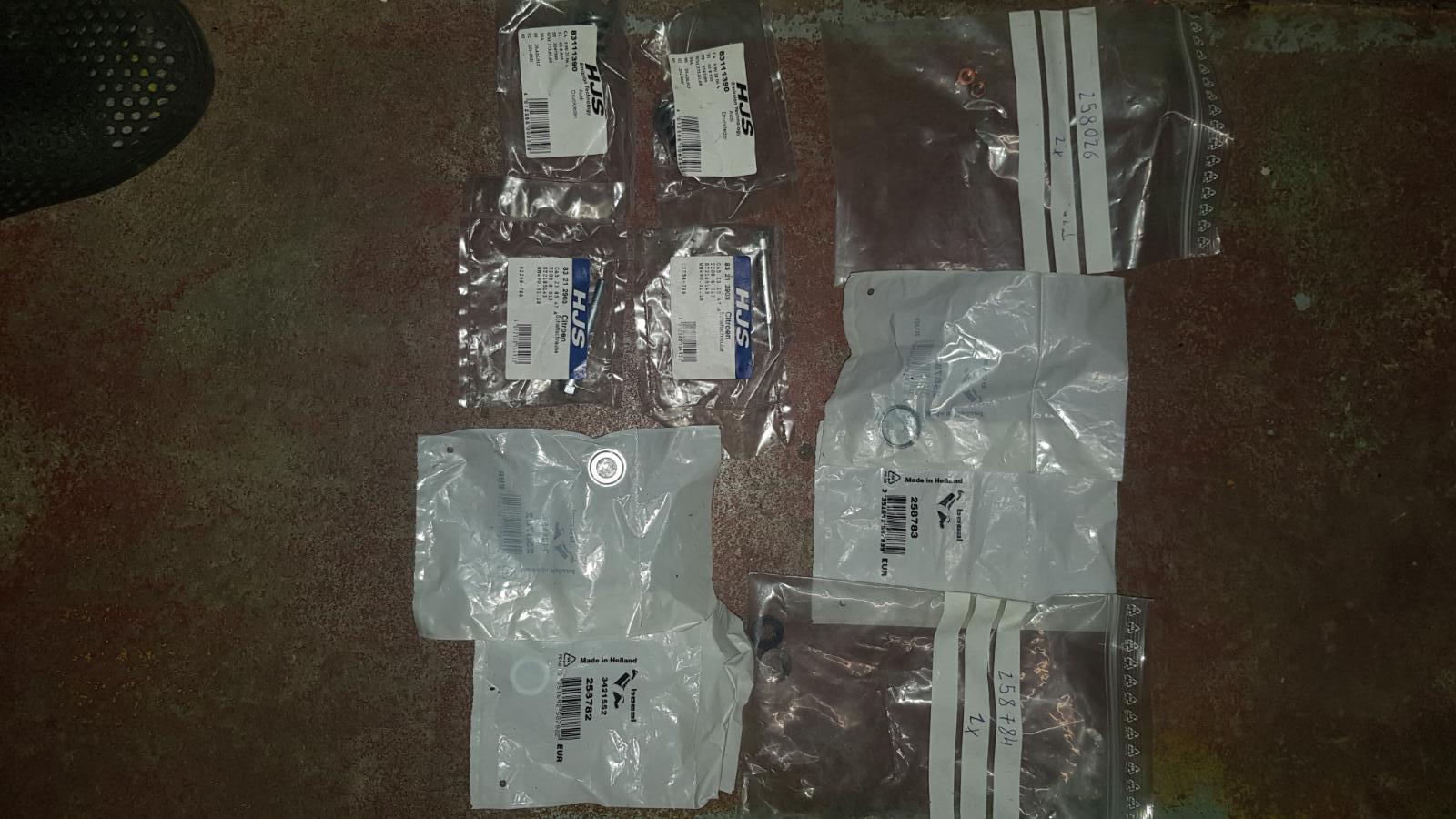

Die Teile benötigst du20220328_223718.jpg.0955ccb1a257c0e086474f09f14ccb30.jpg

welche Teile benötige ich denn neben dem eigentlichen Kat noch, wenn ich diesen tauschen möchte? Welche Schrauben sollte man erneuern?

Ich bekomme jetzt vom Verkäufer noch eine Dichtung, eine Schelle und die Federn mit. Braucht man sonst noch was? Sind die Schrauben und die Federn ein Teil oder brauche ich zusätzlich noch Schrauben?
Wenn das genauso fricklig ist wie beim Jumpy, dann ist oben an der Schraube eim 10er Kopf dran. Kleiner Ring-Gabelschlüssel funktioniert da bei der Demontage. Für die Montage habe ich dann einfach ein ca. 5cm langes Rundstahl auf die Schraube geschweißt. Also eine T-Schraube gebaut. Das verhindert das Runddrehen der Schraube beim Montieren und man braucht nie wieder fummeln. Und ich hatte den Auspuff oft ab beim HDI, so zum basteln und modifizieren.
