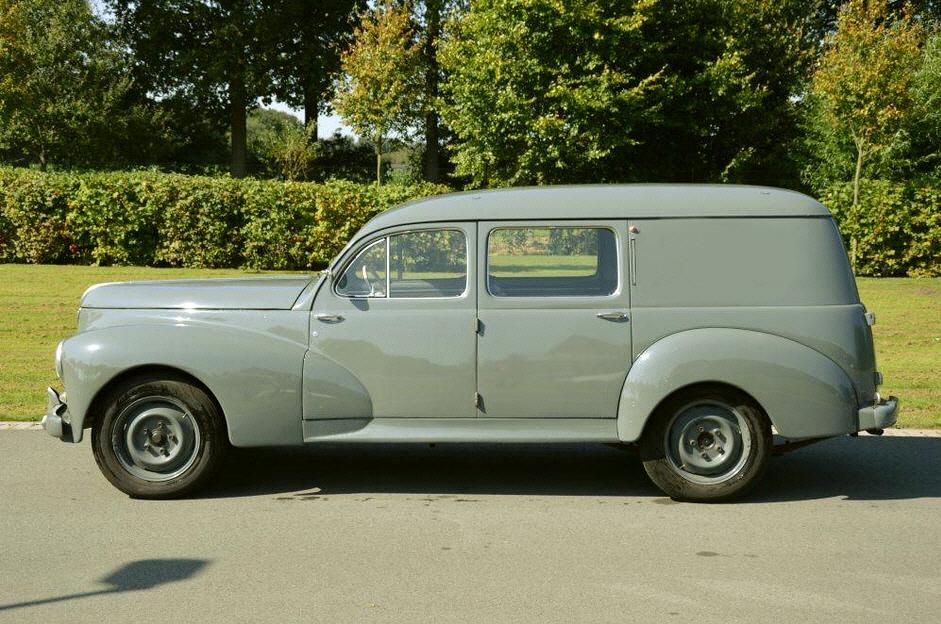

Zum Thema: Ich hätte gerne das hintere Fenster im Laderaum meines Peugeot 203 commerciale geschlossen - siehe Foto 1
Das Glas soll nicht einfach durch ein Blech ersetzt werden, sondern komplett ohne Ansatz verschwinden. Der Rahmen könnte bestehen bleiben und die Seite weiterhin stabilisieren. Von innen wird die Seite soweiso verkleidet und wäre damit nicht mehr sichtbar.

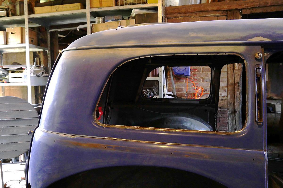

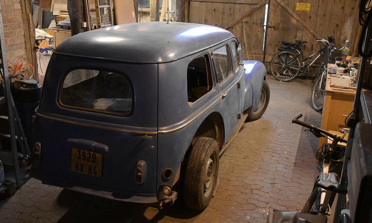

Istzustand Foto 2 und 3.
Das Blech ist doppelt leicht gewölbt und muss verzugfrei und ohne Frosch eingesetzt werden. Jeder Schweißpunkt wird da bei dünnem Karosserieblech zum Risiko.

Man müßte halt ein Blech am Rand so bördeln das es die Karosserieaußenmaße hat und gleichzeitig bis zur Innenkante geht um dann an dem Scheibenrand verschweißt zu werden, dann wir die Fläche auch nicht so heiß

Wenn der Dichtungsgummi vorhanden ist dann würde ich nach den Maßen des Fensters eine Platte aus Metall oder Plastik statt dem Fenster einsetzen, wenn es nur um das blickdicht machen geht, Fenster rein und von Innen eine Schwarze Platte dahinter. Folie löst sich im Lauf der Jahre ab und Lack auch (das hab ich bei meinem CX Break leider auch erleben dürfen). Schweißarbeiten in dem Bereich sind immer riskant und erfordern optische Nachbehandlung, das hatte ich beim CX Break auch erwogen und aus diesen Gründen verworfen.
Man sollt am Ende des Textes nicht schon vergessen haben was am Anfang stand ;) Am sinnvollsten scheint mir in den Fensterausschnit noch ein zusätzliches Gitter aus U-Eisen einzuarbeiten zur zusätzlichen Stabilisierung und ein recht dickes Blech wählen. Du darfst nicht vergessen, das solche komplett geschlossenen Wände normal aus einem Stück bestehen und die Wärmeausdehnung sich dann über die ganze Fläche verteilt, jegliches Stückelwerk sorgt da für Verwerfungen bei Temperaturwechsel weil dein Fensterrahmen da anders reagiert als eine Blechtafel denn er liegt zudem auch noch danach überwiegend im Schatten. Selbst Profis werden da nicht vermeiden können zu spachteln um eine glatte Oberfläche zu erreichen, das wiederum kann und wird vermutlich irgendwann zu Rissbildung führen. Dann besser den Rahmen raustrennen und zwar das komplette Teil zwischen Dachrinne und Kotflügelkante, Blech in der gleichen Dicke verwenden und einpunkten, das verringert das Risiko, beseitigen lässt es sich generell nicht!

an mansons letzte sätze (und eigene erfahrungen) anknüpfend und die ansprüche des TE berücksichtigend wäre es wohl zielführender, nicht die scheibenöffnung zu verschliessen, sondern bleche von der B-säule bis zur hecktüre bzw. dachkante bis zum karosserieknick einzusetzen. das erspart das herumflicken auf der fläche, endloses dengeln und spachteln und das risiko, dass sich bei wärme doch mal was hässlich wölbt oder später risse entstehen.
vor einer Stunde schrieb HY-plus:
....also so wie hier im Bild. Am einfachsten ist wohl den Rahmen Rauszuschneiden, so das eine Fläche entsteht, in die Fläche ein Blech einsetzen. Bei dem Fahrzeug im Bild gibts vermutlich auch keinen Stabilisierenten Rahmen dahinter.

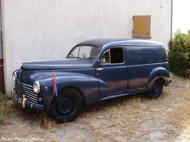

... okay, habe verstanden. Der beste Weg scheint also zu sein, die gesamte Partie zu wechseln und ein bereits entsprechend geformtes Blech als EIN Teil zu verwenden, um das Risko der Spannungsverwerfungen auszuschließen.
Vor einiger Zeit gab es in "le bon coin" die Restkarosse eines hinten komplett geschlossenen 203-Lieferwagens. Das wäre der ideale Spender. Soviele gibt es davon allerdings nicht mehr und noch seltener als Schrottis ;) Wieder ein Auftrag für die nächsten Frankreichtouren. Das angehängte Foto zeigt das benötigte Modell. Solltet ihr sowas irgendwo rumstehen sehen - ICH wäre stark interessiert.philippep2.jpg
