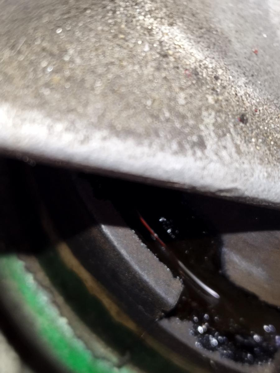

Ans Motorlager muss ich auch schon wieder ran.
Am 5.5.2024 um 17:35 schrieb HDI JUNKIE:
Welches ist das?
