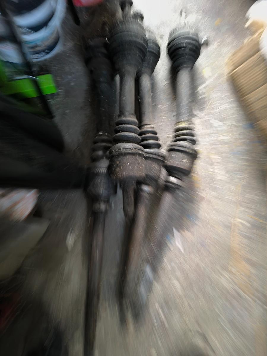

"Echte" Wellen haben einen runden Tripodentopf. Mit eingelaserten Identifikationsnummern.
Dünnere Voll-Welle statt Rohr gabs auch original, bei den Austauschwellen.
An deiner linken Welle war schonmal jemand dran, die innere Manschette ist nicht original.
Spiel darf im Tripodengelenk nur so minimal vorhanden sein, dass man es praktisch kaum erfühlen kann.
Die inneren Gelenke der CEVAM-Teile sehen aus wie beim C5, mit den abgeflachten Seiten. Man könnte mal schaun, ob da was originales hinhaut.

Ich habe gestern auf der linken Seite eine GSP welle verbaut. Dies, nach dem ich zuvor eine Sorea/EAI und eine CEVAM direkt wieder zurück geschickt hatte, da diese schon im neuen Zustand viel Spiel hatten und nicht annähernd der Originalwelle glichen. Mit dieser GSP Welle war das Vibrieren dann etwas besser. Heute habe ich die rechte Welle von CEVAM montiert, die gar kein Spiel hatte. Bei der Probefahrt war dann bei konstanter Fahrt das Vibrieren praktiasch weg aber mit der CEVAM Welle gibt es beim Beschleunigen ein starkes links-rechts Schütteln. Ich habe dann sicherheitshalber noch an der Manschette getriebeseitig getastet ob nicht irgend etwas von den Lagern bei der Montage oder dem Transport rausgefallen ist, das war nicht der fall. Beim Abtasten durch die Manschette und dem Zusammendrücken hats dann plätzlich pffff gemacht und die Manschette hatte einen Riss. Mann kann wirklich nur noch Müll kaufen.
Also alles in allem, die Vibration kommt von den Antriebswellen. Die Noname Wellen taugen eigentlich alle nichts. Die GSP ist vielleicht eine Notlösung aber ich denke die wird schnell auch wieder verschliessen sein.
Manschette Autofren D8205 verbaue ich für dicke Welle (38 mm). Wenn du was brauchst, schicke ich dir gern unbürokratisch ne gebrauchte Originalmanschette für die dicke Welle.
Idealerweise einen Berg gebrauchter Wellen kaufen und gute Teile zusammenpuzzeln. Ich sammle alles was ich kriegen kann. Nachbau taugt nix.

Ich habe mittlerweile noch je eine gebrauchte originale Welle links und rechts besorgt.
Wahrscheinlich war bei mir sogar nur die linke Antriebselle der Übeltäter, denn bei dieser ist im Gelenk radseitig nicht einfach nur Spiel, das Gelenk klemmt beim Bewegen.
Bei allen originalen Antriebswellen die ich habe, kann man ein leichtes axiales Spiel am radseitigen Gelenk feststellen. Ich kann mir vorstellen, dass das gar nicht so schlimm ist, so lange das Gelenk sonst kein Spiel hat. Es wird ja durch die Feder des Tripodegelenk zusammengedrückt. Laut GKN dürfte das Festgelenk, wie es dort genannt wird, allerdings kein axiales Spiel haben. https://www.gknautomotive.com/globalassets/downloads/aftermarket-download-archive-files/workshop-tips/werkstatt_tipps_loebro_de.pdf
