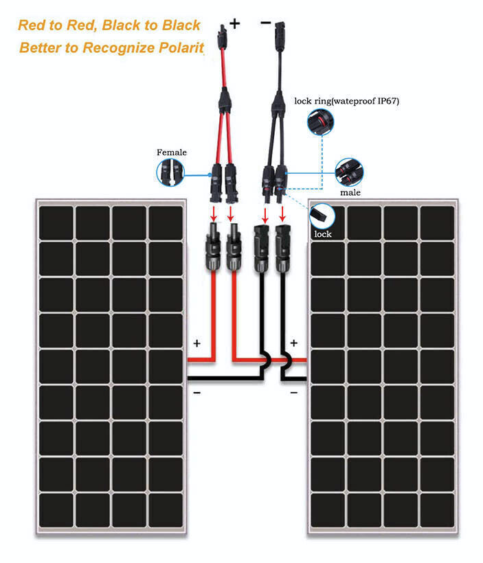

Die Daten Deiner PV-Module kennen wir ja nicht, daher ist alles nur Spekulation. Ich gehe aber mal davon aus, dass der DS3-S beim ersten Sonnenstrahl in Rauch aufgeht, wenn Du daran 3 x 380W-Module in Reihe schaltest. Deine Schaltung macht einen wirren Eindruck, darunter kann ich mir so gar nichts vorstellen.
Dieses Y-Kabel ist dazu da, Module parallel zu schalten:
Martin
PS: Der WR empfängt keine Leistung (z.B. 380W), sondern eine Spannung und einen Strom. Die sind bei jedem WR begrenzt und müssen unbedingt eingehalten werden (vor allem die Spannung). Bei Deiner Schaltung (wenn ich sie annähernd richtig verstehe) sieht der WR eine Spannung von 100V und das killt ihn sofort.

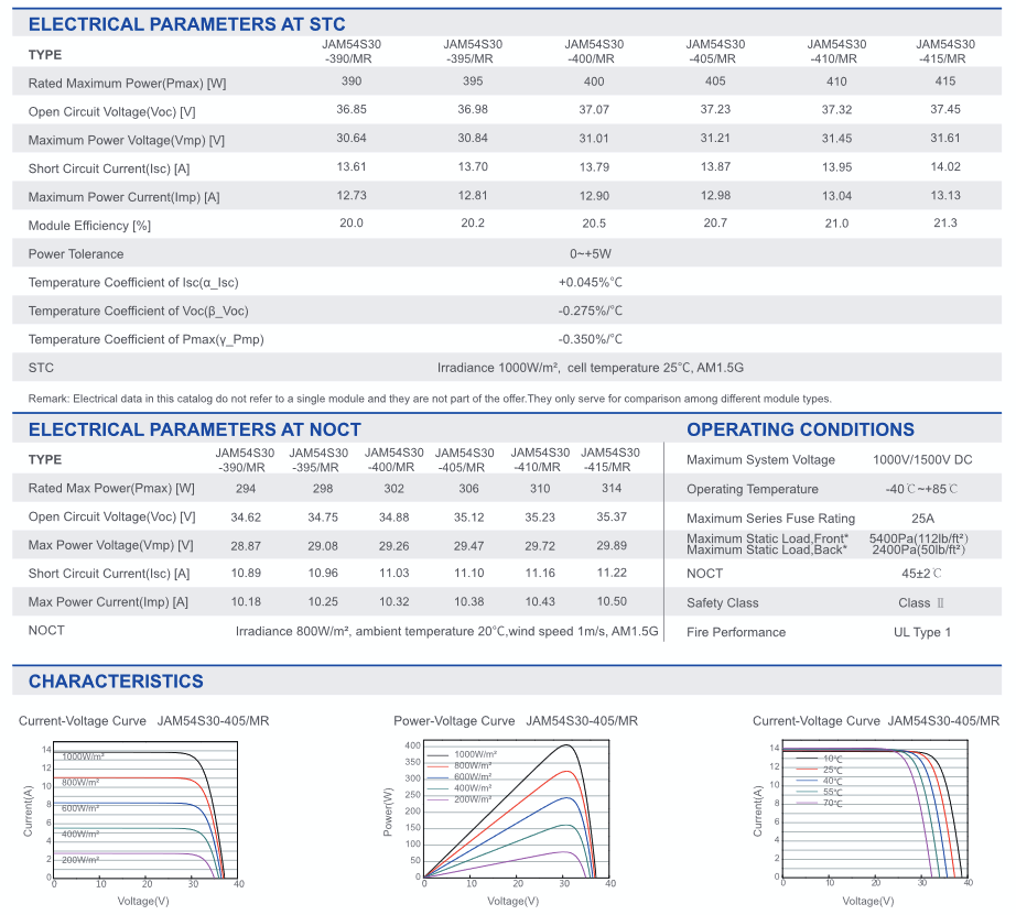

Noch ein Beispiel:
Meine 405W-Module haben diese Werte:
Das bedeutet, dass die Leerlaufspannung bei -20 Grad bei 37,23Voc x (1 + (-45K x -0,275%)) = 41,84V liegt. Und diese Spannung wird auch bei trübem Wetter (z.B. 400W/m2) schon bald erreicht (siehe Diagramme der letzten Zeile).
Man muss also mit 83,68V bei Reihenschaltung von zweien dieser Module rechnen. Jedenfalls, wenn Dir Dein Wechselrichter lieb ist 😉
Ich habe eine Victron-Anlage und diese Geräte gelten als extrem robust (die kommen eigentlich von der Schifffahrt her). Mein MPPT450/100 würde trotzdem bei 451V die Grätsche machen. Die Garantie wäre dann natürlich auch hinüber.
Martin
Von dem Hersteller kommen meine 380W Module auch.
https://cdn2.rexel.de/medias/sys_rexel_de/sheets/sheets/hc1/hd8/11137730019358/R100844343-Produktdatenblatt-PDF.pdf
