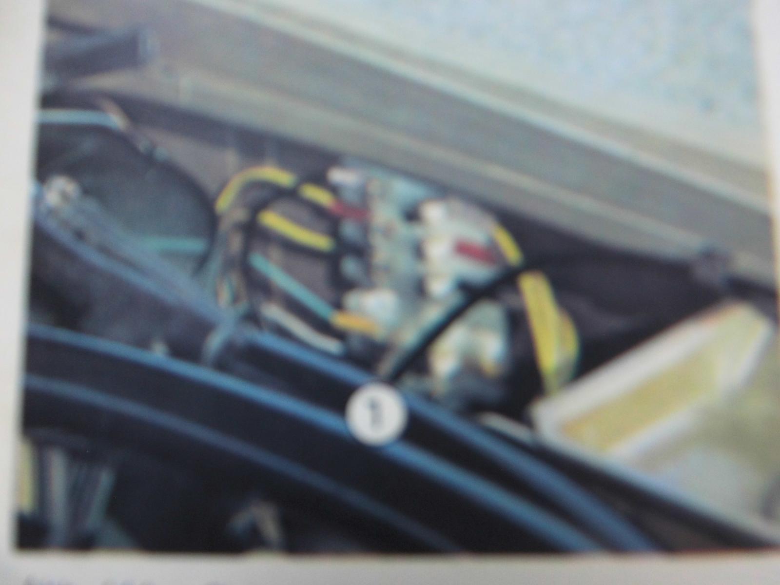

Sicherungshalter , da ist mir eigentlich gar nix aufgefallen . Wir sprechen von diesem hier richtig ?
Steckverbindung verschmort
Steckverbindung oh nein , wo wird da der betreffende Stecker sein ?

Bleibt nur noch ein Stecker, aber welcher ?

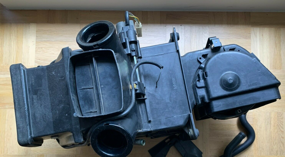

hier , das müßte mein verbauter Gebläsekasten  sein .
Der sieht garnicht aus, als wenn er verbaut wäre.
Nein , Beispielfoto  - aber ich verstehe "das dahinter " - mir ist gerade nicht nach Scherzen .
