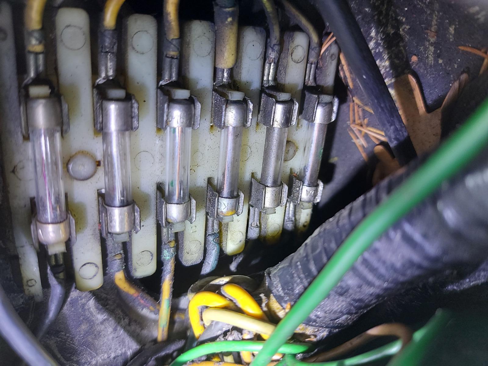

So, habe heute morgen erstmal getestet - da ging eigentlich gar nix mehr bis auf das Leuchten/ flackern der Handbremsleuchte.
Ich habe dann erstmal die  Kontakte für die Sicherung mit einem weichen Tuch gesäubert , die Kaqabelanschlüsse soweit es geht auch. Die Sicherungen auch, wobei ich diese sehr instabil finde an deren Ende . Danach wollte ich starten und habe bei Zündung auf ein , schon gesehen , das die Anzeigen im Cockpit schon schön leuchten. Beim Probefahren hatte ich dann keine Ausfälle . Gebläse funktioniert auch wieder. Bei der Ölanzeige/ Öldruck flackert der flackert allerdings die Anzeige , wenn der Blinker gesetzt wird im Stand. --- und das dämliche Klackern ist immer noch da. Auch bei Motor abstellen und nur Zündung an, klackert es.

Kann man den Sicherungskasten bei Serie 1 ausbauen , um die eventuell sich versteckende  Platine an diesem dem Plastikteil , wenn vorhanden  säubern ?

Das mit einem weichen Tuch säubern, bringt wenig. Ich würde da Knallhart Kontakt60 nehmen, und mit einem Glasfaserpinsel hinterher, säubern, als abschluss vielleicht noch das Tuner 600 Spray verwenden ....
Hört sich gut an, meine Frage zum Sicherungshalter ist leider noch unbeantwortet. Kann man diesen zerstörungsfrei ausbauen   und wie ? Dann könnte ich diesen mal komplett säubern.
Da gibt es nix außer den Kontakten in denen die Sicherungen stecken. Befestigt ist der mit Plastikwiderhaken die durch einen Plastikstift nach außen gedrückt werden, erkennt man zwischen den Sicherungen als kleine Erhebungen.
Hier sehr schön zu erkennen:
Eine Sicherung, Stift mittig, 4 Sicherungen, 2. Stift mittig ;)
Viel Erfolg!
Und frag mich bitte nicht wie man die Sicherungsklemmen von dem Plastikteil entfernt, ich hatte es da einfacher, hab nur die Kabel gezwickt und in einen Torpedosicherungskasten geschraubt den ich dann an der gleichen Stelle platzierte ;)
Da kann man ziemlich sicher mit einem kleinen Hakenwerkzeug drunter und dran ziehen. Sonst haette man sich die Muehe mit der Vertiefung daneben sparen koennen.
Manche Details wurden beim CX offensichtlich noch besser geloest. Am XM gibts nur Plastikstifte ohne Kopf. Die muss man nach hinten durchdruecken, sofern kein Zugang von hinten besteht. Zur Montage braucht man dann einen neuen Stift.

Lass den Sicherungskasten wo er ist das ist nur Plastik. Nimm lieber jeden einzelnen Kontakt raus und reinige ihn anständig mit Glasfaserstift oder feinem Schleifpapier. Sicherung rausnehmen, Plastiknase anheben und schon gehen die Kabel ohne Zerstörung raus und danach wieder rein
vor 1 Stunde schrieb CX Fahrer:
Gut, mache ich genau so.
