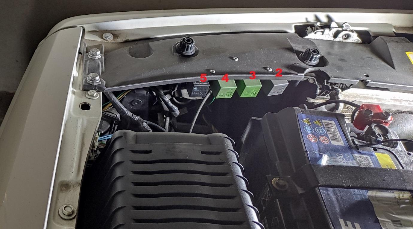

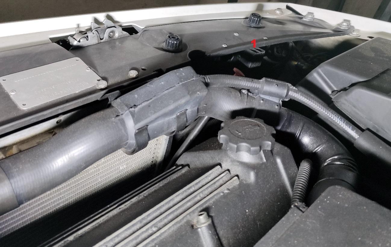

an meinem Y3 V6 Automatik funktioniert das Abblendlicht nicht (komisch, hat erst vor ein paar Tagen eine Vollabnahme bekommen). Ich hatte das schonmal an einem 2.0i. Ist aber schon über 25 Jahre her. Da wurde das Relais getauscht. Ich weiß aber nicht mehr welches. Ich habe Fotos von den Relais in meinem Fahrzeug gemacht. Kann die jemand zuordnen? Eins davon müsste für das Licht sein.

1 Licht
2,3,4 Kuehler Ventilatorsteuerung
5 Anlasser-Sperrrelais (Automatikgetriebe)
Es ist Relais Nr. 1.
Meistens ist nicht das Relais ansich schuld, sondern die Korrosion der Steckkontakte bzw. der Kontakte im Sockel.
Reinigung mit geeigneten Mitteln von Kontakt Chemie: Kontakt 60 zum Reinigen; unbedingt hinterher mit Kontakt WL spülen.
Die Relais 2, 3 und 4 sind für die Lüfterschaltung zuständig, Relais 5 ist das Anlasserrelais – die sollten mit der selben Therapie behandelt werden.

Relais Nummer 1 über dem rechten Scheinwerfer, kannst auch ein grünes nehmen, die scheinen mir haltbarer zu sein.

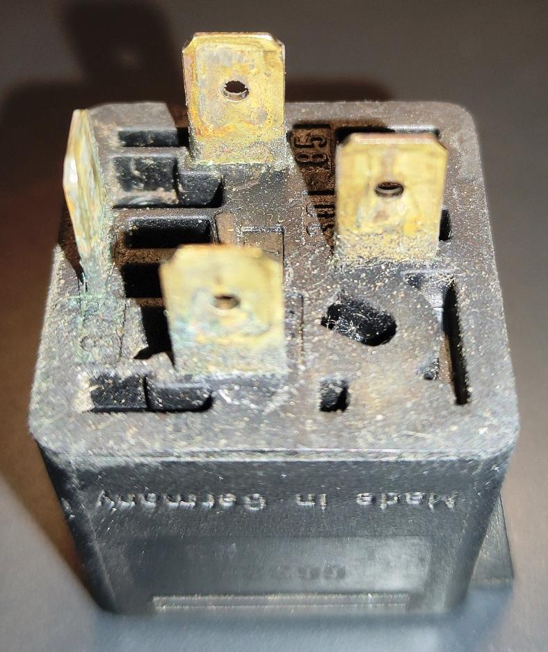

Der Übeltäter ist ausgemacht. Es war wohl doch nur das Relais (s. Bild). Verbaut war ein 30A von Bosch. Garantiert nicht Original drin gewesen. Ich habe es gegen ein originales 30A von G.Cartier getauscht. Es war eh ein grüner Sockel drin.
So wie das aussieht: Steckkontakte im Relaissockel erneuern.
vor 3 Stunden schrieb ACCM Jens:
Eher die Steckkontakte als das Relais ansich – wie ich schon schrieb.
vor 1 Minute schrieb schwinge:
Oder chemisch mit K60 – das schafft schon einiges – und zusätzlich mechanisch reinigen.
Und danach mit geeigneten Mitteln schützen.
vor 27 Minuten schrieb schwinge:
Bevor ich die nicht selbst gesehen habe, würde ich erstmal zu einer Kontaktpflege raten.
Kontaktspray oder WD40. Huch, ist mir gerade raus gerutscht.
Aber das ein Relais von Bosch da nichts zu suchen hat und daher abgestoßen wird, sollte klar sein.
Bearbeitet ( von Dr.Jones)
Goldige Kontake macht man natuerlich nicht neu. Sollte eher als Hinweis verstanden werden, dort mal reinzugucken. Moeglich, dass das alte Relais kaputt war und eins eingebaut wurde, welches seit drei Jahren in den Brennesseln lag.
Gereinigt mit K60 hab ich in diesen Sockeln mehr Kontakte, als ich zaehlen kann. Ohne spezielles Werkzeug eine langwierige Angelegenheit. Abknipsen und neu machen geht schneller.
