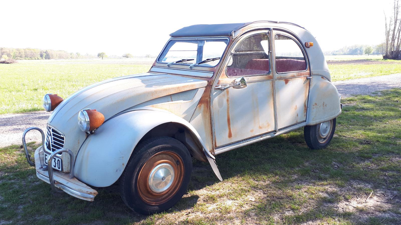

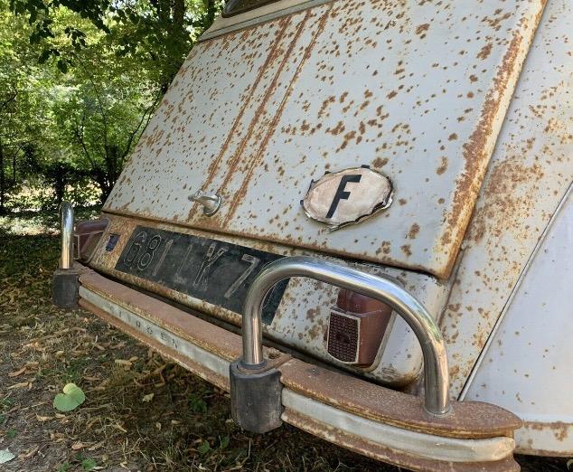

Habe eine 64er AZAM gekauft. Alles top und original und ungeschweisst, mit 38000km. Nur der Lack, aber der bleibt so. Ein Dödel in France hat dem Auto aber leider normale 2CV6 Rücklichter gespendet. Schade.
Jetzt habe ich die ULO Rücklichter in NOS da, mit Fassungen. Die haben aber nur 2 Fassungen. Eine für Blinker, eine für Brems oder Rücklicht... ???? Eine fehlt? Oder wie war es dort gelöst?
Dann wäre da noch das übliche Problem mit der Kennzeichenbeleuchtung... weil geteiltes Nummernschild sicherlich ein Problem darstellt... aber da finde ich schon eine Lösung auch ohne die häßlichen eckigen Leuchten von AK/ ACDY/ Mehari oder DS Break als Nummernschildbeleuchtung.
Am liebsten hätte ich aber die Belgischen Seima/ Axo Rücklichter mit Blinkern und Kennzeichenbeleuchtung... hats jemand? Mit Sockeln? Paar? NOS 😉
Mit nur roten Rücklichtern und Blinker auf der C- Säule ist glaube ich nicht die Lösung.

 Hallo Michal, die passt vom Lack her zu meinem AMI6... Finde ich persönlich Spitze.
Die Rücklichter haben original nur die zwei Anschlüsse (Rücklicht, Bremse), der Blinker war nur oben. In Deutschland zumindest hatten die 16PS-Enten eine Sonderlösung mit kleinen Hella-Blinkern an der C-Säule und viereckigen im vorderen Kotflügel - idese gab es in F aber m.W. nie. Ob eine Nachrüstung erforderlich ist, kann ich Dir allerdings nicht sagen - zur Not mit geklemmten Blinkern an der vorderen Stoßstange...

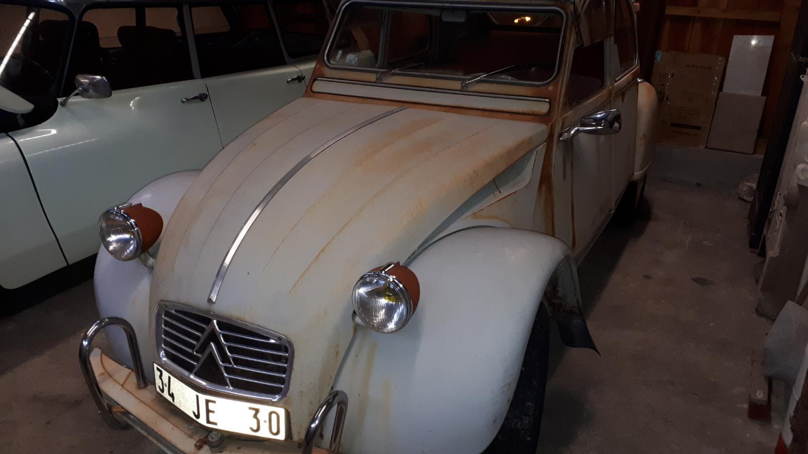

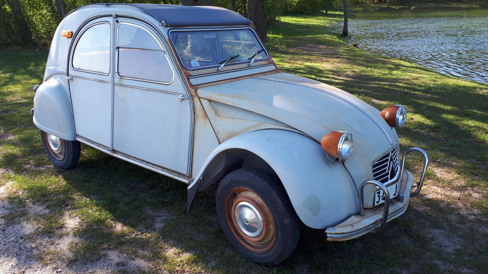

Na das sind mal Aussagen, danke. Ja das mit TÜV wird schon klappen, wollte mal nur euere Erfahrung mal lesen...habe selber schon unzählige HY, DS, CX, Enten durch die Vollabnhame gebracht... aber alle waren jünger.  Ja der Lack und Rost ist sooo Klasse. Bin begeistert. Habe eine Ehwigkeit gewartet, bis die carte grise gefunden wurde... wollte es alles so original haben, wie nur möglich. Ist mein Jahrgang 😉
Hier noch ein Paar Bilder.
  • Like 3

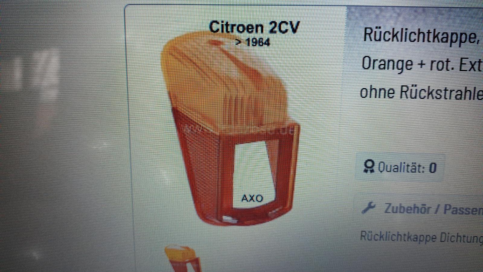

... original wie möglich. Mit Abstrichen, angefangen mit Kennzeichenbeleuchtung. Dann die Blinkerlösung vorne, hinten, seitlich. Wollte einfach euere Erfahrungen sammeln. Ja labinale an der C Säule sind schön, waren aber rote Glasbausteine dran. Vorne kommen auf keinen Fall runde Blinker in die Kotflügel...dann lieber was kleines direkt unter die Lampen, versteckt, unsichtbar quasi.
Und hinten habe ich eben so was überlegt... entweder originale nur rote AXO/ Seima oder die mit der Kennzeichenbeleuchtung direkt. Habe halt überlegt auch bei den ULOs, die ich aber nicht schön finde, das gelbe Feld für den Blinker zu missbrauchen, auch wenns nicht original ist.

Ich verstehe irgendwie dein Problem nicht ganz. Du hast einen französischen AZAM von 1964, der möglichst original bleiben soll. Also beim TÜV nachfragen, ob er rote Axo mit integrierter Nummerschildbeleuchtung akzeptiert. Dito die seitlichen Seima-Blinker mit roten Kappen. Und dann die Teile montieren. Genau das ist doch original für 1964  (1963 hatte Labinal und Axo ohne Nummernschildbeleuchtung). Ich hoffe übrigens, dass ein Profi wie du Originalteile verwendet und keine Nachfertigungen mit beidseitiger Nummernschildbeleuchtung.
