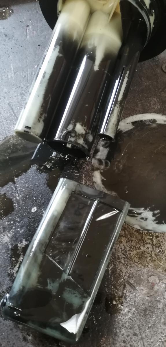

Moin,
so sah es aus, im Behälter ähnlich... aus Späne aber nicht magnetisch.
