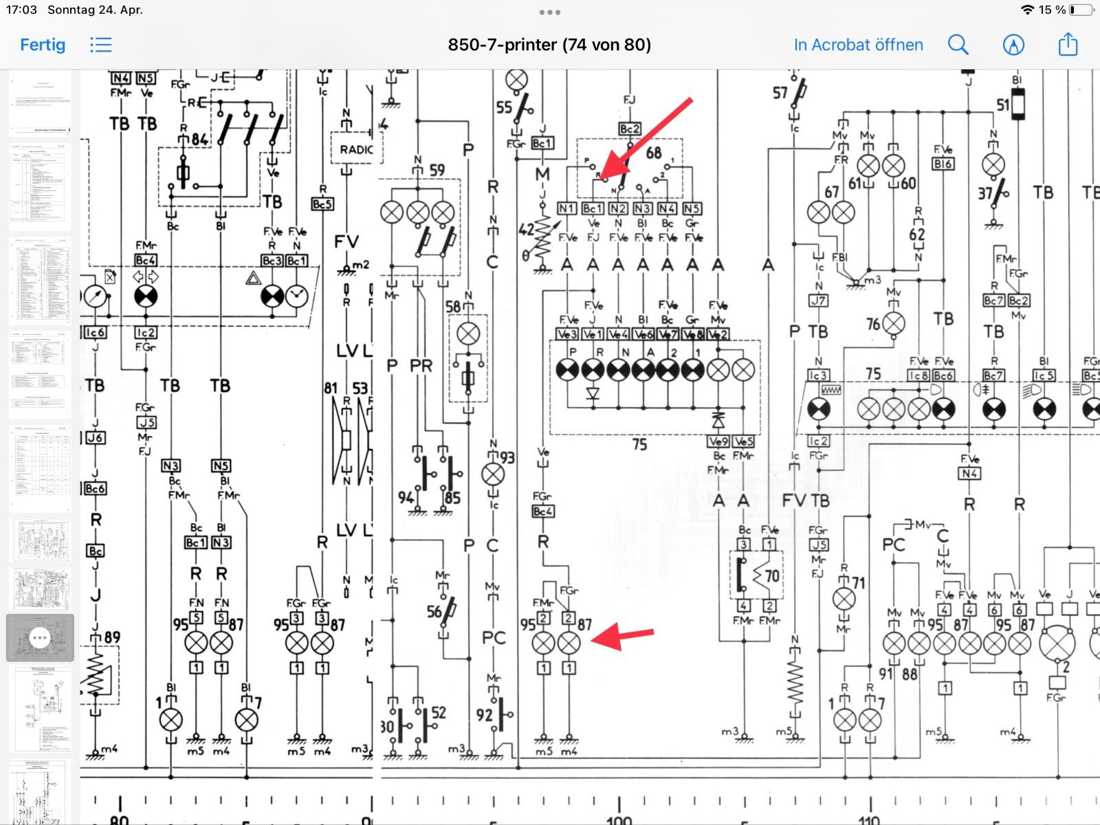

Hab eben mal ins Werkshandbuch geschaut. Der Kontakt für die Rückfahrscheinwerfer sitzt im Positionsschalter des Gangwählhebels.
vor 3 Stunden schrieb CX2500D:
Sieht recht eindeutig aus – auf welches Baujahr bezieht sich der Stromlaufplan?
Ich hatte gestern eine Zeichnung des Getriebes gesehen, da war der Schalter auf dem Deckel neben dem Seilzugeingang.
Hi Holger, das kann ich leider nicht sagen. Es ist das Werkshandbuch der Serie 1.
Bei meinem 87er war er im Gangwahlschalter. Falls die Info weiterhilft.

Ich suche schon seit 2 Jahren nach einem Schaltplan für Automatikwahlhebel. Bei mir funktioniert die Beleuchtung im Cockpit und die Rückfahrscheinwerfer nicht. Sogar CX Basis konnte mir nicht weiterhelfen.
MiMa150573@web.de
Symptome kommen mir bekannt vor. Bei mir ging aber auch das Bremslicht nicht. Ich habe damals nach mehreren neuen Sicherungen (hinter dem Reserverad) festgestellt, dass die Lampen immer bei einem beherzten Tritt auf die Bremse erloschen. Mag zwar komisch klingen, aber ich empfehle, mal das Kabel am Bremslichtschalter und vorsorglich auch diesen im Fußraum zu prüfen. Da der beim breiten Bremspedal -freundlich ausgedrückt - ungünstig platziert ist, war bei mir das Stromkabel unbemerkt zwischen Wagenboden und Unterkante  Bremspedal geraten und gequetscht. Und als die Isolierung geschädigt war, trafen sich beim nächsten kräftigeren Tritt auf die Bremse der freigequetschte Draht  und die Unterseite des Bremspedals - Zisch - zu einem kurzen "spannenden" Rendevouz.
Die Bremslichter gehen einwandfrei, es muss definitiv die Stromzuleitung zum Wahlhebel sein. Ich habe zwar von allen Varianten Serie 1 und 2 Stromlaufpläne, aber nicht eine einzige vom Automatik. Bevor ich vorne und Mittekonsole alles demontiere würde ich gerne anhand vom Stromlaufplan durchgehen. In dem Ausschnitt von CX2500D fehlt mit der obere Teil in welchem ich sehen kann woher die Stromzuführung kommt.
